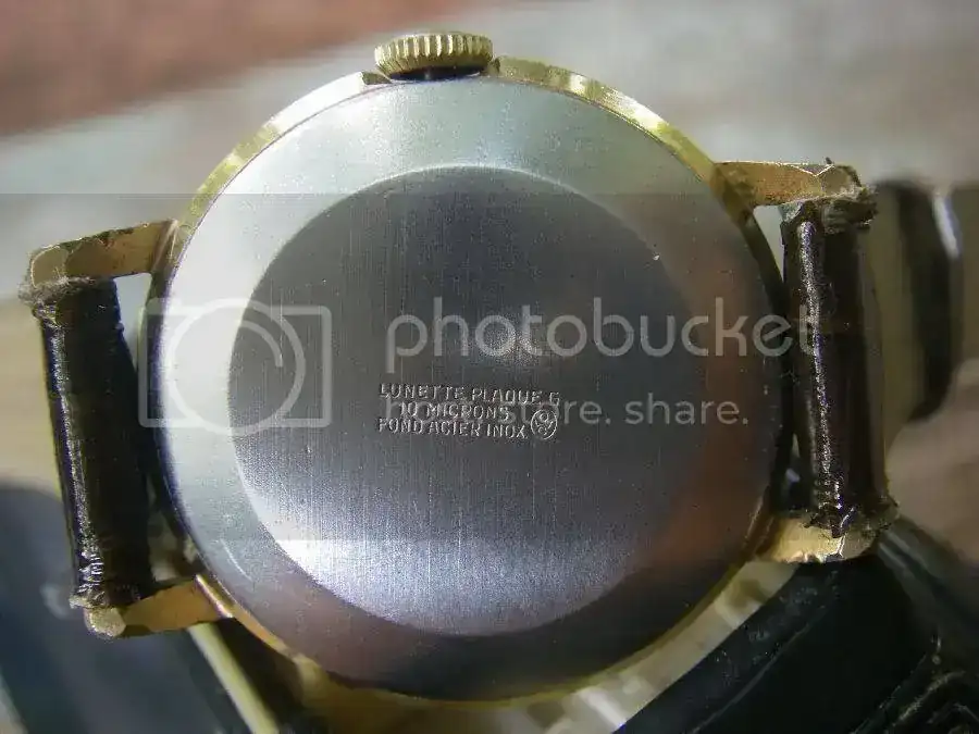

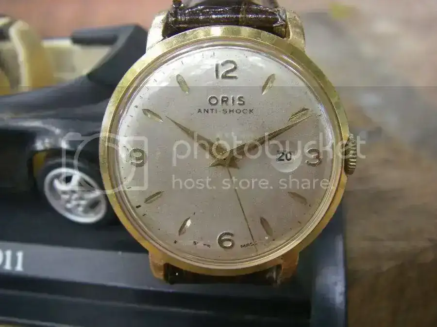

Felicidades por el Oris de manufactura Williams cal.394, parece ser que el plexi es el original ¿no? aprecio que tiene la lupa interna.
El calibre es de 11,5 y con tan poca bata calculo que mide 33/34mm. buen tamaño de vintage.
Fernando
Buen día amigos; tengo casi todas las fornituras de los calibres que fabricó Oris. Estos últimos mov. de los años 60 - eran mucho mejores que todos los que fabricara en toda su historia.

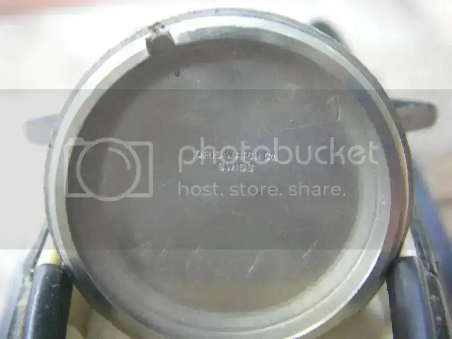

La caja de este reloj Oris - son llamadas casolét o casolé o de 2 cuerpos. No creo que estas cajas llevaran bata como dice Kali y tampoco veo la lupa interna en el acrílico - (está que no veo 3 en un burro) jajaja.
Tengo más de 50 mov. distintos ORIS y solo los últimos calibres como este - son rescatables.
Vom; por favor: dime sí tiene lupa el plexi???jajaja
Un saludo y gracias por hacerme reír tanto. Luis desde Argentina
Buen día, hola Don Luis, bueno quizá quise decir entre la caja y el calibre "falta" la bata. jajajaja
Yo tampoco veo mucho, pero o tiene el dial dos alturas o tiene lupa. Vamos a ver si nos lo aclara D. Williams

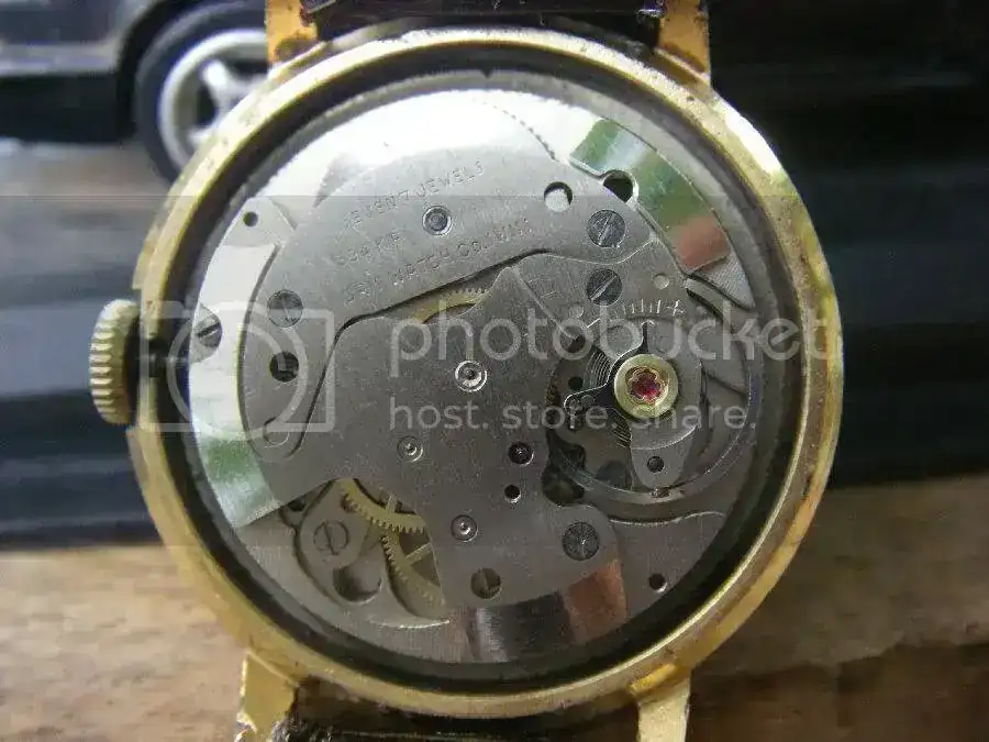

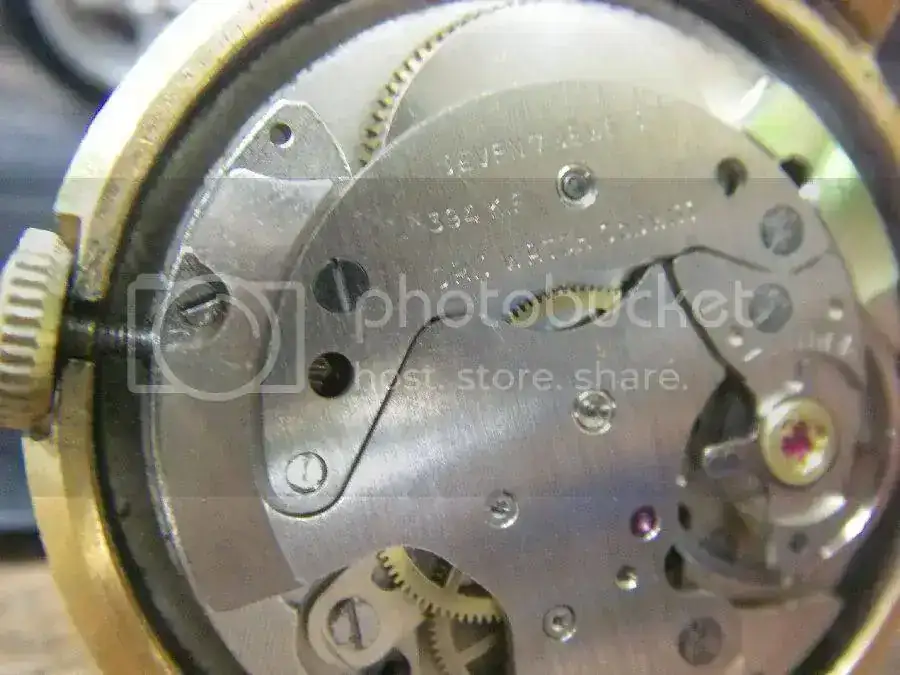

También llama la atención los "solo" 7 rubies, mientras que el Doctor Ranfft habla de 17.
Fernando
Buen día Kali; este tema de los rubíes lo tocamos hace unas semanas y después de cansarme de explicar donde se encontraban los rubíes que tapaba el cuadrante - un amigo nos aclaró todo sobre este mov.
Kali - busque este hilo y traigaló aquí - gracias. Un saludo. Luis desde argentina
Gracias fernando, y a DON LUIS MIS PARABIENES, NO TRAE LUPA PERO SI MUCHO CARINO AL MONTARLO
Buen día vom; usted me alegró el sábado y el domingo. Este año estaba invicto - no había ganado ninguna apuesta, jajaja.
El tema es: son más de medio siglo que le estoy peleando a estos relojes y la memoria todavía me funciona (lo único,jaja).
Un saludo y gracias por responder. Luis desde Argentina
Buen día. ¡¡ Ya me acuerdo !! el hilo es este https://relojes-especiales.com/threads/referencia.185697/
Y aquí está la respuesta
Buen día Kali; a ver...en el puente se ven 3 rubies en el puente del tren de rueda.
Otros 3 rubies debajo - el la platina + 2 en la contrapiedra de la rda. de escape y ancora.
2 en el puente del ancora. 1 en las leva dle platillo + 2 en el puente del volante + 2 debajo del puente de volante. Tendríamos que ver la parte que nos tapa la parte del calendario??
Creo que nos tapa algún rubí?? - Ahora sume y verá que estamos cerca.
Aparte del sistema incabloc - existían hasta los años 60 - unos 36 modelos de c/choque.
Voy a pedirle a los amigos que concurren mi taller - así lo publican.
Un saludo y gracias. Luis desde Argentina
