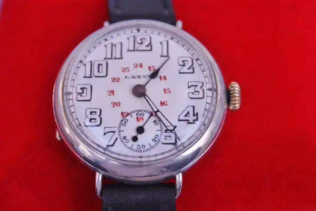

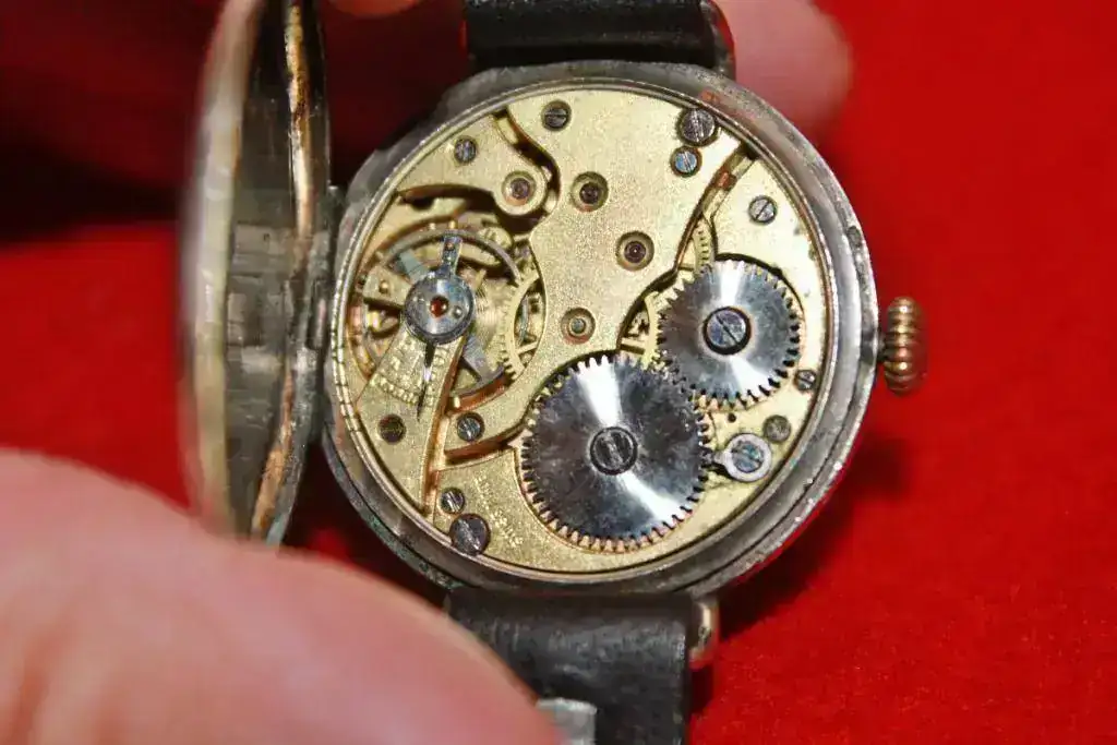

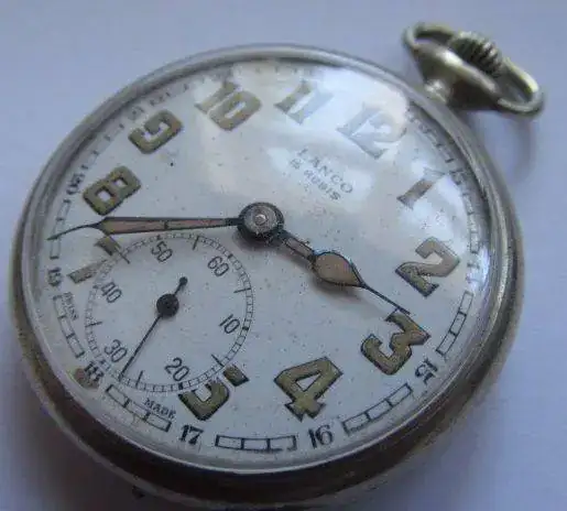

hola compañeros!!
Hace un buen tiempo que vengo buscando un reloj tipo trinchera, este lanco me gusta mucho pero la maquina me genera dudas solo dice swiss made y no parece de la epoca.
Les adjunto imágenes del vendedor, desde ya muchas gracias por sus comentarios.
Descripción del vendedor:
HERMOSO RELOJ MILITAR DÉCADA DEL AÑO 20-30, ESFERA ORIGINAL NO RESTAURADA, CAJA DE PLATA 800,
Punzón de pavo, MAQUINA SELLADA SWISS MADE, MEDIDAS....................33 /35 CON CORONA.
:ok::
Estimado Federicocirillo y resto de amiguetes:
La maquina me da buenas vibraciones, de epoca si es, respecto a las agujas no , no son las suyas. Otro asunto si el dial es el suyo es un reedicion, esta en tan buen estado que me llama mucho la atencion.... señores hay que desconfiar siempre.
Pero por las fotos parece de esmalte y eso es muy bueno, asi como me he fijado en las patas del dial en la maquina y parece que estan en su sitio.
La caja si es de epoca, plata, seria importante si se viesen los marcajes de plata.
Si el precio es razonable y el vendedor dice que funciona, esto es unos Max. 75 Euros, recuerda que la aguja no me encaja y hay que buscar la suya.

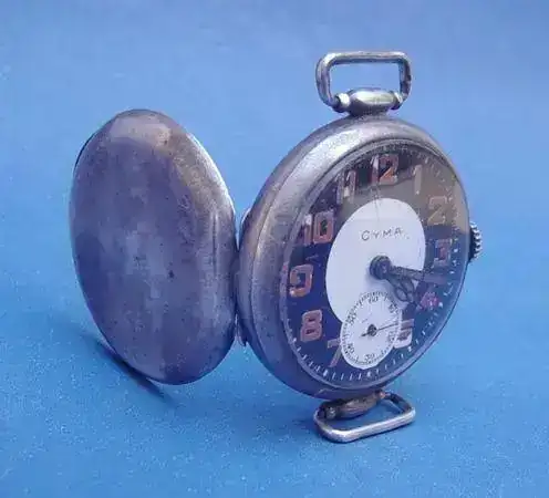

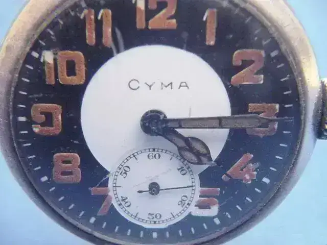

Genio Bostok !!! Muchísimas gracias!! el precio es mas o menos unos 120 euros! pero por los precios de Argentina no esta tan mal, tengo en vista tambien un CYMA, compartí primero el Lanco porque es un poquito mas grande y me gustaba mas.
Ahora busco y comparto el CYMA!!

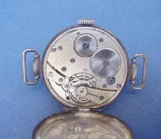

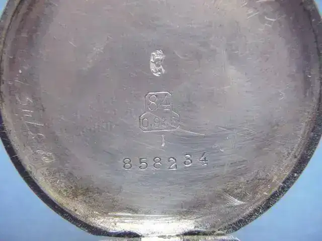

MEDIDAS: DIÁMETRO DEL CUADRANTE: 3 cm, DIÁMETRO INCLUYENDO LA CORONA: 3.2 cm, LARGO: 4.5 cm
CAJA DE PLATA 935, TAPA TRASERA CON BISAGRA.
El cyma es una pasada, no se lo que pide pero ese si lo cogia yo, pero ya no DEBO COMPRAR NADA MAS!!!
Lo que me preocupa es el precio, pero esta estupendo y el dial es .........COJONUDO. como se ha degradado el Radio :clap::clap::clap:
Este mejor que el Lanco
Un abrazo
F.Boctok
Por su puesto la caja es de plata pero no es Cyma y tambien esta soldadas las garras, pero por la distribucion del dial asi como como enaja la misma si es a mi criterio un Trench Watch de epoca

P.D: Juega con el propietario con lo de las garas soldadas a ver si asi te baja el precio un poco

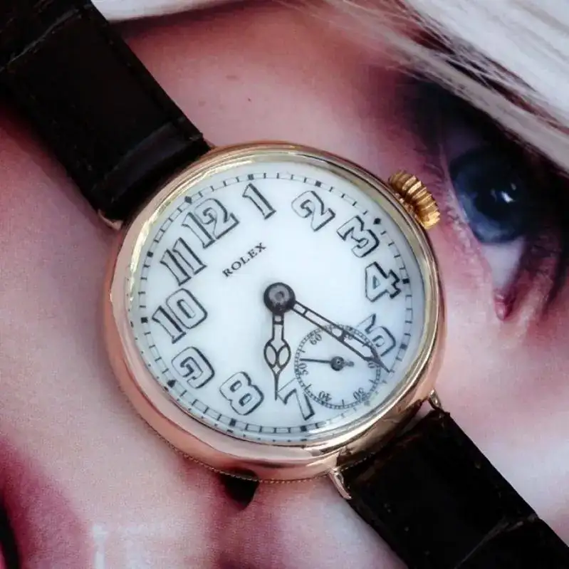

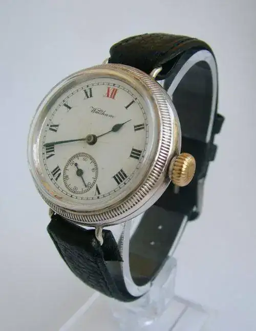

Volviendo con este compañero boctok,
Según el vendedor el cuadrante es el original, tiene muy buenas calificaciones y mucho tiempo vendiendo relojes.
Las agujas pueden ser una combinación de dos estilos de agujas de la época? le dejo dos ejemplos:
La aguja de los minutos:
La aguja de la hora:
Desde ya saludos y mil gracias!!!
