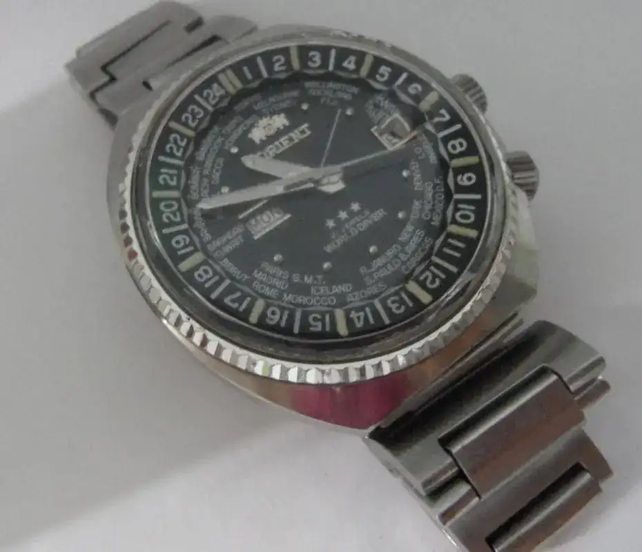

De la casa

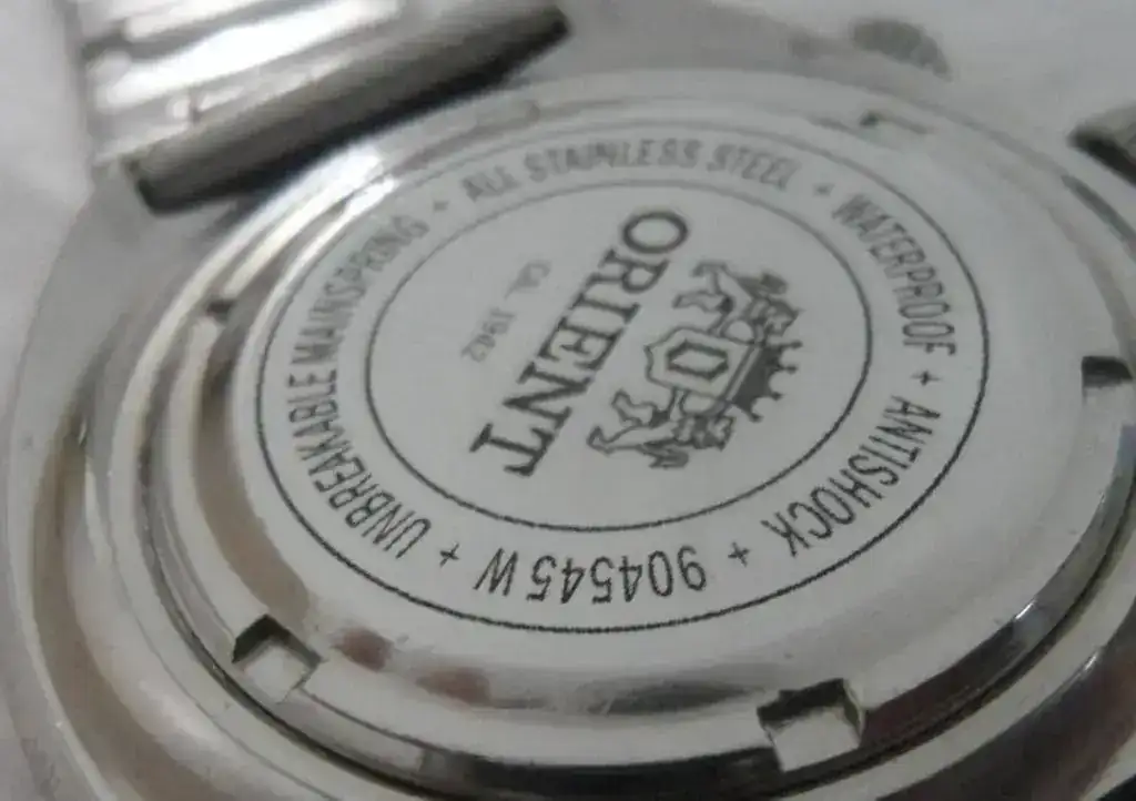

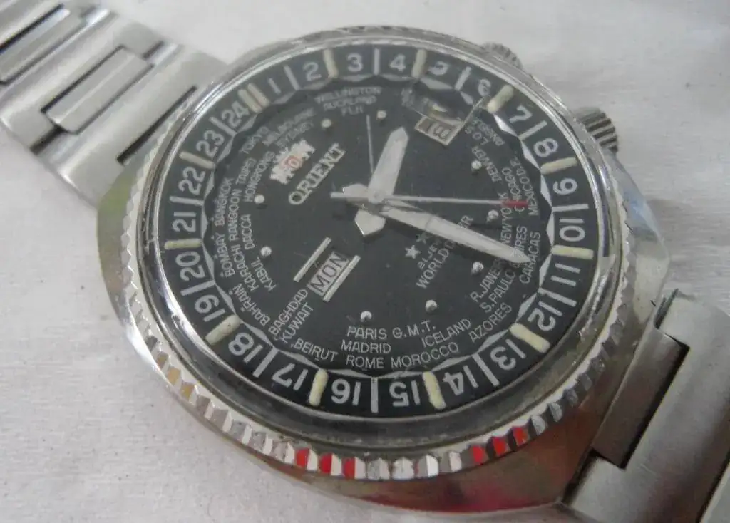

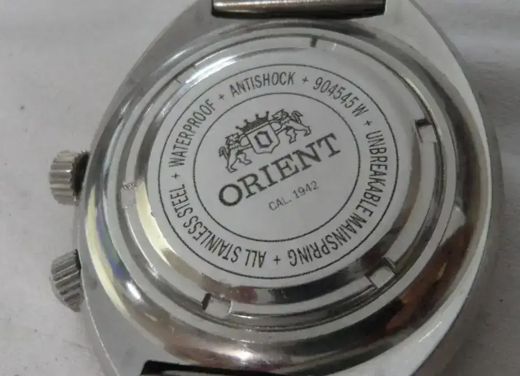

Corria el año 1970, la guerra de Vietnam tocaba a su fin a la par que Richar Nixon renunciaba a su cargo por el escandalo Watergate, mientras tanto en Reino Unido se formaba la mítica banda de Rock Queen y en Japón se lanzaba este robusto diver Orient:

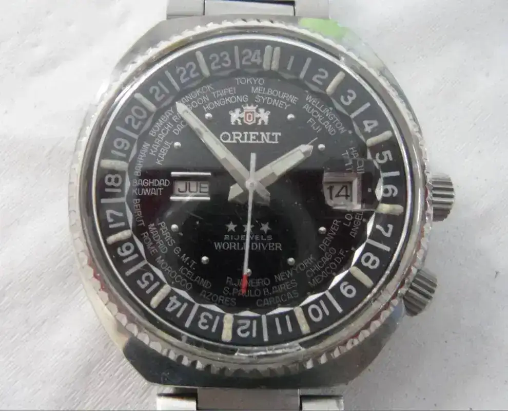

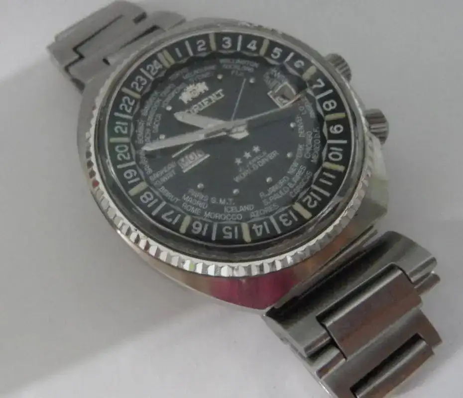

El World diver 904545W con un calibre 1942 de 21 Joyas.
Un poco de música maestro... no pa vosotros, sino pa mi mientras monto el hilo :D
La publi oficial de la época del reloj ... Con el aviador de la JAPAN AIR LINEA con cara de Donuts...

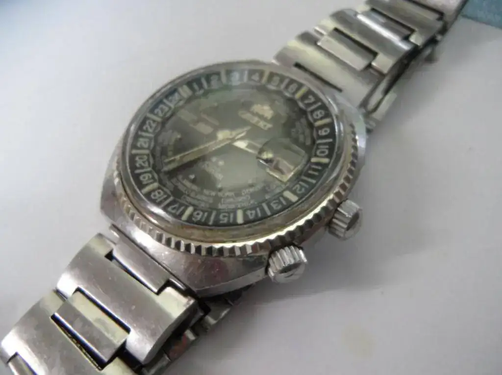

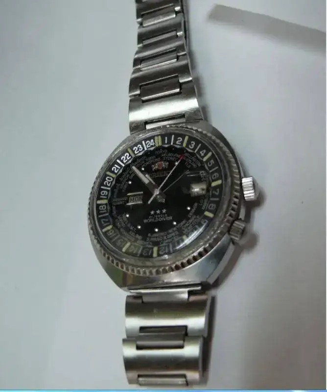

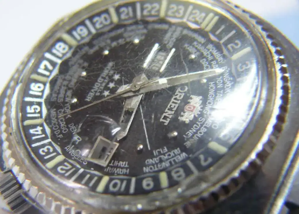

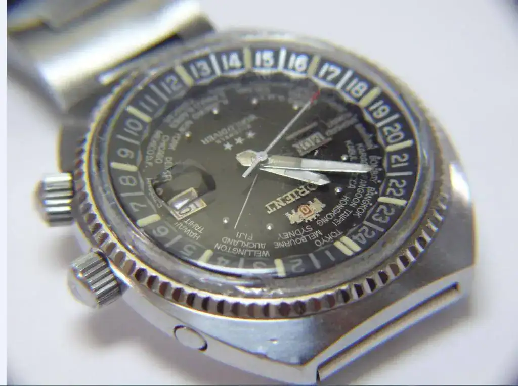

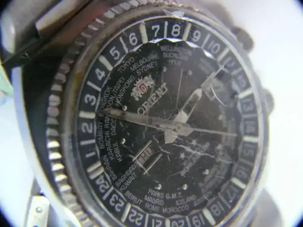

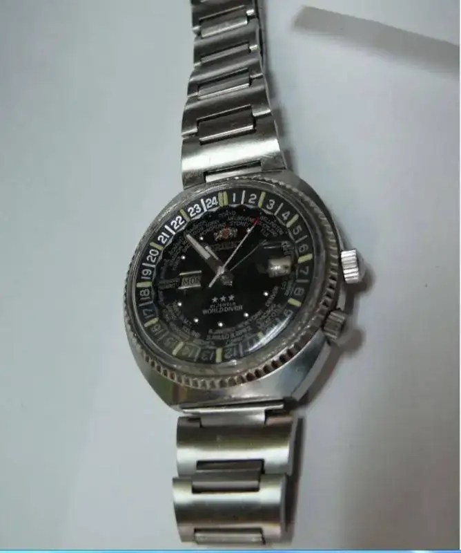

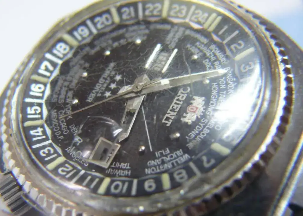

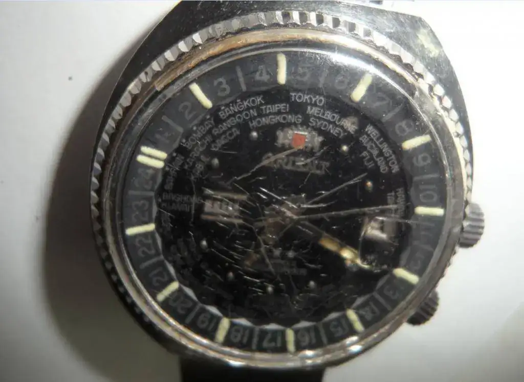

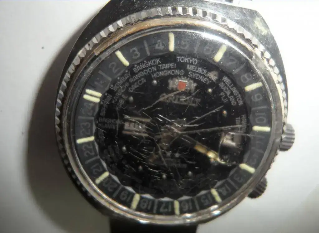

Bueno... el mío ha venido del Líbano un tanto cochambroso y deteriorado, lo que le ha costado un rapapolvo al vendedor...

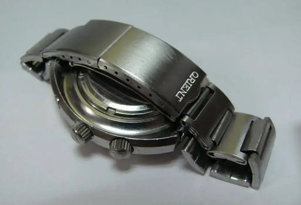

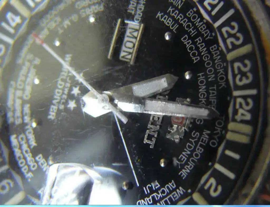

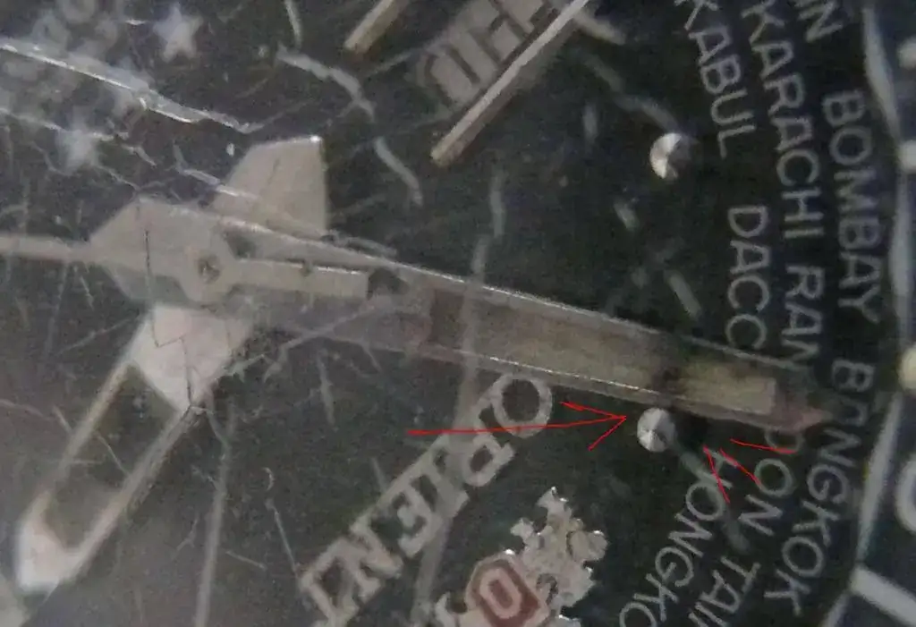

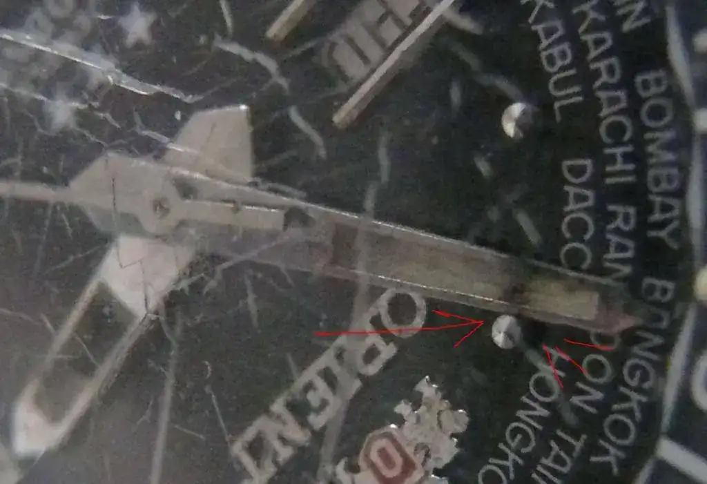

Traía la esfera totalmente agrieteada sin posibilidad de salvación y al desmontarla saltaron dos trozos de los laterales...

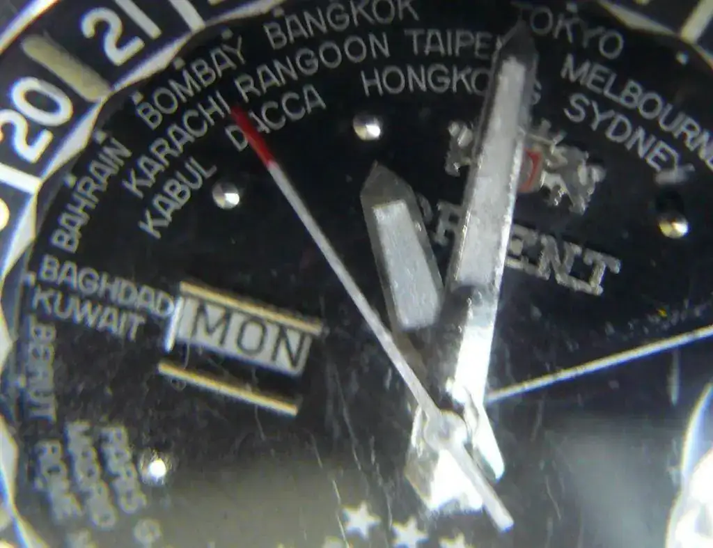

La minutera venía suelta... después comprobé que el cañon de la aguja tenía holgura...

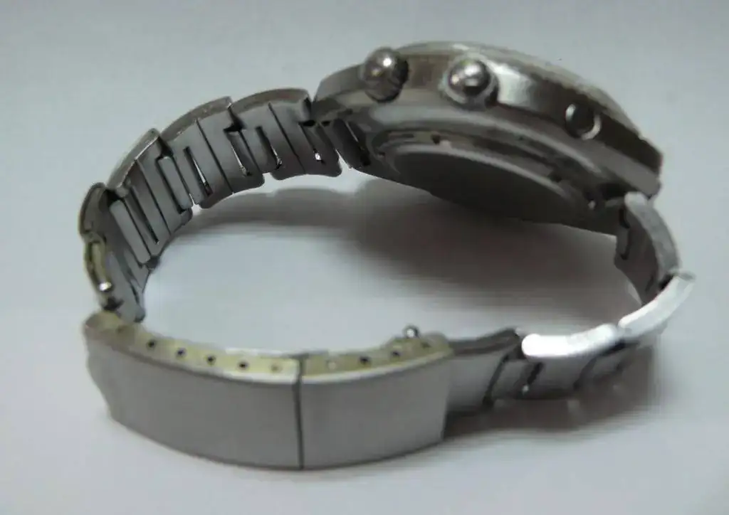

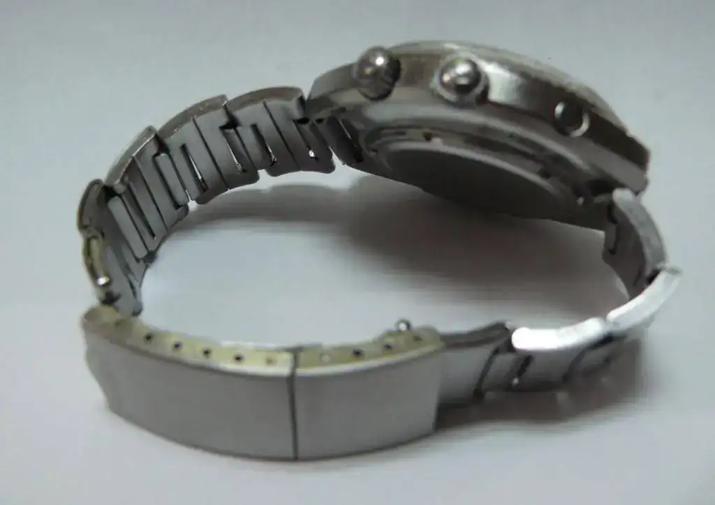

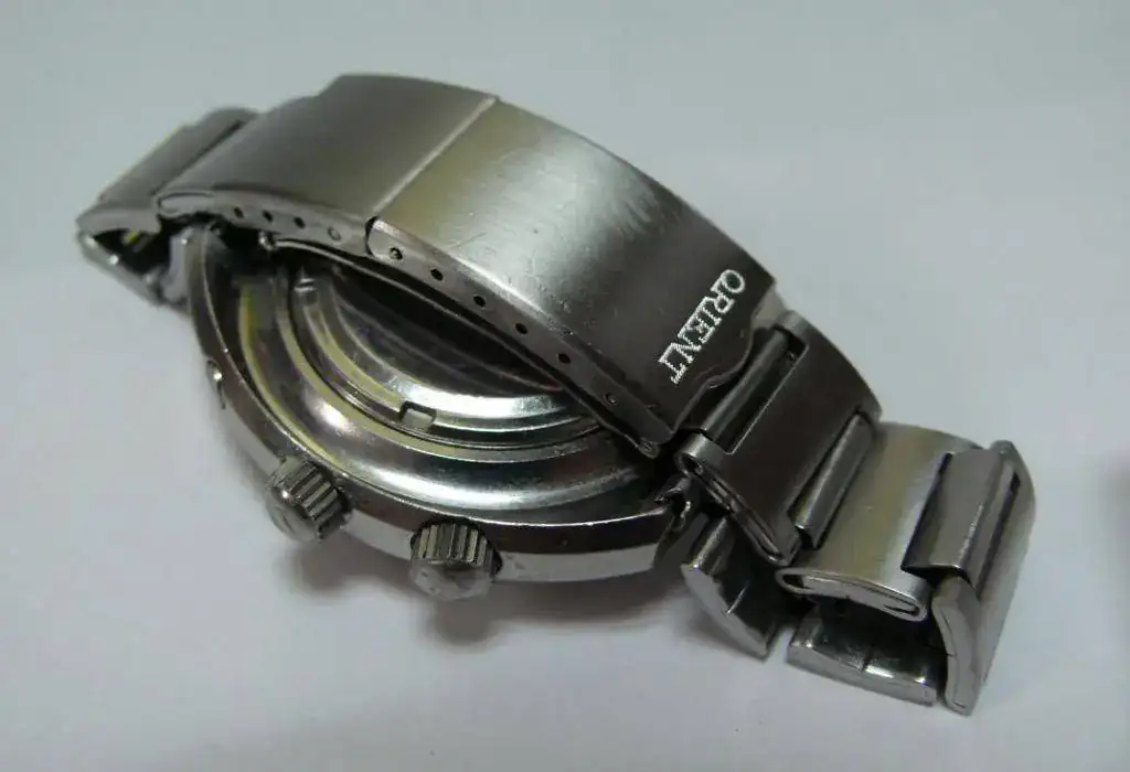

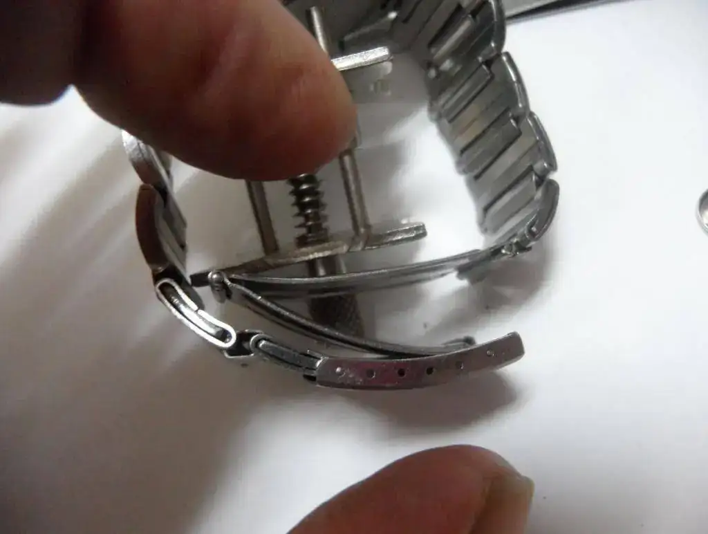

Y para más inri el armis no cerraba porque estaba deformado...

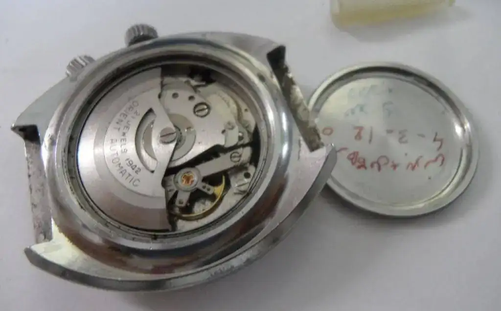

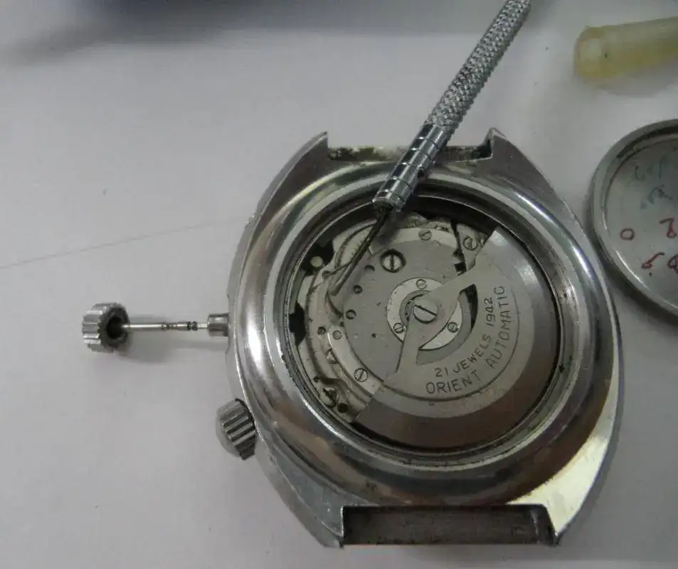

Manos a la obra... desmontaje....
quito tija...

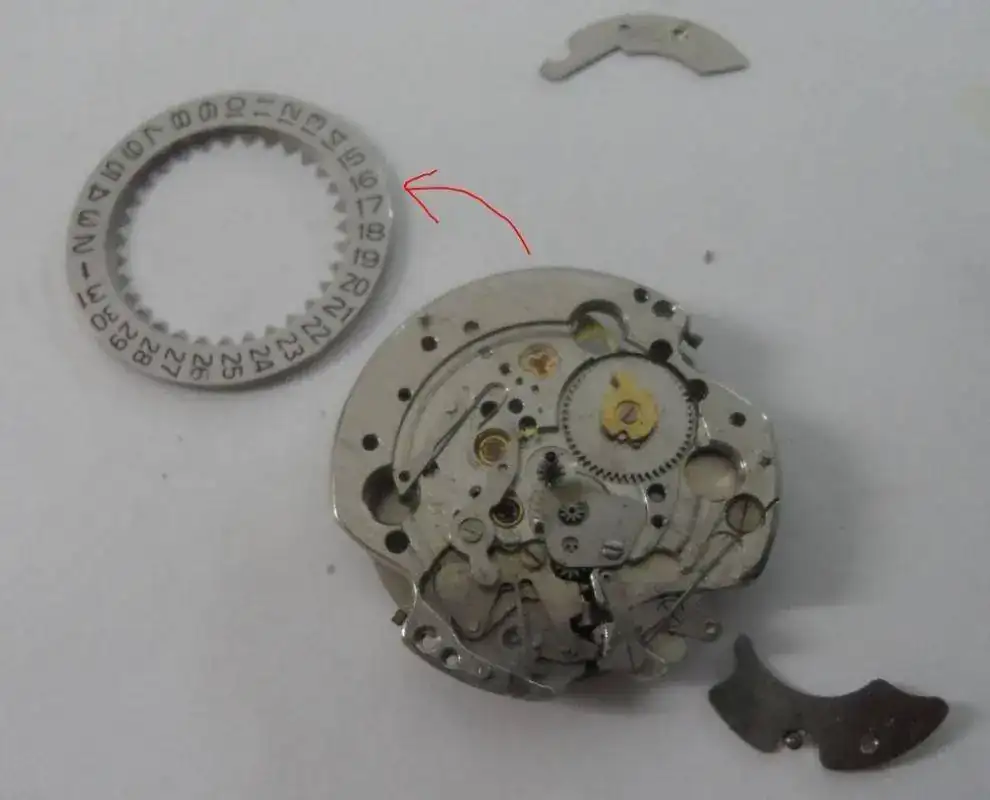

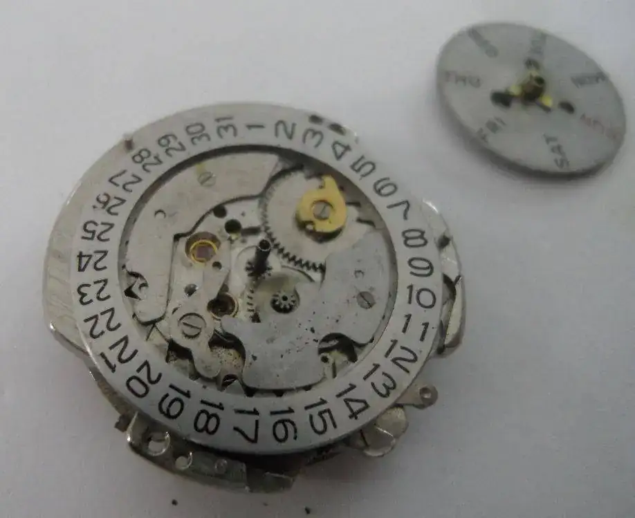

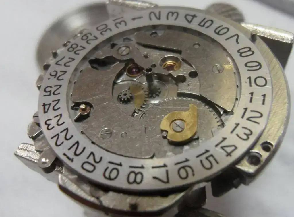

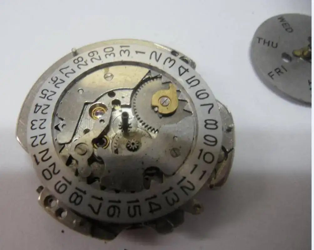

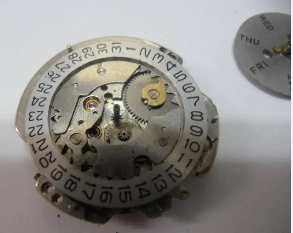

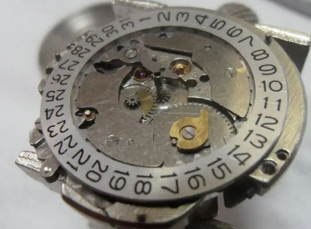

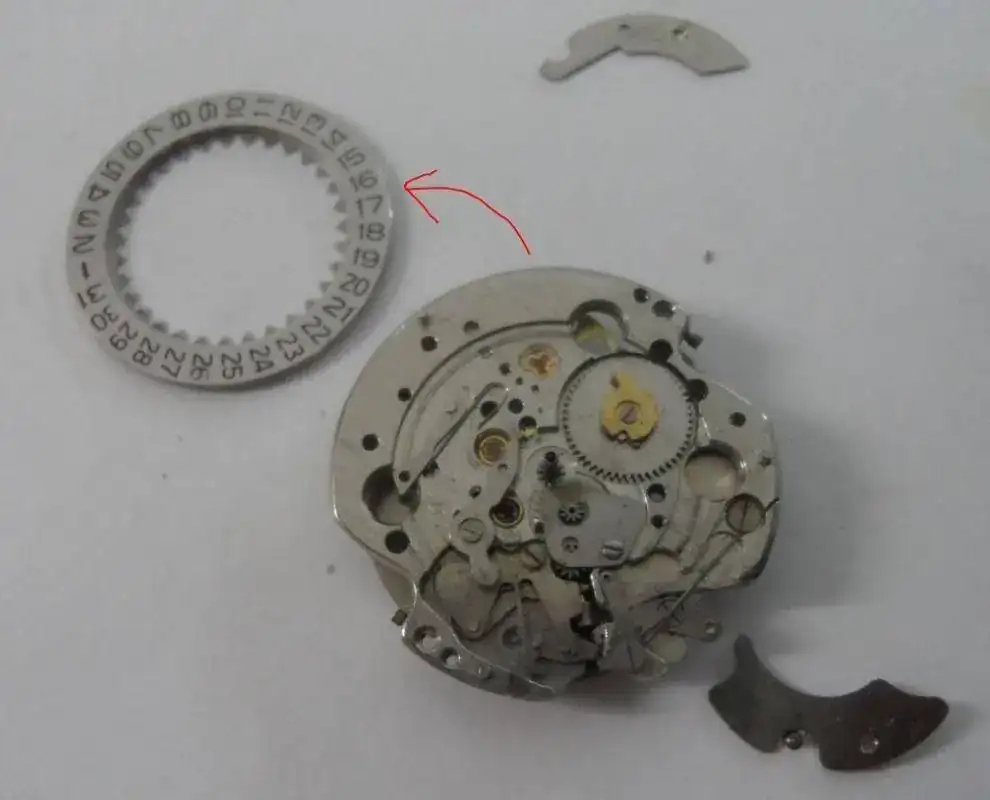

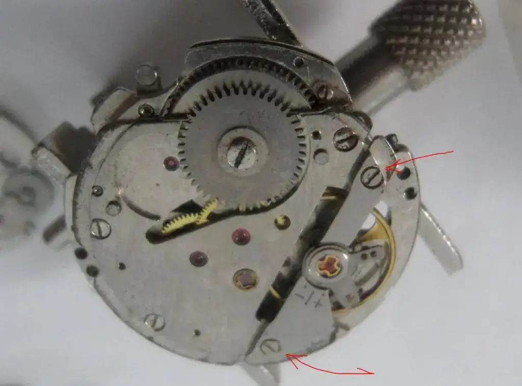

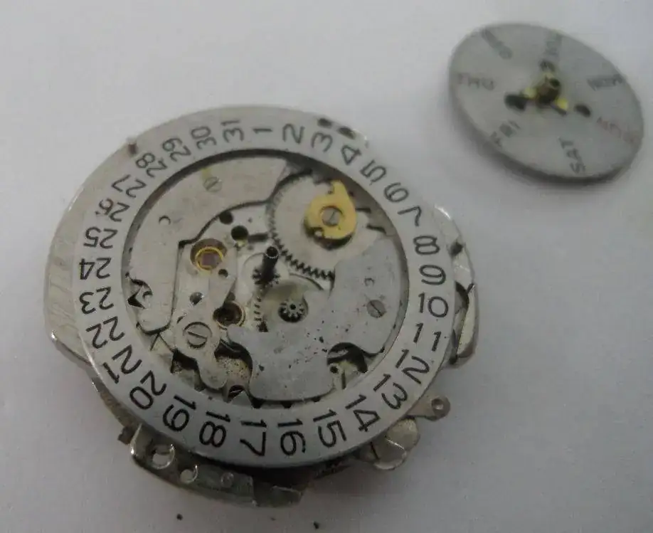

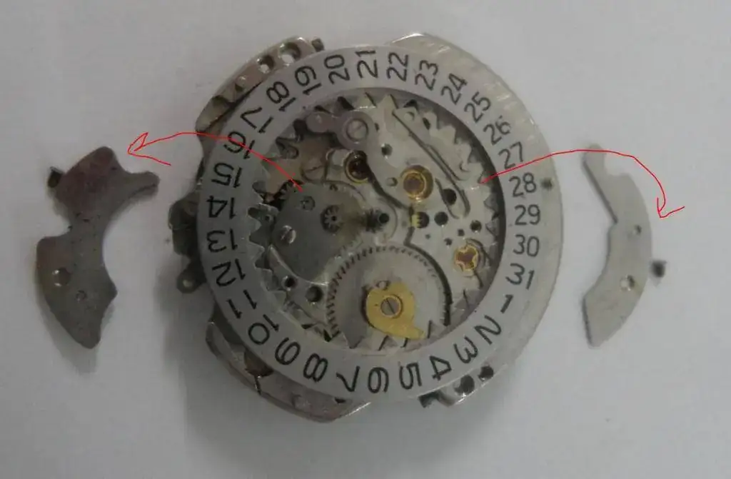

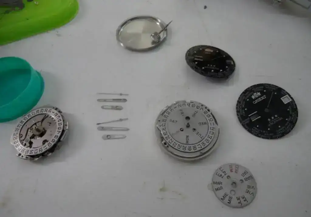

Demonto esfera y discos del calendarios...

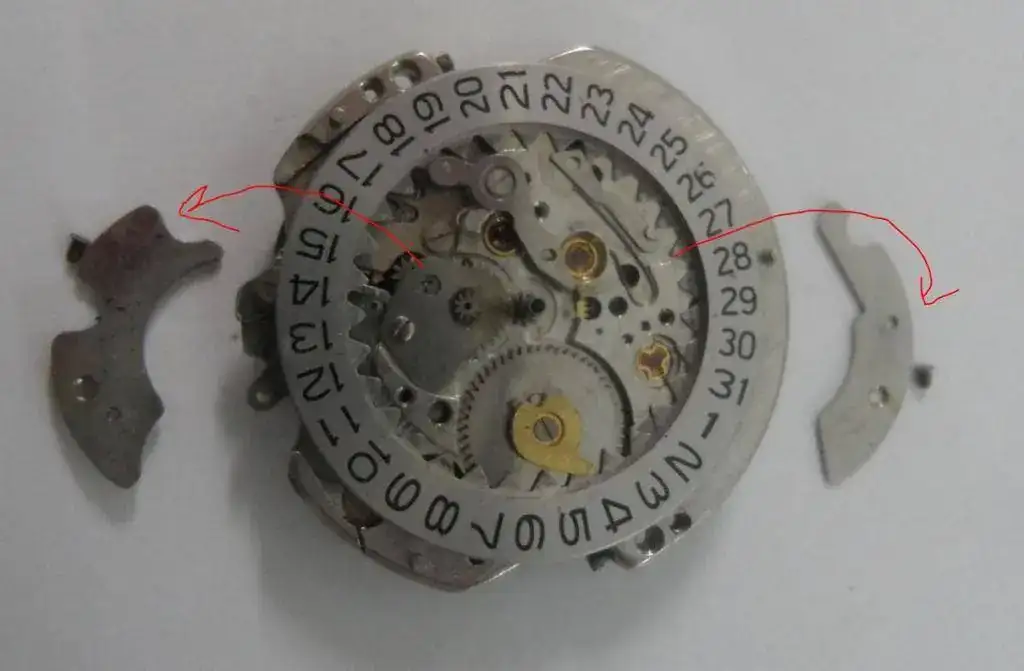

Quito las dos piezas de fijación del disco pero luego las vuelvo a poner para que no se pierdan los resortes y muellecitos...

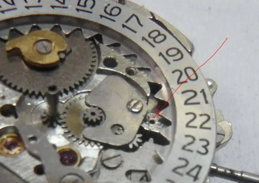

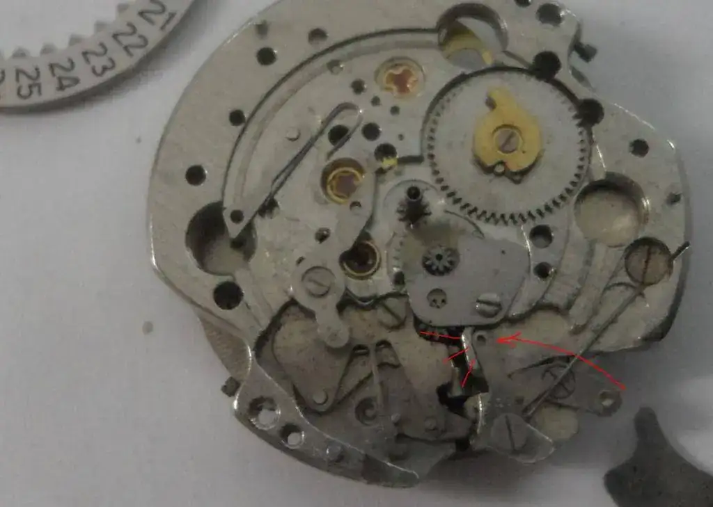

Me percataré luego que el cambio rápido de fecha le falta un perno que empuja el disco...

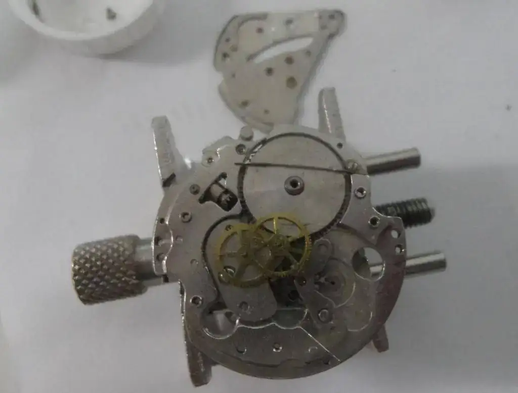

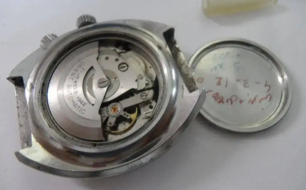

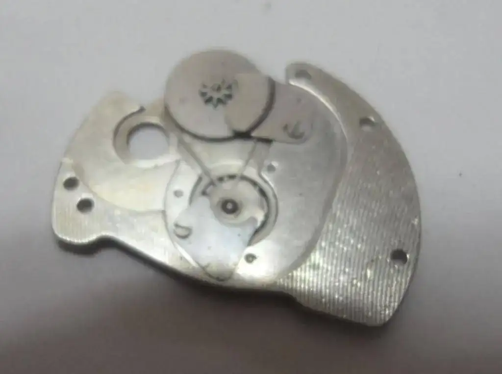

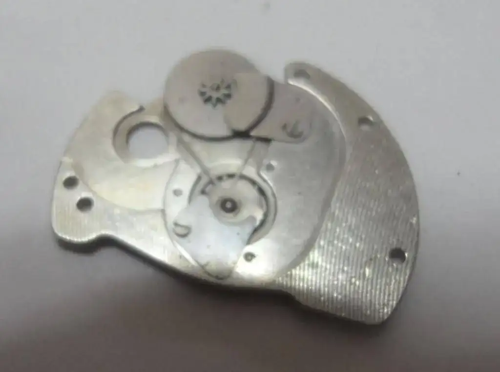

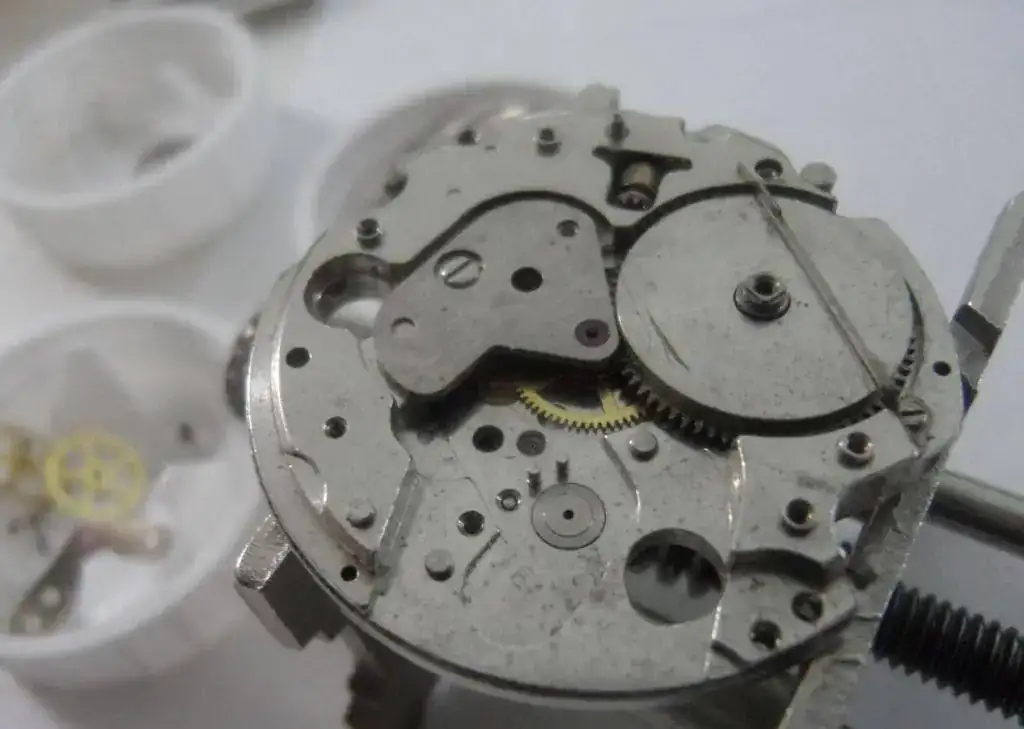

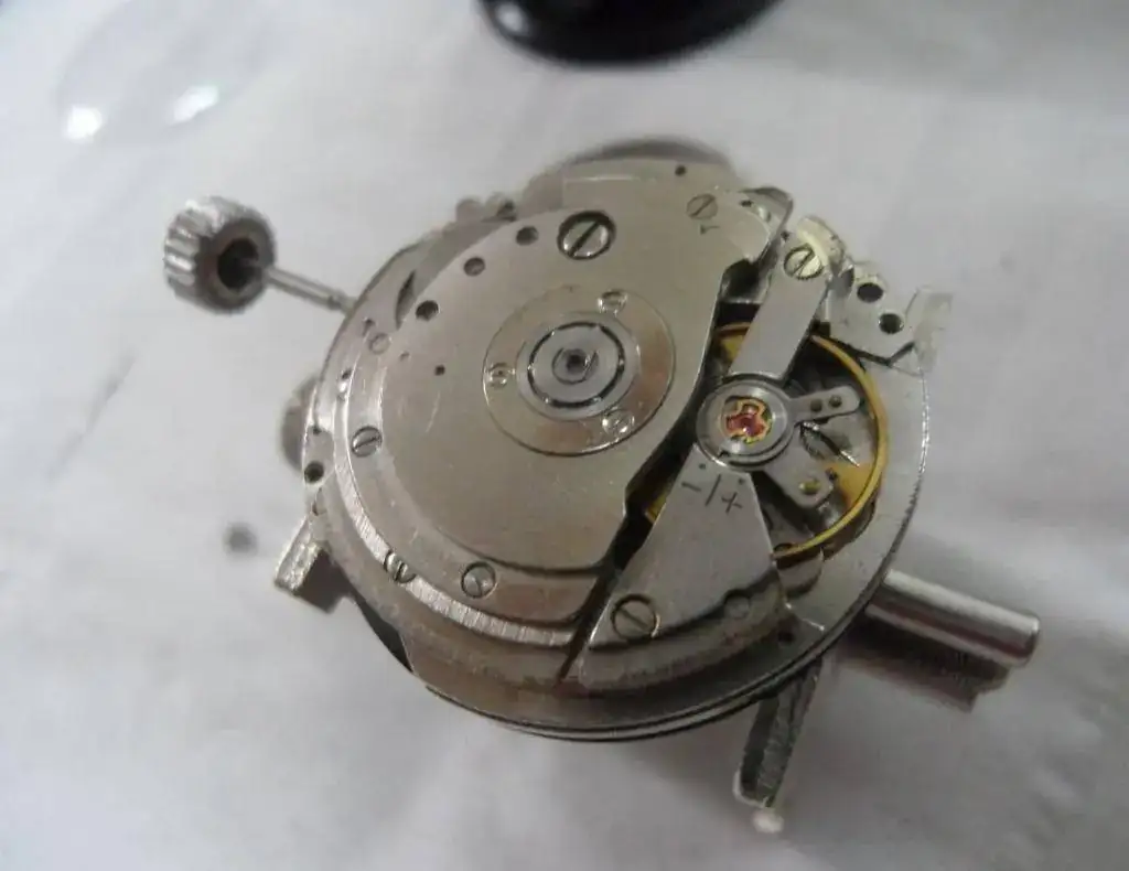

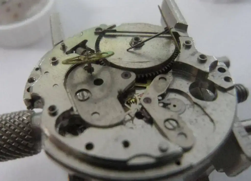

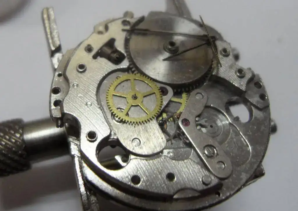

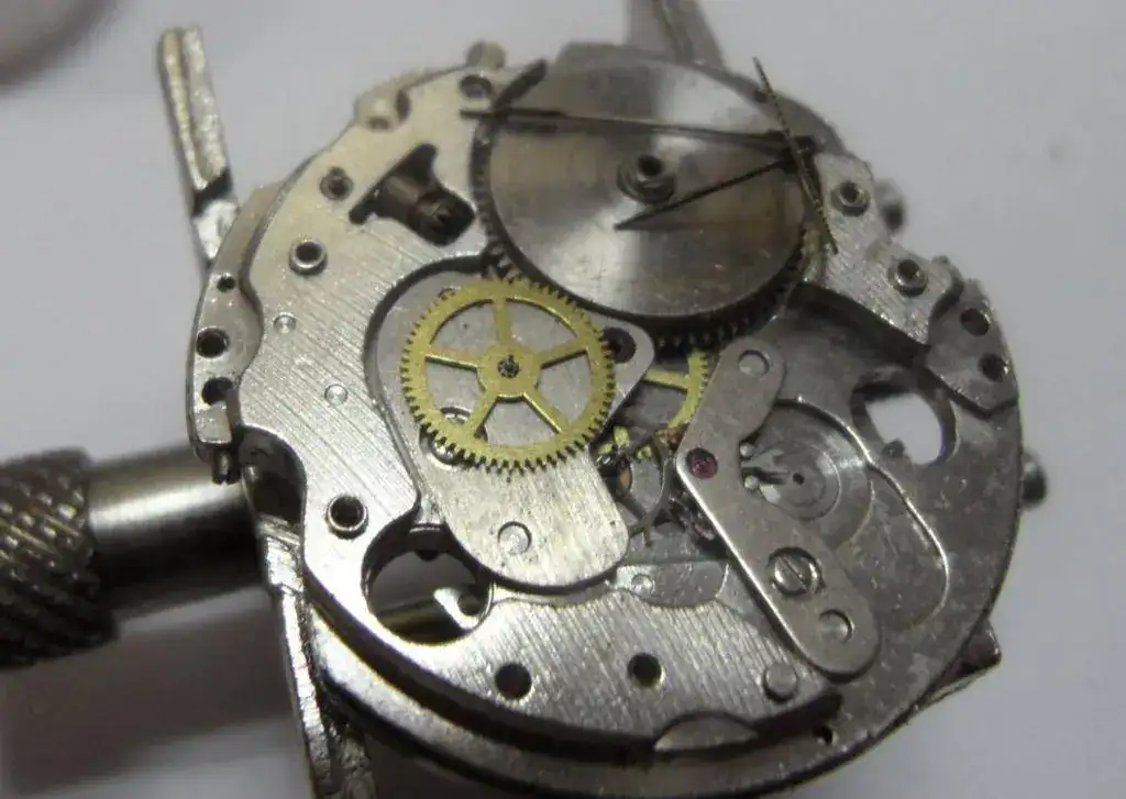

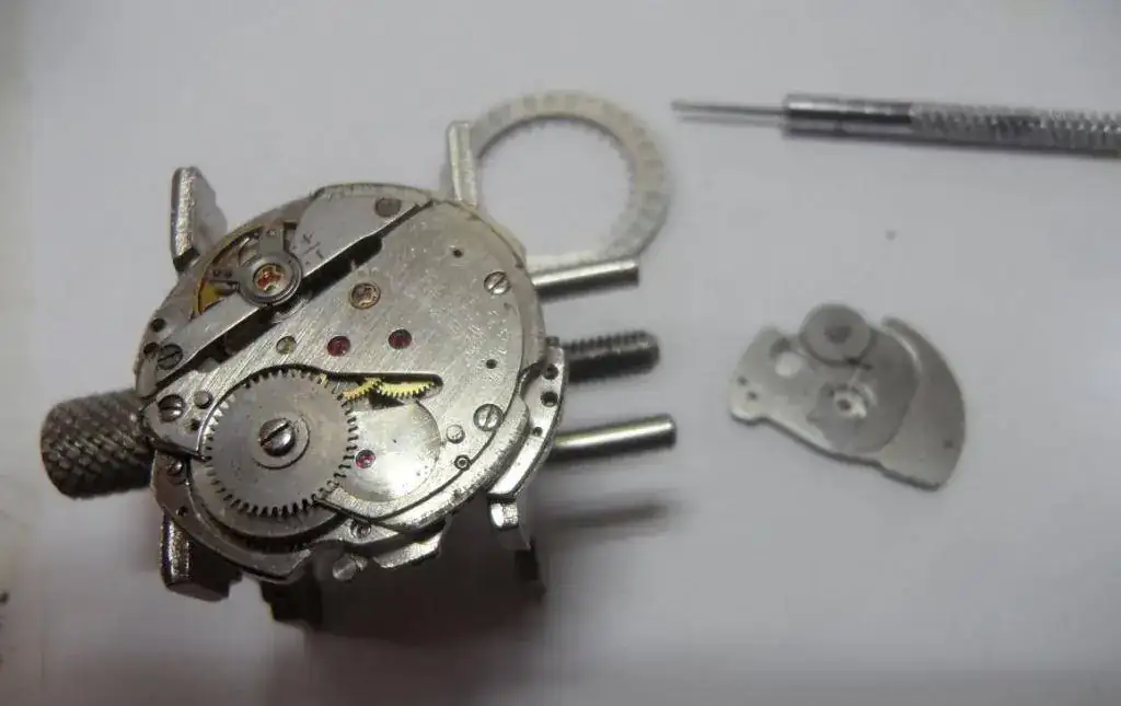

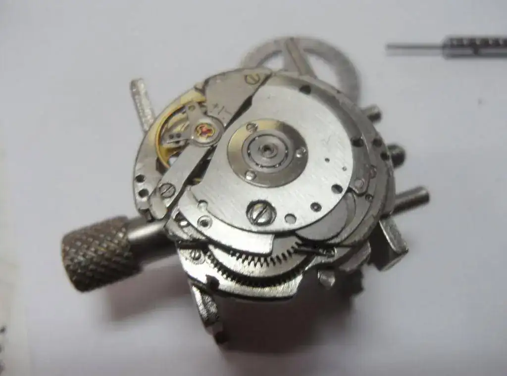

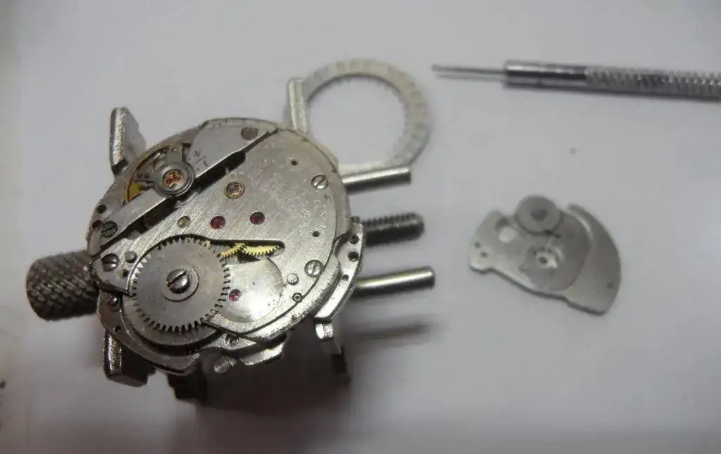

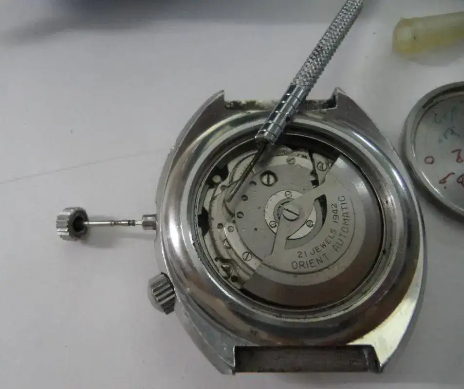

Sigo por atrás... quito automático que sale de una pieza...

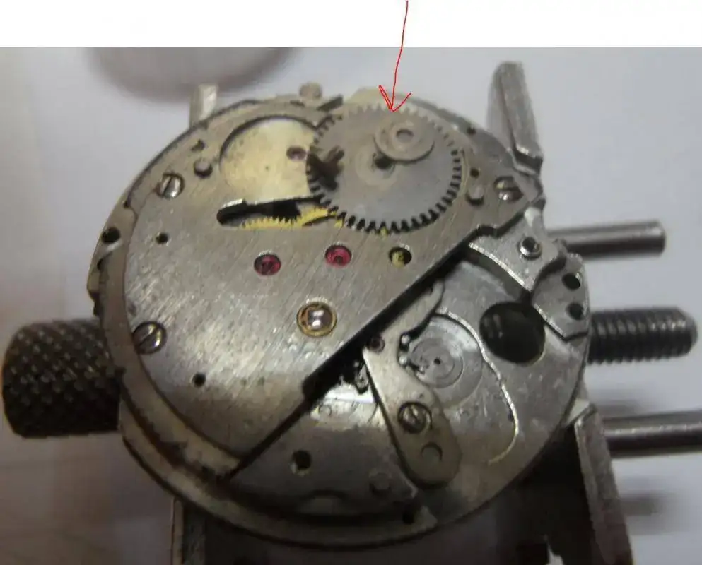

quito volante

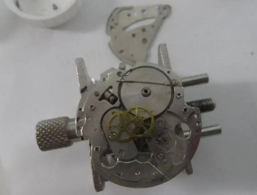

Retiro rochete

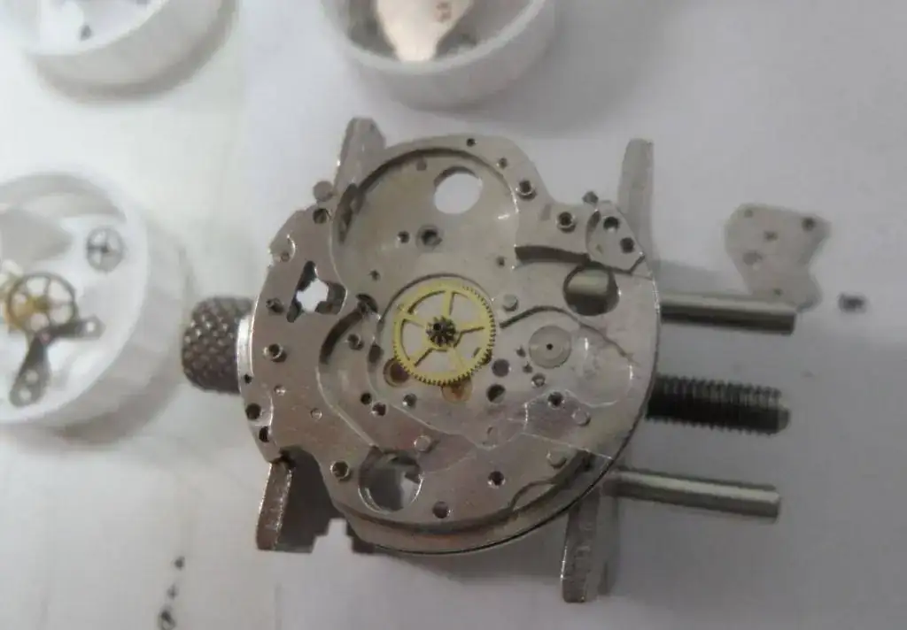

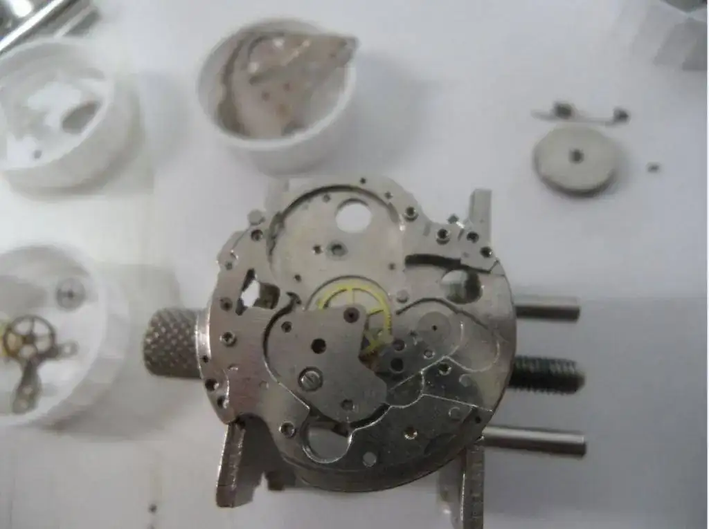

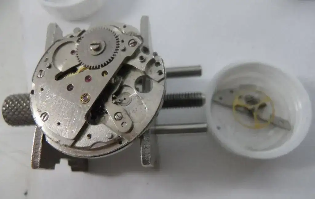

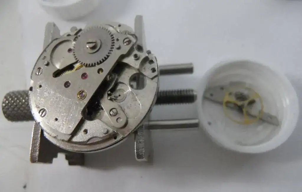

El turno del puente de rodaje

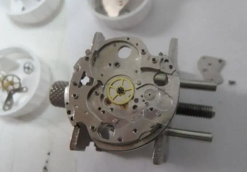

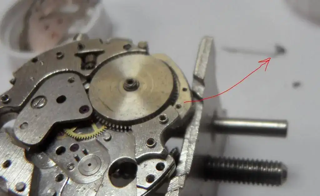

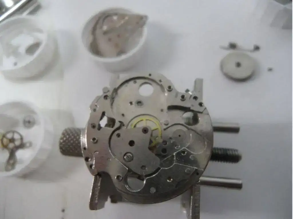

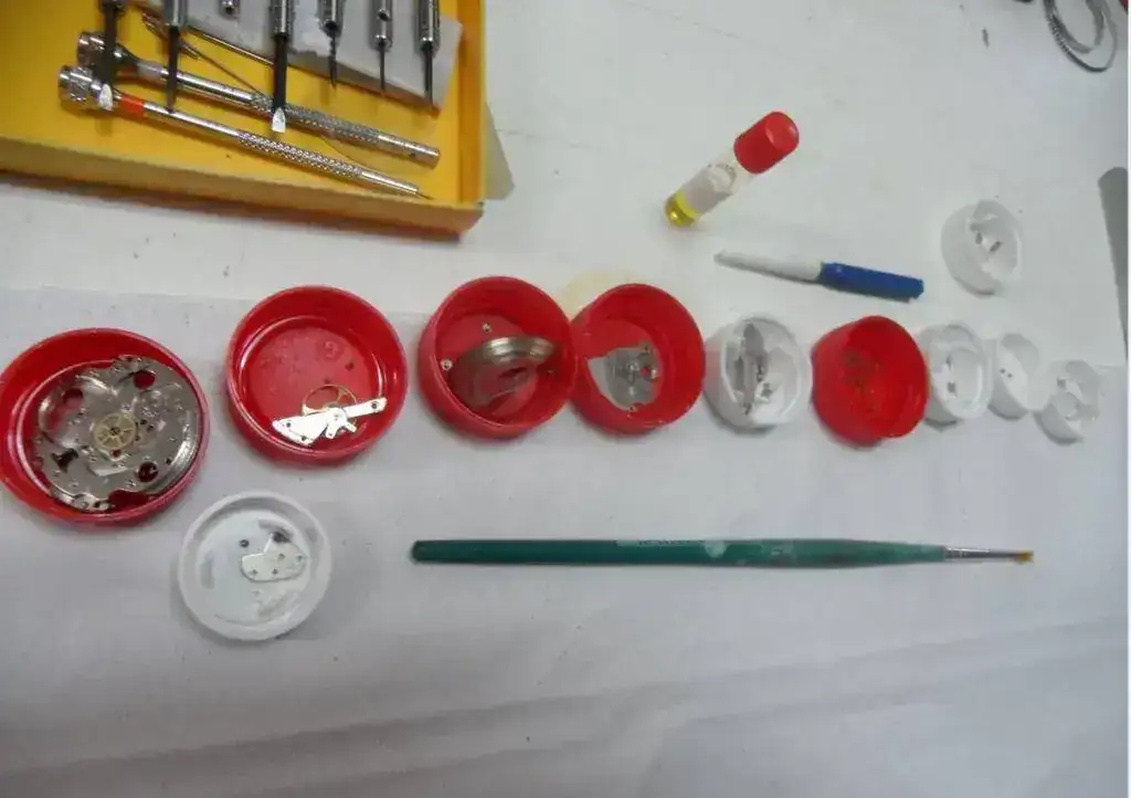

Quito el barrilete que parece ser hermético

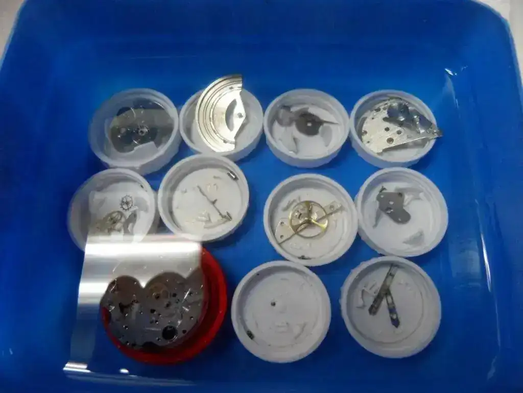

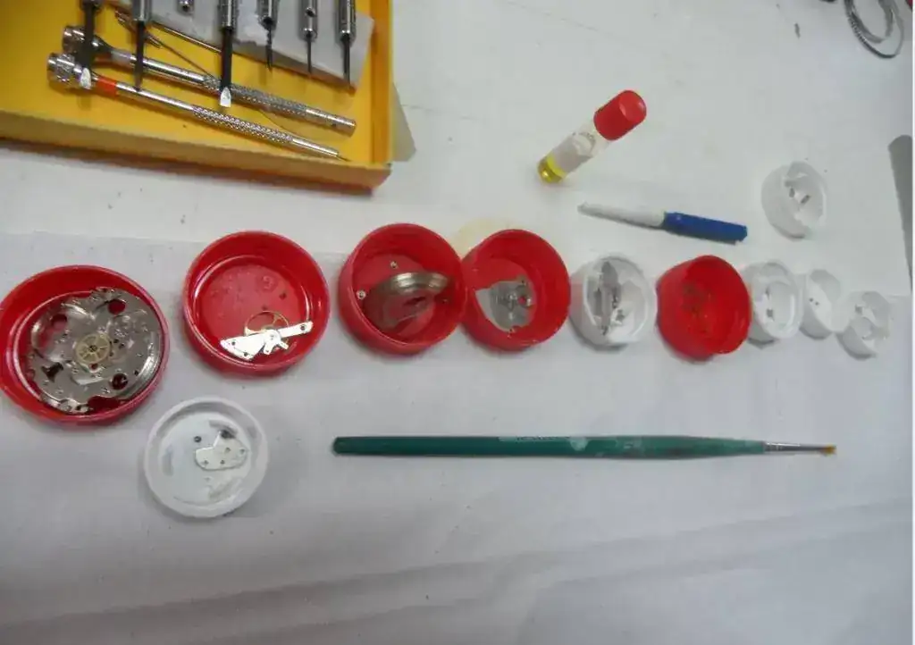

Todo al isopropílico y al ultrasonido...
Todo limpio y trasladado a nuevos tapones... ( Estas fotos ya las conoceis... )

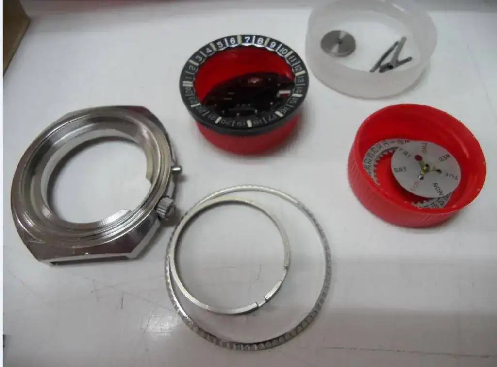

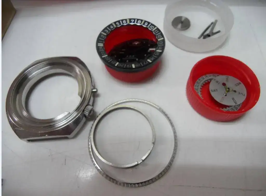

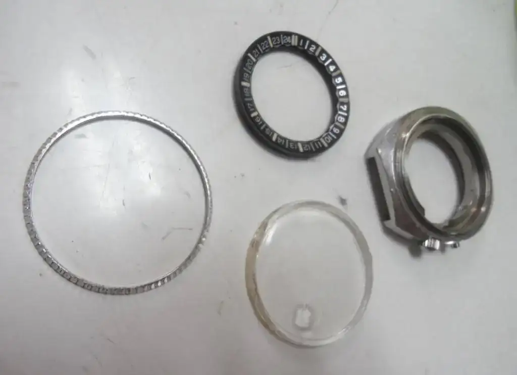

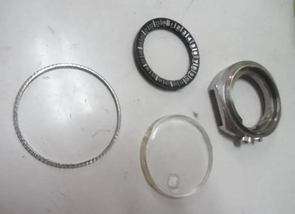

Caja y aros limpios

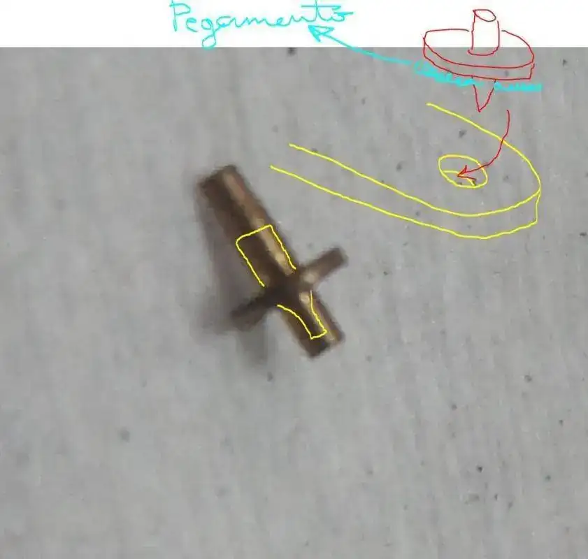

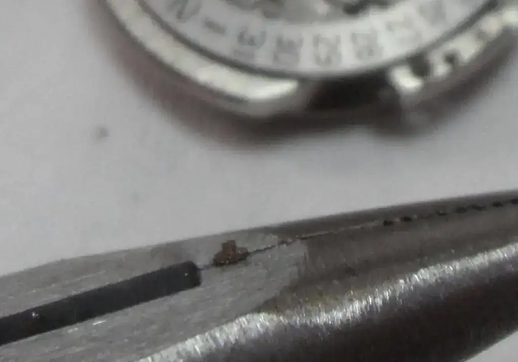

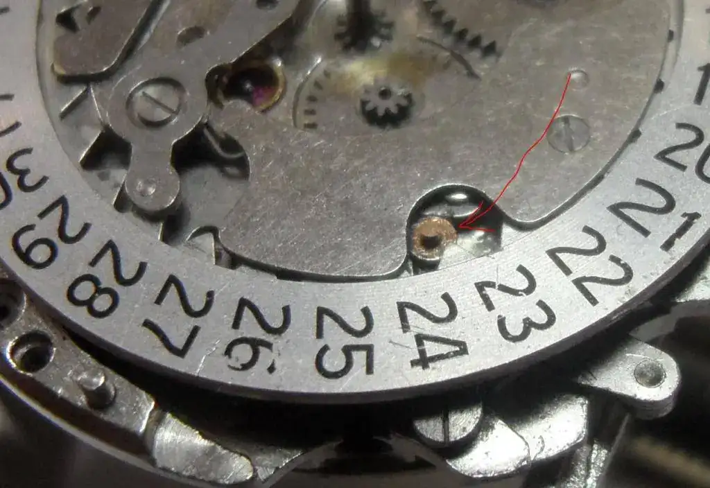

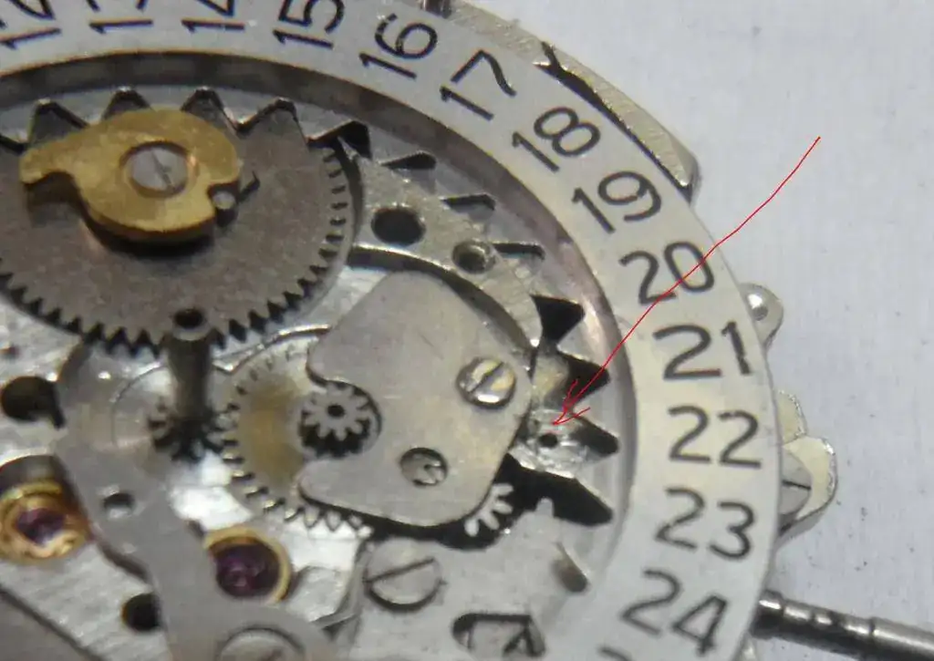

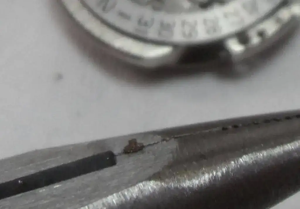

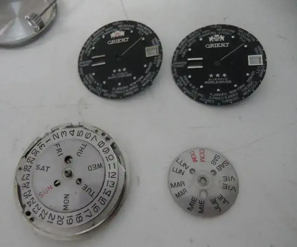

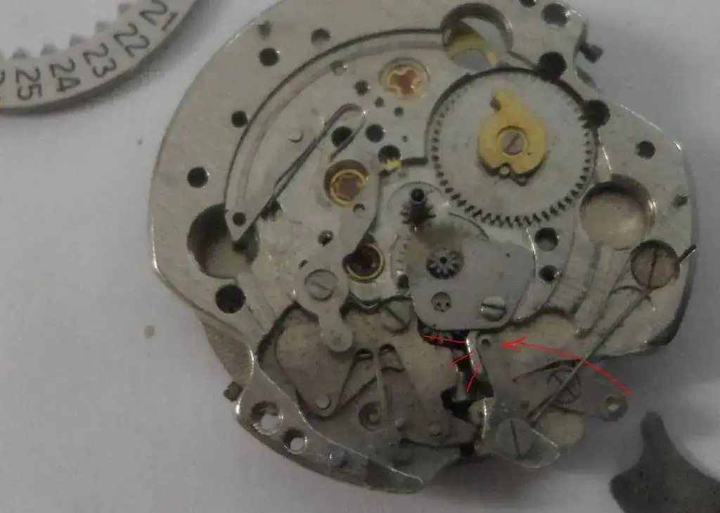

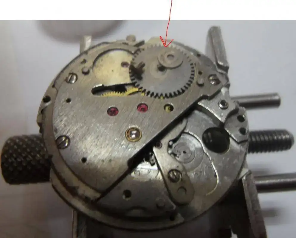

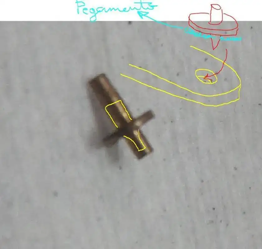

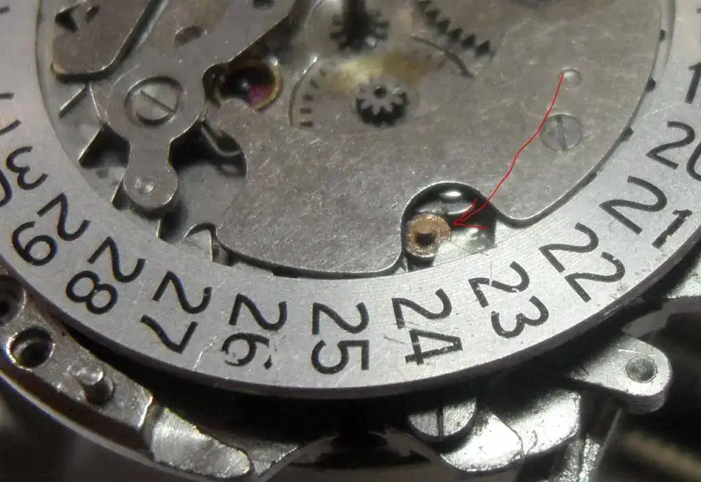

El problema del cambio rápido de fecha... solución... buscar algo que sirva...
En el repuesto me aparece esta pieza pero es más gorda y larga de la cuenta
Tengo que rebajar y afinalar la parte inferior para que entre en la pieza... el disco de la pieza me viene bien para que
tenga superficie de unión con pegamento...
Me faltan herramientas de precisión pero mi obstinación lleva a buen puerto la reparación...
Pieza colocada y funcional...

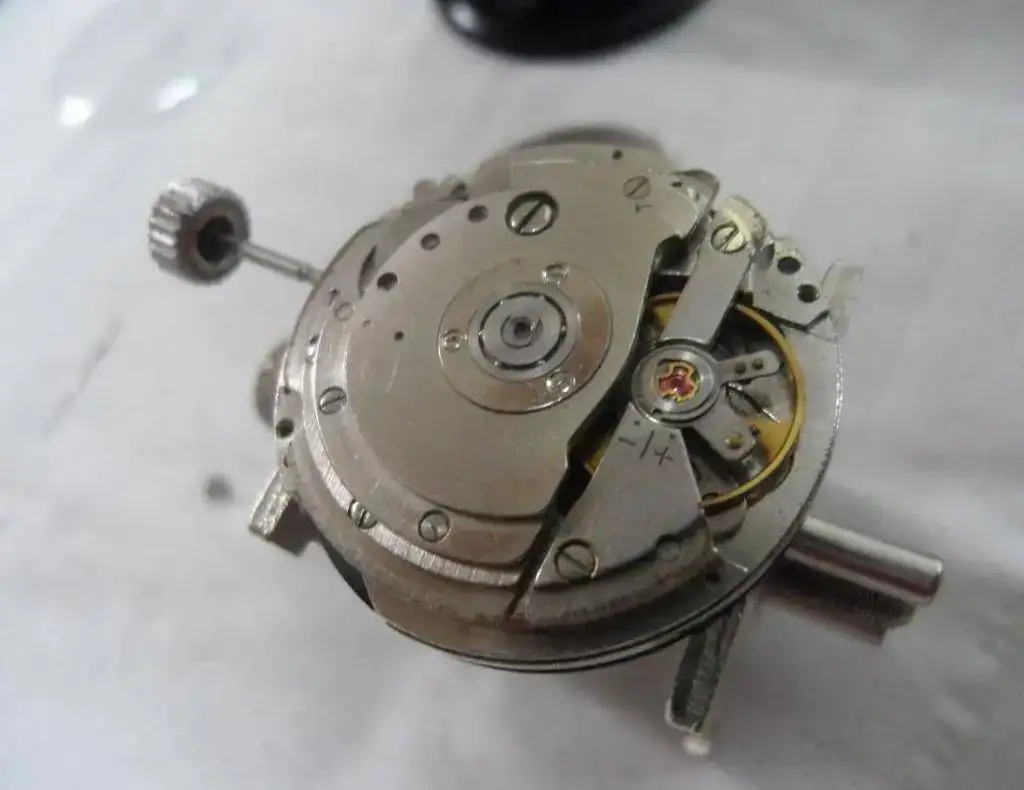

Calibre montado...

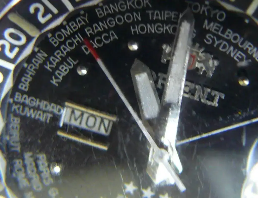

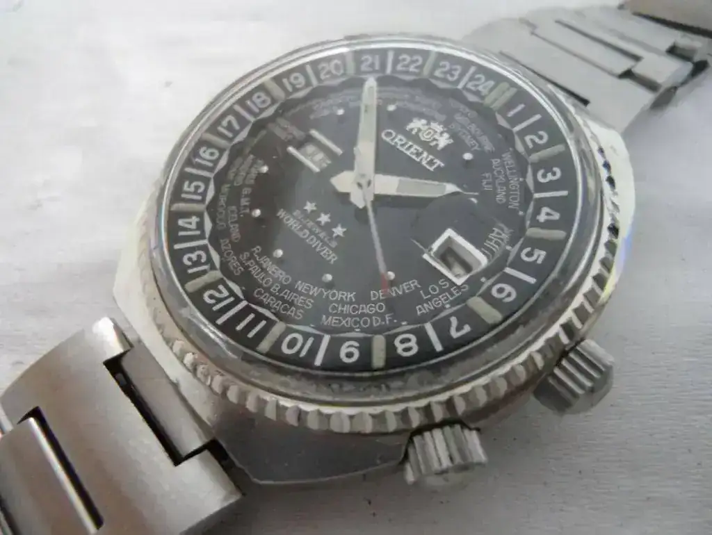

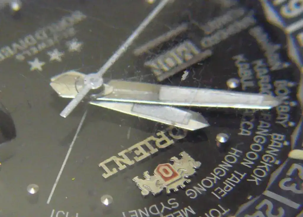

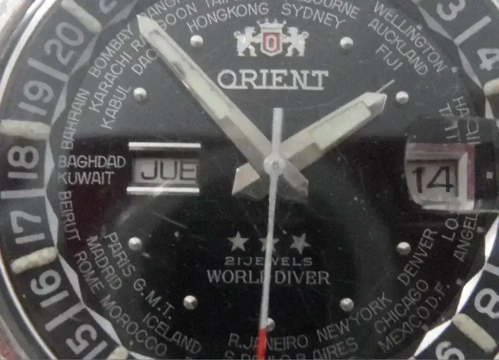

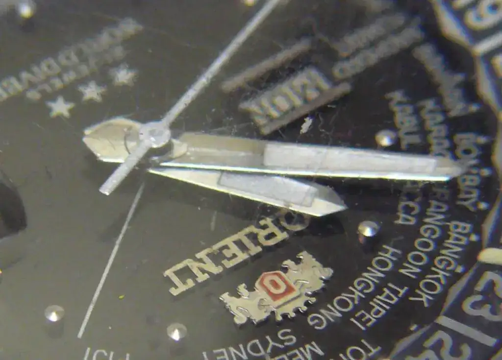

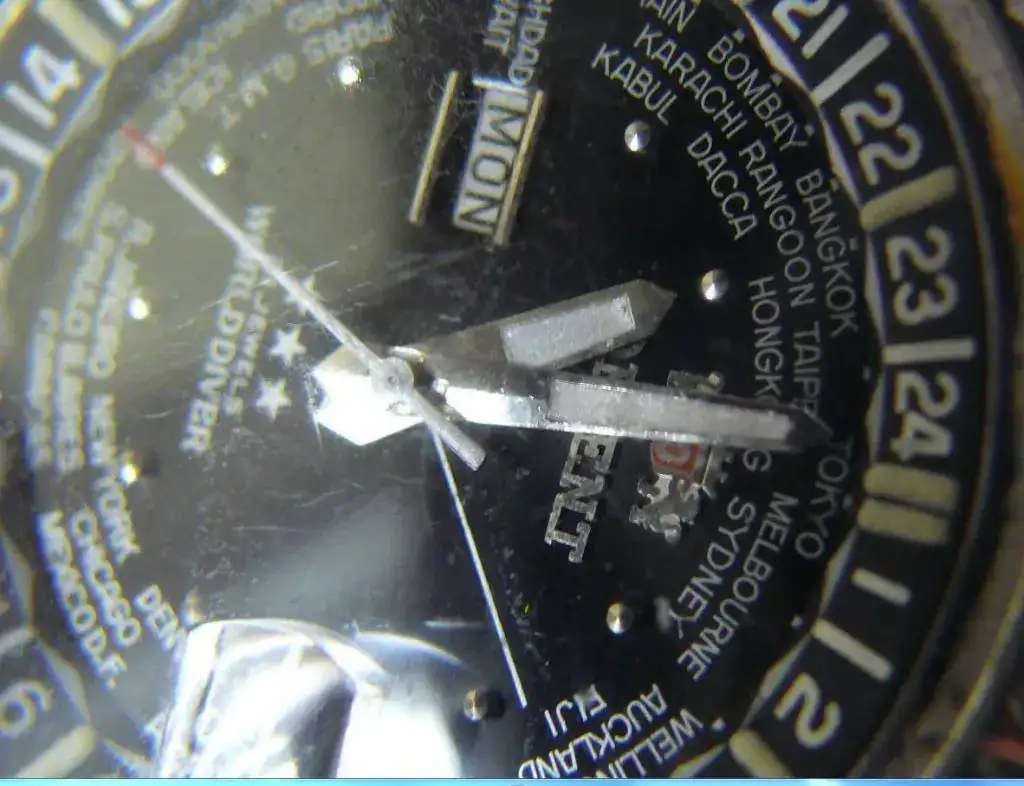

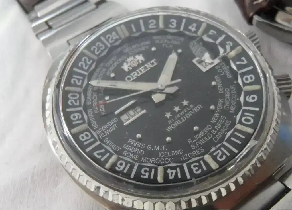

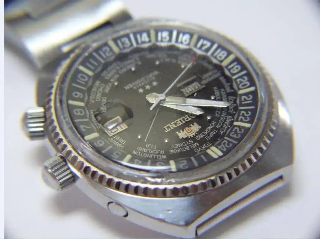

Pinto las agujas con amarillo Obras Públicas
Pero dado el mal recibimiento que ha tenido en el foro la rebujina de colores HispanoJaponesas decido limpiar y pintar
en blanco perlado los huecos y darle un toque de rojo a la segundera...
Qué ??? esta al gusto de los Puristas del foro ???

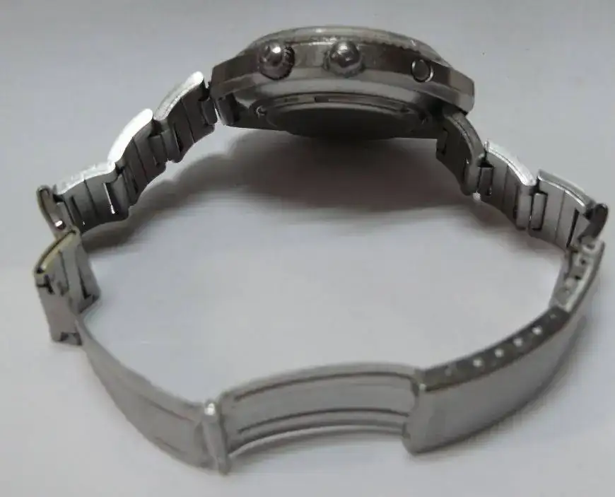

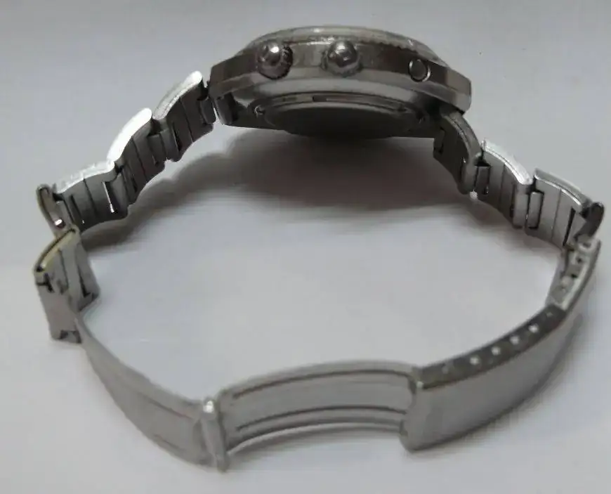

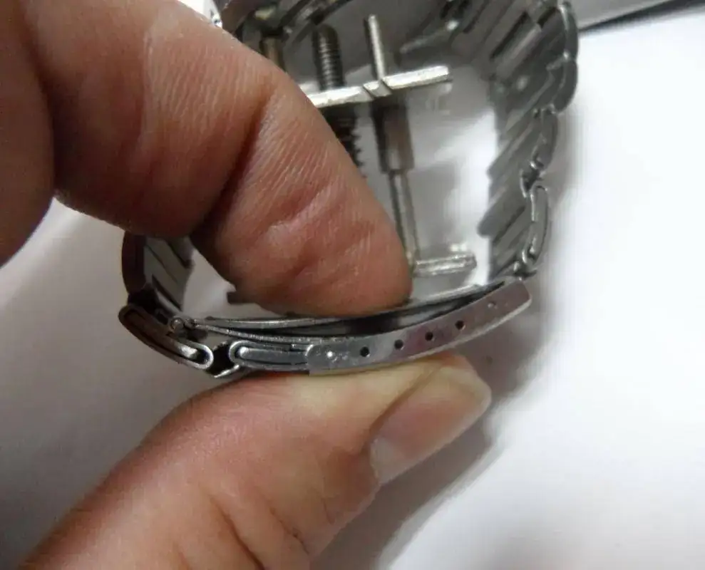

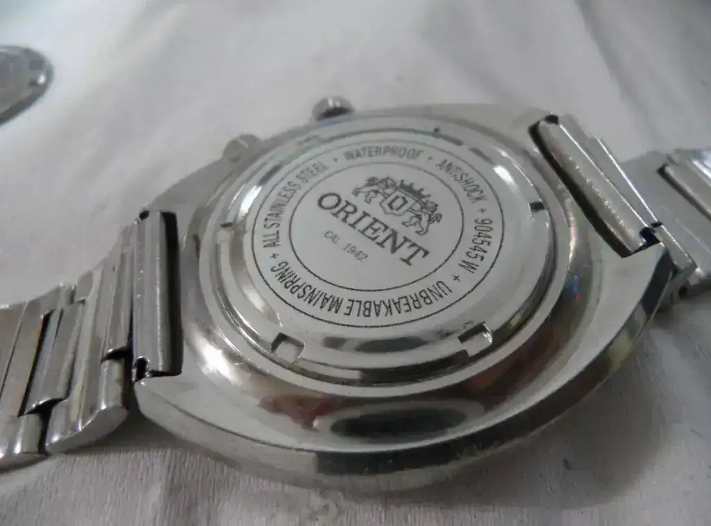

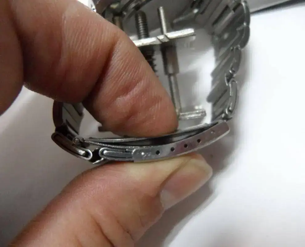

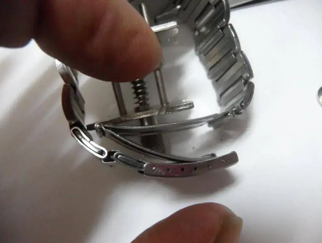

El armis una vez cepillado y reparado el cierre le pongo un prolongador porque mi muñeca es más gorda que la del Libanés...
Listo para su nueva vida...
La dichosa minutera tuve que pegarla con pegamento transparente al cañón porque se movía y se desprendía....
Pero ha quedado fija y espero que no me de problemas, o no me quedará otra que tener que comprar una nueva y estas
ya no se si las fabrican... de momento ha quedado operativo y funcionando

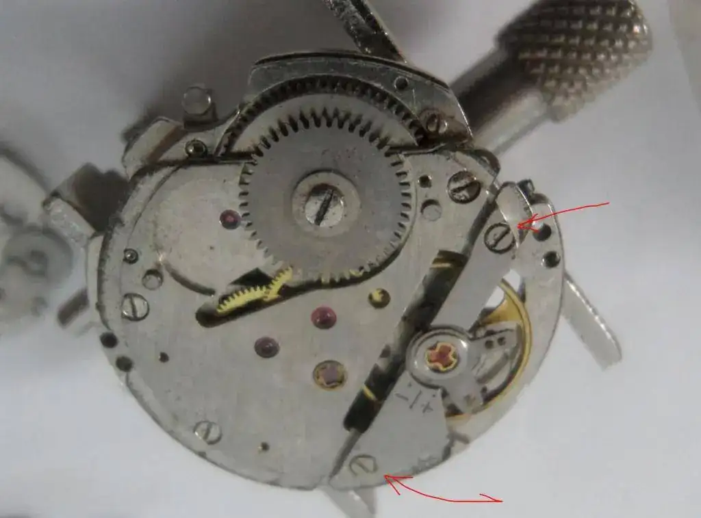

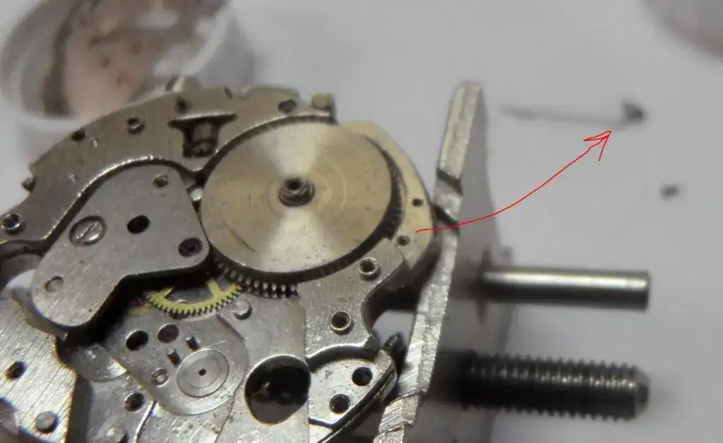

Aprobado. Me queda una duda: has dicho que el barrilete te pareció estanco; pero no lo es. Porque supongo que lo que quieres decir es que es de una pieza. Se puede abrir pero estos jodiós japos los hacen en dos partes, mitad por mitad, y se abren, con bastante trabajo, eso sí, por la línea que puedes ver en su mitad.
Si ya lo sabías, lo has adivinado o te has quedado conmigo, pues dalo por no puesto. Pero jodido es, eso es cierto.

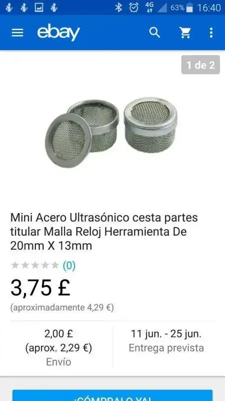

Aunque no soy nadie para criticar ningún trabajo dado que no tengo base suficiente para ello pero te voy a dar unos consejos.

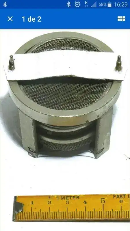

- El sistema de tapones en el ultrasonidos no me convence porque aún desprendiéndose la suciedad queda en contacto con las piezas, pillate cestas para ello.
Adquirí el otro día estas :
Y está para liras, incablocs, tornillos pequeños y en general pequeñas piezas.
- El calibre Orient se asemeja mucho a los de Seiko, el barrilete, trinquete, sistema de carga del rotor automático y hasta el puente del volante se parece aunque no es igual al Seiko 6139.
Efectivamente el barrilete va partido por la mitad, como dice Casiná y cuesta más abrir que los que tienen tapa superior.

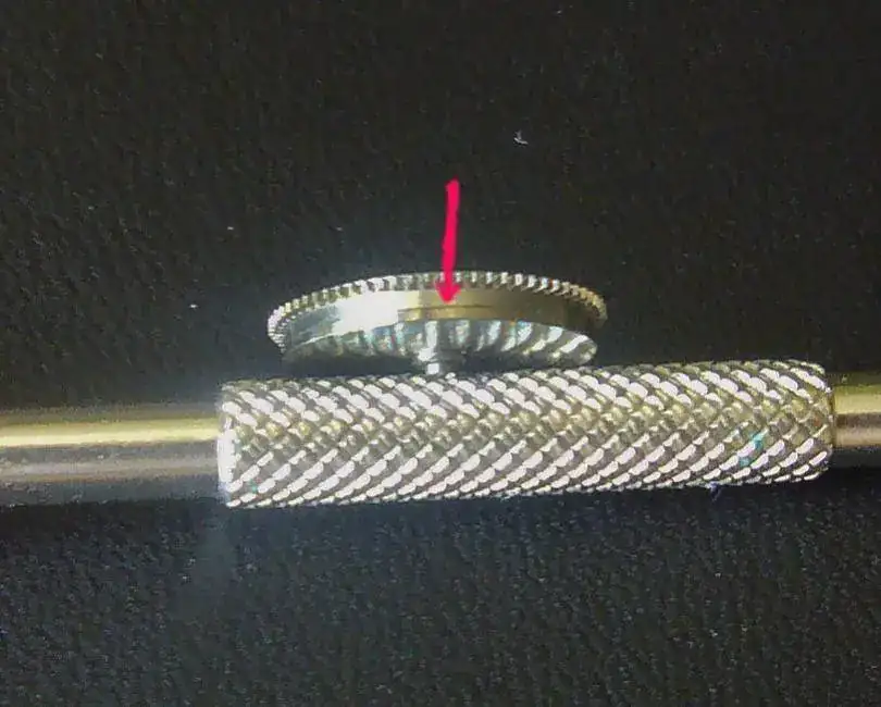

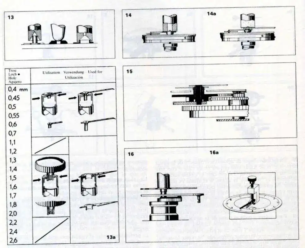

- Lo de pegar la aguja no me convence, si tiene cuello es meter un picaceites o una aguja muy fina y con las pinzas ir estrechando el cuello.
Pero, y sino tiene cuello y solo agujero, como también algunas de las agujas de Seiko?
No tengo ni idea de como poder estrechar el agujero sin cuello por lo que optaría hacer lo mismo que has hecho.
Mis más sinceras felicitaciones, veo que disfrutas tanto como yo en este arte.
Si es que ya no se que mas decir de tus recuperaciones! :worshippy::worshippy::worshippy:. Y el reloj...muy bonito :ok::
Las agujas minuteras, que no suelen tener cuello, se cierran muy bien con la botadora pero yo no tengo. Lo hago con unas pinzas gordas de punta fina o con un destornillador pero, claro, no quedan igual.
Ver el archivos adjunto 574591

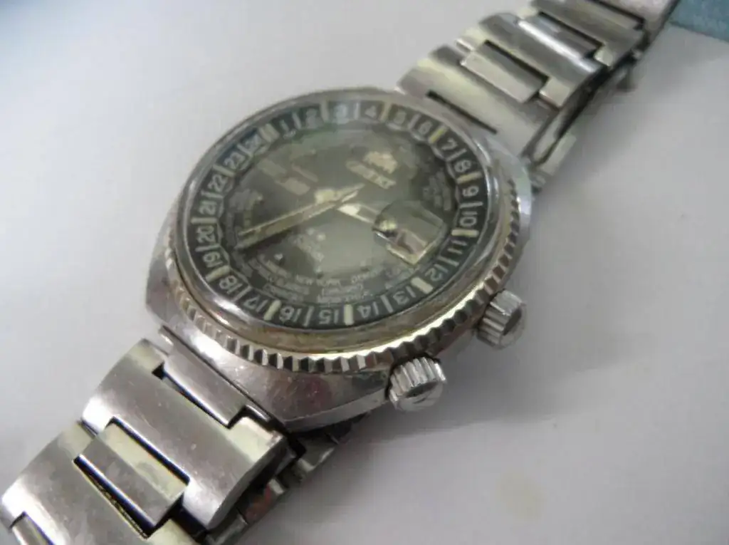

Ver el archivos adjunto 574592
Ver el archivos adjunto 574626
Ver el archivos adjunto 574627
Ver el archivos adjunto 574628
Ver el archivos adjunto 574629
Ver el archivos adjunto 574630
Ver el archivos adjunto 574593
quito tija...
Ver el archivos adjunto 574594
Ver el archivos adjunto 574596
Ver el archivos adjunto 574597
Ver el archivos adjunto 574598
Ver el archivos adjunto 574599
Ver el archivos adjunto 574600

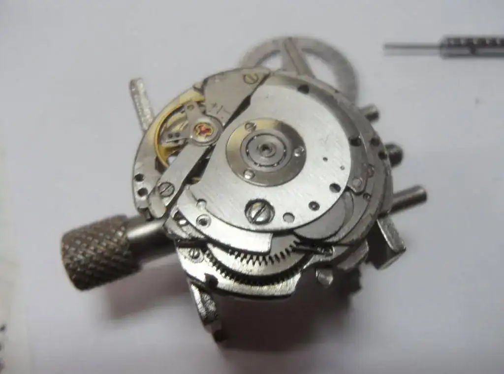

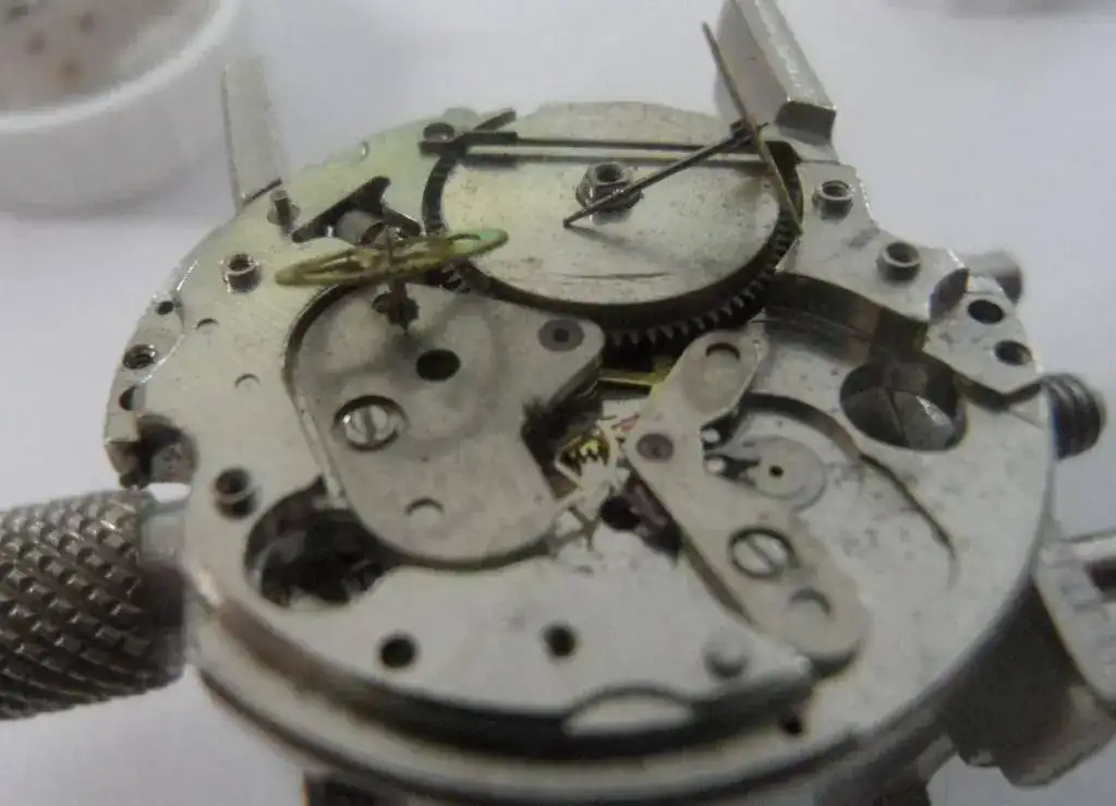

Ver el archivos adjunto 574601
Ver el archivos adjunto 574602
Ver el archivos adjunto 574603
quito volante
Ver el archivos adjunto 574604
Ver el archivos adjunto 574605
Retiro rochete
Ver el archivos adjunto 574606

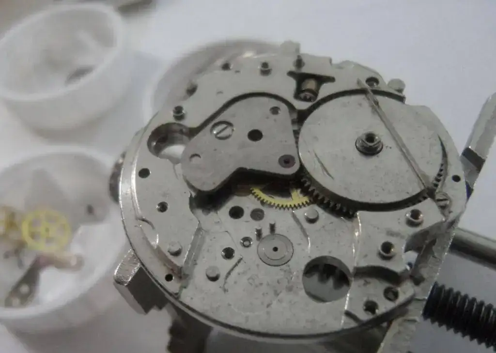

Ver el archivos adjunto 574607
Ver el archivos adjunto 574608
Ver el archivos adjunto 574609
Ver el archivos adjunto 574610
Ver el archivos adjunto 574611
Ver el archivos adjunto 574612
Ver el archivos adjunto 574613
Ver el archivos adjunto 574614

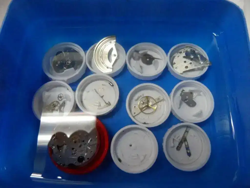

Ver el archivos adjunto 574624
Ver el archivos adjunto 574625
Caja y aros limpios
Ver el archivos adjunto 574615
Ver el archivos adjunto 574616
Ver el archivos adjunto 574617
Ver el archivos adjunto 574618
Ver el archivos adjunto 574619
Ver el archivos adjunto 574620
Ver el archivos adjunto 574623
Ver el archivos adjunto 574631
Ver el archivos adjunto 574632
Ver el archivos adjunto 574633
Ver el archivos adjunto 574634
Ver el archivos adjunto 574635
Ver el archivos adjunto 574636
Ver el archivos adjunto 574637

Te diré que tiene varias cosas para que no me guste. El logo ese de Orient que cada vez que lo veo se me antoja una cerveza del Mercadona, porque tiene mucho para leer en la esfera...
Pero sin embargo me gusta y mucho. Está precioso. Qué cosas.
P.D: Vaya piloto fanegas.
¡Buen trabajo, Vicente! Has tenido que bregar duro con ese machacado Orient, pero lo has dejado magnífico, buena reparación la del dedo de pase del fechador. Y tengo que decir que no me disgustaban las agujas en amarillo pollo, por muy poco fieles que fueran a lo original.
Supongo que los profesionales se echarán las manos a la cabeza cuando ven estos hilos, pero como no me voy a dedicar
profesionalmente a la relojería ni se me va ha ocurrir coger trabajo y todo lo que hago es para mi a riesgo de cargarme mi pasta pues seguiré
toqueteando por diversión...

Manolo... ni de coña abro el barrilete.... Pa mi es hermético y punto...
Los barriletes que puedo abrir y les veo el muelle real bien enrrolladito, los meto en disolvente, les doy con un pincel hasta que no sueltan mierda en el papel... luego les echo unas gotitas de aceite moebius 8000 y a correr.....
Se que hay que sacar el muelle, limpiarlo con un paño con aceite y luego enrrollarlo de nuevo limpito.... lo hice una vez, me cargué el muelle, me costo 17 euros pedir el repuesto, previa investigación de una semana para deducir medidas....y que por cierto viene enrrolladito y sólo hay que empujarlo para que entre en el barrilete, sin cagarla al meterlo y ponerlo en el sentido correcto.... No más.... Hermético quiere decir Hermetico....

Un poco de teoria de las agujas...
Las herramientas de las que habla en cuestión son la "ostia" pero para arreglar un para de agujas no creo que valga el gasto
Así que opté primero por el método de cerrar el aro con dos destornilladores y muchísimo cuidado de no deformar la aguja...
El problema es que no le quedaba apenas cuello a la aguja y poco pude hacer....
Otra alternativa que barajé fue el de ensanchar el cañon de los minutos metiendo con cuidado la punta de las pinzas finas y girando para engordarlo un poco.
Pero me pareció muy arriesgado y desistí por miedo a cargarme el cañon o agrandarlo más de la cuenta...
Así que con cuidado puse las agujas, metí entre la horaria y la minutera un papel de acetato para que me diese la separación entre ellas,
ya que otro de los problemas es que la minutera se bajaba y chocaba con la horaria
una vez controlada la separación y con el cañón asomando unas décimas con sumo cuidado fuí depositando pegamento para que se quedara
un cuerpo de unión entre la puntita del canto del cañón y la aguja... y ha resultado
La otra opción que quedaba era buscar una aguja nueva y como dice el refrán " Dios Proveerá " si dios quiere dentro de poco se cumplirá...
También haces muy bien. Los Seiko y Orient suele traer dentro del barrilete una grasa molikote que aguanta el manso de años. Yo antes los abría pero también he decidido que no, salvo que luego no funcionen bien. Entre otras cosas se marcan mucho con facilidad.
En los normales, y como me pasa como a tí que son para consumo propio, tampoco saco los muelles, los limpio como tú dices y los engraso abundantes, sin pasarme. Al sacarlos hay que lavarse muy bien las manos para no dejar nuestra grasa en ellos que tiende a oxidarlos y hay que tener mucho cuidado al volver a meterlos porque se rompen antes de que te descuides. Así que entro se vive mejor .... je,je,je.

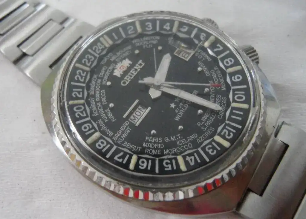

Finalmente y gracias a la inestimable gratitud de un buen amigo del foro ( Sr. Razzi ), que desinteresadamente me envió el calibre completo con esfera y agujas originales con el lumen aun original, he podido completar la restauración.
Así que va por el amigo RAZZI !!!
Los dos calibres listos para cambio de esfera.
La esfera de Razzi estaba mejor que la que llevaba el reloj, asi que cambio...
También cambié el disco del fechador en los que venía el dia duplicado y así se lee siempre y no se queda en blanco como en el que llevaba...
Cambio de agujas, aunque la del segundero con la punta roja se la dejo y sólo cambio la horaria y la de minutos...

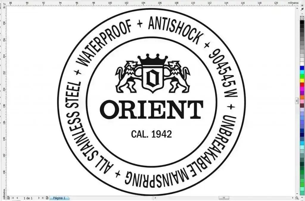

Finalmente he localizado información sobre los rótulos que previsiblemente llevaban las tapas y me he diseñado uno con el logo de orient y los textos originales.
Y tras el grabado laser así ha quedado....
El reloj con su esfera nueva y sus agujas originales
Se nota el cambio ???
Saludos a todos.
Excelente trabajo, compañero
Me alegro que sacarás partido de lo que te envié, te quedó muy bonito:Cheers:
