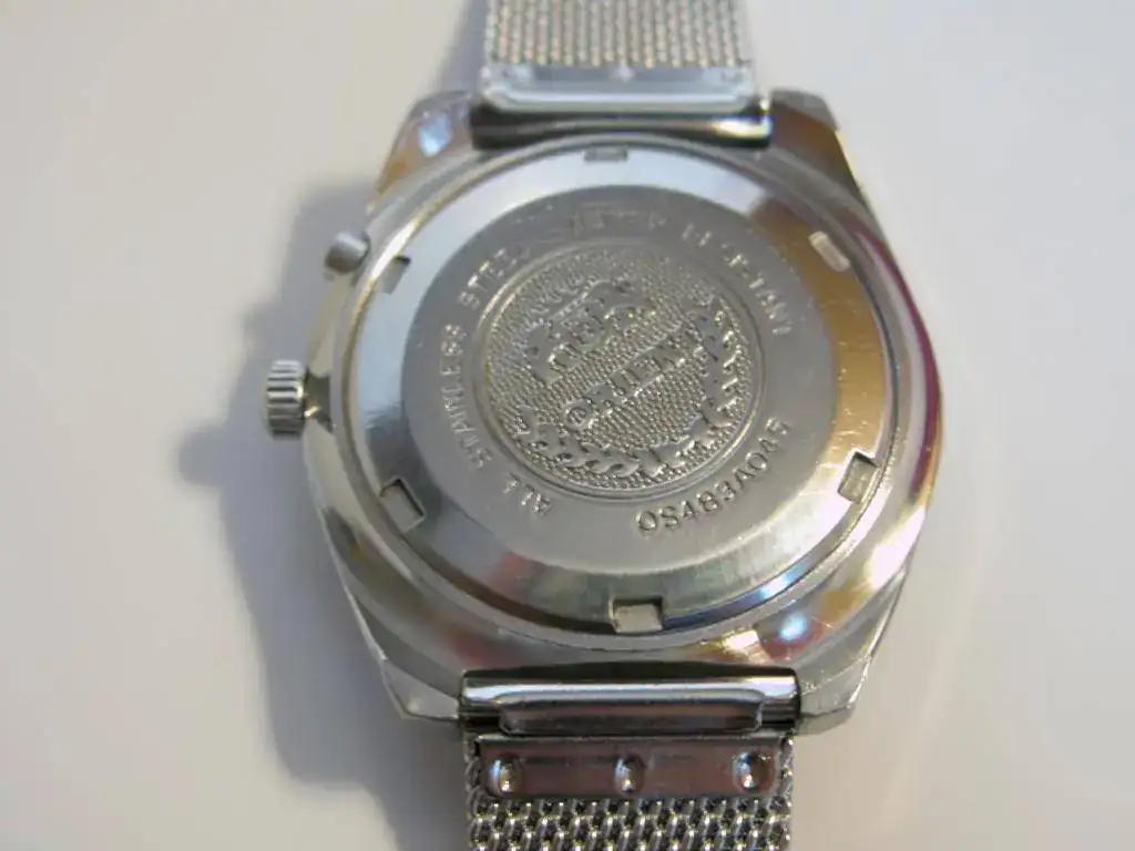

Este jovenzuelo japones (34 o 35 años) fue cedido en usufructo, por mi padre las navidades pasadas, a condición de que le diese un repaso y se lo enseñase una vez listo.
Se trata de un Orient 843A.

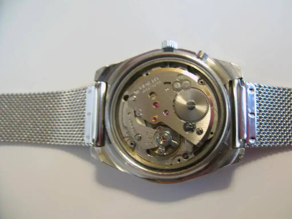

Lleva un máquina Orient 48320, de carga manual que, por lo que he podido entender “por la intenete”, es un desarrollo de Hattory-Seiko, y base de la familia 7000 de Seiko.
Tiene (según Rafft), 27mm de diámetro y 3.9 de altura, trabaja a 21600 A/h, con una reserva de marcha de 45 horas, y tiene además el pase rápido de fecha mediante pulsador a las 2.

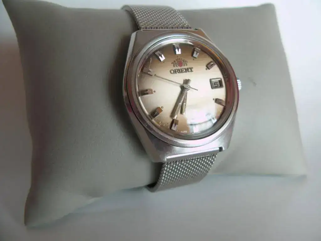

La caja, de acero inox, mide 37 de diámetro (sin corona) por 40 “de alto”, con 18 mm entre asas y tiene el fondo roscado.
El dial, tiene un bonito (a gustos colores) color marrón dorado, con los índices metálicos y el escudo y leyenda típicos de la marca a principios de los 80.
El reloj estaba parado, con la cuerda cargada a tope y el plexi muy feo y mate, pero por lo demás, parecia bastante bien. Pensé que podría estar agarrotado por falta de engrase o que se habría solidificado, así que para que recibiese los cuidados adecuados, preferí desmontar la máquina y llevarla a un profesional. Al abrir el fondo, me encontré con la tija con signos claros de oxido así que ya no quedaba duda: al relojero.

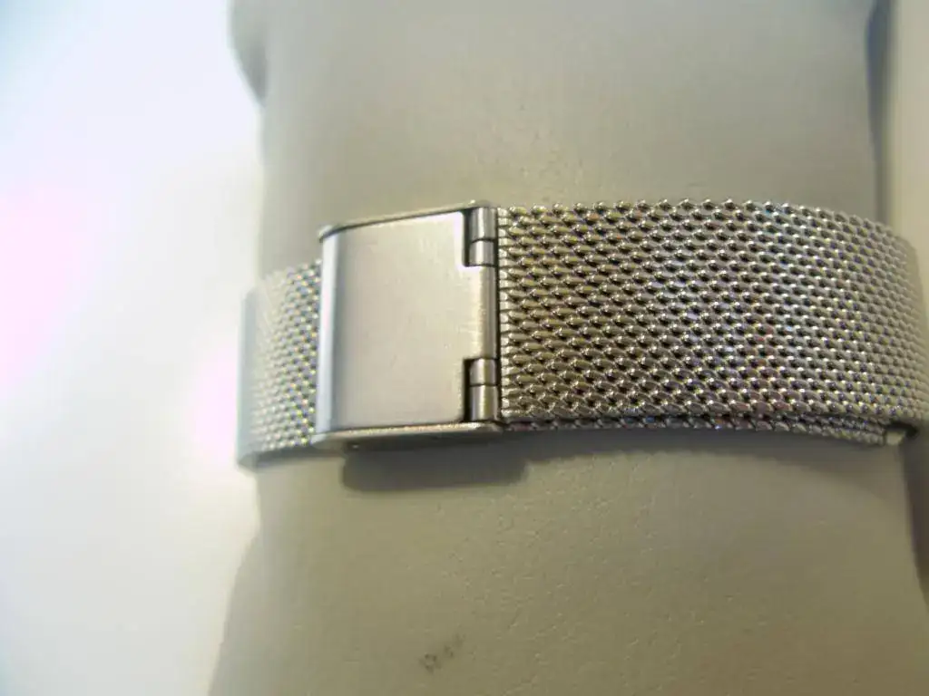

En cuanto a la caja, aproveché para darle una lijadita y ligero pulido, una pulido del plexi que lo dejó bastante bien (tiene una grieta a las 10 pero prefiero dejar el original). El dial solo tiene una pequeña falta a las 7, justo en el borde, imagino que de rozar con la caja, pero se ve mas con el desmontado que cuando está en su sitio, así que se queda como estaba. Para termianr la parte estética, le busqué una milanesa ligerita, de su época.
Una vez devuelta la máquina, limpia, engrasada y con una tija nueva, "remonté" el puzle.
Ahora, solo queda sacarlo a pasear y enseñarselo a su dueño… de lejos, que igual quiere recuperarlo.

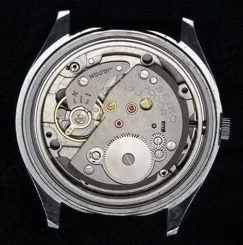

Muy buenas.
Un par de imágenes de la máquina y de su "gemelo" Seiko, aunque de este último no he encontrado mas que una imagen y ninguna referencia como "7000A".
