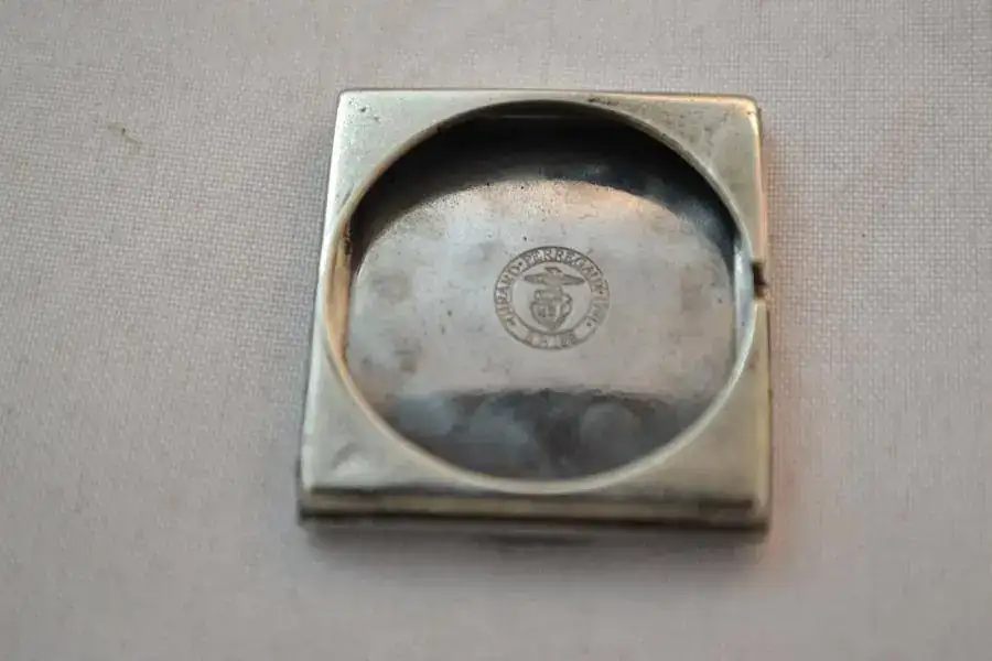

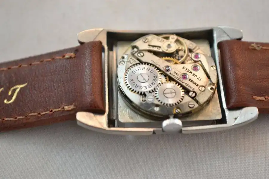

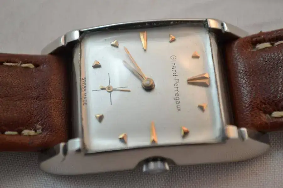

Hola compañeros, ya me he presentado en el Foro general, pero ahora lo hago en el presente hilo de Vintage que es el que mas me gusta :ok::
Y ya de entrada abusando de vuestra sabiduria, quisiera saber la maxima informacion sobre el modelo que os presento. Dicen es el modelo Square s.steel

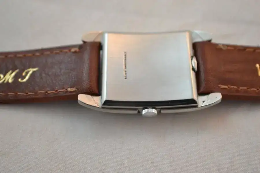

De entrada comentar, que no he visto ningun modelo square como este y menos aun con esta maquinaria en toda la web, por eso me hace sospechar de su entera originalidad. El reloj aun no lo tengo en mi poder, me esta a punto de llegar, y el vendedor me da todas las facilidades del mundo y me comenta que si averiguo que no es original lo puedo devolver. Aunque insiste en que el reloj estaba completamente sellado.
parece un calibre AS 984 o AS 970
Pero segun listado de Ranfft watches Girard Perregaux, monto calibres AS, pero no veo en ningun sitio los 984 o 970. ¿Es posible? ¿La lista de Ranfft es inequivoca y cerrada?
Agradecido de antemano por su colaboracion

Habría que verlo con detalle una vez que te llegue.
La lista de Rannft no es en absoluto completa ni omnisciente,
aunque abundante y útil.
Puede ser.
Acá se hacen "GP" completamente sellados,
así que eso no es indicio de nada.
La doble marca de Swiss y Fab. Suisse dentro
es algo para notar.
Tampoco quiero decir que no sea bueno,
tengo algunas dudas, es todo,
por supuesto, puedo equivocarme.

G.P utilizó muchos calibres: AS - Felsa - ETA - FHF, etc.
En este caso se trata de un AS. - como no se puede apreciar el tamaño de la máquina - usted debe medirla y veremos.
En caso de medir 19.4 mm - es de 8.75 y puede ser cal AS 970 y flia.
En caso de medir 23.3 sería un cal. AS 984 o AS 1123 y flia.
El tema "modelo Square" me resulta raro. En esos años no se conocían los relojes por modelo y square en ingles...?
...existían que yo recuerde - los modelos cuadrados - los redondos - el oval, etc.
Lo único que veo es un cuadrante repintado y una caja sellada con un sello de otra época y muchos sellos en su máquina.
Tengo máquinas GP selladas muy parecidas y mañana las voy a comparar. Usted responda que medidas tiene la máquina?
Nos puede decir en que país lo compró?. Gracias, Luis desde Argentina

Como he comentado el reloj no me ha llegado no puedo medir la maquinaria, pero si que se que la caja del reloj mide 27,45mm sin contar la corona y efectivamente el dial esta restaurado. El vendedor es de Argentina y el reloj no se sabe, pero podría ser que también fuera de Argentina.
Golipo, mucho swiss veo yo también. Por lo que veo en que no salga en la lista Ranfft no quiere decir que GP no los montara.
Luis, muchos sellos veo yo tambien, elmodelo Square lo dice el vendedor, pero vaya usted a saber. Agradecería muchísimo esa comparación con sus máquinas GP.

Hola Golipo buenas noches, estoy mirando el reloj y me pregunto ¿ Puede ser un re-armado ? ¿ Una mezcla de varios GP para armar uno ?
Buen día toni; le comento que tengo varias docenas de máquinas GP con distintos calibres y distintas grabaciones. GP compró millones de máquinas que fueron grabadas en forma diferentes. Tengo un libro de GP donde muestra 30/40 tipos diferentes de sellos durante el siglo XX. Los cambios de tipos de letras hisotípos y logotípos fueron utilizados en casi todas las marcas. Esto quiere decir: este reloj - es igual a un GP auténtico porque fueron paridos por la misma AS.
Recuerde que hoy como ejemplo nos ocurre lo mismo con las distintas docenas de marcas que utilizan el ETA 2892 y flia. o el Valjoux 7750 y flia. donde las personas lo compran en miles de euros según la marca que tiene impresa y que a veces representan que un ORIS - OMEGA - IWC tengan entre ellos - varios miles de euros de diferencia entre sí.
Tengo las mismas máquinas con distintas marcas - donde existe solo la marca grabada en el rotor y un hermoso acabado en sus puentes. Dispongo de las fornituras ensambladas en estuches individuales cada una con su marca - siendo lo mismo.
Todas la producen en Swatch Group donde están concentradas las fábricas de chronos - ETA . Omega - Longines,etc.
Por lo tanto - disfrute de este buen reloj. La fábrica AS producía muy buenas máquinas sin marcas y alguien las terminaba?
Un saludo y gracias. Luis desde Argentina

De todas formas lo que mas me intriga es la caja, no he visto ninguna ninguna igual en toda la WEB, veis que incluso hace curva. No se pero raro raro, lo de la maquinaria AS 984, la damos por buena, pero la caja Buff ¡¡¡. ¿ no se si a Luis le sale en su libro de GP?
Eso si los puntos del dial y las agujas creo que son autenticas (creo) por haberlas visto en algún otro modelo de la marca
Slts.
TONI
Buen día toni; la caja es muy linda. En esos años en Suiza - existían cientos de fábricas de máquinas y cientos de fábricas de cajas y cientos de fábricas de cuadrantes,etc.
El calibre es AS y como le dije - sí usted nos dice la medida de la máquina podemos saber el calibre. Aquí por internet no se puede apreciar los tamaños. Por favor toni: no insista con el AS 984 - esperemos que llegue y usted tome la medida.
Esta mañana ha llegado el reloj, he ido al relojero para que lo abra y lo mida, mide 23,37 mm.
A él le parece completamente original. Pero en fin.....
en el calibre esta grabado 03 1200, ¿sabemos a que se corresponde?

Buen día toni; me alegro que lo haya recibido bién. ¿usted midió la máquina sola o
midió la caja?
Necesito la medida solo de la máquina.
Por favor - tome fotos claras y en primer plano de la máquina. Gracias
Un saludo, Luis desde Argentina
midió la caja?
Luis, 23.37 mm es solo la maquina.
Slts.
Buen día toni; ahora solo faltaría unas fotos de la máquina sin la esfera. Me arriesgo... es un calibre AS 1123. Faltan fotos de un primer plano de la máquina de frente y de atrás, sin la esfera. Gracias. Luis desde Argentina
