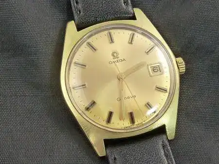

Buenos días,
He visto en una joyería de confianza, un omega vintage de oro, años 60 o 70, no se. El reloj está Nuevo, a estrenar, nunca salió de la joyería. El armis es de cuero, aunque me extraña que la tapa trasera de la caja es lisa y lasa, no trae ninguna inscripción, grabado etc. La corona tampoco traía el logo de omega. Solo pone Omega arriba y geneve abajo (en el dial), y tiene calendario. El color del oro era muy amarillo. Además, la parte de la caja entre el cristal y el exterior, no era lisa, venía como rayada, por así decirlo.
No pude hacer foto, porque me di cuenta que a la señora no le hacía mucha gracia que se supiera que tenía relojes nuevos de hace muchos años.
Adjunto foto de uno muy parecido que encontré por internet, solo que el que vi tenía todo de oro, no llevaba esas rayas negras en los numeros.
Creéis que puede ser interesante?
En aquella época todas las coronas de Omega venían firmadas por lo que entiendo que no es nuevo el reloj, está usado. Por lo demás todo dependerá del precio.
Pues la verdad que estaba Nuevo, Nuevo. Otra cosa es que le cambiaran la corona, no se, pero estaba de paquete, eso seguro. El precio, por cierto, era de 295.000 pesetas (así que lo vende en 1.800)
Pues ya puede esperar para venderlo, si no es original 100% y ademas no es una pieza especial, por ese precio no lo vende ni de broma
Pues sí, me pareció bastante carete, por eso preguntaba, no fuera a ser una pieza muy rara por un casual.....pero no me pega a mi que...
Esa caja, es de las nacionales, solo el calibre y la esfera son originales de Omega, para evitar pagar impuestos de importación se hacían cajas en las joyerias, ademas son mucho mas ligeras que las autenticas de Omega.
Como te dice el compañero, por ese dinero hay cosas muchísimo más interesantes y sin suspicacias de por qué tendrá la corona sin firmar si supuestamente es NOS.
Amigo Feky, cuando se habla de Vintage la foto de otro parecido no sirve practicamente para nada, porque tu no estas comprando "Ese" estarías comprado "Otro". Un saludo

Olvidate de ese reloj, Por ese precio te puedes comprar hasta 3 relojes como ese, incluso mejores.

Yo no me lo quedaria ni en broma por ese precio

Olvidate de él , en el supuesto que te lo rebajara, a tenor de lo que comentas , puede ser un modelo montado en España con caja nacional con calibre 1481, en todos los casos ::bones:: ..........huye a toda prisa
Ya vendrán otros mejores y más económicos , saludos cordiales
