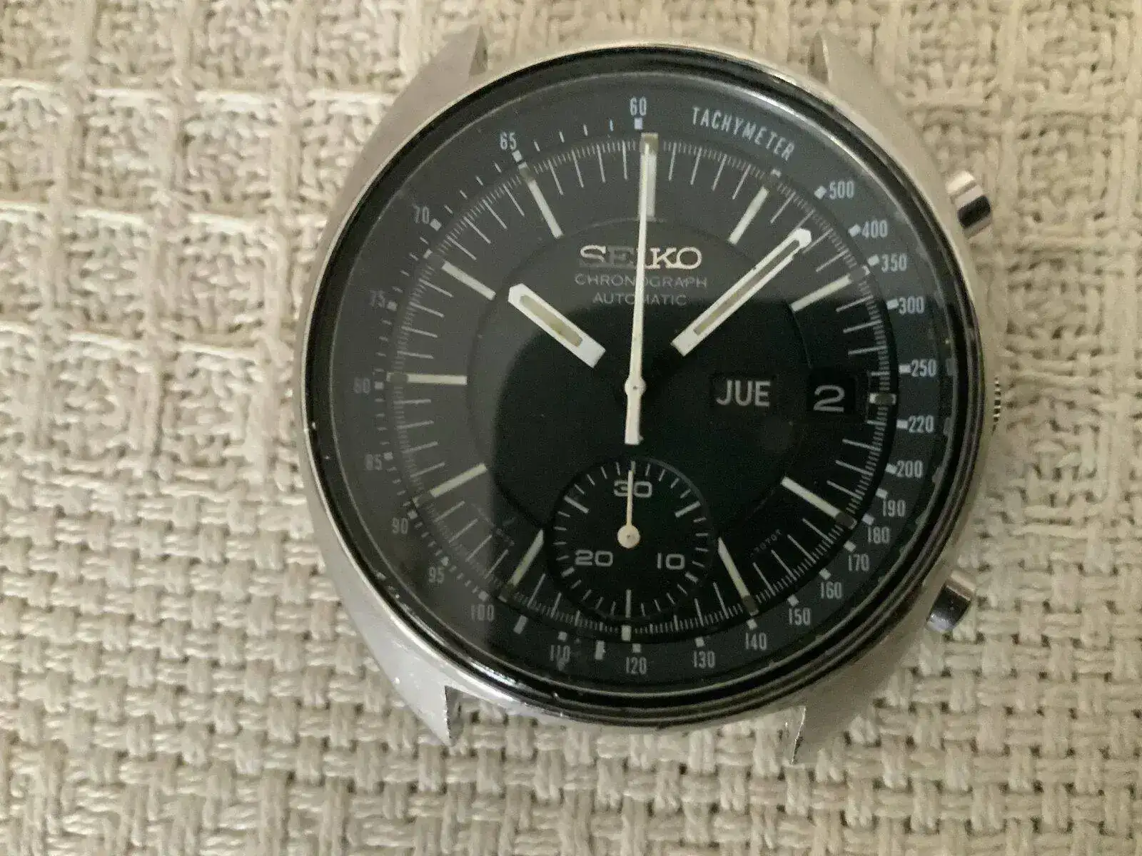

Buenas compañeros de este rinconcito del que tanto me gusta leer y aprender.
Estaba pensando en cambiar los cristales de algún crono Seiko que tengo y os pido vuestra opinión como sabios y entendidos en la materia. Cuando llevan plexis no hay problema , ya que con una buena pulida quedan muy bien ,pero el cristal es otra cosa cuando las rayas son grandes yo creo que no hay manera ( ni con oxido de cerio con el que nunca he probado ni con pulimento, etccc)
El caso es que he estado viendo en la bahía unos cristales aftermarket de Tailandia de vintageseiko4ever, no se si alguien ha comprado a este vendedor y si dichos cristales merecen la pena. he preguntado y hace envío combinado que abarata bastante la opción del cambio de cristal. Además no se si habrá que cambiar alguna junta interior donde asienta el cristal ya que algo así me dijo el relojero, esto me gustaría que me lo confirmaseis si alguien lo sabe.
Ahora mismo el estado es el siguiente :

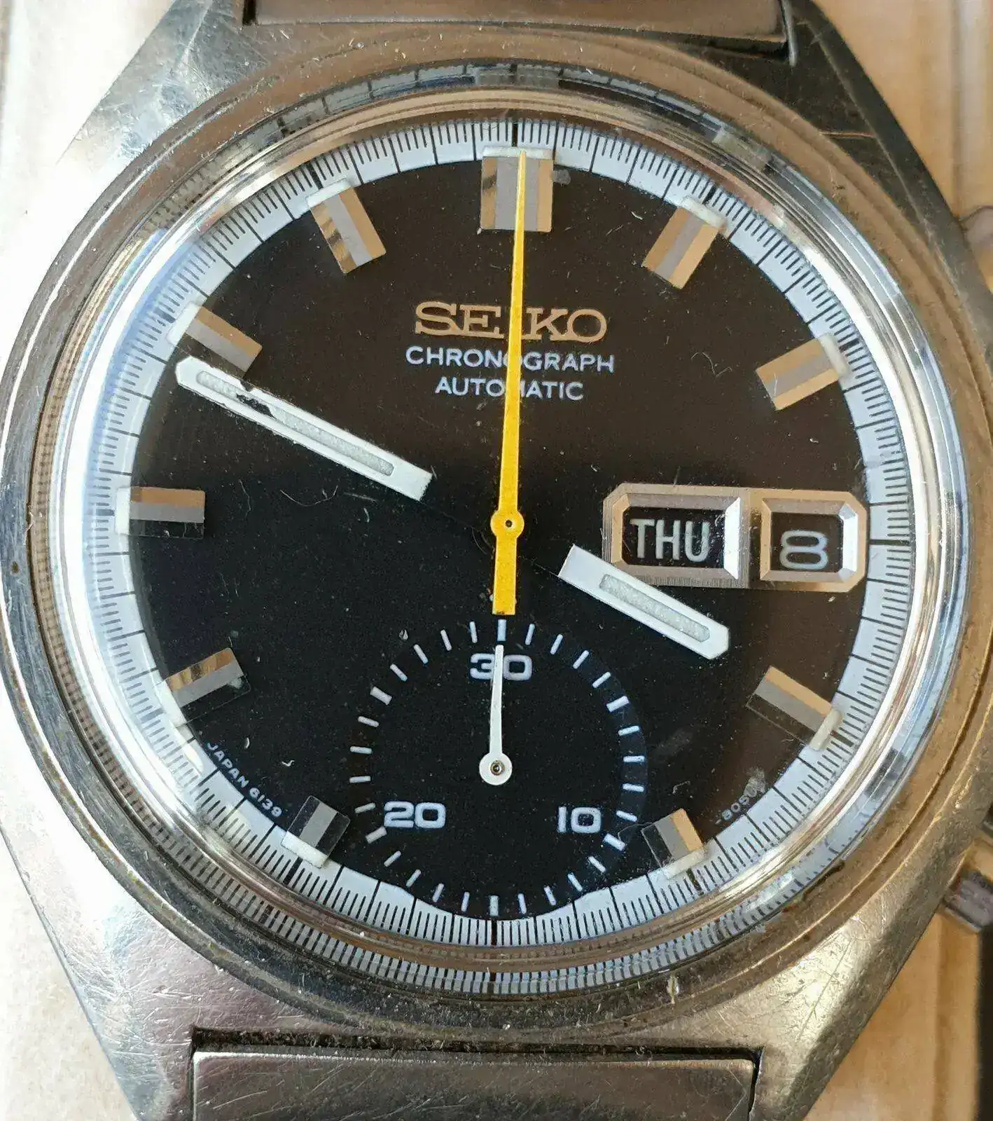

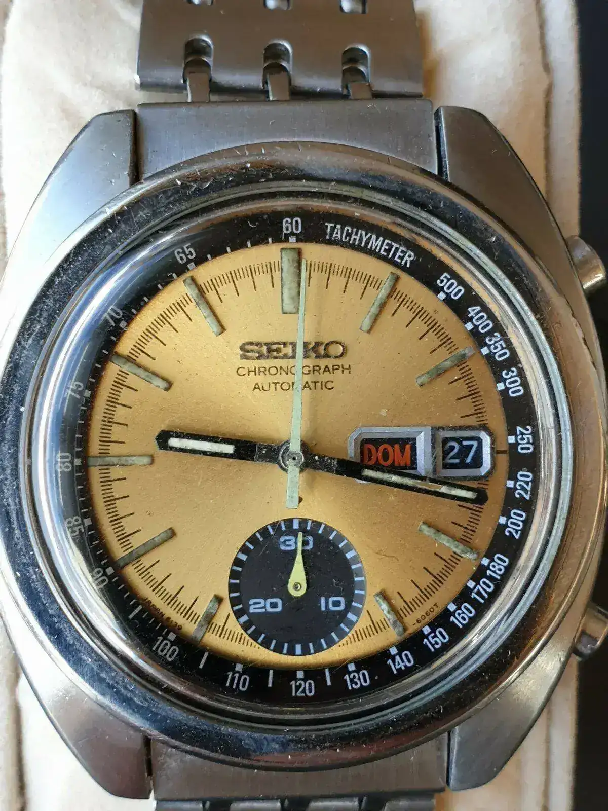

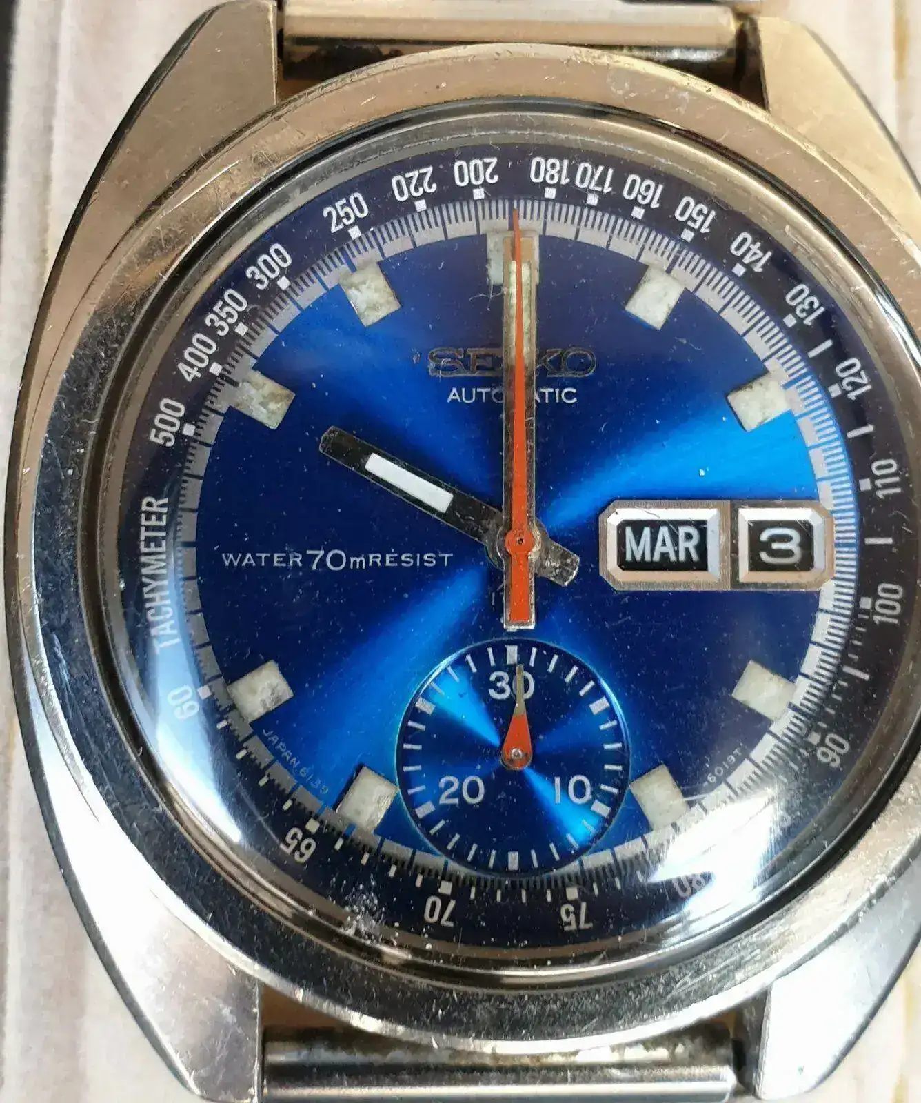

1º 6139 - 6012 AMARILLO ; 6139-6015 AZUL; 6139-8020 NEGRO llevan plexi nuevo ( no quedan mal, pero...... ese biseladito del original pues no lo tienen)
Me he dado cuenta que el azul lleva el taquímetro mal puesto

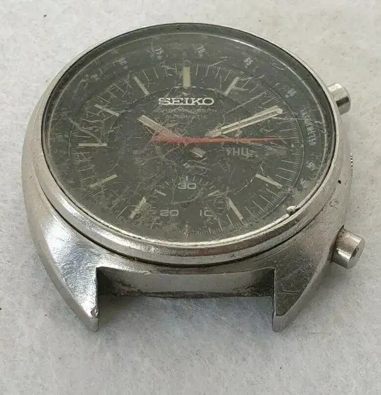

2º 6139-8002 lleva cristal original y esta muy rallado. además lleva como una junta alrededor del cristal negra , que esta fea y que no se si se cambia ni que junta es.

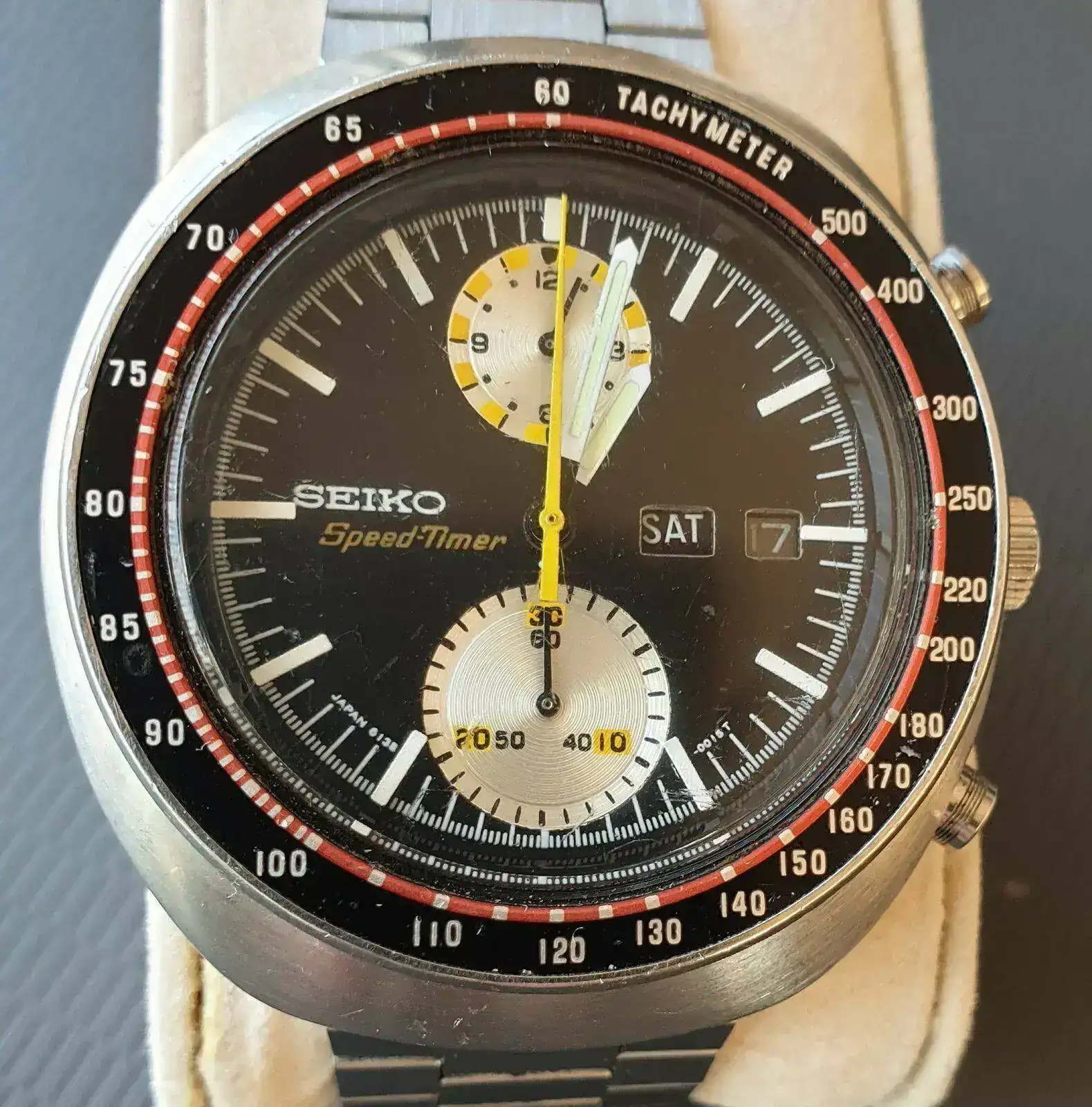

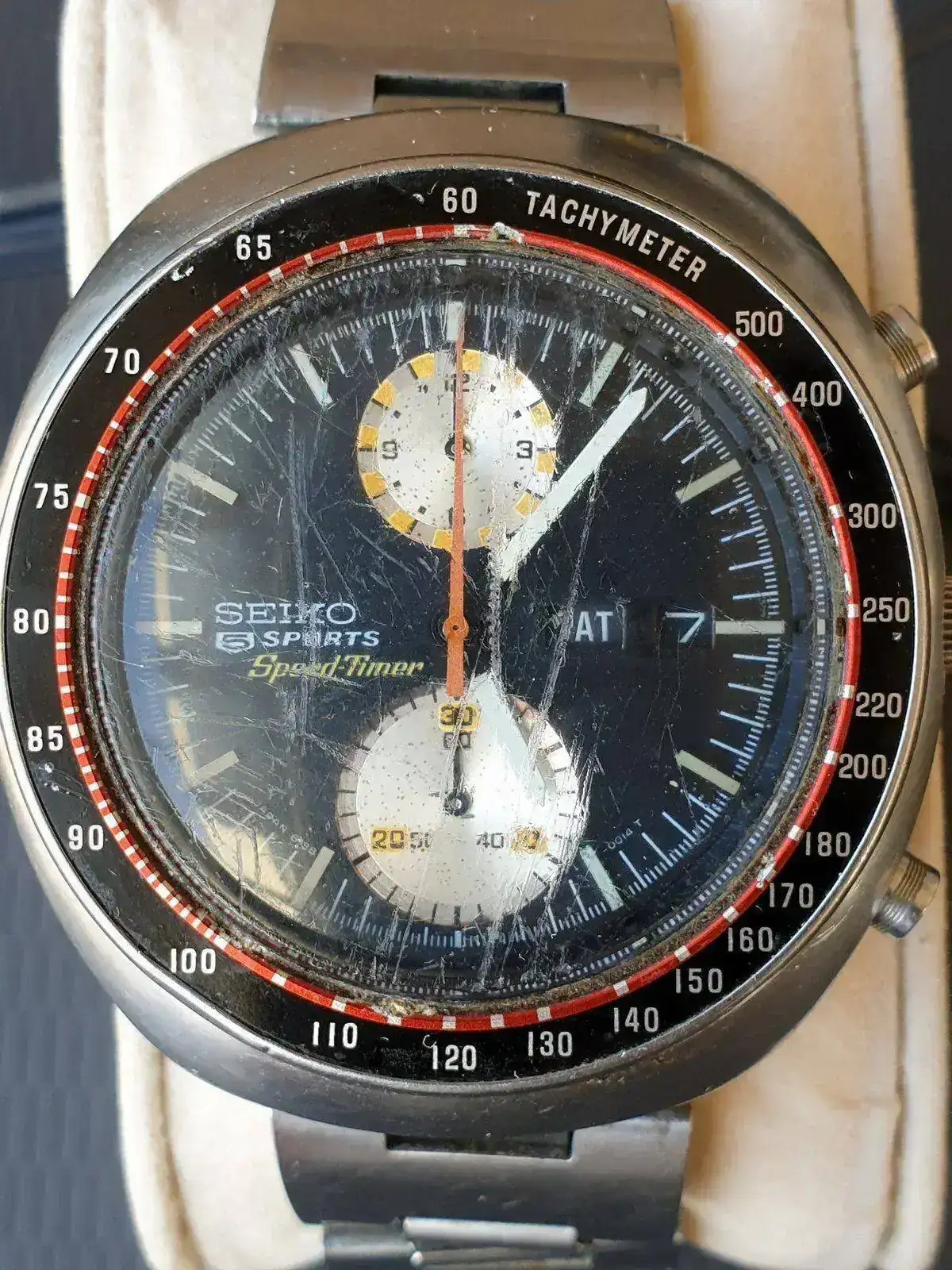

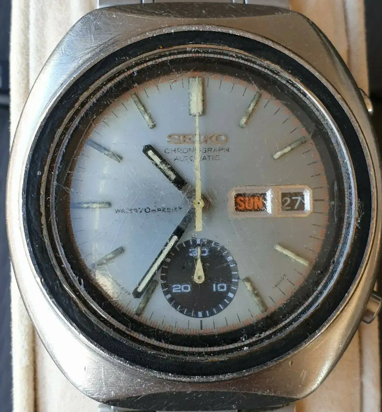

3º 2 6138-0011 los dos llevan cristal original (creo yo )pero uno de ellos esta con unos rayones exagerados (seiko5)
Agradecería vuestra opinión sobre lo que hacer al respecto , y cualquier opinión aunque no sea de los cristales si veis algo reseñable .
Muchas gracias.

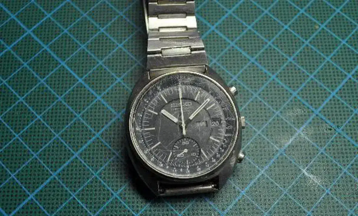

Hola compañero, lo único que te puedo decir es que el óxido de cerio funciona muy bien y con unos resultados magníficos. Sí he oído que el oxido de cerio que venden en Amazon, por ejemplo, no es igual que el que utilizan los profesionales cristaleros.
He pulido algunos cristales Seiko y han quedado estupendos, y eso que estaban en un estado calamitoso, y a manubrio, que no tengo dremel. Como prueba te adjunto unas fotos del antes y después de dos de mis cronos.

Gracias por responder, probare con el oxido de cerio , aunque hay alfunos rayo es muy profundos en el 6138 seiko 5.
