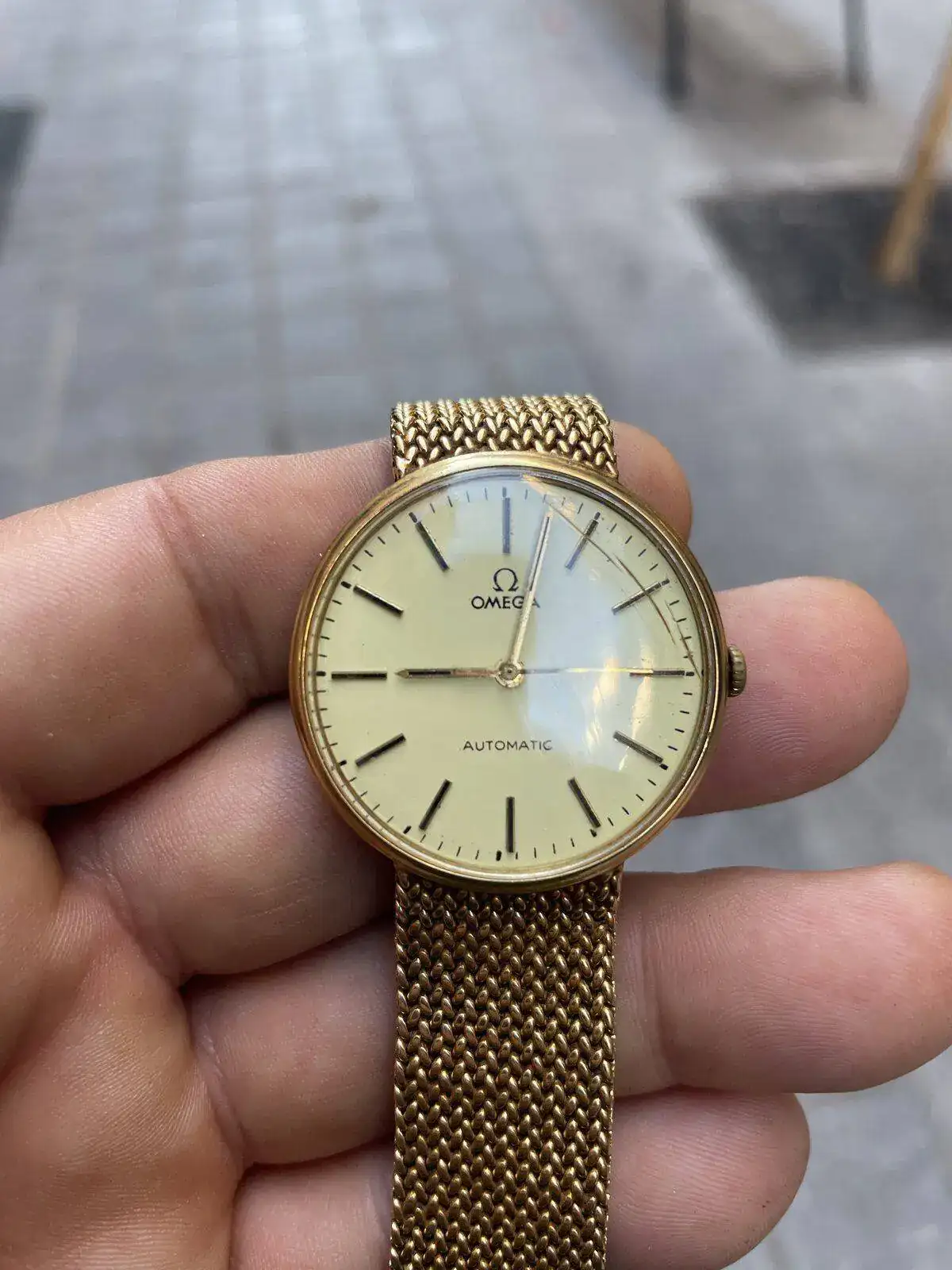

Buenas compañeros,me gustaría saber q modelo es este reloj y de q año puede ser,es de mi padre y me lo dará la semana q viene para q me lo quede yo,la correa no es la suya,creo q venía con una de piel y mi padre por lo q me dijo la cambio por este armis de oro y por lo q se ve lo han soldado en la caja,gracias y espero q los expertos me puedan ayudar,dejo una foto de la pieza,gracias de antemano y q paséis un buen fin de semana.

Para saber el año habría que ver el calibre, por la esfera años 60. Para el modelo habría que ver la tapa por dentro. Bonito regalo, enhorabuena.

Gracias,cuando me lo den q lo hemos dejado para revisión lo miraré y pondré fotos a ver si alguien sabe el año concreto,saludos compañero

Deberás pedir al relojero que haga fotos de calibre y tapa interna.
Hola tiene toda la pinta de 552 en caja de oro nacional
La esfera es una restauración posterior a falta de más detalles. Ausencia de “Swiss Made“ y los índices ya la palabra automatic con muchos errores. La tipografía de la marca es más de los años 70. La corona no es original o está demasiado gastada. Tiene toda la pinta de que tuvo algún accidente acuático y se le hicieron todos esos trabajos.
A falta de fotos de las tripas incluso podría darse el caso de que no sea original Omega. Pero todavía no te asustes :)
Si q es omega,es de un solo propietario y ese es mi señor padre,cuando me llamen q le hicieron la revisión le miraré el calibre y pongo fotos,gracias a todos por vuestro aportes
