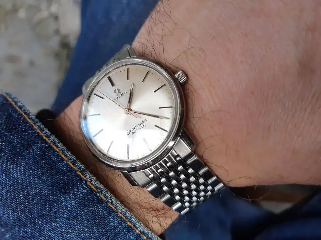

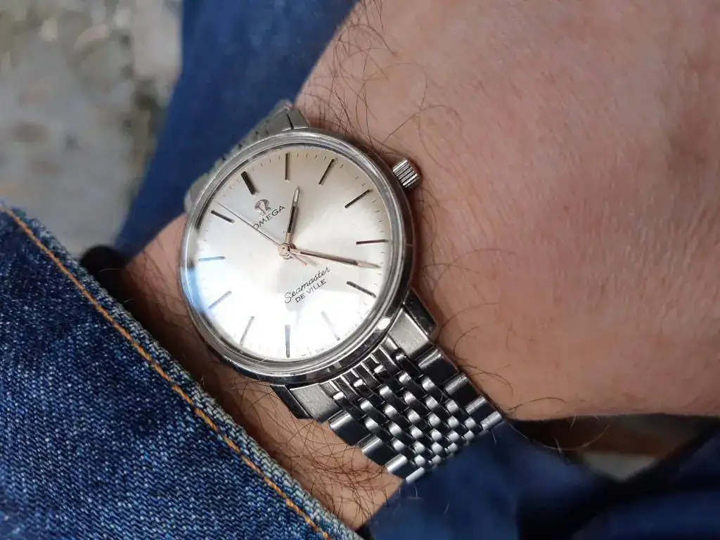

Hola, estoy pensando comprar:nea: un reloj usado omega es automático creo que es de los años 60, tiene rayones tanto en cristal como en Caja, sería mi primer restauración su Costo es aproximadamente de USD 170, tengo algunas dudas sobre si el armis es original gracias ojalá puedan ayudarme

¡Hola Alba! Hermoso y versátil ese pequeño Deville :ok:: Yo diría que sí, que el brazalete es el original (muy bonito por cierto)
No te preocupes por los rayones del cristal; es plexiglás, mica creo que lo llamáis por ahí, y se pule fácilmente quedando como nuevo.
Efectivamente, yo también creo que es de finales de los 60, lo que no sé es por qué afirmas que es automático. Desde luego, en la esfera no indica nada y, aunque sea a ciegas, yo apostaría por un calibre de remonte manual, tal vez un 620 o 625. Si pones una foto con él abierto sería más fácil concretar :)

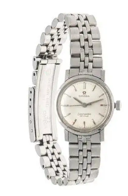

esfera no original, corona sospechosa, además de ser un reloj pequeño, será de menos de 30mm seguro
Sin duda alguna, en el subforo vintage te ayudarán mucho mejor, para que no compres algo que te decepcione.
Saludos cordiales. :ok::
En Vintages te daran mas y mejor informacion que aquí.

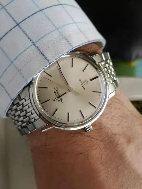

Te muestro el mio. Esa corona no me da buenas vibraciones. Y la grafía de la esfera tampoco.

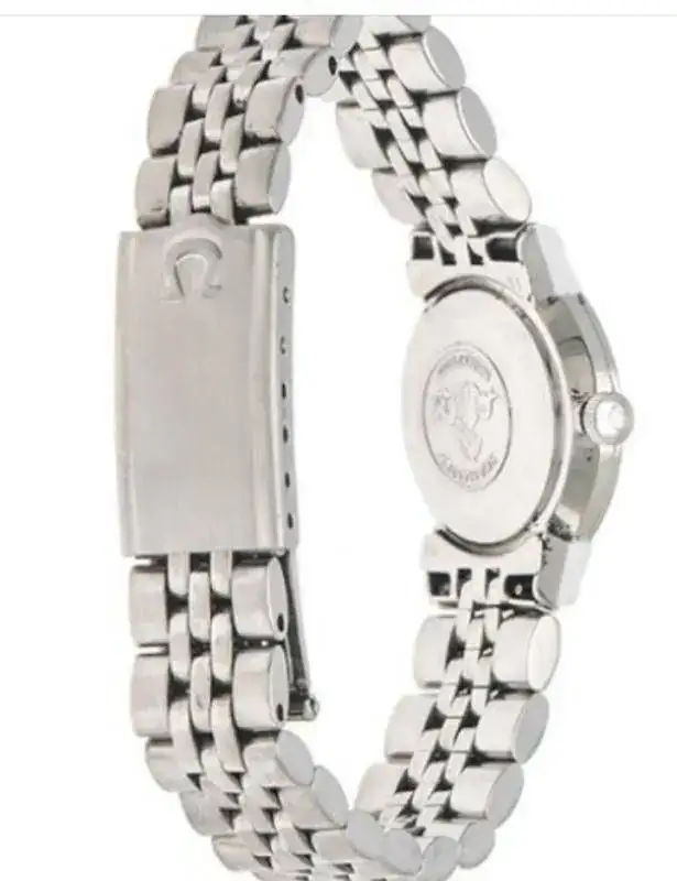

Por la foto parece ser original Omega pero seguro que de ese reloj no. El apoyo trasero del ultimo eslabón es demasiado grande, ese modelo casi seguro que usaba correa de cuero.
Tiene pinta de foto de reloj fake.... No se,???? cuidado donde compras el reloj, y mira bien el calibre..
SIN VER EL CALIBRE, a mi me huele a réplica.... Así que ojito

El reloj que muestras está publicitado en la siguiente web TIENDA MONTE
Sirva de precedente para futuros hilos como este.
Yo creo que pesos mexicanos, Vicente. Los $3440 del precio no descontado serían 177 dólares.
Del reloj no digo nada porque las fotos son de traca...
Coincido con los compañeros que sospechan tanto del reloj como del hilo . No merece más respuestas
Esas fotos son poco claras la verdad ... Yo no me fiaria pero si a ti te da buenas sensaciones ...
