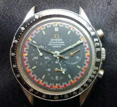

Estimados foristas les presento la siguiente inquietud. He recuperado un reloj que perteneció a mi abuelo después de 40 años. Si, 40 años. Tengo varios Omega y sabía que mi abuelo había tenido uno que dejo de utilizar luego de un accidente aéreo del cual salió ileso pero no así su reloj. En aquellos años (1974) restaurar el reloj a nuevo desde sudamerica no habrá sido tarea sencilla, entonces, mi abuelo se compró un cronografo Seiko automático Panda, el que uso hasta su muerte y el Omega se "perdió" en un desván.
Como verán claramente es un Speedmaster Pre Moon, Ref: 145012 68 SP, Cal 861. Pero aquí empiezan mis inconvenientes para clasificarlo.
1. Por el año y la referencia debería ser según diversas tablas Cal 321, y es un 861
2. El número de serie debería ser 25.xxx.xxx.- pero su número de serie es 2.514.617. Si, siete dígitos, no ocho. (fuera de tabla nuevamente)3. El dial tipo "racing" de los Moonwatch para el mercado japones no tienen impreso MArk II (que si tienen los Mark II 145014)
En el sitio de Chuck Maddox (ver: http://www.chronomaddox.com/MarkSeries.html ) se hacen varias especulaciones acerca de este modelo en particular pero al no tener fuentes confiables de consulta no puedo afirmar con certeza su verdadero origen. Algo es claro y seguro, el cuadrante es original de fábrica ya que no fue cambiado por mi abuelo. Tampoco se si mi abuelo lo compró o le fue obsequiado por alguien.

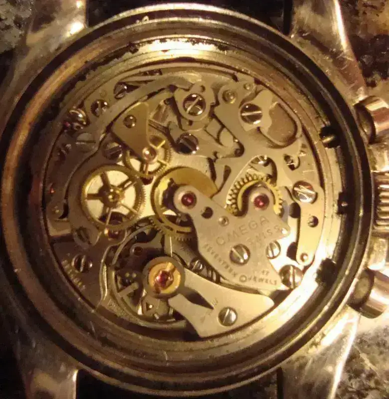

Comparto con ustedes varias fotos 1.) el reloj de mi abuelo post accidente aéreo,sin plexiglas y agujas retorcidas y oxidadas. Acá su máquina donde se ve claramente que hay siete dígitos en la numeración de la máquina, no ocho.

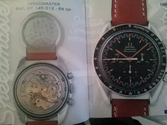

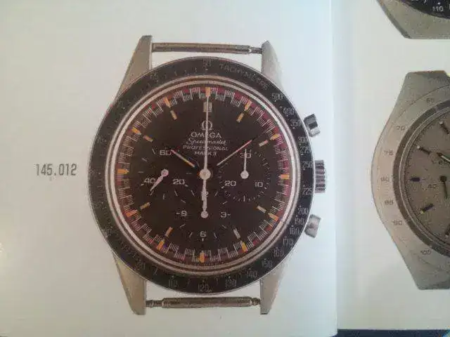

2.) un Speedmaster de 1958 con el mismo cuadrante (LIbro de: Kesaharu Imai, Omega Speedmaster)
3.) El Pre Moon que corresponde al año de fabricación del reloj de mi abuelo aunque es cal. 321. (Libro de: Alberto Isnardi, The Master of Omega)

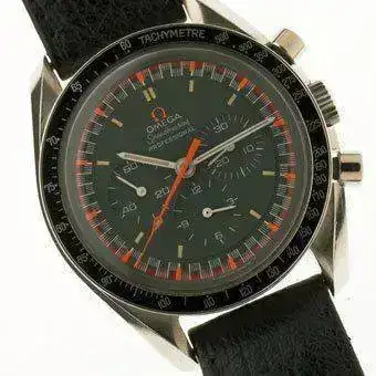

Aca va el Moonwatch tipo "Racing" para el mercado Japones pero sin MARK II en el dial.

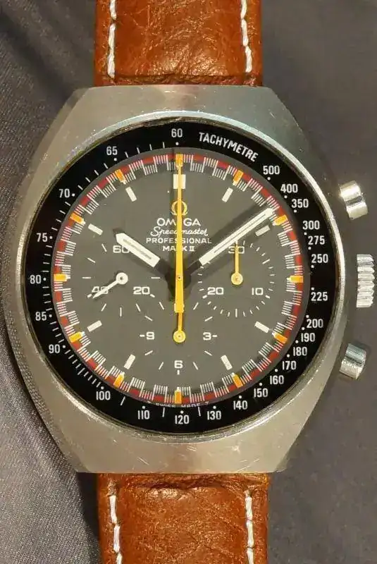

Finalmente un Mark II 145.014 de 1969 con un dial similar al reloj de mi abuelo.
