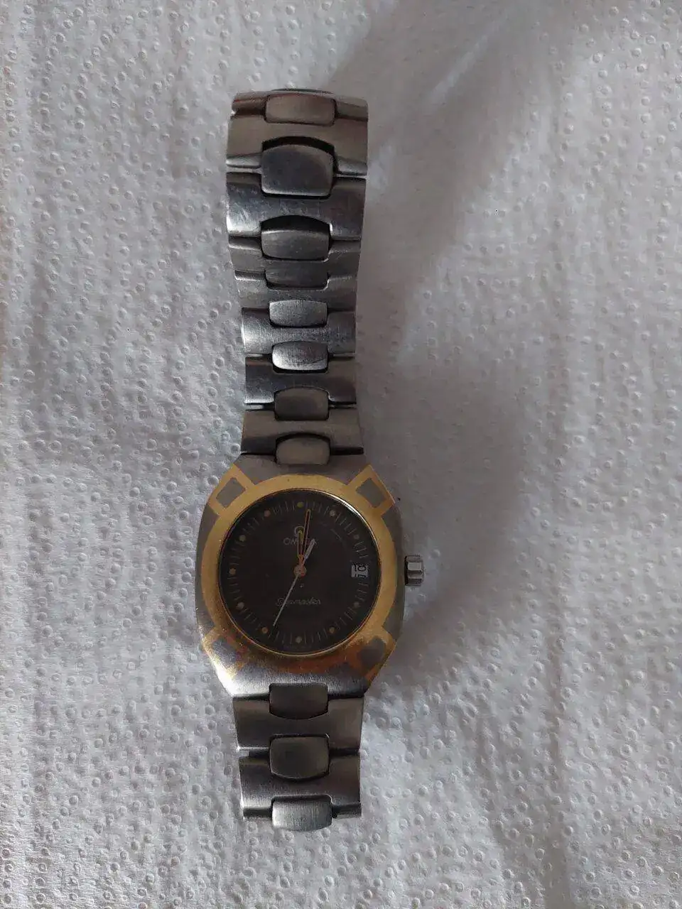

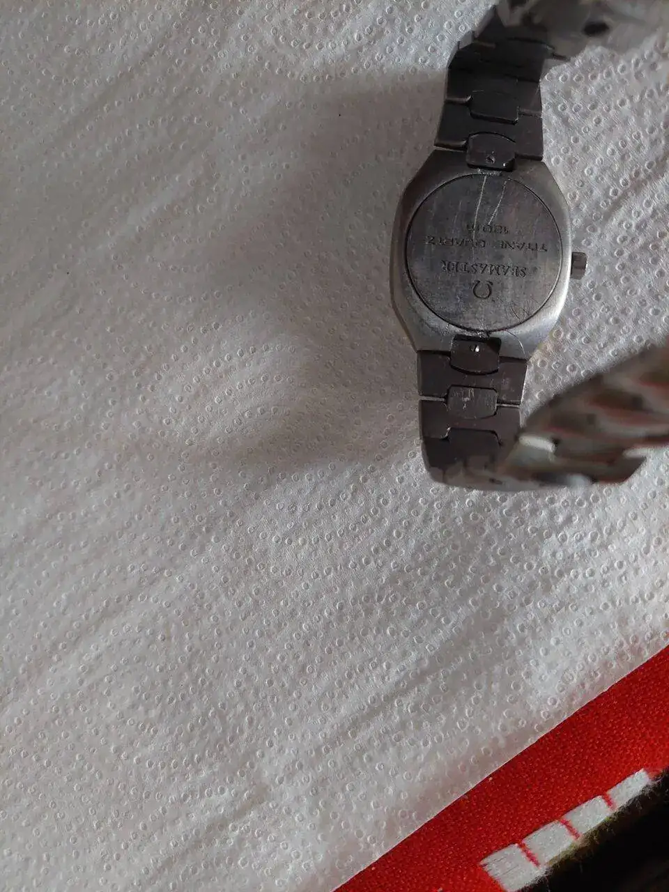

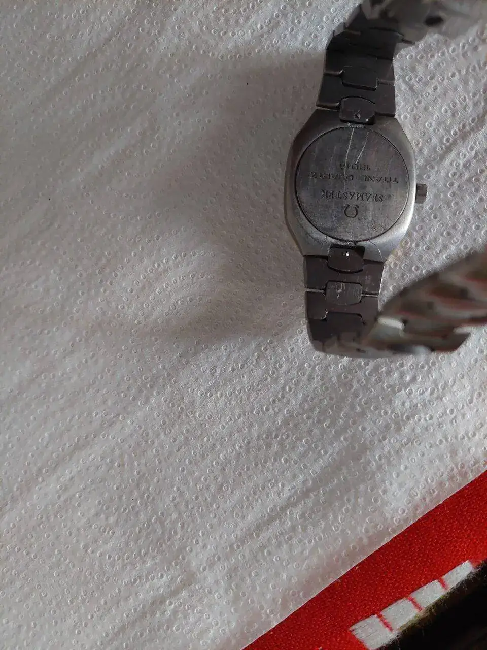

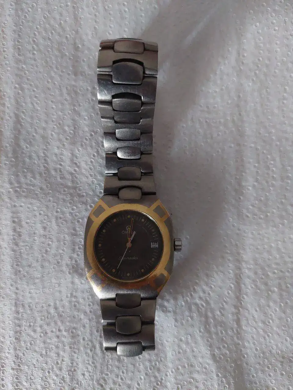

Buenas tardes.Soy en este mundonde los relojes. La cosa e que tengo Un Omega seamaster polaris heredado y quisiera cambiarle la pila yo mismo. Como puedo habrir la tapa? Se podrian pulir los rayones que alguien ha hecho? gracias

Buenas, parece que la tapa va encajada a presión, lo ideal sería usar un útil tipo palanca y meterlo en las muescas superior e inferior, aunque con algo de pericia y una navaja se podría también. Lo de eliminar los arañazos, siempre se puede lijar y a costa de perder algo de material desaparecerían, la opción cara es soldadura láser para añadir material donde está arañado y luego igualar, esto se hace con acero y oro, pero no sé si con titanio también.
