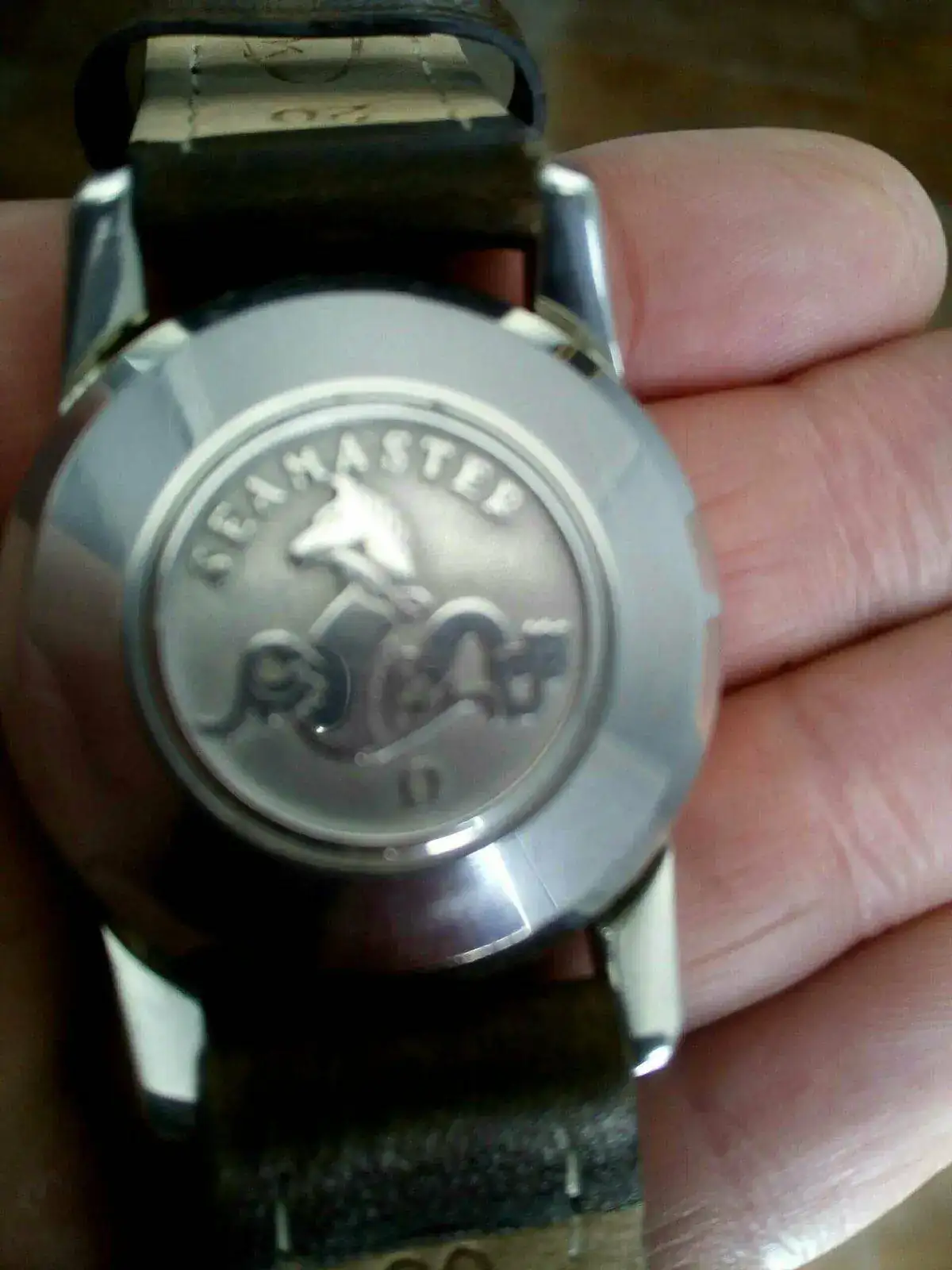

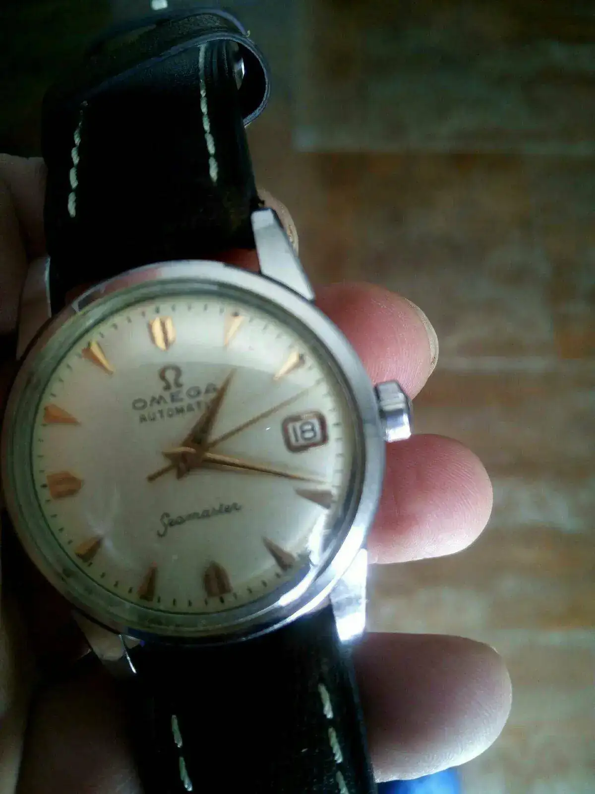

Buenas tardes,dado que yo de abuelitos conozco mas bien poco agradeceria algo de informacion acerca de este que quiere comprar un amiguete aficionado a los vintages y que me ha preguntado a mi a ver que me parece y la verdad...no tengo ni idea aparte de lo que veo.
os dejo una fotito que me ha mandado y a ver si os suena.
un saludo y gracias por vuestra ayuda.
Se ve precioso, lo importante sería ver el movimiento, ahí está inscrito el número de serie que nos dará el año de fabricación. De todos modos, los expertos en Omega te dirán mucho más que yo.
Siento decirte que el dial está repintado. Si no te importa o si ya lo sabías solo es cuestión de gustos.
Agradeceríamos ver sus intestinos.
Pregunta si es automatico de Martillo, "Bumper". En todo caso hay que ver la máquina si no lo sabe. Un saludo
Ese ya lo había visto yo por ahí. La esfera está claramente repintado y si bien no recuerdo mal, una caja de acero inoxidable va con una esfera con índices en plateado y una caja chapada o de oro tiene también los índices de acuerdo con ella (en esta caso la caja debería ser color oro rosa o los índices plateados)
Las agujas tampoco corresponden.
Habría que ver lo de dentro, está repintado y la grafía no les ha quedado demasiado bien, pero como te dicen, depende de lo que le importen esas cosas y de lo que pidan por él.
jo...pues va bendecido...ja ja,le han dicho que era de los 50 y poco mas,pues a el le gusta...igual le digo que se lo piense

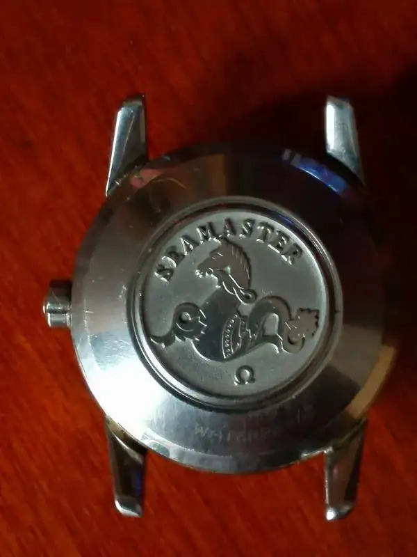

Bonito modelo, tengo uno muy parecido con el mismo dial y caja , monta un calibre 503 con la diferencia entre ambos que en el mio la caja seamaster carece del logotipo del hipocampo
Es muy posible que el reloj monte un calibre 503 (buena maquina) , este calibre corresponde con el modelo y con la época de entre mediados y finales de los años 50s.
Como te han dicho los compis : La esfera esta repintada , pero si a tu amigo no le importa.
Este es el modelo al que me refiero en el comentario anterior , calibre 503

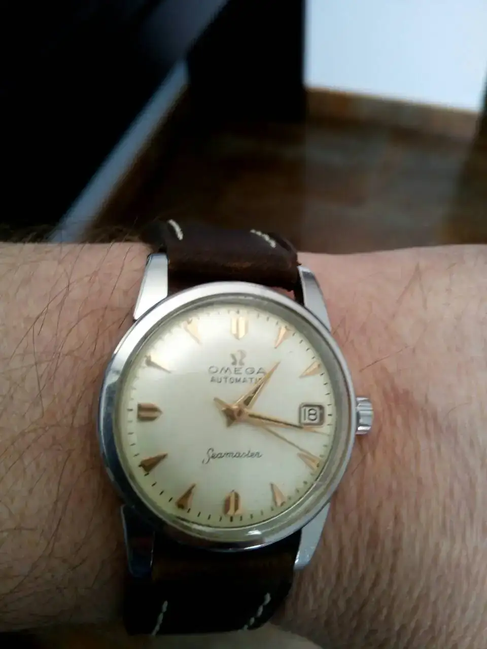

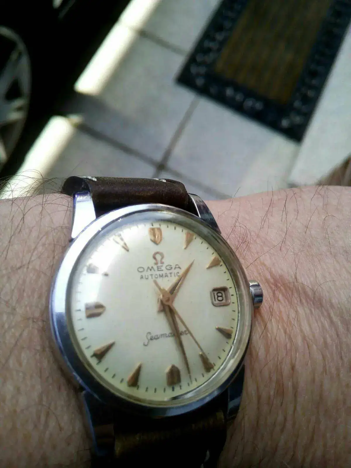

Pues aquí está, y es mucho más bonito de lo que parecía,y la esfera parece totalmente original
IMG]https://uploads.tapatalk-cdn.com/20160518/1ed21ed55f319a6eb5101f798bdf9f52.jpg[/IMG]
Pues aquí está, y es mucho nas bonito de lo que parecía,y la esfera parece totalmente original
No todo lo que parece, és, plor.
Por cierto, no veo más fotos.
luego corrijo q algo me pasa con las fotos,disculpas,por la tarde lo hago
Estimado amigo, es un hermoso reloj pero en mi opinión coincido con el amigo germanio , no todo es lo que parece , tiene en mi opinión un trabajo mediocre de restauración del dial que a tenor de las imágenes parece que no pertenece a esta caja aún así es un cotizado y bello Omega .
