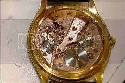

Hola amigos foreros, recién acabo de ver una foto de mi querida manufactura Omega que pareció raro y extraño. Dejo la foto por que no se nada sobre el :hmm:
Saludos!! y Felices Pascuas!
Realmente raro Amigo, veo la transmisión al segundero central indirecto, pero no veo el eje al segundero a las 6 h. Tampoco veo que el movimiento este firmado por Omega..... A ver que nos cuentas los especialistas. Un saludo

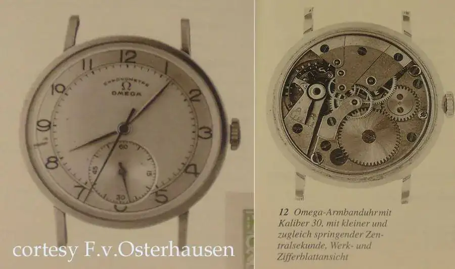

Buenas ,
esa foto es de la publicación alemana "Klassik Uhren" número 3/97.
Ahí hay un artículo de Fritz v. Osterhausen y Bernard de Geus, sobre los Omegas 30 T2 con ajustes cronométricos.
Es un prototipo de los primeros.
asi aparece también esta info,
junto con ejemplos de Omegas 283 con doble segundero

Que interesante el hallazgo de Franco, pero pregunto que sentido tiene un doble segundero?.Daniel.

Yo pienso que la mitad - la parte del barilet y puente completo - es de un Omega 30mm y el resto (la mitad del agregado) lo trataré el día miércoles cuando regrese al taller a trabajar.

Hola Daniel, la verdad que yo tampoco entiendo el sentido de un doble segundero pero es realmente curioso.

Hola Luis, definitivamente es una reforma de un 30T2 echo por la casa de Omega pero lo que me llama la atención es que no este marcado por ningún lado ::Dbt::

Es un pro-to-ti-po,
porqué debiera marcarse algo que no va a ser comercializado ?
Buen día Franco; ¿quién le dijo que es una reforma hecha por Omega y no un Bulgaro???
Franco; el eje AM es un cilindro y muy difícil de encontrar. Traiga el cilindro roto - no pierda nada y el volante - así, sí tenemos suerte - entre los 500 cilindros que tengo - medímos un cilindro común. Por favor - traiga también su lupa - así usted lo mide.

Basta ver que ambos segunderos tienen su propia transmisión.
Bernard de Geus dijo sobre esto, que hata donde habían investigado, solo UNO de estos portitipos fue realizado,
y era durante el desarrollo de segundos saltantes, por lo que se modificó un 30 mm.
Basta ver la similitud de puentes con otro de segundos saltantes de Omega : el calibre 372

Les dejo una nota de "Movimientos Excepcionales" del Museo Omega
Calibre 30 T2 SCS
El primer movimiento del mundo con segundos muertos independientes y subsegundero progresivo,
este movimiento fue desarrollado en 1952 y estuvo basado en el 30T2 SC.
El desarrollo final de este movimiento sería el 372 SCS , que fue usad en la ref.OT 14.306
y fue lanzado como “Syncrobeat” en 1953, se sabe que existen sólo 17 de éstos modelos.
La diferencia entre el 30 T2 SCS y el 372 SCS es que el último no llevaba el sub-segundero.

:clap: Buen hallazgo, osea que definitivamente es un prototipo de un 30T2 SCS. Gracias Golipo!
Estoy de acuerdo parece ser un prototipo. Pero se me ocurre algo mas imaginativo, el supuesto segundero secundario no sera un contador del segundero central?? es solo una especulación ya que no le veo mucho sentido. Tampoco le veo mucha lógica a esta imagen pues de ser dos segunderos deberían ir en forma coordinada y por lo que se puede observar ambos están en diferentes posiciones. Igualmente sigo sin entender lo de dos segunderos, a menos que se trate de algún crono monopulsante, aunque la corona no tiene aspecto de serlo.

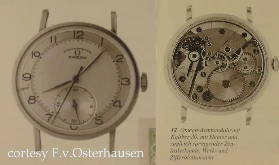

Una imagen más de una publicación, mostrando el prototipo y el calibre 372.
Entre otras cosas menciona que está ".. equipado con una doble petit moyenne,
y un mecanismo controlando el segundero central independiente,
asi como el sub-segundero contínuo, probablemente agregado para controlar
la precisión del segundero central independiente."
Ahí estan iguales...
El central es saltante, tick.tick,
el sub, es contínuo, wirrrrrrr :D

Gracias Golipo por la foto, no encontraba foto a color del Omega con doble segundero, así lo puedo copiar para mi próxima reconstrucción.
En toda mi vida profesional, que trabaje en Omega, no vi nada parecido.
Como dije antes,
por ahí se ven relojes Omega con doble segundero,
que son la hechura de algún pícaro.
Es una simple modificación en un reloj con segundero central,
y en estos casos no hay segundos muertos o saltantes en el central,
sino que ambos son contínuos, normales.

Al parecer y por lo leido en los post este es un calibre de Omega muy muy raro y por esos muy muy caro, vamos que los 30T2SC RG y los 30T2 RG "SON NORMALITOS " Y FACILES DE ENCONTRAR, COMPARADO CON ESTOS.:whist:::whist::
Lo que he podido descubrir de este tipo de calibre es lo siguiente: Respeto a lo señalado por Sr. Golipo que tiene mas razon que un santo y por lo tanto me ratifico con lo puesto por este insigne forero.
"El primer movimiento del mundo con segundos muertos independientes y subsegundero progresivo,este movimiento fue desarrollado en 1952 y estuvo basado en el 30T2 SC.
La diferencia entre el 30 T2 SCS "
Pero cuando vi el post me acorde del catalogo OMEGAMANIA de la casa de subastas ANTIQUORUM de las subastas del dia 14 y 15 de Abril del 2007 que en su pag. 140 en el Lote nº 63 sale un OMEGA CHONOMETRE OFFICIALLY CERTIFIED con calibre Omega 372 "Synchro Beat" el citado calibre en este caso es de segundero central y el regulador es muy similar a los 30T2RG asi como el calibre esta firmando.
Segun el citado catalogo de este calibre solo se comercializaron 17 unidades. Y el precio de salida de subasta de esta joya era de 9.000 a 11.000 Euros
