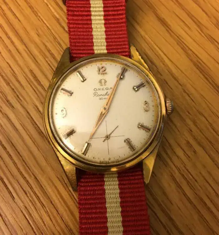

Hola a todos, me ha surgido la ocasión de comprar un Omega Ranchero de oro y me gustaría saber alguna característica para poder distinguir si es auténtico o es un fake, ya que está muy bien conservado y el precio no está mal. Leyendo algún hilo antiguo de este foro he visto que la aguja de la hora de este modelo es en forma de flecha, y este no la tiene así, pero he visto unos cuantos en la red y hay bastantes que tampoco la tienen. Un saludo y gracias por adelantado.
Cuidado, creo que no se hizo en oro !!!! Solo en acero o chapado 40 micrones.
Importante la referencia de la caja, si es de segundero central es 2996 y si es con segundero a las 6 es 2990.
Temo es un franke.
Calibre 267

Lo malo es que hasta que no lo compre no podré ver el calibre, por eso querría ver alguno de algún compañero o compañera que tuviese alguno, os dejó una foto del susodicho de muy mala calidad, que es lo único que puedo hasta ahora, muchas gracias por las respuestas.. Screenshot_2016-02-09-21-45-16~2.webp
Lo malo es que hasta que no lo compre no podré ver el calibre, por eso querría ver alguno de algún compañero o compañera que tuviese alguno, os dejó una foto del susodicho de muy mala calidad, que es lo único que puedo hasta ahora, muchas gracias por las respuestas..Ver el archivos adjunto 332025
Si estas a tiempo descártalo.
Hola compañero, yo no soy un entendido en Omega pero desconfiaría de todo vendedor que me envíe una foto de mala calidad y que no me enseñe el calibre.

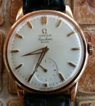

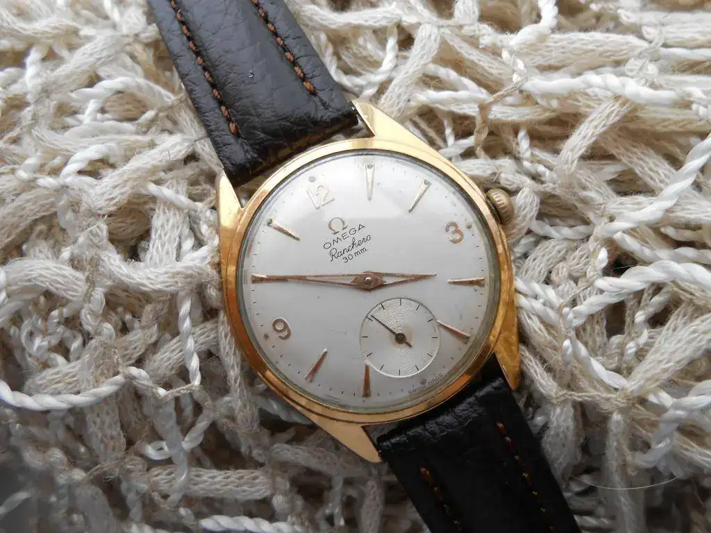

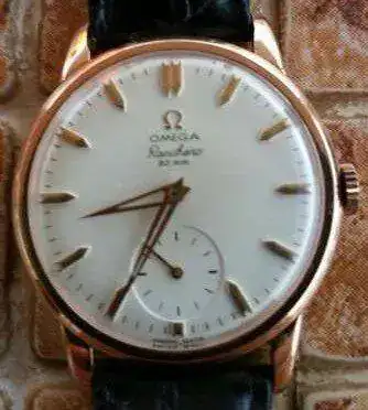

Hola, yo tampoco soy un especialista, pero no me parece que corresponda la caja, no parece una 2990, te adjunto algunas fotos sacadas de un foro de Omega de los modelos que salieron, hasta donde yo he visto no había ninguna versión de oro, el Ranchero era probablemente el reloj más barato de la gama Omega. Sí existía una versión chapada de 40 micras que corresponde a las fotos de debajo.

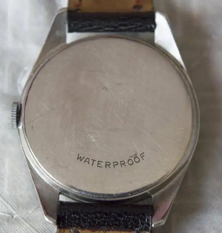

Esta es la imagen de la tapa trasera.
Amigo, hablamos de un reloj de colección y es imprescindible para cualquier coleccionista ver su movimiento y la tapa interior y contrastar la numeración , si el que te lo quiere vender no te deja ver el movimiento, mal asunto, el movimiento debe ser un 267, de haberlos haylos pero menos que otras series,26X el dial está restaurado , por las fotografías se podria mejorar pero está correcto
Este modelo en oro, tal como indican los amigos creo que nunca se fabricó pero tengo dudas , a diferencia de otros fabricantes ,Omega fabricó una infinidad de modelos y variantes, bien podria ser una caja de oro de fabricación generica nacional adaptada para calibres Omega algo muy común hace años, tal vez por esto no quieran que veas su interior .
Depende del precio y de su autenticidad puede ser una buena compra , saludos
Amigo, hablamos de un reloj de colección y es imprescindible para cualquier coleccionista ver su movimiento y la tapa interior , si el que te lo quiere vender no te deja ver el movimiento, mal asunto, el movimiento debe ser un 267, de haberlos haylos pero menos que otras series,26X el dial está restaurado , por las fotografías bastante bien hecho .
Depende del precio puede ser una buena compra , saludos
El reloj está en internet, no es caja Omega, no se hizo en oro, solo compras una esfera restaurada y una caja express, sin ver el movimiento.....desde el punto de vista estetico no opino....pero si buscas originalidad, no compres.
