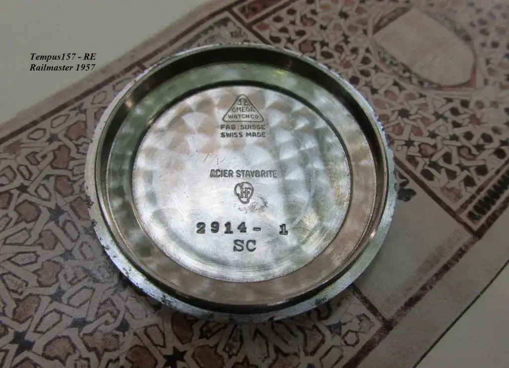

Pensado para resistir campos magnéticos por encima de 800 gauss , para ello montaba una caja de acero staybrite , un fondo de tapa adicional realizado en Mumetal y una esfera en hierro blando de un grosor de 1 mm.

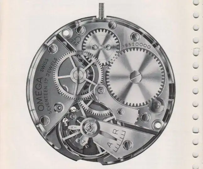

El movimiento de cuerda manual calibre 284 , 285 , 286 todos ellos son de 17 rubís , segundero central , 42 horas de reserva de marcha.
La caja tiene un diámetro de 38 mm sin contar corona , con fondo a rosca.
Tiene referencia 2914 y su armis es el 7077

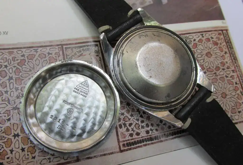

Tapa protectora aislante :

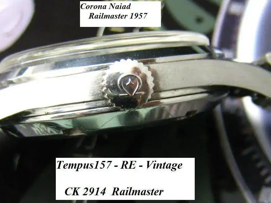

La corona de este reloj es peculiar , lleva una i griega dentro del simbolo de Omega , se la conoce como " Naiad " Una corona con tubo que ayuda al hermetismo del conjunto mediante un sistema de presión atmosférica.
Los calibres de la familia del 284 se usaron de 1957 a 1963.
- 284 (1957 a 1958)
- 285 (1958 a 1961)
- 286 (1961 a 1963)

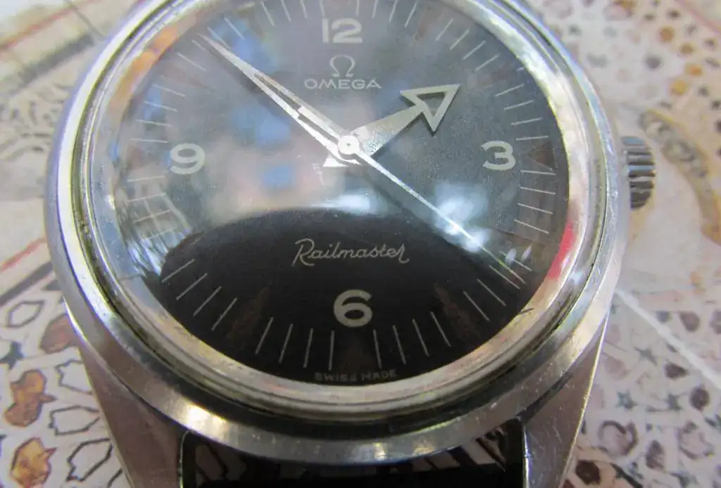

La esfera de color negro con indices luminicos y un triangulo cada 5 minutos , la grafia de Railmaster en escritura Edwardian.
Sus agujas : Las ya famosas agujas " Broad Arrow " punta de flecha.

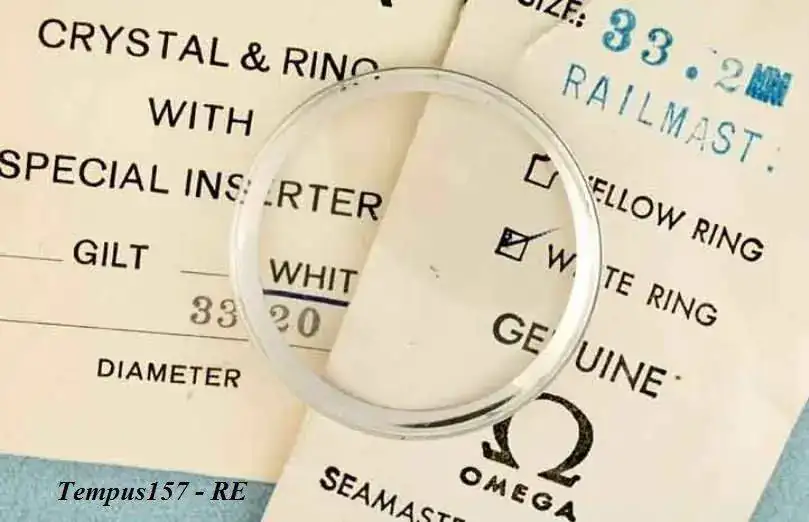

El cristal de plexi de 33.2 mm con arillo interno :
Al igual que los Omegas militares este modelo es muy falsificado con lo cual " cuidado "

No muestro el calibre que es un 284 del año 1958 porque esta en proceso de limpieza y engrase (un service) cuando este terminado pondré alguna foto.

Me ha gustado mucho el hilo de presentación de tan especial pieza y he descubierto detalles que desconocía de esta singular pieza. No sabía por ejemplo lo de la corona "naiad" ¿A qué obedece?

Gracias paisana , no sé a que es debido lo de la corona naiad , pienso que este reloj es original (salvo armis y corona) y no tengo intención alguna de restaurar ni limpiar la esfera . . :-P

Hola Abde. Aqui un hilo https://relojes-especiales.com/threads/omega-471.324827/ que el amigo Golipo me desvenda el misterio (para mi) sobre las coronas naiad . Un saludo

Gracias Fiegel por desvelar el misterio de la corona " Naiad " de la mano del gran Golipo.
