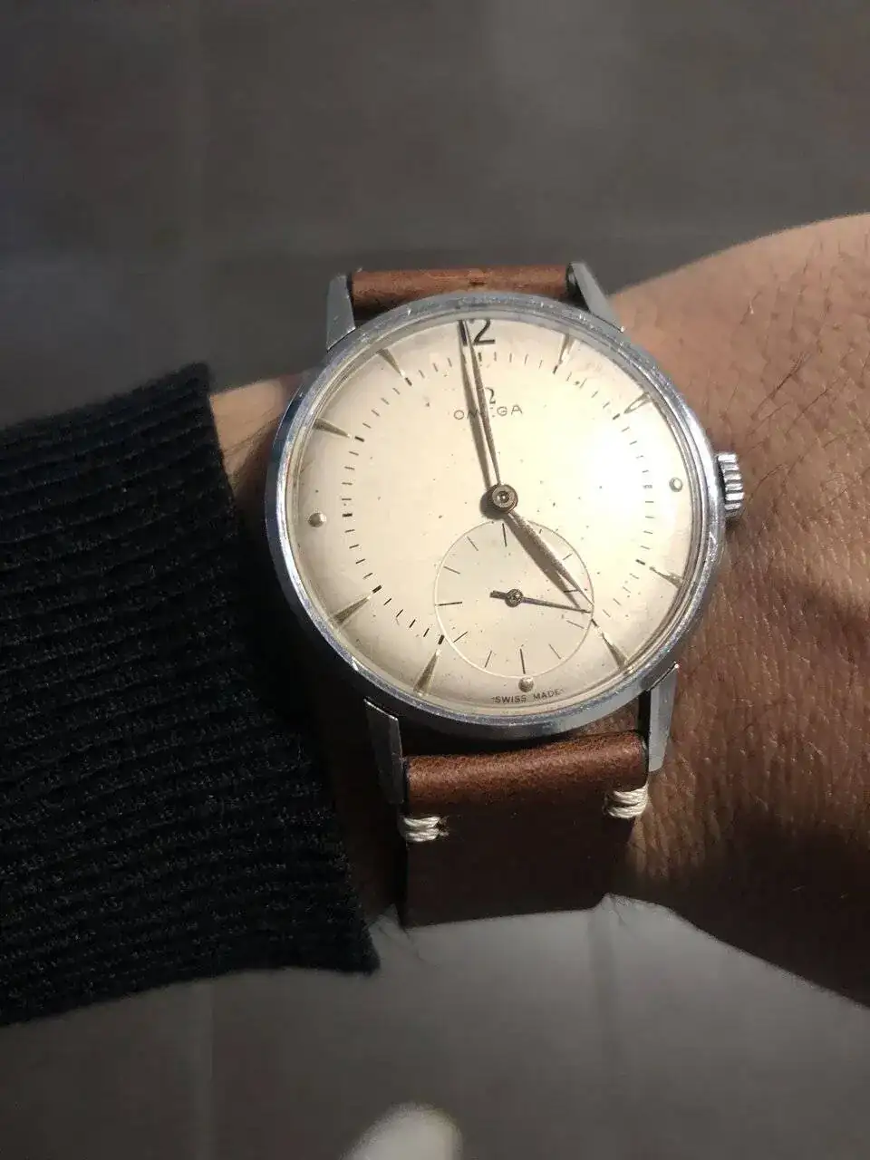

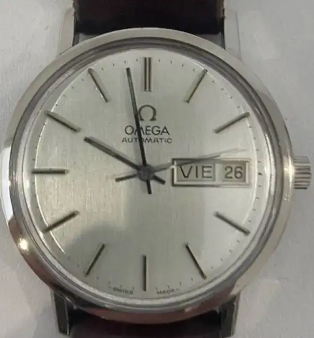

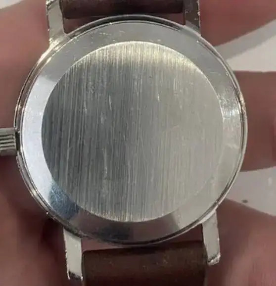

Me he comprado este reloj que me ha gustado mucho. Pero desconozco qué modelo es al no poner nada . A ver si alguien puede arrojar algo de luz. Soy muy nuevo en esto y he comprado por gusto personal.

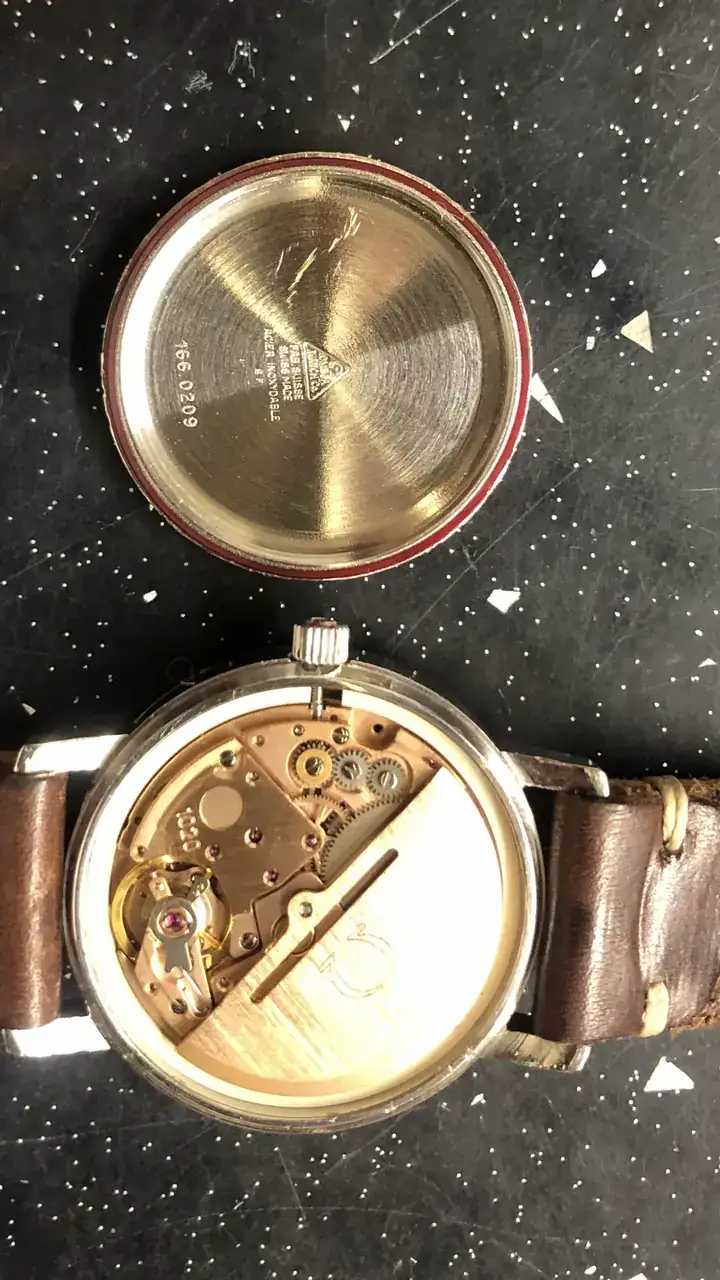

Tendrás que abrirlo y mostrar calibre y tapa parte interior. Coge una lupa y mira si en alguna parte de la tapa hay un rebaje o muesca

Muchas gracias. ¿Es habitual que no ponga modelo? Lo intentaré o se lo llevaré a un relojero para que me lo abra
Actualizo ahora que he sacado un poco de tiempo, a ver si consigo algo de información ☺️☺
Reacciones: Fugito
es un calibre Omega 1020. No puedo adjuntar info de Ranfft pues parece que se ha vuelto a colgar.

Mil gracias, me ha sorprendido para bien. Pensaba que pudiera ser hasta falso.. al estar tan impoluto el reloj.
Pareciera todo en orden, con esa Ref, 1660209,
calibre 1020, como corresponde y demás partes exteriores.
Fue la nueva serie de movimientos, después de los excelentes de la línea 56x/75x,
bastante más delicados y si bien alta frecuencia, con algunas partes de plástico, como la rueda de cambio de calendario.
Cuenta con cambio de fecha/dia rápidos, de simple pero eficiente diseño.
Algo a tener en cuenta y revisar antes de comprar, porque puede ser algo difícil dar con esas partes, luego.
Te vas a encontrar una cantidad de relojes en buen estado de estas características, bien en los '70s,
ya que fueron producidos por millones.
Hacia atrás -generalmente- va disminuyendo la cantidad y buen estado original de los vintages Omegas.
y felicitaciones.
