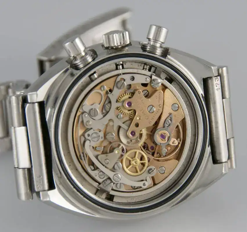

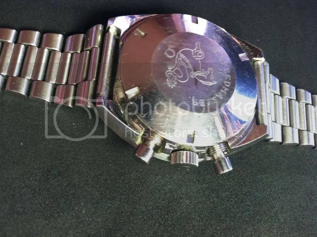

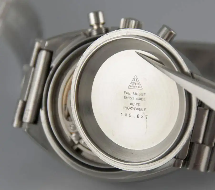

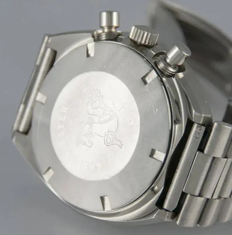

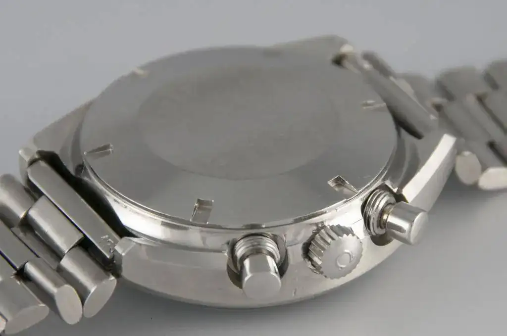

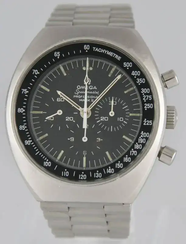

Tengo un Omega Speedmaster Mark II Telestop 145.037(adjunto fotos), es casi idéntico al 145.014. He buscado información y casi todo lo que aparece dice que es muy raro. Entre la info de internet y algunas respuestas de un hilo que publiqué en Omega, creo que el reloj se considera raro ya que en los pulsadores tiene una rosca que permite acoplar un mecanismo para activar los pulsadores a distancia, algunos dicen que se fabricaron menos de 1000 unidades, y poco mas se puede encontrar.
En cuanto a las diferencias entre el 145.037 y el 145.014 que a la vista parecen idénticos: la rosca en los pulsadores y la referencia en la tapa, el cristal que usa el 145.037 es 063TN5219TA y el que usa el 145.014 es 063TN5146TA por tanto alguna diferencia en las dimensiones.
Por favor podría aportar información?. Gracias de antemano!
Omega_145.037_Telestop-2.webpOmega_145.037_Telestop-3.webpOmega_145.037_Telestop-4.webpOmega_145.037_Telestop-5.webpOmega_145.037_Telestop-6.webp

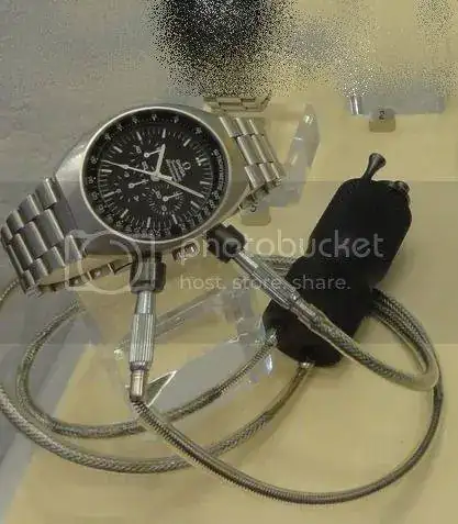

Ya a esta altura, por solo buscar en internet, sabrás que es un reloj muy escaso, no tengo datos confirmados si se han hecho 50, 100 o 1000, pero muy escaso y difícil de ver. El nombre telestop indica la función😛arada a distancia.Deberías verificar el numero de serie pero probablemente todos estos relojes sean de 1974.
En apariencia es muy similar al Mark II 145.014 común y su principal diferencia es en que tiene pulsadores del cronógrafo que se enroscan/ desenroscan para aceptar un conjunto de cables y accionarlo mediante un "control remoto".
Algo así como el viejo disparador remoto por cable para una cámara. Estos cables contenían un alma de acero rígido que permiten el accionamiento del cronógrafo a distancia empujando cuando se presiona arranque/parada -start/stop o botón de reinicio en el control remoto.
Esta modificación fue inspirado por la idea de incorporar estos relojes como equipamiento de la NASA en vuelos espaciales, donde tal vez tendrían una justificación para su uso porque en el mundo normal no veo mucha utilidad para esa función.
Repasemos la secuencia :
Este es el reloj con los pulsadores a rosca

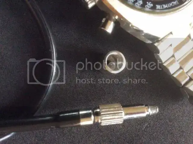

Luego tienes este adaptador hembra -hembra para facilitar la conexión con el pulsador a distancia
Detalle del sistema de conexión

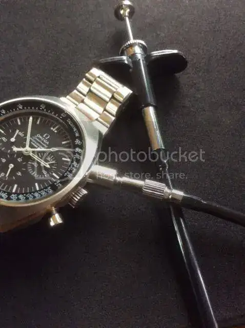

y por último, la conexión realizada
Esto es una adaptación del sistema ya que Omega proveía de un cable doble como este y con la adaptación incorporada
Por lo demás, no hay mucha diferencia ni cosas que aportar que tú no lo sepas: La leve diferencia del vidrio que es 0.5 mm mas grueso y mas grande ( de 36 mm y 2,5 de grosor a 36,5 mm y 3 de grosor para el 145.037) aunque el vidrio del 145.014 se lo puede adaptar perfectamente.
Si quieres cambiarle el vidrio por un original, la única forma es preguntar directamente en omega en donde intuyo que debe estar aún disponible.
