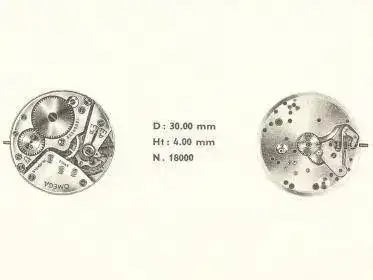

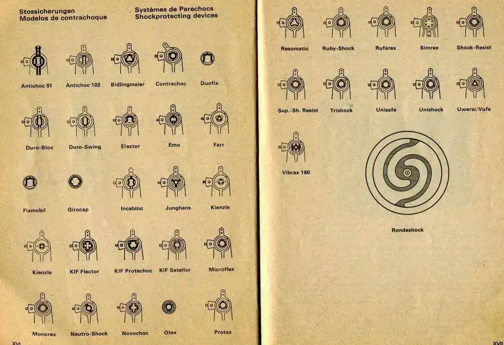

La esfera no lo se, pero respecto al movimiento confirmo tus sospechas, no es completamente original. Esto es un cal. 265, de su ficha técnica, donde se ve el rubí del eje del volante con su antichoque en forma de lira:
Hola Fliegel,
Como bien te han indicado los compañeros, el 265 lleva Incabloc por lo que el puente volante es de un 30T2, salvo ese punto y la manecilla de las horas tipo Breguet y probablemente el segundero que tampoco son del modelo el resto parece que es conforme, te dejo el enlace de uno muy similar que se vende en la Bahía

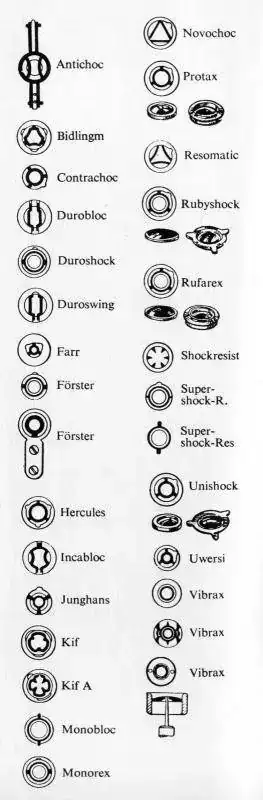

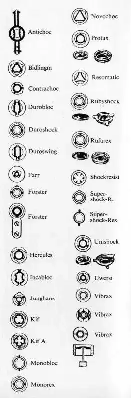

Fíjate tú lo que son las cosas...años llevo ya en el foro y gracias a este hilo he aprendido a identificar graficamente el incabloc. Yo venga a mirar y me quedaba igual, y ya hoy me picó más la curiosidad por vuestras aportaciones (gracias) y he buscado y me he enterao por fin de cómo se ve en una foto de la máquina si lleva o no lleva incabloc.
Qué cosas...::Dbt::
Y yo que creía que ya iba a saber distinguir...me encuentro con esto que lo complica todo...::cry::
Os lo dejo aquí por si a alguien más le puede servir
Ver el archivos adjunto 671242
Si eso ya lo tenia claro, 265 con incabloc mi suerte es que tengo un calibre 265 completo para transplantar la platina con inca.
Hola Fliegel,
Qué cosas...::Dbt::
Hola Su. Viste, como dicen: Nunca te irás a dormir sin aprender algo nuevo y mas aún en este rincón increíble que tenemos.​
A mi ya me sirve y lo guarde en una carpeta que tengo para estas informaciones, oro en paño.
