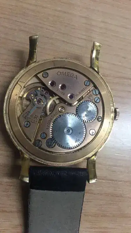

Predeterminado Como saber de que año es mi omega
He adquirido hace unos dias un omega jumbo , querria saber el año de fabricacion y que tipo maquinaria.
Según un compañero del for me dice que es del año 1950, me podéis dar más información .
Muchas gracias

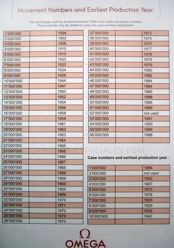

Precioso Omega. Esta es la plantilla que tengo.
Si, yo tambien suelo usar la tabla que te ha pasado el compañero cesccat y viendo tu numero de serie si es del año 50.

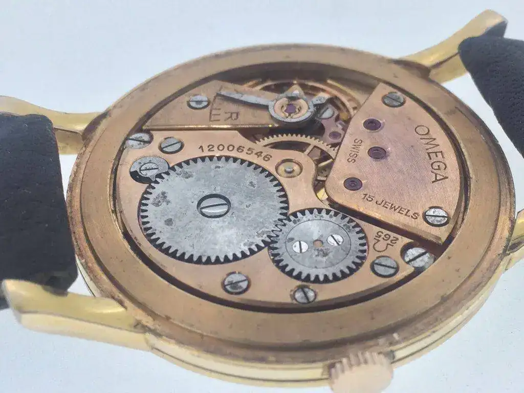

Buen día y bienvenido maifontan; le sugiero llevarlo a un relojero. Este al revisar la máquina se encontrará que el tornillo que ajusta a la rueda rochet no corresponde - y aprovecha para que le haga una limpieza. Un saludo, Luis desde Argentina

Esta recien revisado , no se que quiere decir con lo del tornillo!!!
Jumbo como bien dicen es grande el reloj mide 39mm que para aquella epoca se consideraba un reloj grande
Pues si está recién revisado como dices procura no llevarlo más a donde te lo han revisado. Como te dice el maestro Luis, desde Argentina, ese tornillo o está roto o es un mal apaño.
Tiene facil solucion?
Buen día maifontan; se soluciona muy fácil:el relojero debe colocarle en reemplazo - un tornillo jumbo,jajaja
Pida al relojero que en lo posible coloque el tornillo jumbo original.
Claro, sólo hay que cambiar ese y ponerle el suyo.
El tornillo debería ser como el de arriba
Bonito reloj :ok::, me gusta mucho pero sin querer ser agorero me sumo a los del tornillo, parece roto ya que se ve el cuadradillo del encaje del eje y si no lo tapa es que le falta la cabeza o esta es tan pequeña, que apenas debe sujetar el rochete si es que lo hace de verdad. Si el tornillo está roto y no sale del eje, habría que el eje...
Saludos desde el norte:umbrella:
Listo, solucionado
Tampoco es el suyo pero bueno... mejor que el otro.
Gracias a todos
Ése tornillo se encuentra fácilmente en la bahía. El que te han puesto es un apaño. Tampoco pasa nada, no seamos tiquismiquis...

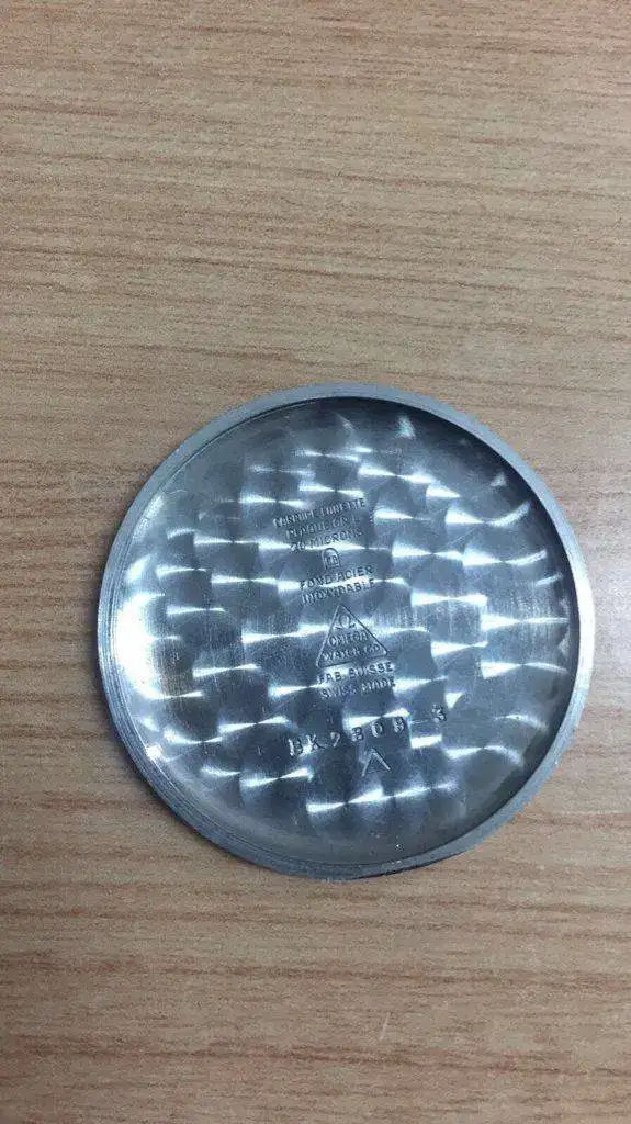

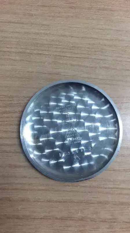

Que significa lo q pone en la tapa trasera BK 2809-3
BK: Gold, Steel bezel.
Es decir, acero con plaqué de oro.
Los números la referencia de la caja.
