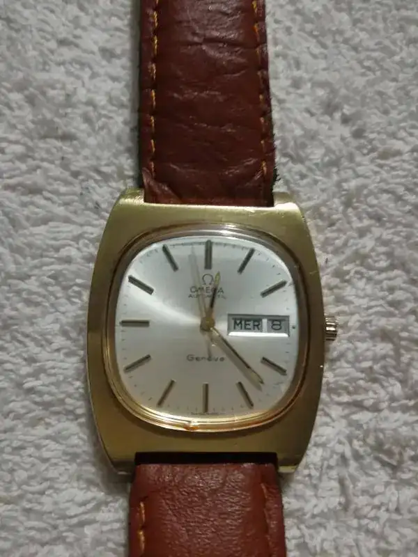

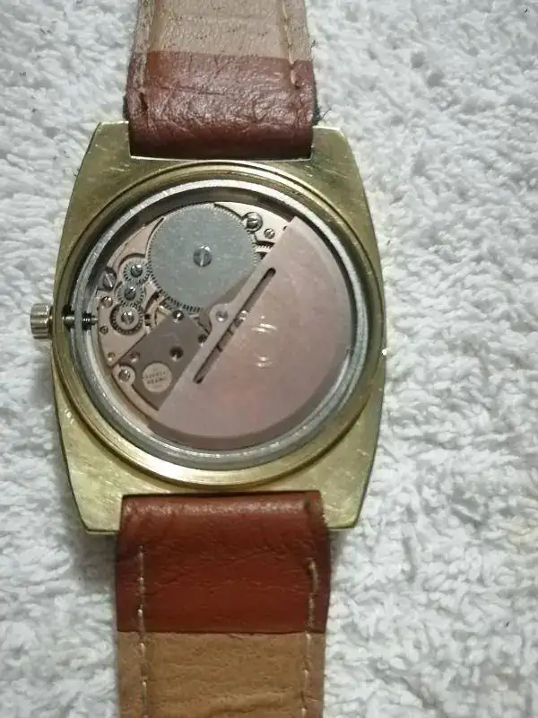

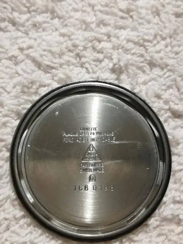

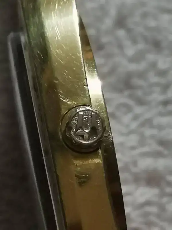

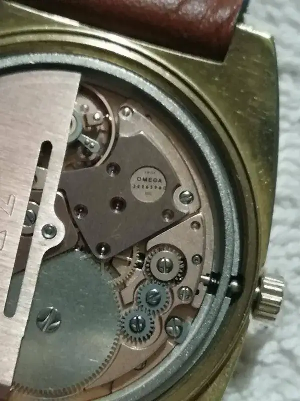

Buenas noches(o días o tardes) siguiendo consejo de Cesccat inicio este hilo, refiriéndome al omega geneve día y fecha que me he comprado hace poco, se que el foro no me tasaran el reloj, pero me gustaría que me orientarán si no he pagado mucho por el, para ir aprendiendo, he pagado por el 215 dólares, me pareció chulo y lo compre, la caja es de acero con baño de oro, la corona no es la original, le han montado una de un bulova, el cristal es plexiglass original creo yo, pues en el centro tiene grabado el símbolo de omega, la tapa tiene en la parte de afuera en bajo relieve el símbolo de omega, y en la parte de adentro de la tapa esta marcado con el numero de registro omega 168 0 188,y otros marcas características de los omega, donde me surge la duda es que en la maquina no trae marca alguna en bajo relieve, en la masa aparece el símbolo de omega, pero en la maquina solo se alcanza a ver como pintado la palabra omega y una serie de números, pero nada más, ni el calibre aparece, no se si el reloj será reburbiched o reconstruido con otras partes de reloj. Me gustaría que me ayudacen de antemano muchas gracias.

La esfera y la caja muy bonitas y bien conservadas. Sin entender mucho, de todos los que ve visto en el rotor me da sensación de que además te pone el calibre junto con Omega, lo de que lleve una corona de bulova es raro pero puede ser simplemente porque sea producto de una reparación con piezas no originales por parte de un relojero, o no...a ver qué dicen los expertos
Gracias Alex, podrías ayudarme, soy nuevo en estas lides, podrías compartir el hilo, no he tenido mayor respuesta. Que opinas de lo que he pagado por el relojillo, valió la pena el precio?. De antemano muchas gracias.
El reloj externamente está bien y es muy bonito. El calibre es un 1022. Una corona Omega que corresponda se puede conseguir por no mucho dinero. En mi opinión, si el calibre no tiene algún problema oculto has pagado barato para como está el mercado Omega vintage pero ojo, la rueda de corona es un punto débil de estos calibres y en la foto se ven un par de dientes que no sé si están simplemente manchados o rotos.
Bonito vintage y a buen precio. Lo de la corona tiene arreglo fácil

Pero antes de la corona has de mirar lo que te dice fugi con la rueda "corona", que no es lo mismo, y, caso de no ser dientes manchados u oxidados (en negro en la foto) es muuuucho más grave. Eso hay que arreglarlo, en su caso, ¡¡pero ya !!

Hola Ditoone. Muy lindo Omega, parece estar en muy buen estado tanto caja como esfera, el calibre habría que verlo un buen relojero para ya sea por la rueda de corona cómo te indico Fugito y por si precisa de una limpieza y aceitado pero a así mirándolo parece en orden (el calibre).
Te comento que tengo un parecido pero con esfera verde y te diré que este calibre limpio y aceitado va como una seda. Gracias por compartir y que lo disfrutes

Gracias a todos por sus consejos esta noche he mirado bien la rueda de la corona, lo que esta es manchada y un poco de óxido en dos dientes, pero en la primera oportunidad lo llevó a que lo limpien. Por otro lado me ha surgido una consulta más respecto a las marcas de la placa, tiene una marca que me gustaría saber a que corresponde en un cuadro, bueno no es cuadro, no se como llamarlo, aparece una doble LL, alguno sabe que significa. Gracias a todos nuevamente por sus respuestas y consejos
