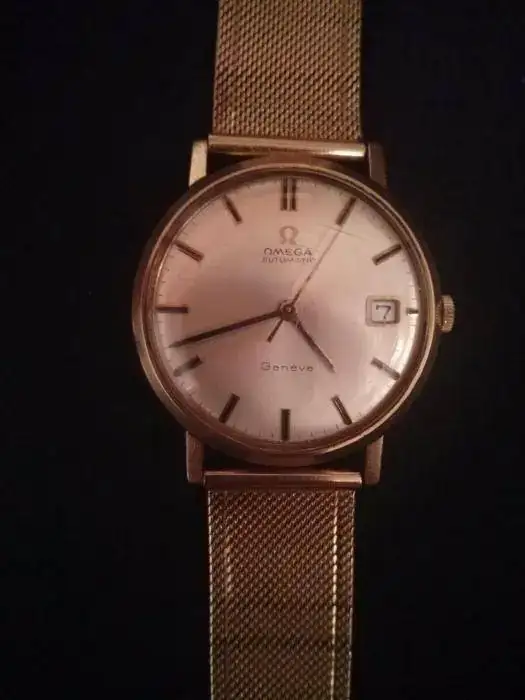

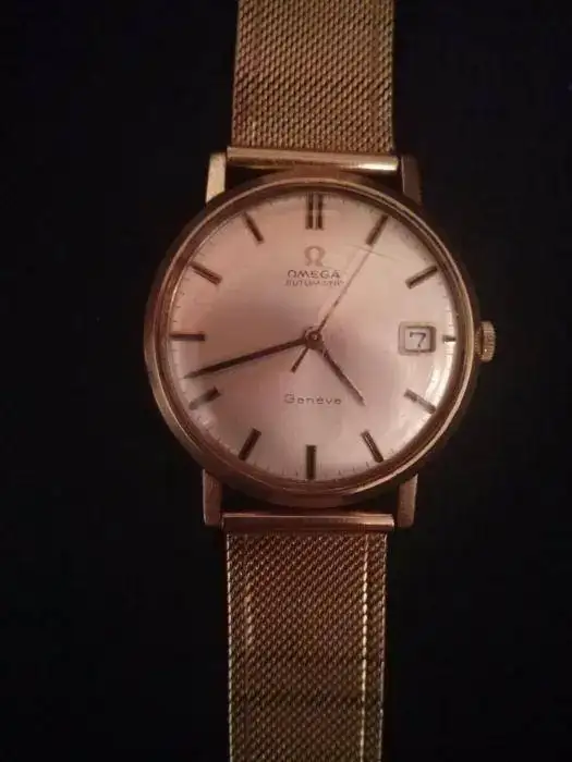

Buenas tardes,
Como he visto que hay un nivel muy muy alto en este subforo y yo soy nuevo e ignorante en Omegas Vintage, me gustaría saber si alguien me puede ayudar a obtener información de este Omega Automático de mi abuelo, que ahora ha pasado a ser mío:
Por lo poco que he podido encontrar, creo que el reloj tiene caja suiza (no española), pero desconozco su calibre (¿565?), su historia, periodo de fabricación o datos relevantes que puedan ser interesantes y ayudarme a conocer un poco mejor este reloj :)
No he abierto la caja porque no soy un experto y me da un poco de miedo romper o rallar algo. No se si con esto será suficiente para poder determinar el calibre.
Por otra parte, el cristal está un poco rallado y he pensado en cambiarlo, y aprovechar para hacer una pequeña revisión y limpieza de la maquinaria (aunque aparentemente funciona perfectamente). El reloj ha estado muchos años parado.
Me gustaría también preguntar si sabéis de algún relojero de confianza experto en este tipos de relojes, por la zona de Madrid, al que pueda acudir para dicha revisión. No se si es preguntar mucho pero... ¿Cuanto podría costar el cambio de cristal más revisión en un sitio de confianza? ¿Merece la pena una limpieza de maquinaria en este tipo de relojes?
También le voy a cambiar la correa por una de piel marrón con hebilla dorada. La intención es dejarlo nuevo para que vuelva a poder ser usado :)
Os dejo un par de fotos más del reloj, la trasera tiene la inscripción de las iniciales de mi abuelo:

Bienvenido Aven, Buen reloj Amigo, Es de los 60' pero ya sabes que sin ver la máquina con su número es imposible decir más, también saldrías de dudas viendo el interior de la tapa porque, para mi y por sus patas, es caja Española y posiblemente con calibre 562, un conjunto clásico de la época en España. Abrirlo es facil con una afilada navaja, ya que ta tapa trasera va a presión y tiene un poco de ranura entre tapa y caja, a poco que pongas el filo de una navaja se abre. Otra opción es cuando vayas al relojero hazle unas fotos, máquina y el interior de la tapa.
Relojeros recomendados hay muchos, hay un hilo en el General con recomendaciones en cada ciudad, también puedes esperar a Rueda o Kalimocko, que a buen seguro te recomiendan con experiencia.
Como ya ha dicho Tantdetamps , sin ver el movimiento es complicado dar información , años 60 sin duda y una limpieza es vital si el reloj ha estado parado mucho tiempo y lo refrescas para funcionar muchos años más.
Hola amigo. Bienvenido a este afable rincón. Precioso Omega que presupongo que tendrá un incalculable valor al pertenecer a su Sr. Abuelo.
Funcionar funciona por que es un Omega, y si no se le dió mal trato es un reloj para toda la vida.
Como cualquier objeto mecánico necesita un mantenimiento, le aconsejo que solamente le lubriquen, limpien (interior/exterior sin pulir) y si como dice el plexi (cristal) esta mal, que se lo pulan para dejarlo totalmente transparente, puede que sea el cristal original que diferenciará por tener el símbolo Omega en el centro del plexi.

Yo también me inclino a que la caja es española. Para saber si es un 562 o 565, ¿porque no le tiras de la corona? y si cambia de fecha es un 565. Ya que el 565 lleva avance rápido de calendario y el 562 no lo lleva.

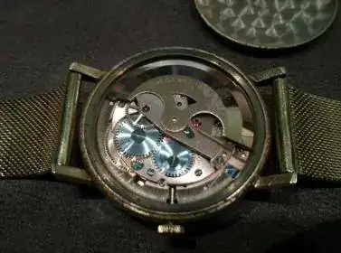

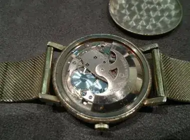

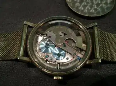

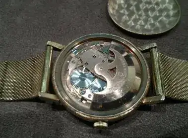

Con el nuevo año ya por fin tengo fotos del interior de mi Omega
Perdonad por la calidad de las fotos, pero las hice con el móvil el día que fui al relojero.
Ya por fin he podido saber que se trata de un calibre 565 y efectivamente, al tirar de la corona se produce el avance del calendario. Por otra parte, el número de serie empieza por 29, así que gracias a la tabla de Kalimocko he podido saber que es del 69. Gran año por cierto.

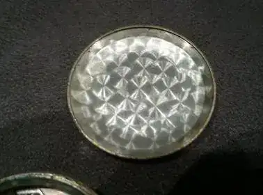

Ya sólo me queda saber si se trata de caja suiza o española, espero que con estas fotos me podáis ayudar.
Española, ya que no veo inscripciones de Omega, cuño del fabricante, le la ley, etc... Saludos
Suiza:
No hay ningún tipo de inscripción Omega en la caja, así que supongo que efectivamente se tratará de caja española. Gracias por tu aporte tantdetemps.
Es curioso como Omega permitió montar sus maquinarias en cajas manufacturadas en otros países, desconozco el motivo de tal decisión.
