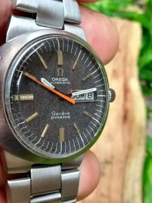

Ya hace um tempo compre este Dynamic a muy buen precio, la vendedora ponia : Falta tige y problema em el automático y agregaba para recuperar o retirada de piezas:nea: Mi idea es recuperar ya que siempre tuve ilusión de tener uno, bueno vamos a las fotos, espero no aburrir mucho.

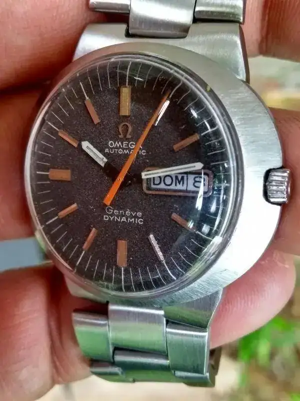

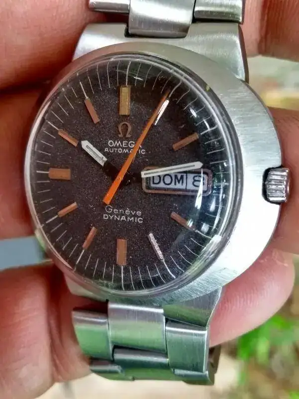

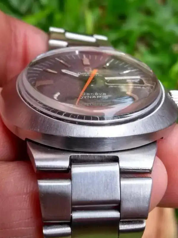

E aqui el reloj

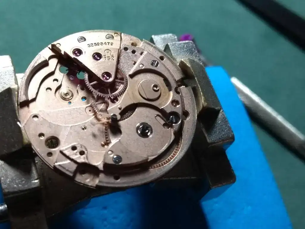

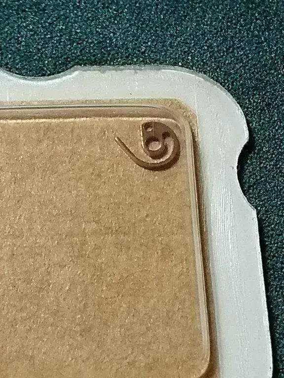

Primeramente retiro el acrílico para poder llegar al calibre

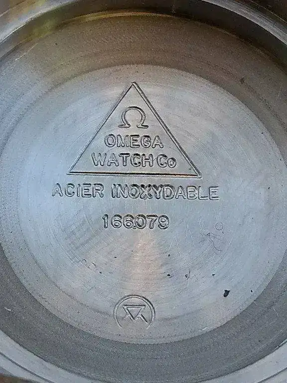

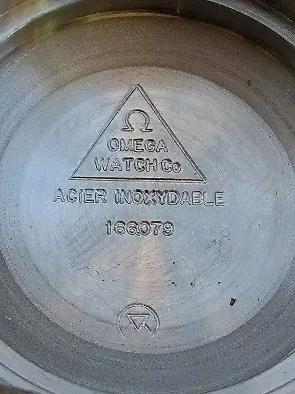

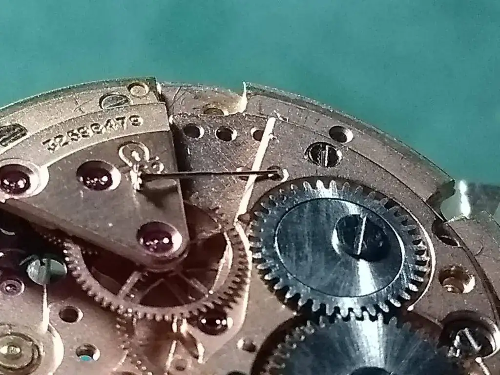

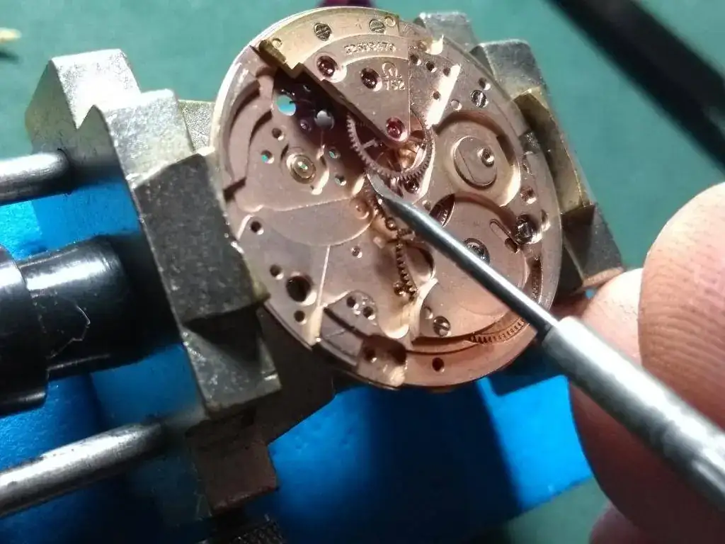

Com el calibre fuera podemos ver la referencia

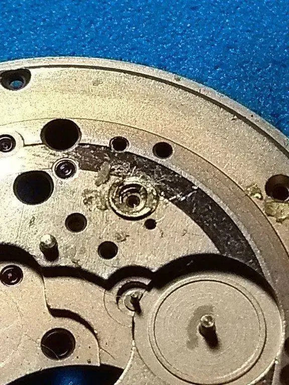

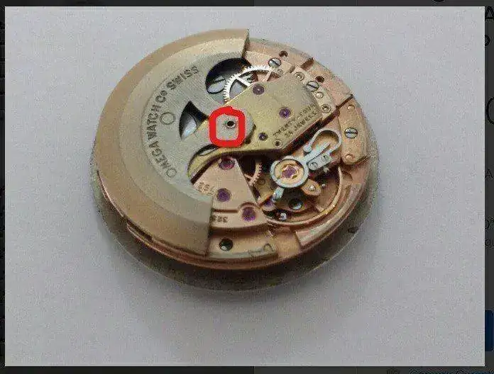

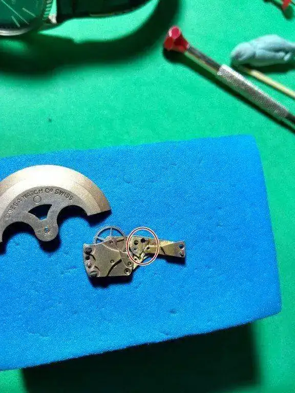

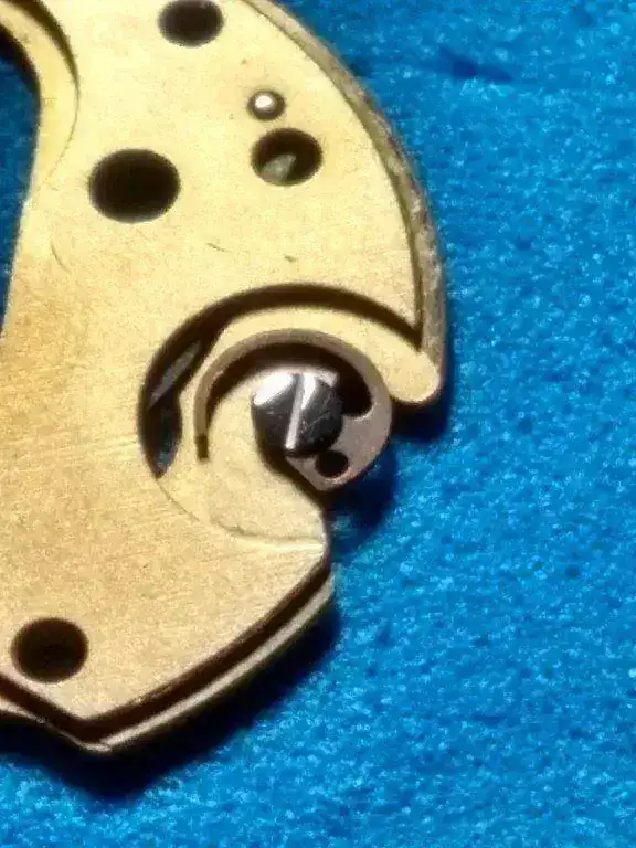

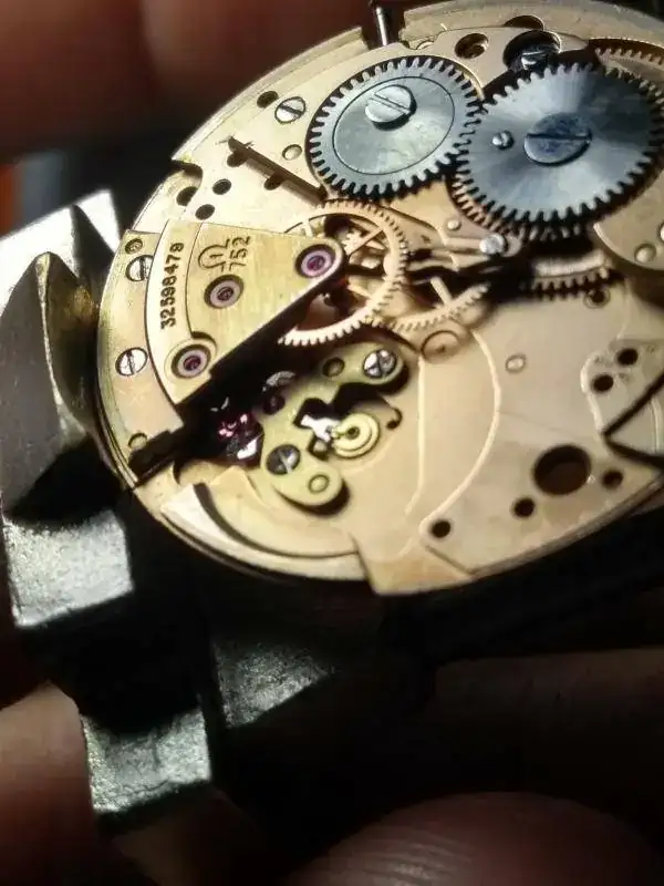

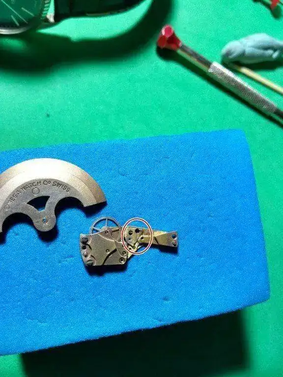

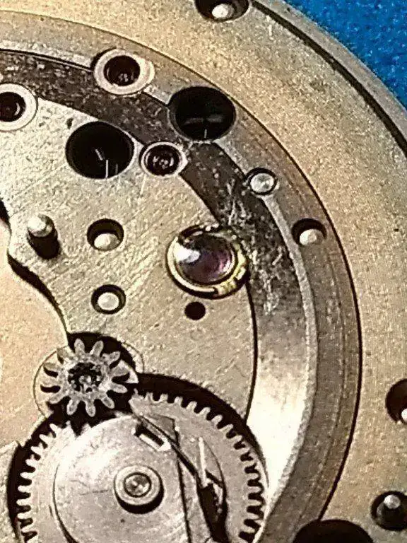

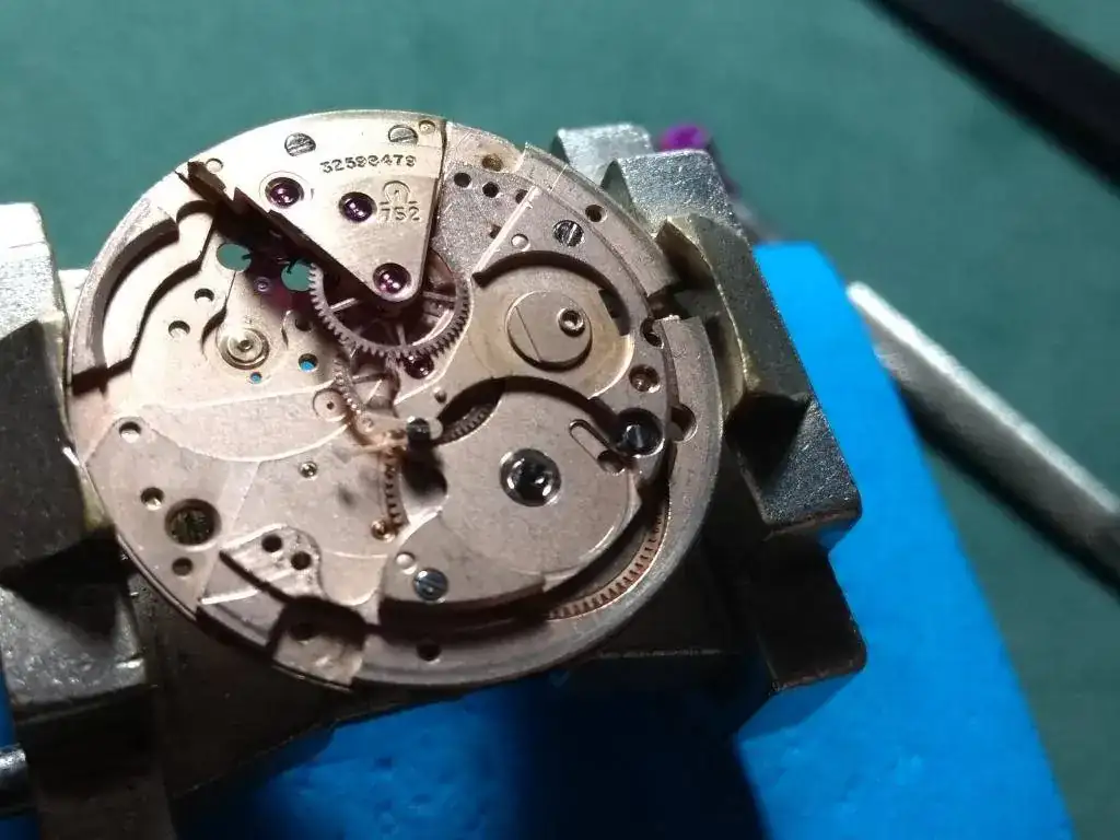

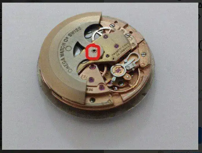

y el calibre donde vemos el primer problema, le falta el eje del rotor

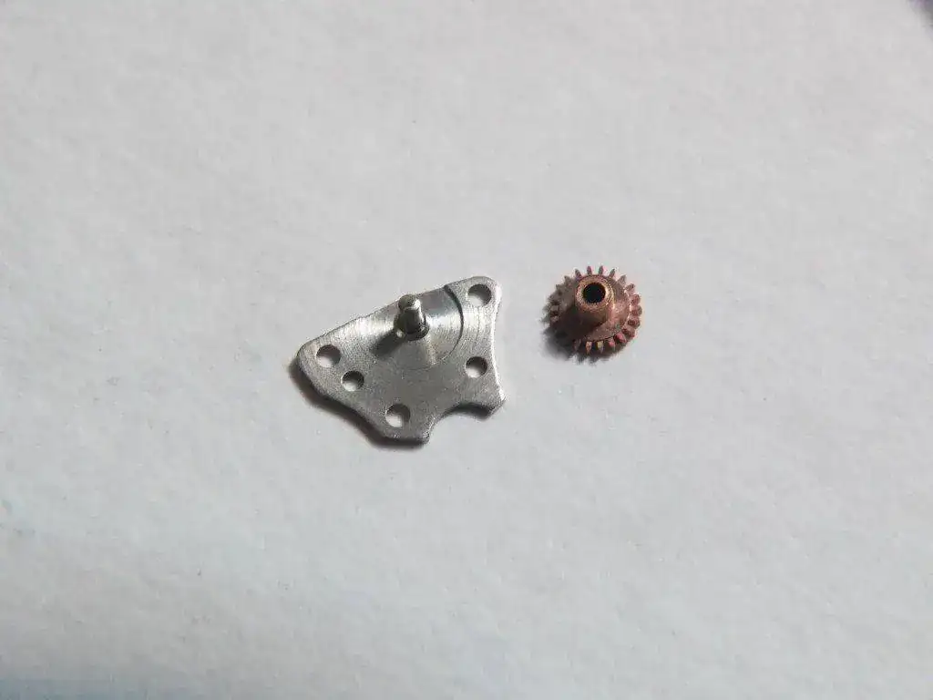

el eje com su pequena pletina que va atornillada por atrás del puente del

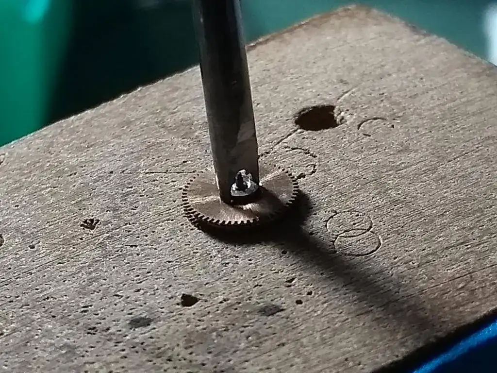

automático 002 - Copia (2).webpem su lugar hicieron uma chapuza:-(( soldando con estaño un pedazo de latón donde iría um eje encajado em um pequeno orifício, al parecer se solto el eje y solo quedo el pedazo de latón::bash::

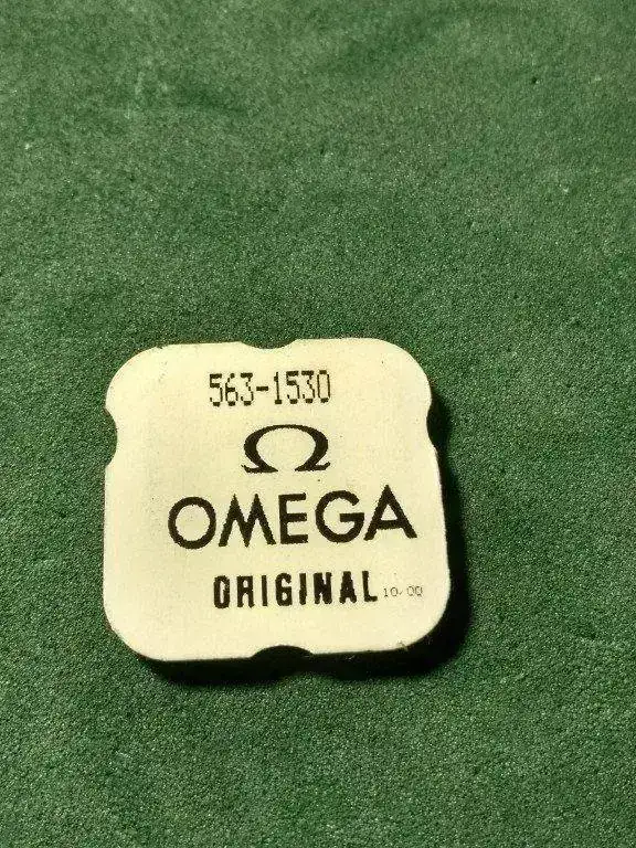

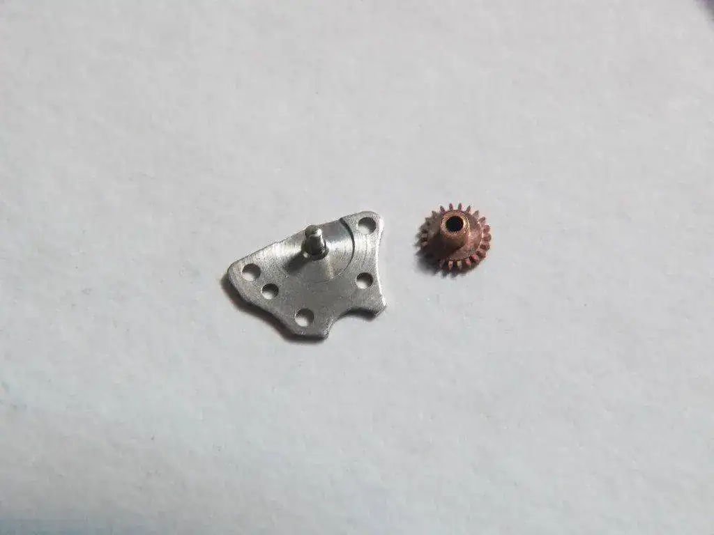

La pieza faltante seria esta
s-l1600.webpque por suerte tenía uno con piñon y todo, usado pero en muy buenas condiciones :D

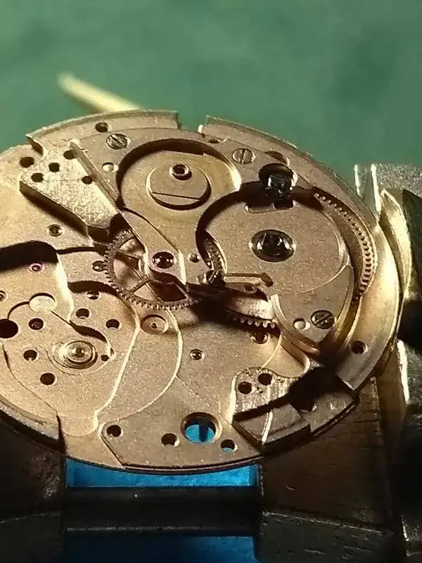

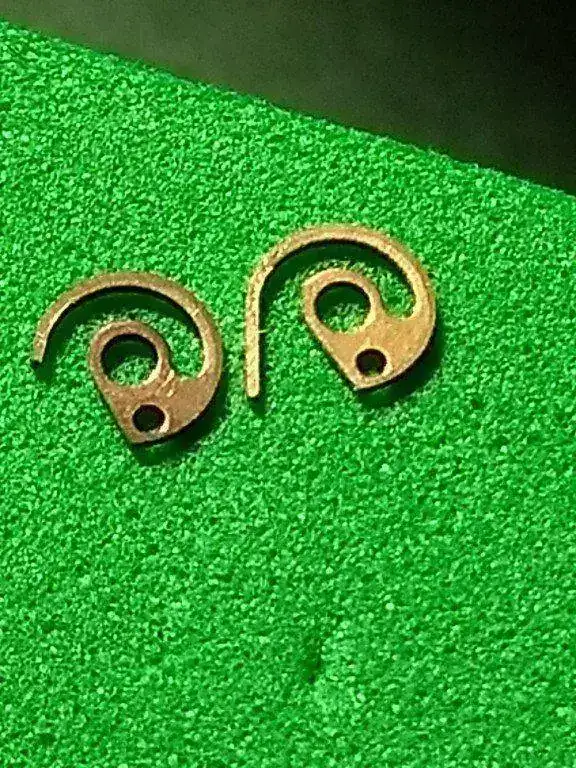

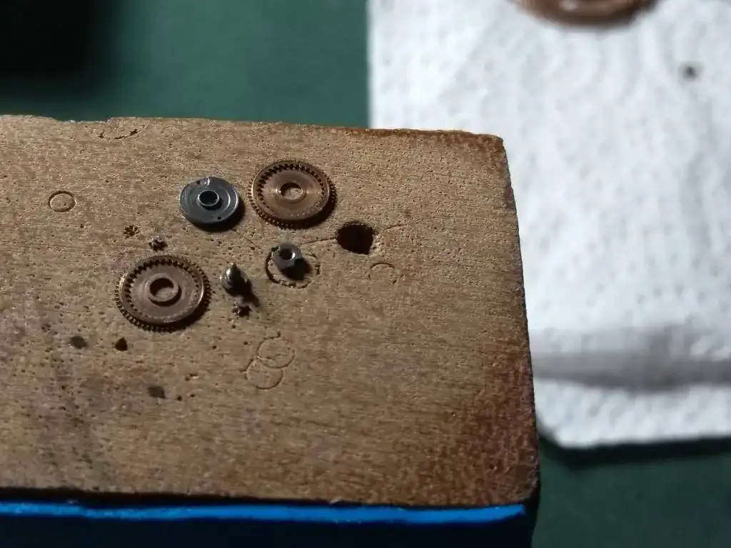

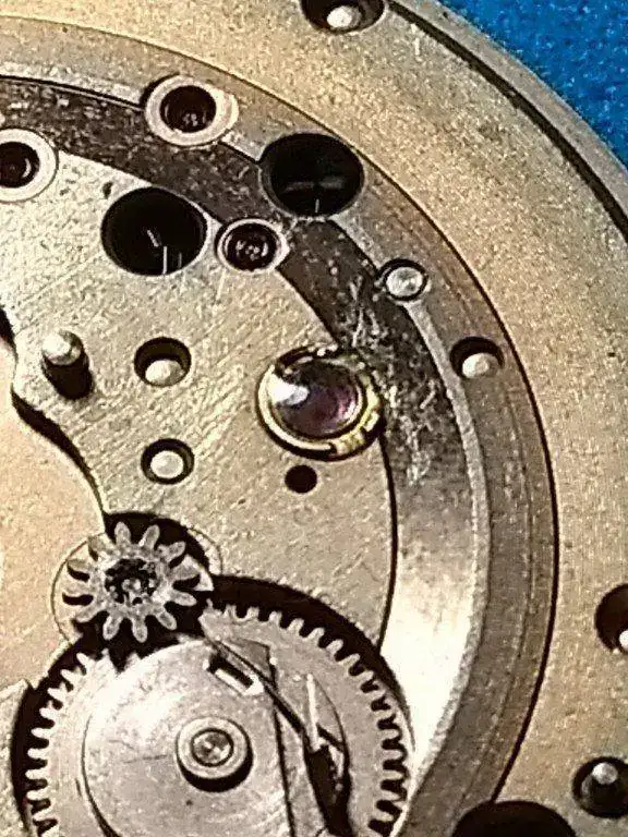

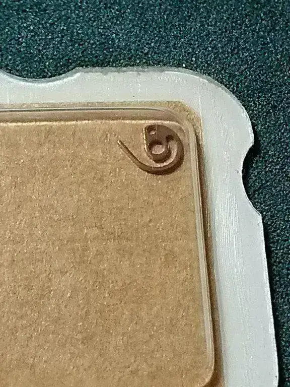

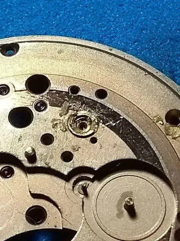

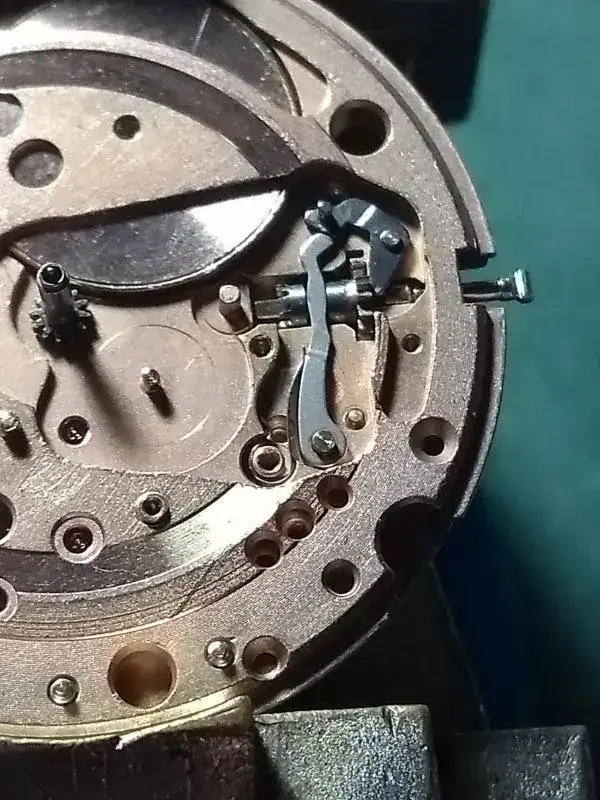

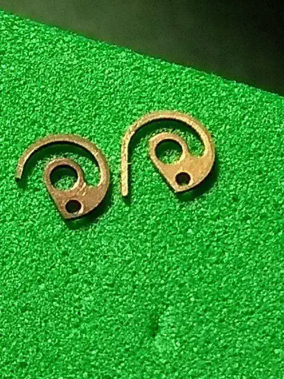

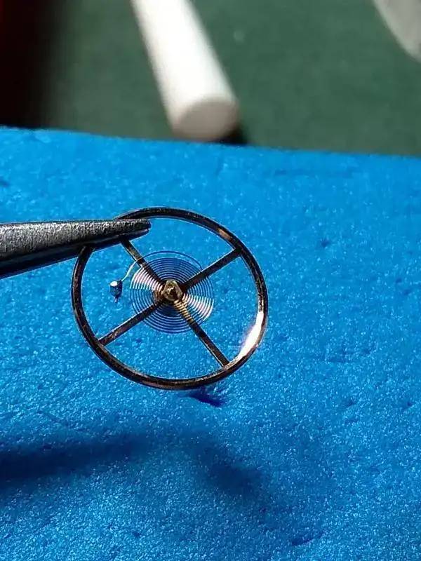

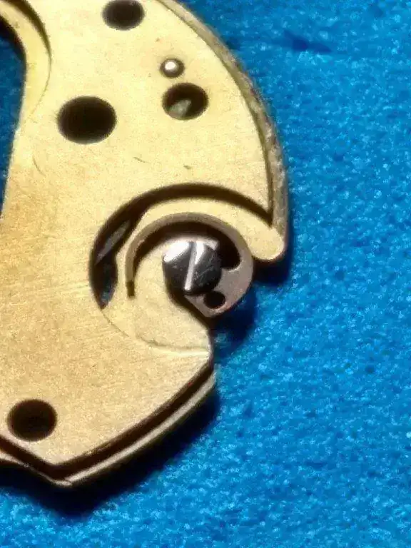

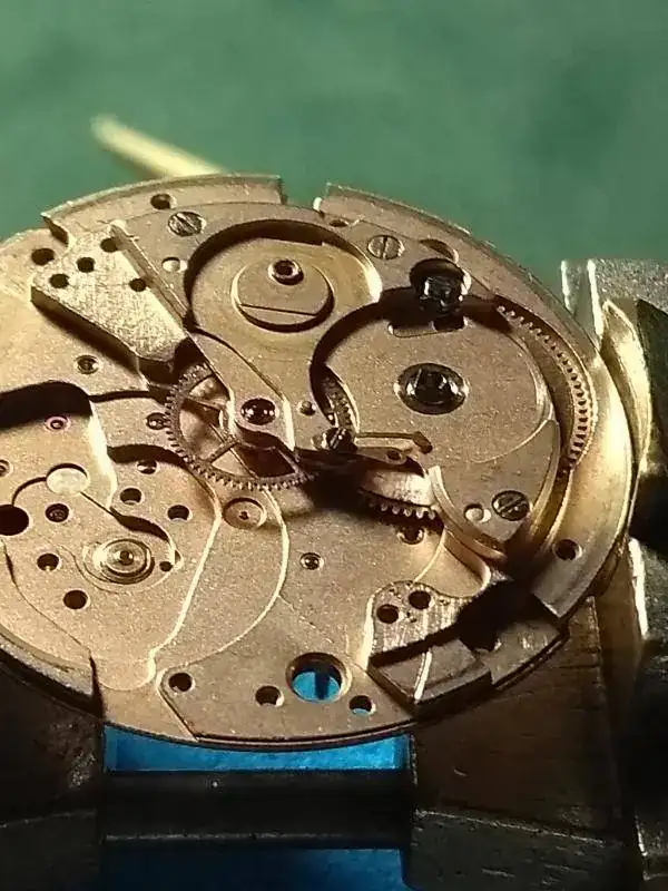

Ahora ver lo demas. Ya con el calendário desarmado, esto::Dbt:: en la falta de la lira le pusieron pegamento para sujetar la piedra y contra piedra del volante
004 - Copia (2).webp y continua la buena suerte ya que ma queda una de otra reparación
limpiamos y a recolocar la lira

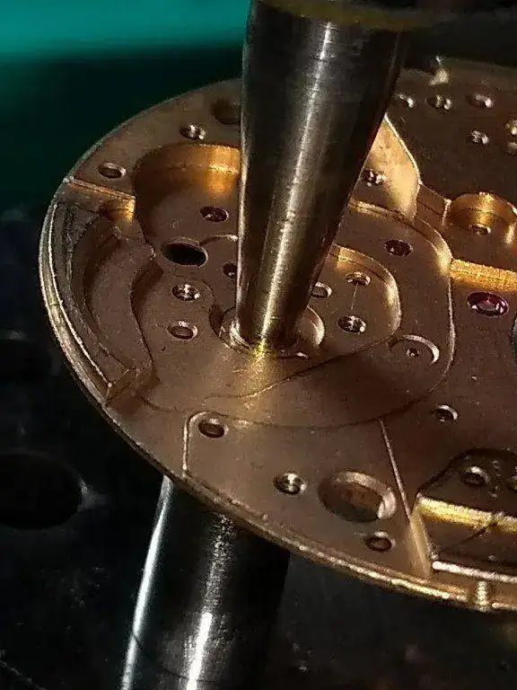

Para colocar la nueva lira tuve que retirar el Incabloc

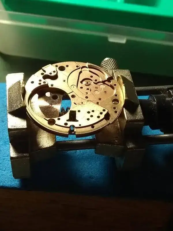

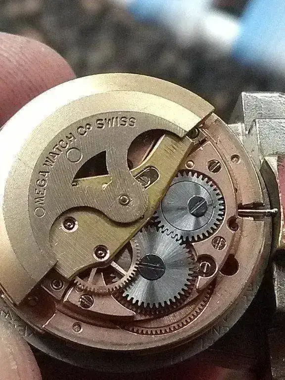

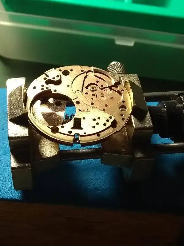

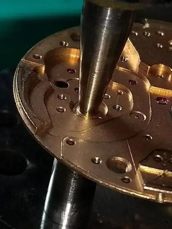

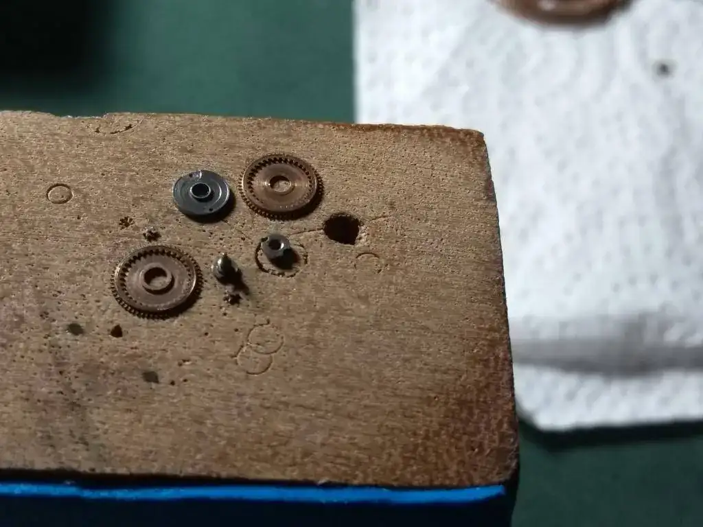

com todo desarmado y revisado en la pletina principal y mientras se lava voy a concentrarme em la del automático

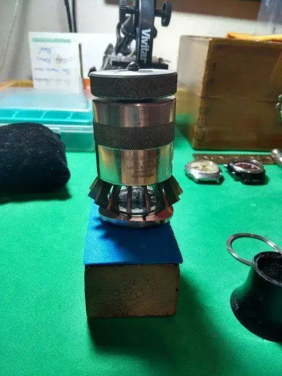

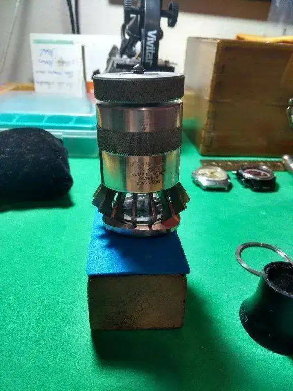

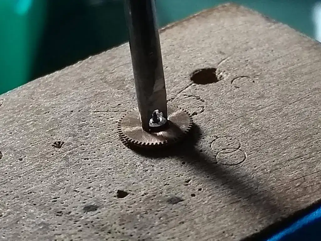

Com la llave que me fabrique para el despiece de la inversora:D

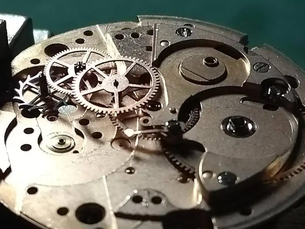

Bien, con todo limpio empecemos a remontar
Controlando el juego axial de las ruedas
Piñon de segundos

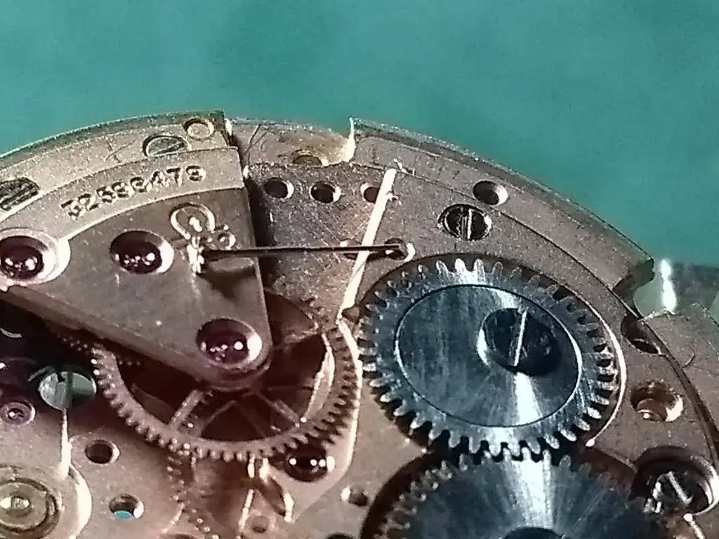

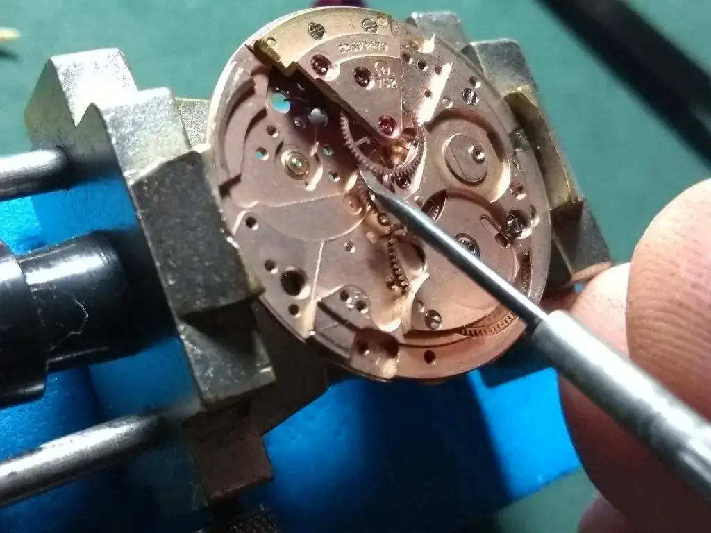

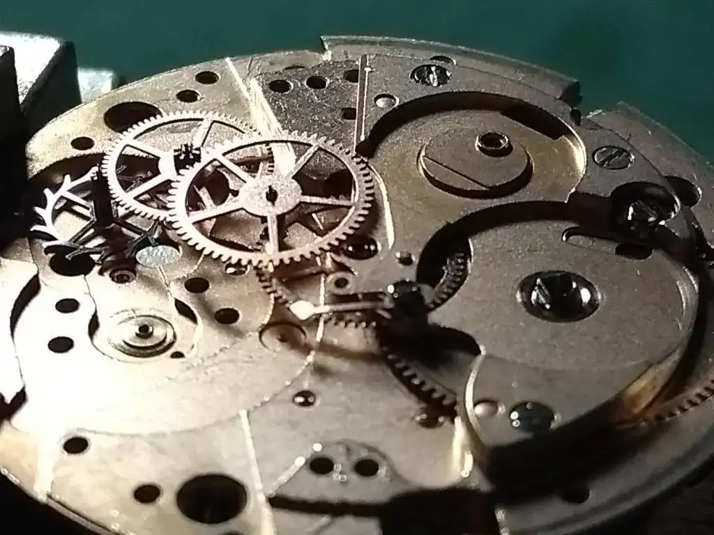

Ya com rueda de escape y ancora em su lugar

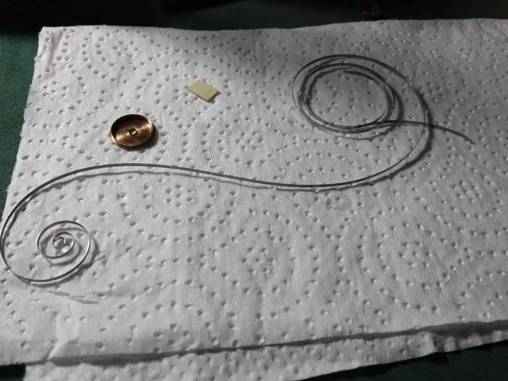

A lo que mas me gusta: aceitar la paleta del ancora :D

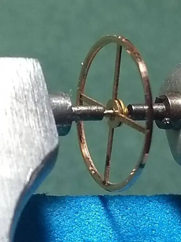

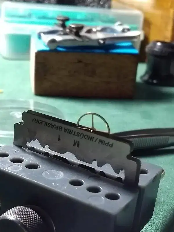

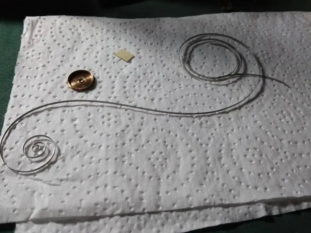

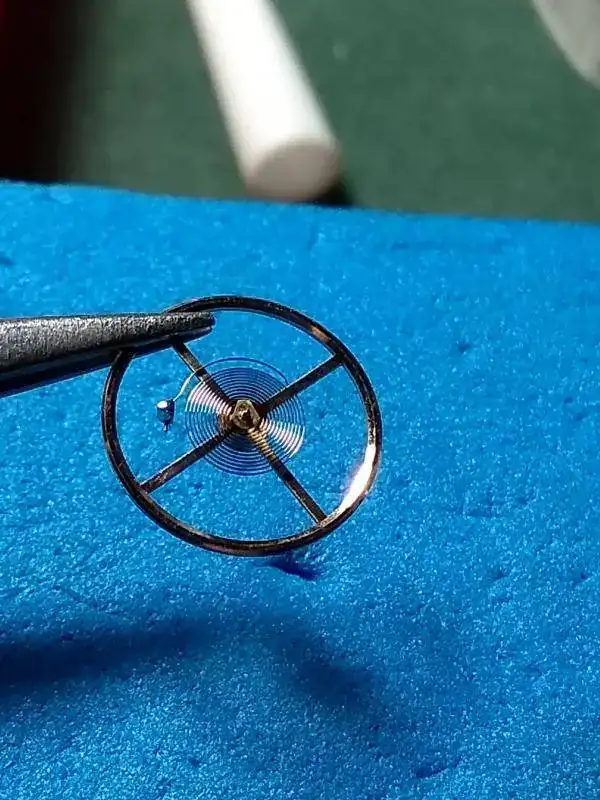

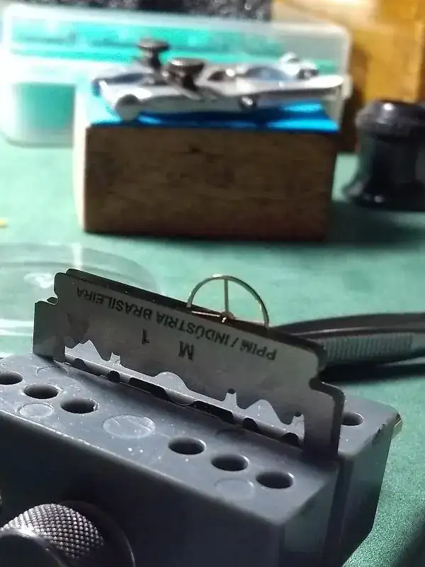

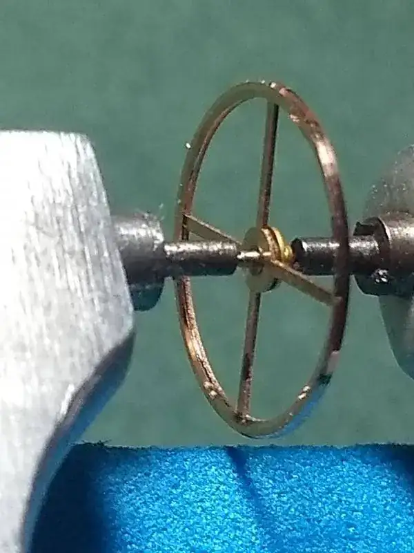

Al colocar el volante em su lugar, aparce otro problema::bash:: volante descentrado, al trabajar alabea bastante.No queda otra, desarmarlo y centrarlo
y balancear com mi piano también casero:D pero que cumple muy bien com su cometido

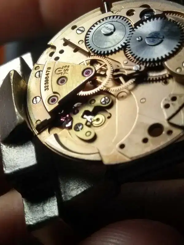

Com el organo regulador em su lugar y funcionando correctamente vamos al otro lado
021.webptige bipartida em su lugar:D

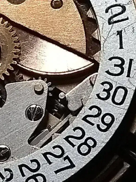

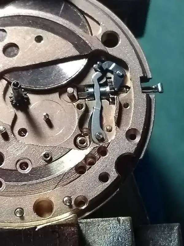

y otro problema:-((

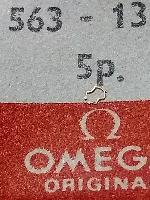

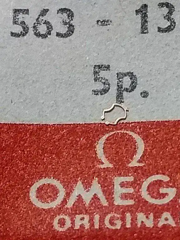

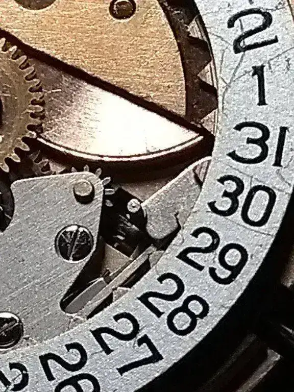

Corrector de fecha roto
La diferencia

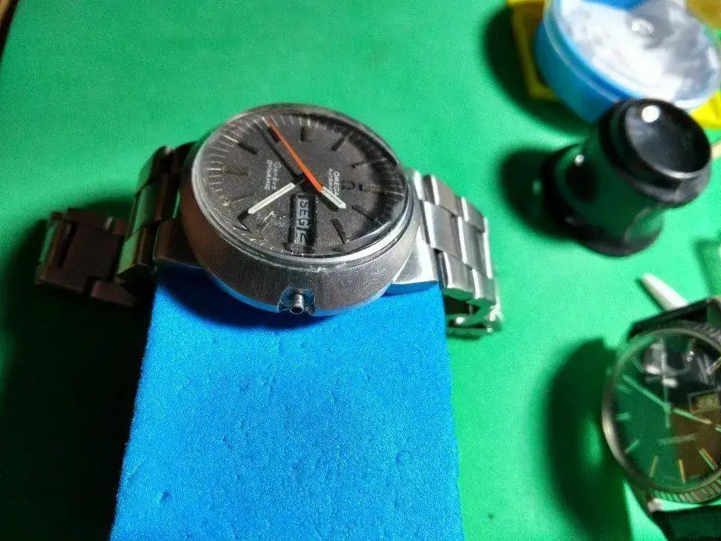

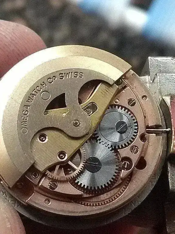

Terminando de armar el calendário

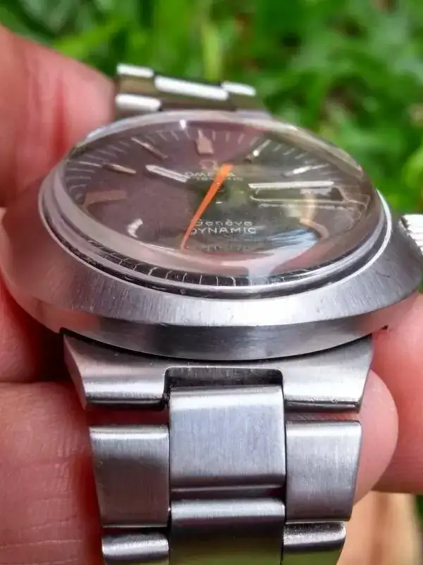

Todo pronto y funcionando a contento

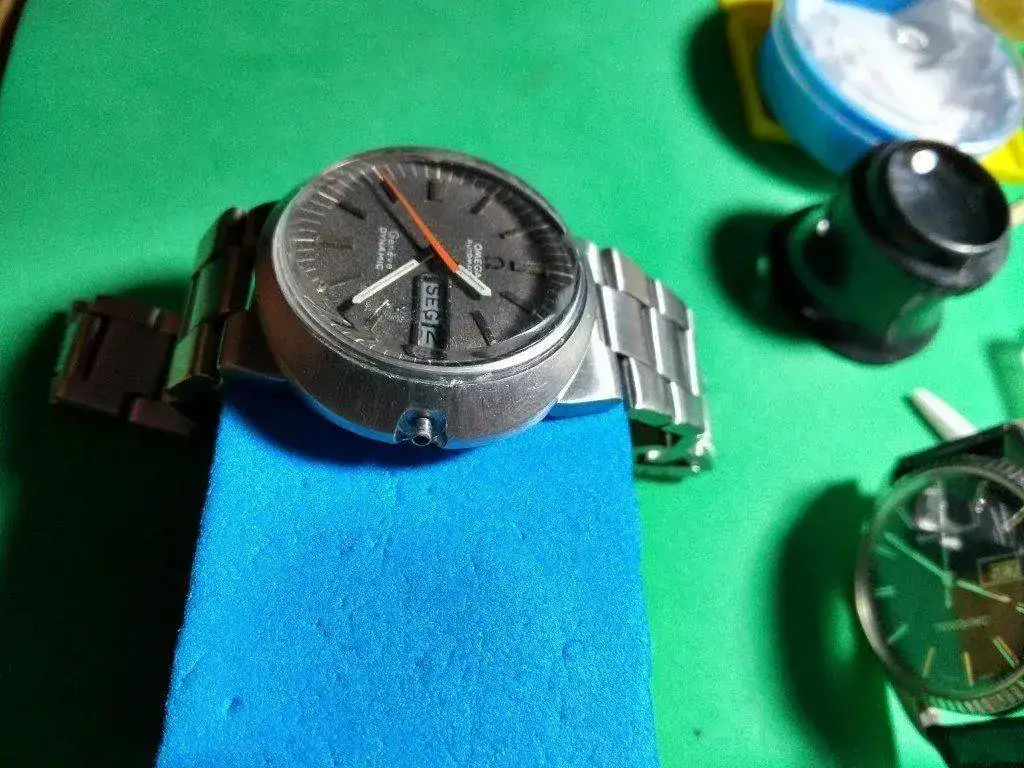

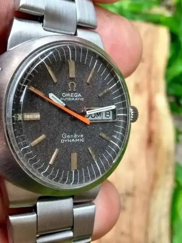

Y asi quedo
