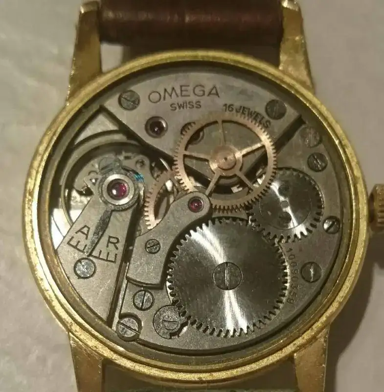

Quería presentar posiblemente mi reloj favorito aunque casi no lo uso al ser de cuerda nunca me acuerdo.
No se mucho sobre el, fue un regalo de mi abuelo el día de mi boda hace 3 años. La maquinaria es preciosa, espero subir una foto.

Dejo una foto de la maquinaria. Me la dio en su dia con la correa cambiada y por el uso que la di no me duró mucho. La voy a cambiar.
Es un 30T2 sc.
Felicidades por su procedencia y por poseer un estupendo reloj con un gran movimiento.
Precioso y tal como nos dice el amigo germanio con un movimiento insuperable , el 30T2SC , una maravilla antecesor de la serie 26X y 28X felicidades
Espia143, aquí en este rinconcito nos interesa todo, incluso la historia que nos cuentas. Ya te han dicho el calibre de tu precioso reloj. Pero para adentrarte en nuestro mundillo, quisiera que tu mismo comprobaras esta numeración. Toma una lupa y mira que pone debajo del volante, justo donde la imagen recortada.

Tu Omega es el 10.090.xxx, entonces es del año, entre 1931-1934 casi seguro

Como quiera que no tengo muy claro que esta tabla sea muy precisa, he seguido buscando y he encontrado otra que quizá sea mas correcta.
10,000,000 1944
11,000,000 1947
La cual encaja en el año a partir del cual se puso en marcha el calibre 30T2

Cesscat,
en el año 1935 no había 30T2,
esto lo digo porque a veces hay que cotejar datos y cosas que uno encuentra en la red,
que a veces tiene lo malo de informar algo que dijo alguien,
que a su vez digo otro y otro más,
sin saber ya de dónde viene el dato, origen de la fuente, etc.
Nada más publicar eso, ya es noticia, es "verdad",
y a veces nos olvidamos de razonar y comparar.
Espero que no te ofendan mis palabras.
Quizá una bastante más acertada lista de serial para Omega
puede ser la del ya desaparecido chronomaddox,
http://chronomaddox.com/omega_serial_numbers.html
Se trata de un 30T2 de las primeras series,
casi al final de la 2ª guerra Mundial, es decir cercano al año 1944,
con su número de serie de 10 millones y tanto,
y su característico acabado plateado.
Como ya han dicho acá, una notable maquinaria,
insignia en relojes de cuerda manual de la Casa Omega.
Felicidades.
Alvaro
Muchas gracias a todos. Pues mira que miraba por todos los lados alguna pista o numeracion para saber sobre el modelo y con el numero de serie no encontraba nada. Mira que estaba escondido. Me alegro de poder saber el modelo de maquinaria y sobre todo el año. Me cuadra los años 1944. Creo que es posible que sea un reloj regalado a mi abuelo por su boda. Se caso a escondidas justo en la guerra civil y los curas estaban escondidos en Barcelona. en el 1945 (mas o menos tendria que mirarlo) se tuvieron que casar de nuevo porque el registro de su boda anterior fue destruido. Por lo que la fecha de este modelo y la de su boda coincide y no es que despues de la guerra se diese el capricho de un reloj de oro.
