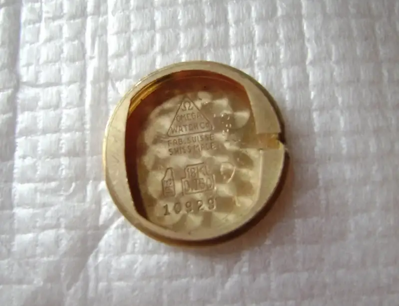

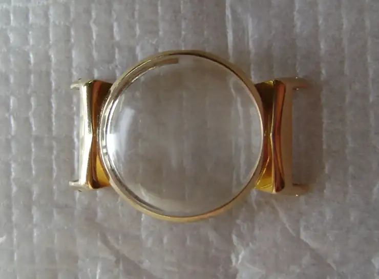

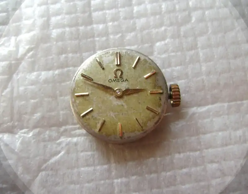

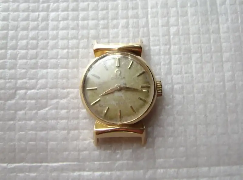

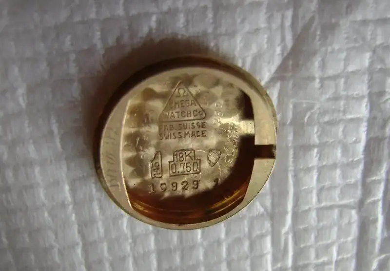

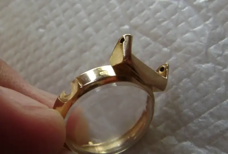

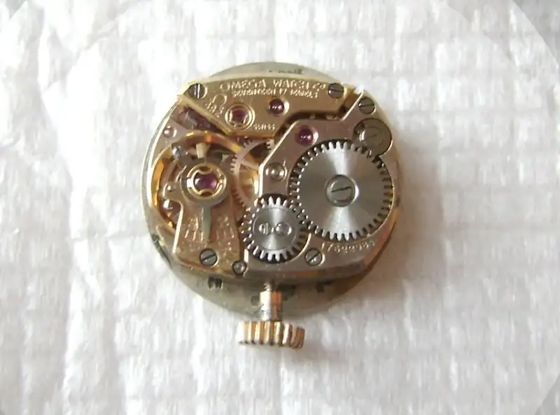

Hola a todos
Creo que este es el apartado mas adecuado para publicar mi reloj. Es un Omega de oro.
No soy para nada un entendido en el tema, así que toda la información que me puedan dar sera bienvenida y me servirá.
Nose si se puede determinar de cuando es o el modelo. también me gustaría saber como limpiarlo, puesto que el cuadrante (creo que así se llama) esta bastante sucio o gastado.
Creo que le falta el segundero. El reloj estaba parado, cuando lo abrí volvió a andar, pero noce cuanto dure, ni que debo hacer con el para que no vuelva a pararse definitivamente.
Tome las fotos lo mejor que pude. Tienen que tener en cuenta que es muy pequeño (no mide mas de 20mm)
De antemano gracias y ustedes son los expertos, así que cualquier comentario que tengan por favor háganlo, que es un reloj bastante importante para mi familia.
Fernando
Tu reloj, por las tablas que tenemos arriba, debe ser de 1.959-1.960, la caja (oro) y el movimiento son originales de Omega. El movimiento es un Omega 482 de 17 rubíes, 19.800 alternancias/hora, y 40 horas de reserva de marcha. Si ha estado mucho tiempo guardado, necesitará una limpieza y aceitado en un relojero de confianza y de paso una limpieza suave de la esfera. Ese reloj no lleva segundero.
Aparte de lo dicho por Luis, por lo que veo en la base de datos de vintages de Omega, la referencia OT 10929 estuvo en catálogo de 1958 a 1960 y en su día costaba 380 Francos Suizos. Las agujas, índices y logo aplicado de Omega son igualmente de oro.
Ese tipo de diseños sesenteros vuelven a estar en boga, según el New York Times. La caja de ese Omega es muy parecida a la de los Hamilton Pacer o Vega.
Edito: Y como te dicen, llévalo a un buen relojero, que le haga una limpieza y aceitado, le limpie un poco la esfera o se la restaure, y le ponga un cristal nuevo. También puede llevarse a la central de Omega en Bienne, Suiza, para que le hagan una restauración integral y te lo dejarán estética y mecánicamente igual que nuevo. Pregunta en algún concesionario Omega.
