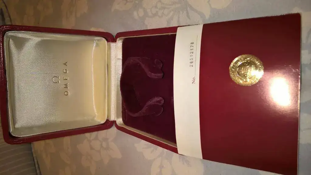

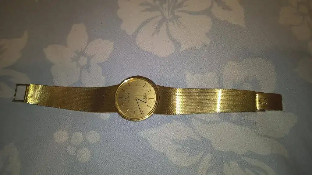

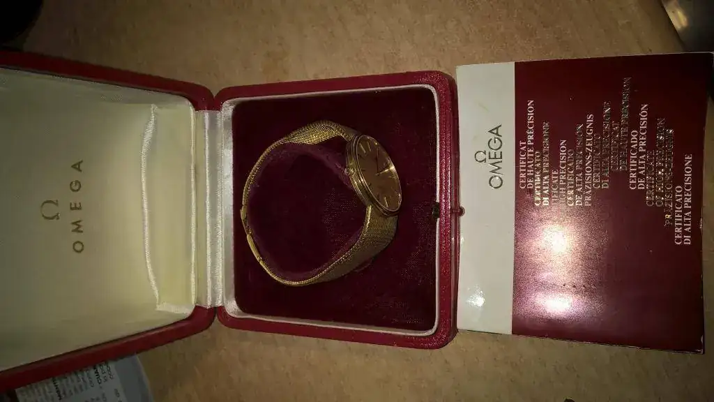

Buenas noches,
Me presento, os he leído mucho para aprender un poco de este mundillo de los relojes.

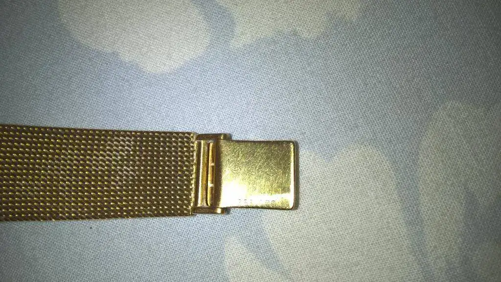

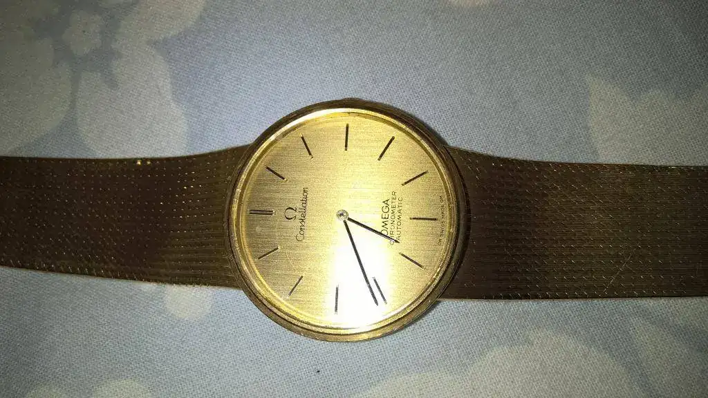

Tengo un reloj, que es herencia de mi abuelo, es el Omega Constellation. Está hecho en Suiza, no es de los fabricados en España. El caso es que no tengo bien identificado el modelo exacto de reloj. Os dejo unas fotos del reloj, la caja y los papeles, a ver si me podeis echar una mano.
Estaría interesado en venderlo, por un buen precio, pero no tengo claro lo que puede valer (me gustaría, comprar un Breitling Aerospace).
Lo he llevado a un sitio de oro y me han ofrecido por el 1.350€, pesa el reloj entero 85 grms, la caja es de oro (en el reloj pone "OM Swiss Made OM", que por lo que tengo entendido es que la caja es de oro, pero no tengo claro este punto).
Si me pudiérais dar alguna pista del modelo exacto que es o de su valor aproximado, os lo agradecería. Es de oro de 18 k (750).
Lo dicho, os dejo unasa fotos.

El OM que pone en la esfera quiere decir que la esfera también es de oro.

Yo juraría que el calibre que lleva dentro es un 712 Constellation automatico ultrafino, de los mas delgados que Fabricó omega.
Si lo fundes cometerás un asesinato relojeril. Seguro que habrá alguien que querrá adoptarlo.
Recibe un cordial saludo
Ya te dijeron casi todo , solo a modo de enfatizar por favor no lo vendas al peso del oro ,eso seria terrible ya que este Omega vale mucho mas quel el noble metal que lo envuelve . Saludos

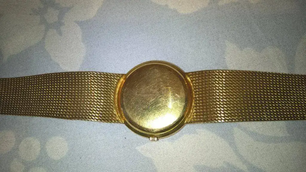

Para confirmar que se trata de un reloj Suizo 100x100 una foto del interior de la tapa desvelaría todas las dudas. Todo indica a que es un "reloj joya", de cortísima tirada.

Bonito Constellation el movimiento es un ultra fino de la fla 710,711,712, coincido con los compañeros al ser el más alto de la gama debe montar el ajustado en 5 posiciones y temperatura , es decir el 712 , aunque tengas documentación , siempre es interesante abrir la tapa y contrastar las marcas y punzones en ella, tambien está el número de referencia del modelo , de no ser por tu apreciación que haces al decir que está hecho en Suiza , a tenor del tipo de caja , armix y formas hubiera pensado que era montado en España bajo licencia de la marca , en la época de los 70 era muy común montar relojes Omega en España con este tipo de armix milanesa , pero tal y como nos dices al ser suizo y original es una gran pieza de colección

Gracias a todos por las respuestas. Creo que he,localizado el modelo. Es el Cpstellation de 1972, con movimiento ultradino 712.

Estoy intentando abrir el reloj, para ver el interior de la caja, pero no acierto cómo hacerlo.
El caso es que, según Omega, el cierre es press-in. En la parte trasera de la caja, no veo ninguna pestaña donde ejercer presión, para abrirlo. Si la hay en la parte de arriba, donde se puede quitar el cristal. Pero no puedo acceder a la maquinaria para verla ni a la parte trasera de la caja, ya que la corona y la tija, no me dejan sacarla.
Alguien me puede decir como sacar la corona y la tija? He estado mirando en internet, pero no veo nada.
Muchas gracias.
Este es un Omega referencia BA 353.0009 calibre 712 de 1970 y "press-in" se refiere a cerrado a presión por lo tanto el fondo se habre con una navaja especifica para ello , para no lastimarte y no dañar el reloj . Si no lo consigues (por no tener esta herraminta ) te sugiero que le lleves a un relojero (buen) que seguro no te cobra nada solo para habrir y asi te ahorras un disgusto por hacer alguna marca a la caja que vaya disminuir su valor ,ya que te empeñas tanto en venderlo. Un saludo

Al final, he ido a Omega (en Ortega y Gasset, Madrid), donde me han atendido muy, muy, muy bien. Han sido muy amables.
Han abierto el reloj, me confirman que es 100% de fabricación suiza, calibre 712, número de caja y es de 1968.
Me han comentado que es un modelo bastante raro de Omega, por lo que es la caja, calibre, correa y año de fabricación.
Sin decirle yo nada, me ha dicho, que ni se me ocurra venderlo al precio del oro, que el valor del reloj es muy superior (siempre que encuentre un comprador interesado).
Perdonad, indagando un poco más, por el número de serie del reloj, es de 1968, es un Omega Constellation de 1968, con calibre 712.

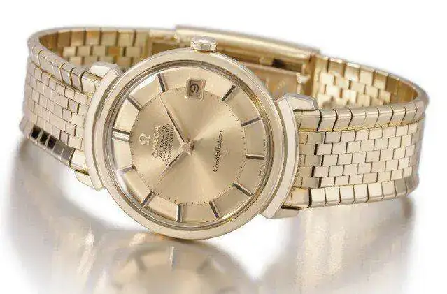

Hola nesti3 . La verdad el calibre si corresponde y el año también pero no la caja , si observas veras que el que muestras en el enlace tiene asas y el de tu abuelo es sin asas con correa integrada a la caja , este :
https://www.omegawatches.com/watch-...h=a56ff899a51b0c0df27f6a5719f234c8&no_cache=1

Todo el mundo te dirá que es un reloj fabuloso, que no lo fundas, que lo guardes, o alternativamente, que lo vendas a alguien que lo aprecie. Pero... ¿quién quiere realmente un reloj de 30 mm de diámetro, con un armis integrado de oro (que no se puede quitar), que requiere un desembolso importante, aunque solo sea por el peso en oro que tiene el armis? ¿Quién quiere hoy en día un reloj que sólo se puede llevar con el armis de oro?
Sé que esta opinión no va a ser muy popular por aquí, pero va a costar encontrar a alguien que pague más que lo que valga el oro. Me temo que ese brazalete integrado le va a costar la vida al reloj.
Yo soy el primero que no fundiría un reloj de oro normal jamás, pero con esos condicionantes, salvo que se encuentre un coleccionista más interesado en la colección que en usar los relojes, y que tenga una especial predilección por ese modelo de Omega (que tiene un movimiento que es una maravilla, desarrollado por E. Piguet / Rayville SA (sí, eso es Blancpain) va a ser difícil que alguien pague un precio "justo" por ese reloj.
De hecho, la mayoría de los relojes con milanesa de oro de esa época, acaban con el reloj por una parte, y la milanesa en la chocolatera. En esos casos es más sencilla la solución, porque se paga por el reloj lo que se considere razonable, para usarlo con una buena correa de piel, y por la milanesa o el armis se paga el precio del oro. Pero en este caso lo malo es que el armis no se puede quitar, con lo que el reloj no se puede vender (ni usar, y eso es lo peor) por su parte.
