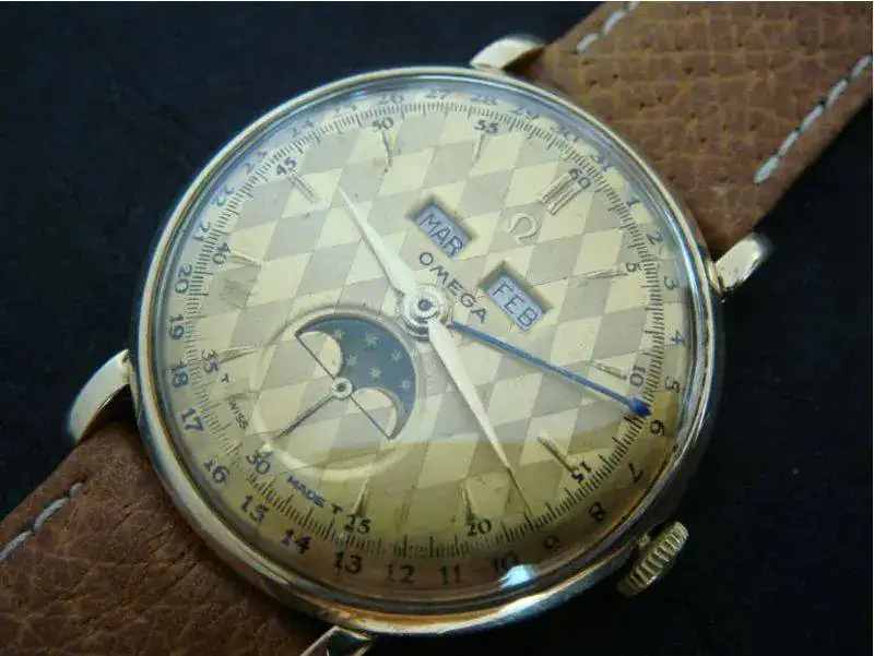

El mundo de los diales es fascinante, y en el caso de Omega, probablemente más. Se podría montar un CSI y seguramente nunca acabaríamos de estar satisfechos. Por ejemplo, reconociendo que es bonito (bueno, a mí me gusta, por lo menos) y sabiendo que está restaurado, ¿qué rayos pintan las dos T flanqueando al Swiss Made en este Cosmic?
No parece que ni las agujas ni las marcas horarias tengan tritio, así que ¿qué quieren decir?
Hola Dragoman,
Que aparte que el restaurador se tomó una dosis de LSD para realizar el diseño del dial, no tiene ni idea de porque se usa las dos T ni cuando empezaron a usarse.
Juan

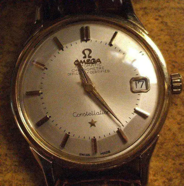

Excelente hilo. En este preciso instante estoy "sufriendo" la restauración de una esfera constellation pie pan. Este hilo esta buenisimo y muy ilustrativo al respecto.
Uploaded with ImageShack.us
Como pueden apreciar tiene la palabra francesa chronometre, y en la restauración las palabras OFFICIALLY CERTIFIED están descentradas. Además se pueden apreciar algunas abolladuras. Estoy decidiendo si conservarla o mejor buscar una sin restauración o con una restauración que valga la pena. Que opinan!!!
Por favor explíquenme que significan las letras T al principio y al final de Swiss Made en algunas esferas (no para el caso de ésta). ¿Es diferente tener las dos a tener una sola?, ¿son sólo el indicador de que los brazos tiene tritio?

Saludos Oscarg, te dire que las letras T al principio y final del Swiss Made significan que tiene lumen de tritio, y según he leído en este foro puede tener en cualquiera de los lados del swiss made o a ambos. SalU2.
