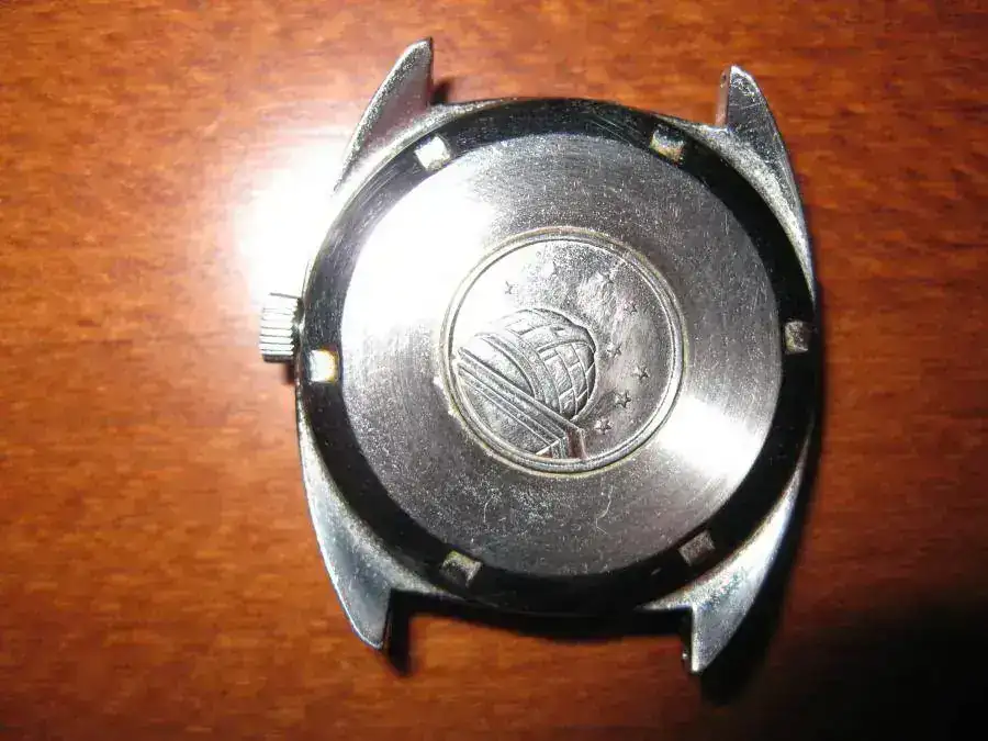

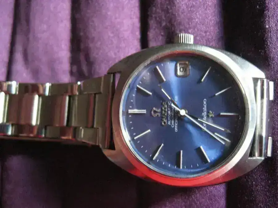

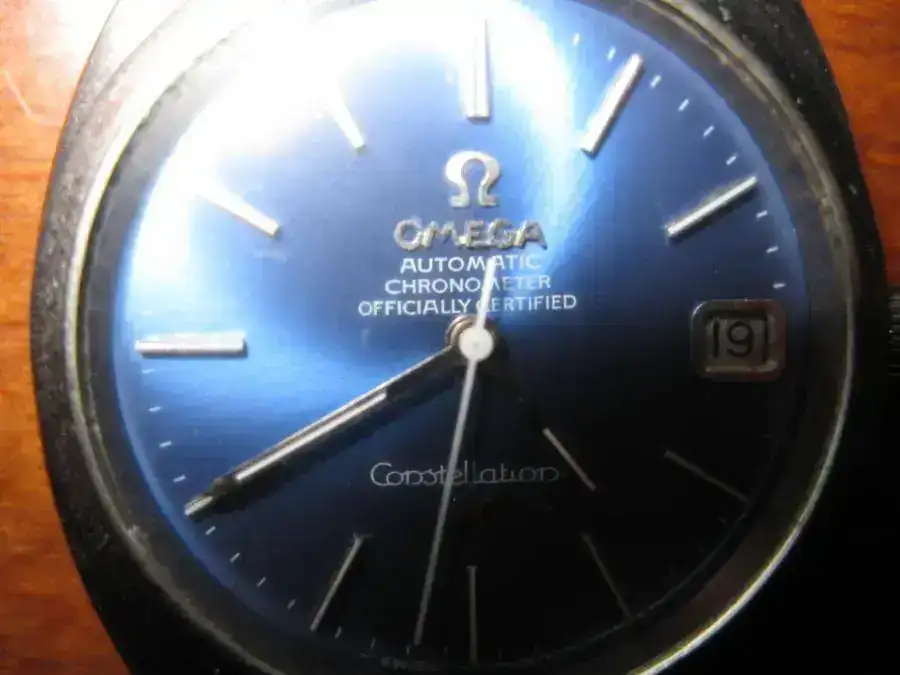

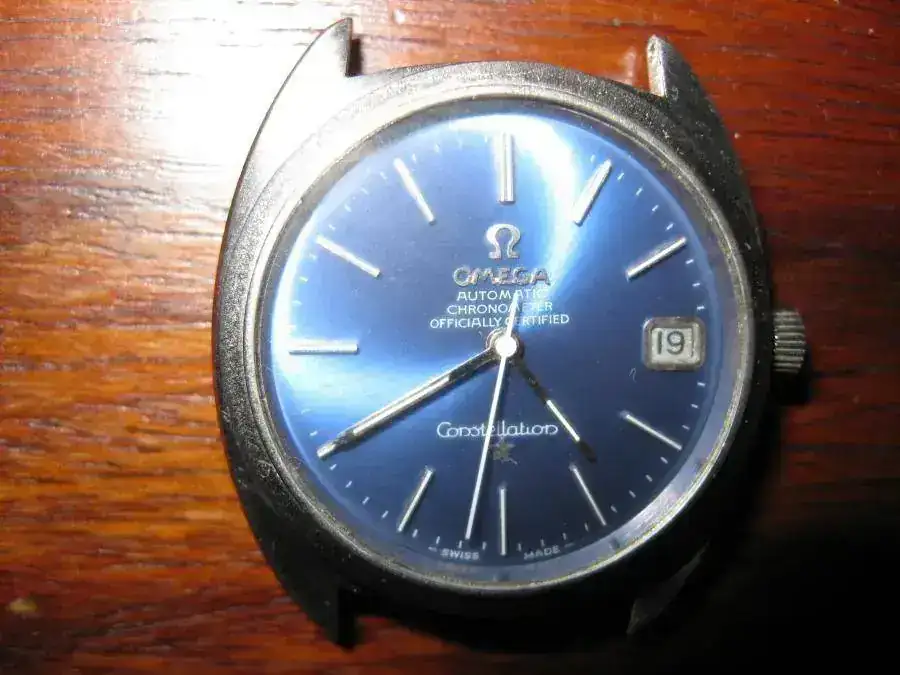

IMG_1200.webpIMG_1202.webpIMG_1203.webpBuenas a todos/as
Pues "rebuscando en los cajones" me encuentro con esta otra pieza, a mi modesto y novato parecer Omega vintage,pero a diferencia de un Tudor que tambien me "encontré", no tiene ninguna numeracion ni en laterales de la caja ni en la tapa trasera.
Hace tiempo que lo tengo, sin uso, marchaba regular la última vez que lo usé porque iba "duro" para cargar. Ahora ya ni eso.Necesita como mínimo,supongo, una limpieza y engrasado.
Estado general externo estupendo sin marcas especiales de uso ni en caja ni cristal, o plexi, a saber.Estaba con una correa de piel que supongo era lo habitual.
He preguntado en una relojeria de Sevilla y me han presupuestado "un pastón", que yo creo que vale más que el reloj, exagerando un poco que "pa eso soy andalú".
Mis dudas, si alguien tiene alguno igual o parecido, y me puede dar informacion del calibre que monta y época de esta pieza aunque yo la dato sobre los 70-80.
Saludos y gracias de antemano.
PD: sé que seria importante alguna foto de "las entrañas" pero ni sé ni tengo medios para abrirlo.

Hola,
es un característico Constellation con caja "C",
con ref. 168.017.
Montaban calibre Omega 561 ó 564.
Para saber si es uno u otro, el 564 lleva cambio rápido de fecha,
de modo que si tirás la corona hacia afuera como para cambar la hora,
y luego más afuera, debería cambiar, cada vez que tiras más allá de la puesta en hora.
Por lo vistos del dial debe ser el más moderno (mediados de los '60s)
así que puede ser el calibre 564, ya nos dirás.
Y sí , para estar bien bien seguros
y poder admirarlo por dentro,
una foto del interior sería buena cosa.
Alvaro

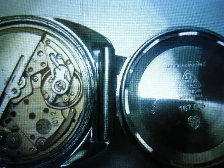

Buenas Alvaro
Pues despues de ver algunas imagenes creo que pudiera tratarse de un calibre 1012 si es que existe.Ya lo confirmaré.
Javier
Buenas noches compañero,
Si existe y según la base de datos de Omega puedes consultar algunas características aquí:
https://www.omegawatches.com/vintage-watches?ref=15328
Aunque pone que es chapado en oro, supongo que será una variante de tu versión.

Gracias por el enlace compañero. Ciertamente ese es el calibre que monta,segun el relojero,excelente calibre.
Javier

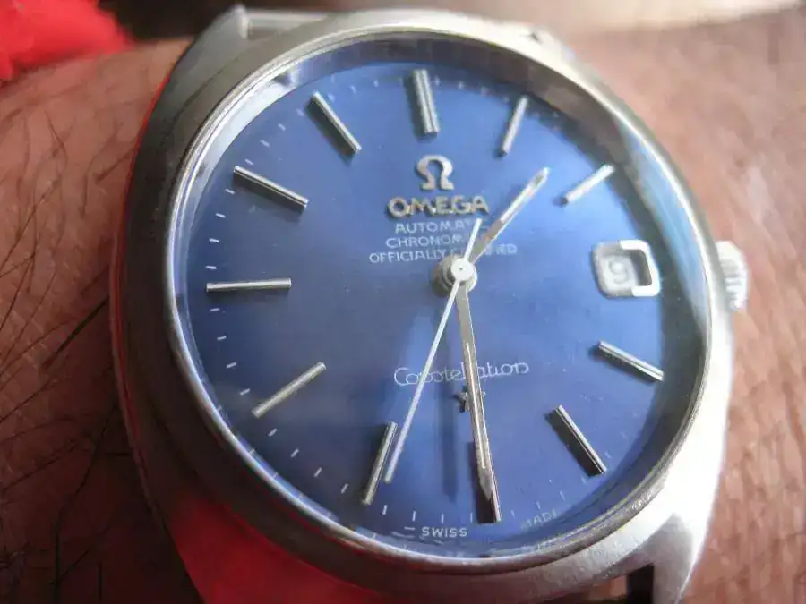

¡¡Ya está en casa !!... revivió.
Ahora solo me falta buscarle una correa apropiada...negra? ,azul oscuro?,dudo.Solo sé que sea mate y flexible,pero de piel.
Saludos ... y se aceptan consejos al respecto.
Con un dial azul yo diría que correa marrón siempre. Una lagartito de HIRSCH por ejemplo.
Precioso dial azul.
Has tomado una buena decisión haciéndole el servicio. El reloj lo merecía.
Muy bonito ese dial azul. Un acierto repararlo sin suda. Saludos :ok::

IMG_1221.webpYa está listo y en perfecto estado de marcha;al final le he colocado un armis que le queda estupendo aunque tambien le he comprado una correa azul sintética. En cuanto pueda las fotos. Saludos

Creo que con estas fotillos termina este hilo que comencé con incertidumbre y acaba con la recuperacion de este víntage, aunque me queda la duda del calibre:segun se vé es un 1012 y en teoria deberia ser un 551...
Saludos a tod@s
Hola OjoBuitre. Muy malas noticias, me dá, que alguien en un momento dado le cambió el movimiento. Alvaro comento que esa caja debiera de llevar un 561 o 564 ambos con la terminación cronometre como reza en el dial.
El 1012 que muestras no es cronometre.
Fernando
Según este enlace deberia ser un 551....creo no haberme equivocado. Sniff, sniff...
Espera a ver amigo, que dicen los expertos de la Omega, a lo mejor lo puedes recuperar buscando solamente un dial. Aunque no tengo mucha idea y puedo estar totalmente confundido..... ojala.
Fernando
Fernando
