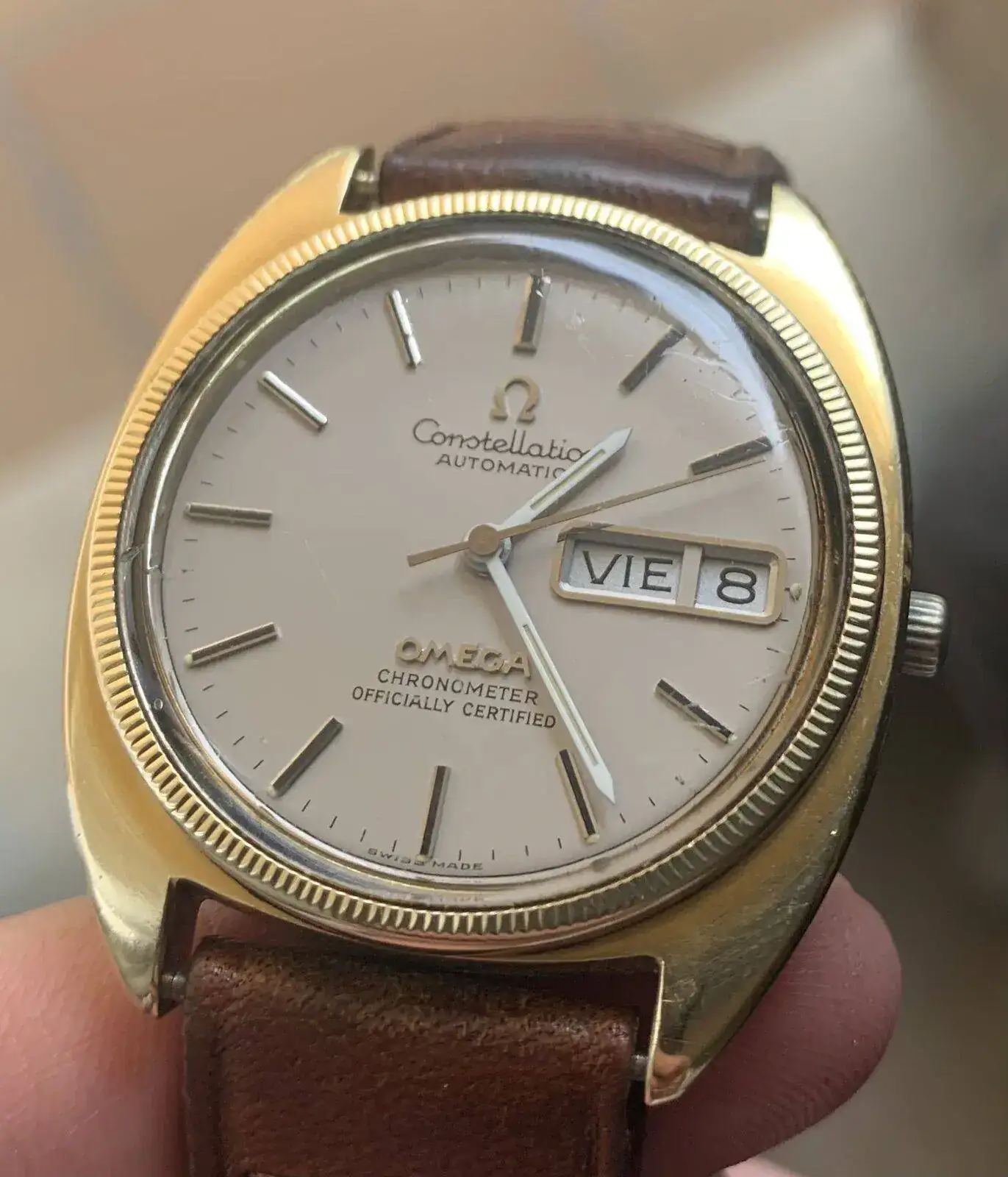

Buenas tardes!; desde hace 48h soy un feliz propietario de un Speedmaster Moonwatch que, os presentaré con más detalle en cuanto tenga un rato para sacarle unas fotos este fin de semana y ya no lo ensucie con la baba que se me cae cuando lo miro…
El caso es que hablando con mi suegro, este va y me confiesa, después de 20 años que nos conocemos, que el también tiene un Omega que le regaló su madre…
Sabe alguien cómo puedo averiguar que modelo es exactamente, más que nada por saber características y que tiene por dentro.
Gracias de antemano!!!

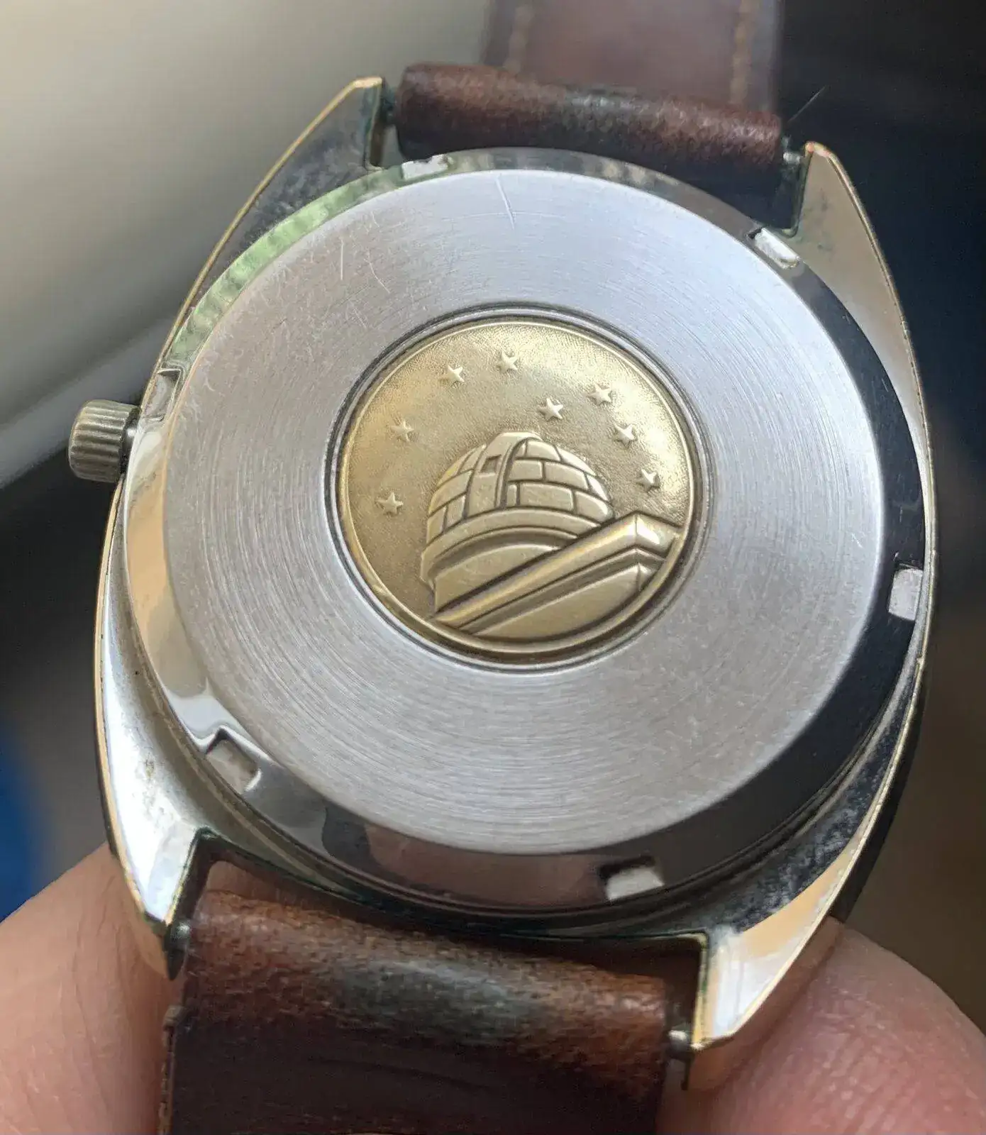

Desenroscando la tapa por dentro de esta debe venir grabado el número de serie, y sino en el mecanismo, además en el mecanismo está grabado el modelo de este

Ese es el problema…me da pánico abrirlo.
Iré al relojero si no obtengo algún dato más.
Creo que es un 168.0057, pero claro de estos hay mil.

Lo es , plaqué de 40 micras
Me imagino que el calibre es un 565 .finales de los 60.

Más q chapado es una lámina, es mucho más fuerte
Un chapado fuerte es de 10 micra, esto es una lámina de 40 micras

Pues tiene tu suegro un mítico constellation calibre 565 gold capped!! 40 micrones casi ná!
Maravilloso reloj del periodo 67 al 74 .
Tienes una versión en acero con bisel de oro blanco y dial linen espectacular.
Sobre el calibre 565 o 751 es de lo mejor de una época dorada de omega y para mi gusto y el de muchos más el mejor calibre auto manufactura de ese periodo.
Maravillosa pieza!!!
Ganasteis a la hija , gánate el reloj!!!!!

el 565 no tiene semanario
1021 o 751, en este caso creo que 1021

Una cosa y para salir de dudas…si me decís que la tapa trasera no va roscada y no se romperá por quitarla lo hago y os envío fotos del interior!!!.
Me da pena, no tiene ni una marca de apertura... Déjalo así, ya lo abrirán cuando le hagas un servicio :)

Es 1021 pq la esfera es plana :)
