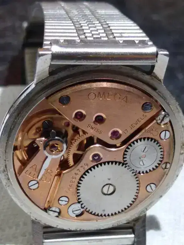

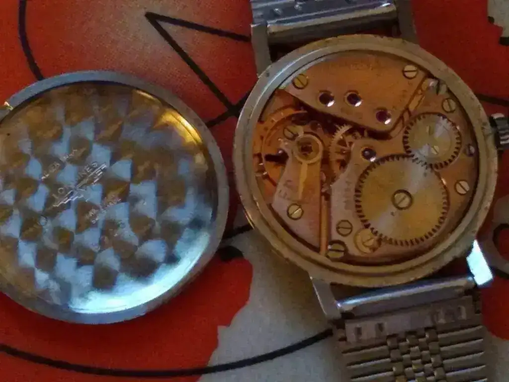

He adquirido un reloj a ciegas, no fuí capaz de abrirlo en el momento de la compra.
Tranquilamente en casa lo conseguí y, sorpresa

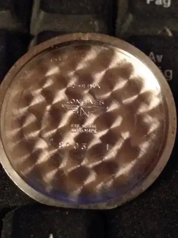

esta tapa, no se la caja, es para un 30L, mismo diametro.
LONGINES STAINLESS STEEL CASE REF. 8903-1, 35 mm, FOR CALIBER 30L
el 266 serie 14264739 (este 2 lo encuentro raro), es de 1955 ?
Buen día CALATRABA; LA MÁQUINA ES OMEGA Y LA CAJA ES LONGINES.

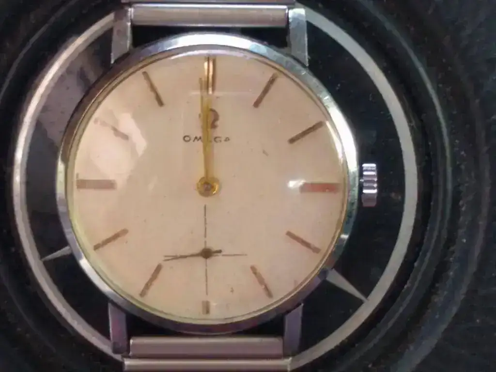

Osea, me han estafado? Además, yo creo que las agujas no son las originales. He pagado 70€, demasiado por una boda?
Qué va, el calibre solo ya vale mucho más, y hasta la caja. Mira en ebay y verás. La esfera parece repintada y las agujas no son las correctas. Es un franken muy desafortunado en mi opinión, yo lo vendería por separado caja y calibre y compraría uno correcto.
solo la caja ya lo vale.
Por cierto, la caja es Longines, es Omega ?
