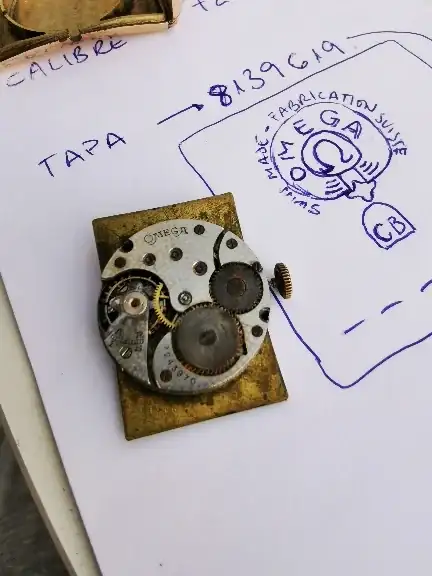

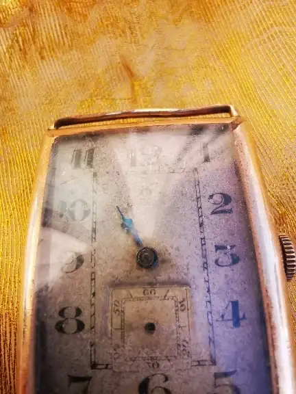

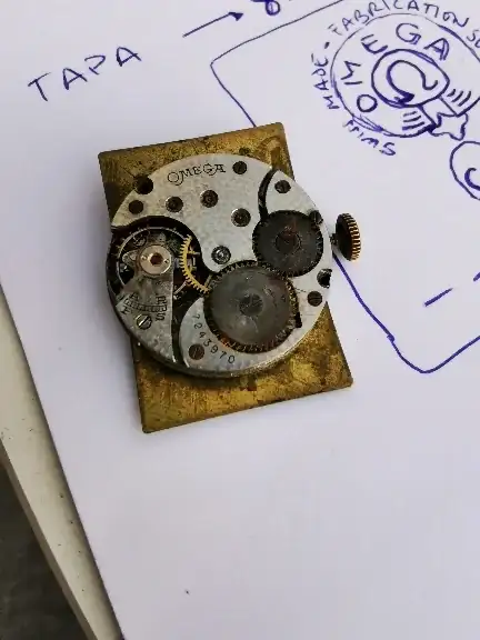

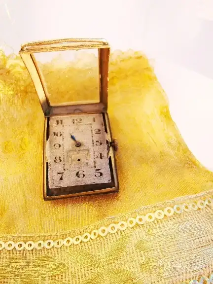

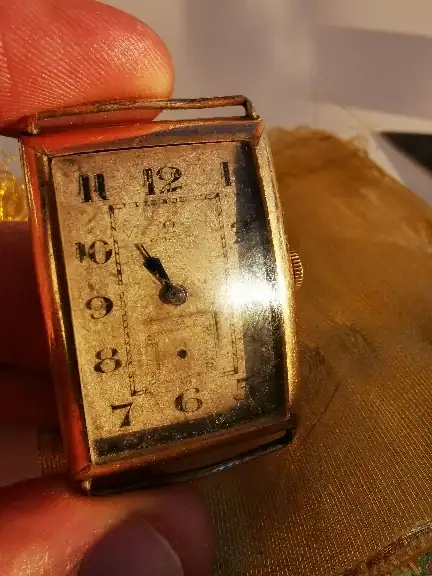

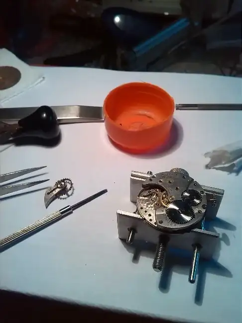

Buenas noches... Hoy mercadilleando por Lisboa he comprado lo que puede ser un imposible, pero que sabía que si lo dejaba pasar me iba a estar acordando mucho mucho tiempo.
Siempre me han gustado los Bulova art déco tipo tonneau o rectangulares que muestran algunos de ustedes. Relojes de las años 20-30.Pero nunca había tenido un reloj art déco a tiro en persona.
Hoy, se me ha puesto uno. Y no uno feo, pero si muy lisiado. Le falta la aguja de los segundos y creo que la de las horas. Algo que imagino no será fácil conseguir y lo peor es el óxido que parece tener el calibre.

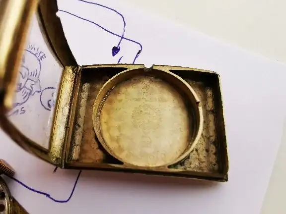

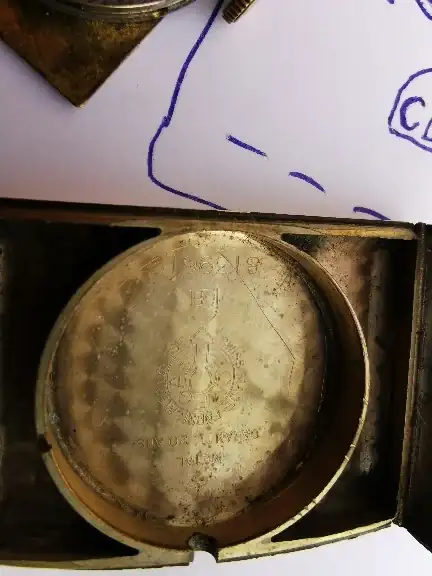

La caja es de bisagra y eso es lo mejor conservado del reloj, el sello de omega no es el que conocía, pero si he podido ver algunos de bolsillo con dicho sello. Lo he dibujado en el papelito donde se ve el calibre.
Calibre que creo haber reconocido después de mucho mirar y por favor corrijanme si no lo es. Un 26.5 SOB.
Creo que por el año de fabricación y número de serie 1925 o 1926.
La aguja que conserva es azul y el modelo de hombre. Bueno las fotos que puedan opinar por favor si ese calibre les parece recuperable?? Ya las agujas supongo que únicamente por la bahía??
En badajoz es imposible dar con nadie capaz de meterle mano a este. Si lo conocen porfavor díganmelo.
Cualquier aportación... Mil gracias.

Perdón no se editar... OMEGA ART DECO... O LO QUE QUEDA DE EL...
Sigo bicheando y ahora me parece un 23.7 s t2. Estoy apañado!!! Nunca acertare a la primera, ni a la segunda, ni a la ter.... En cuestión de calibres.
Si el eje del volante está sano ya tienes medio reloj... El otro medio es limpiar y buscar agujas.
Enhorabuena
BUEN DIA !! EL MOVIMIENTO QUE TU DICES Y YO CREO QUE ES TAMBIEN!!! ! ACA TIENES SUS CARACTERISTICAS SEGUN RANFFT.
Un ABRAZO AFECTUOSO.
[TABLE="width: 100%"]
[TR]
[TD][SIZE=+-2] [/SIZE][/TD]
[/TR]
[/TABLE]
[TR="bgcolor: #F8C8C8"]
[TD="width: 250"]
Fig. 1
[/TD]
[TD="bgcolor: #FFD2D2"][SIZE=+1]Omega 23.7S T2[/SIZE]
Features
manual wind
sub second
Data
10.5''', Dm= 23.69mm
H= 3.8mm
15 jewels
f = 18000 A/h
Balance staff U102
Stem W25
Comments about the data[/TD]
[TD="width: 40%"]
Remarks
1925-1934
bimetallic screw balance, Breguet hairspring
differences not known between redesigns T1...T3
The first 23.7S had different dial mounting, click- and crown mechanisms.
Example, year: signature; shock device
1934: 7852130, Omega, Swiss, 15 Jewels
(Omega 23.7S T3)
© Á. Pinto
Not for Sale!
The movements presented in this caliber finder are not for sale. This is only a data sheet for identification and evaluation of the movement calibre, as well as for approximate dating.
[TR]
[TD][/TD]
[/TR]
[/TABLE]
[/TD]
[/TR]
[/TABLE]
Como te ha dicho Vicente, con una limpieza y agujas nuevas eso cambiará que no veas. Las agujas es posible que sean iguales a las que usa bulova
Bastante óxido se ve por el lado de las ruedas de carga.
Habría que ver cómo está ahí dentro, tras desarmar,
éso te va a dar una idea más acertada de posible restauración.
El calibre debería estar bajo el volante.
Éso sería como el paso nº 2 ó 3.
Lo de las agujas, el nº 248.
:clap:
Algunas agujas de ese estilo y tamaño quedan por acá,
no muchas, pero puede que a relojeros con stock de partes antiguas les quede algo, o por la bahía.
Álvaro
Maravilloso reloj , de los que deben de ser cuidados y restaurados.
Una gran pieza.
F.Boctok
Enviado desde mi SM-A202F mediante Tapatalk
Son muy agradecidos los 23.7
Gran y sólido cal de los Omega de la época.
Un Saludo
F.Boctok
