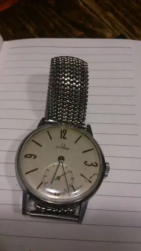

Hola a todos.

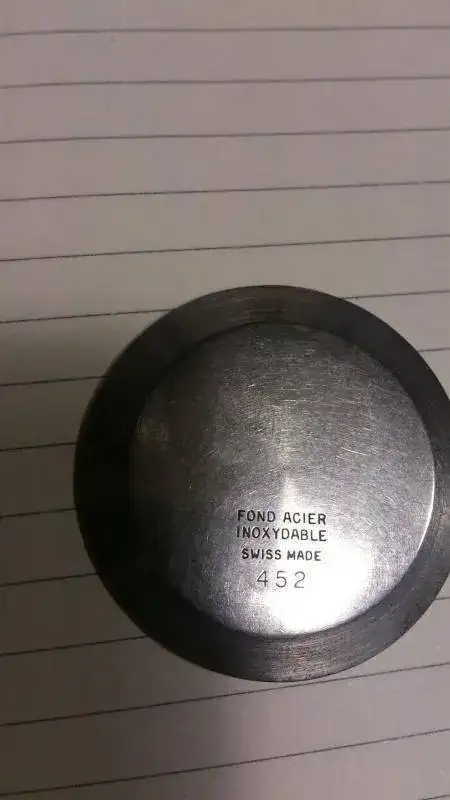

Tengo un reloj de pulsera marca Omega que no logro identificar. El número que lleva en interior es: 9686856. Tiene 15 "jewels". En la tapa exterior pone "Fond acier inoxydable swiss made 452".
Tiene una circunferencia exterior de 37.30mm y 39.13mm hasta la corona.
Os rogaría por favor que si alguien tiene información me lo indicase.
Gracias y saludos a todos.

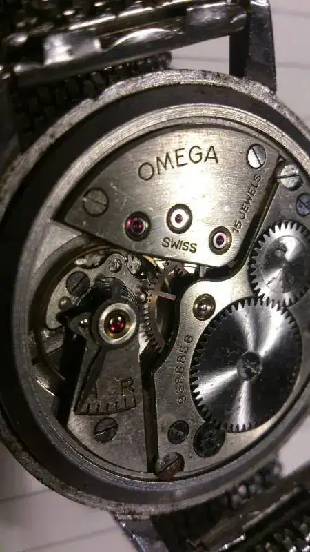

por la numeración es del año 1943 hasta 9,800,000. Ahora falta conocer el calibre.

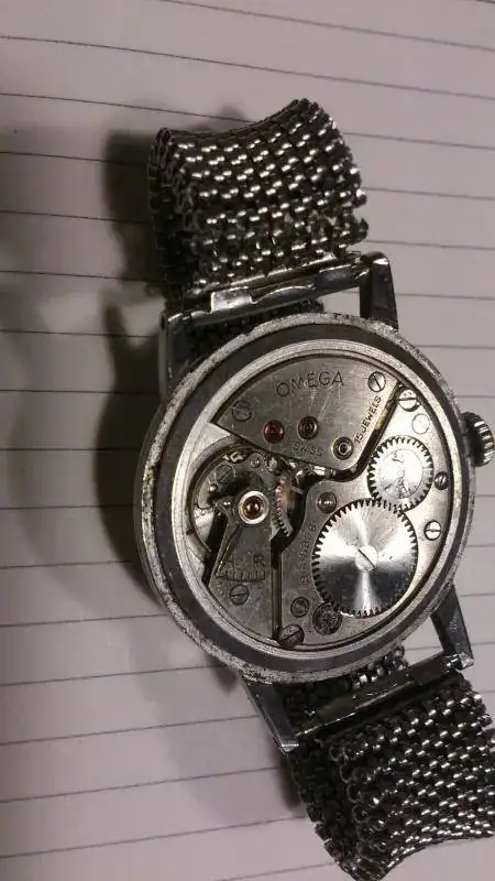

Es un 30T2, una maravilla , posiblemente , el mejor movimiento de remonte manual que ha fabricado Omega , hay varias versiones de él, este es de los primeros
Felicidades
Muchas gracias por tan rápida respuesta!!! Cómo puedo saber el calibre? Soy un total desconocedor del mundo de los relojes.
Muchas gracias por contestar. No sabes la ilusión que me hace el tener información de mi reloj. No entiendo nada de relojes. 30T2 es el calibre o el modelo? Perdonad mi ignorancia.
Familia de los 30mm. 30T2 hace referencia al calibre.
El tuyo como bien dice Miquel es del 43, como el mio. Te faltan algunos rubíes en el puente principal, según veo.
Uno de mis movimientos favoritos. Enhorabuena.
Por cierto, con una correa de piel quedaría de fábula y con un repaso por un relojero de confianza tiraría muchas millas.
Gracias Germanio!! Lo voy a llevar a un relojero que es familiar nuestro. Me podríais mostrar alguna foto de la correa que corresponde a este reloj si no es molestia? Gracias de nuevo
Creo que te ha confundido el reflejo.
Al margen de eso, lo que desmerece al reloj es el pésimo repintado de la esfera.
Puede ser; la verdad es que la foto no aclara mucho y predispone a la equivocación. Lo pensé antes de escribir y afirmar lo de la falta de rubíes pero sigo teniendo dudas.
Sobre la esfera, hoy no me pronuncio. Me duele la cabeza.
Repintada brandt, tienes razón.
Esfera repintada y creo que la caja no es Omega, o estoy equivocada?
El calibre estupendo.
Buena observación. No tenemos foto del interior de la tapa, pero los grabados del exterior son extraños en un Omega. Muy extraños. El resto de la caja no sé, pero al menos el fondo… es extraño.
La caja talvez sea original .Lo que veo raro es esa tapa gravada por fuera ,para mi raro raro
El fondo no corresponde a ningun Omega conocido....parece un "añadido"
