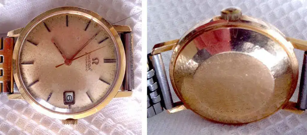

spid ¿ usted puede colocar aquí algunas fotos del reloj - de frente, de atrás y en lo posible la máquina? - estas fotos nos puede dar una idea de como envejeció todo y que le conviene restaurar. Un saludo, Luis desde Argentina
Hola spid, bienvenido. Como ha dicho Don Luis unas fotos del reloj (incluido el interior, maquinaria y tapa), nos indicaran que conviene restaurar o lo que se tiene que dejar como está.

Buenos días Luis, Muchas gracias por el ofrecimiento. Y a tí también Fernando.
Subo las fotos aunque no se si me voy a atrever a abrir la caja para fotografiar la maquinaria.

Bienvenido Spiderman, Como ya te han dicho, estos relojes no solo en España, también en Italia, Francia, Inglaterra y algún otro etc.. se montaban con cajas de las llamadas "Nacionales", lo simpático es que era Omega España la que lo hacia, D. Joaquín JOBACU en el foro, era la persona que trabajando en Omega, cambiaba las cajas. Por lo demás que comentas, mandar un reloj a Suiza no tiene ninguna ventaja, tarda 3 ó 4 meses y cobran de 700 € hacia arriba, solo se justifica en relojes de alta colección y de gran valor (De los que en Omega practicamente no existen.) - Hay muchos buenos profesionales en España, incluso Foreros, que te lo pueden hacer igual que en Omega Suiza.
Pon las fotos y te podremos aconsejar mejor.
Si no te atreves a abrirlo mejor no lo intentes, pues puedes marcar la caja o peor ... lastimarte. Llévaselo a cualquier relojero que te lo abrirá sin ningún problema y alli tomas las fotos.
Fernando
Hola a todos y muchísimas gracias por toda la información.
Definitivamente no voy a abrir la caja. Asumo que no hay problema con la maquinaría pq en la tienda Omega lo abrieron y no señalaron nada y el reloj es muy exacto.
Adjunto fotis de la esfera y la caja.
Todo consejo es bienvenido.
Muchas gracias de nuevo.
Ahora si.
"Asumo que no hay problema con la maquinaría pq en la tienda Omega lo abrieron
y no señalaron nada y el reloj es muy exacto"
Mejor no asumir eso. :)
Hasta que le hagas un buen repaso, o te conste que lo hicieron hace pocos años,
te recomendaría que no lo hagas marchar.
Alvaro
Está hermoso este Omega, sin embargo, para estar seguro llevalo a que le den un mantto. él te lo agradecerá.
