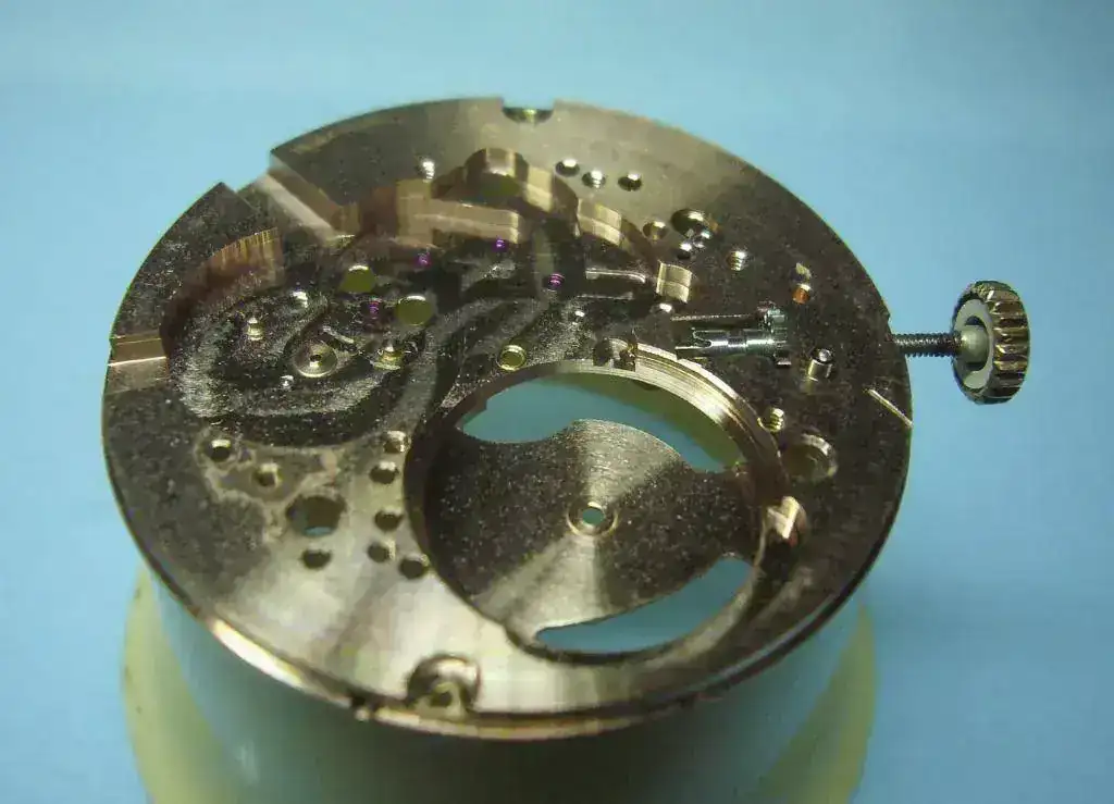

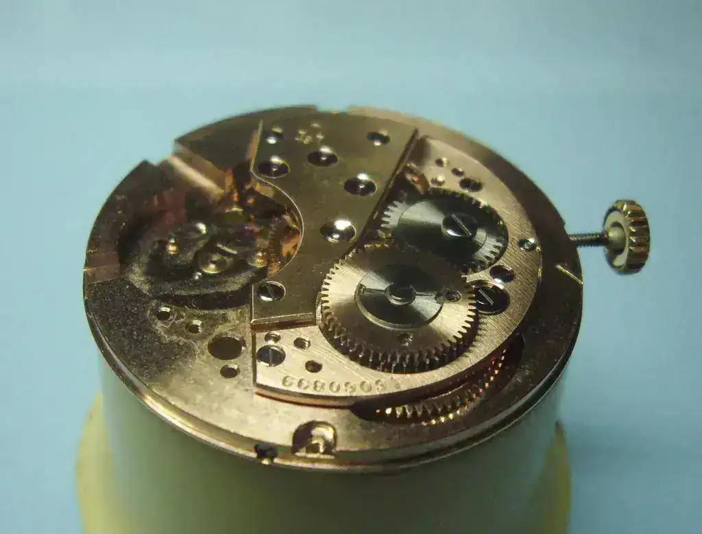

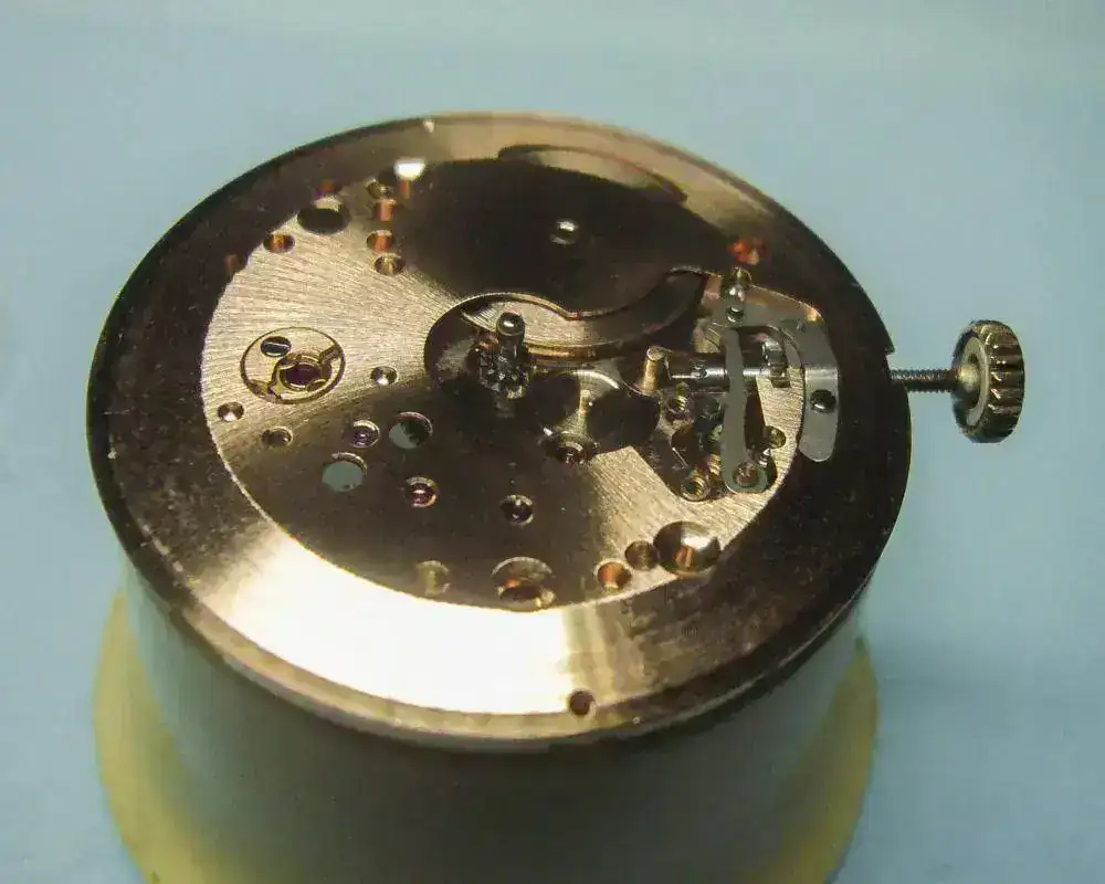

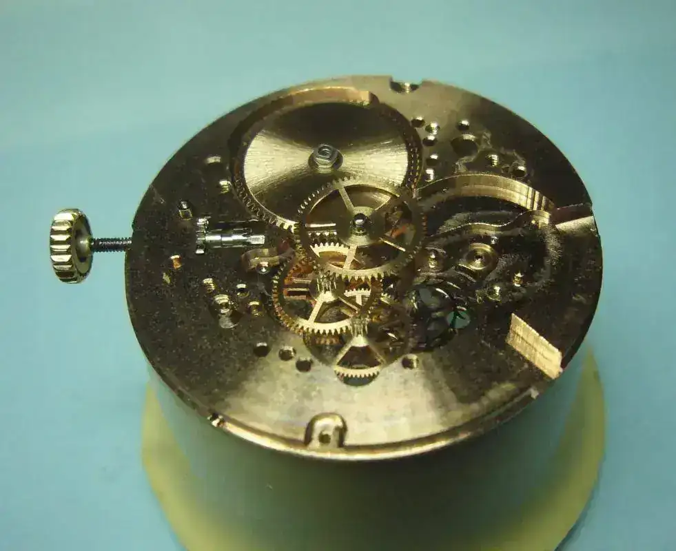

Empezamos con la platina casi desnuda, por el otro lado ya hay algo montado.
A ella le ponemos, sobre puestas, las ruedas y el barrilete que se pone mejor poniéndolo el primero.

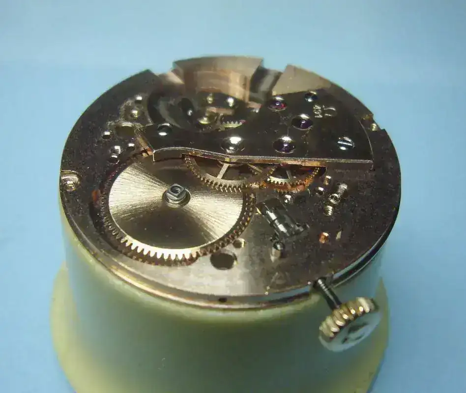

A continuación se tapan con su puente; es, quizá, la única operación que suele complicarse algo, en esta ocasión se llevó algunos minutos: más de los deseados.

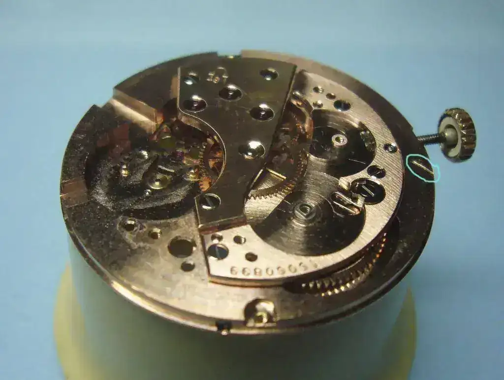

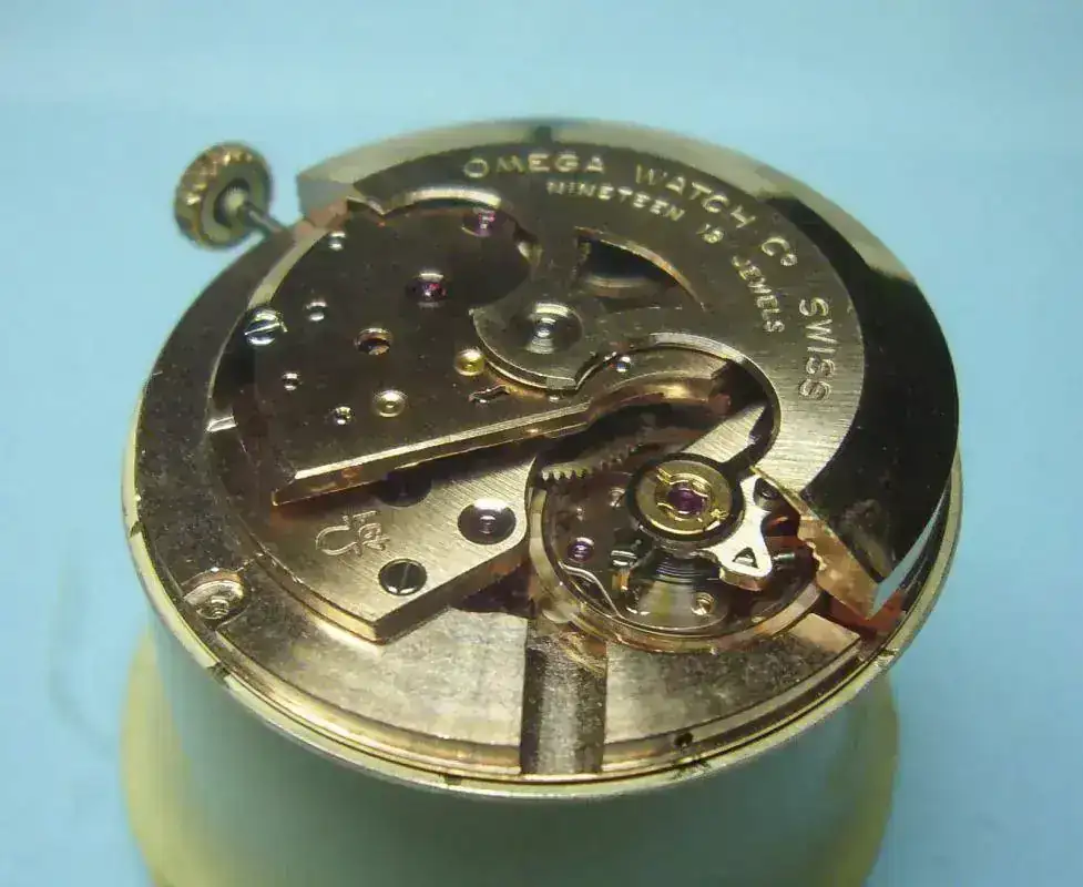

Luego se pone el puente de carga. Aquí os marco el único "defecto" que le he visto al individuo; a alguien un día se le escapó una "puñalá"
A continuación la rueda corona, la que nos sirve para dar cuerda manual y poner en hora
Seguidamente se pone el rochete de carga que en estos modelos 49X/50X es especial, doble para soportar tanto la carga manual como la automática

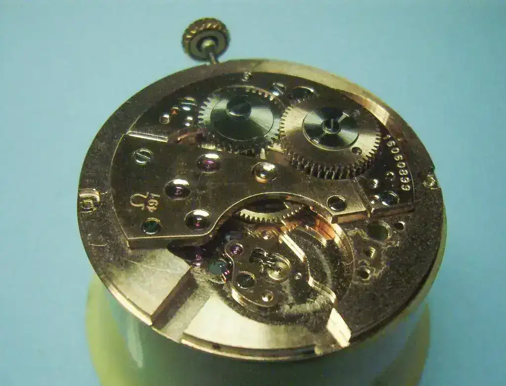

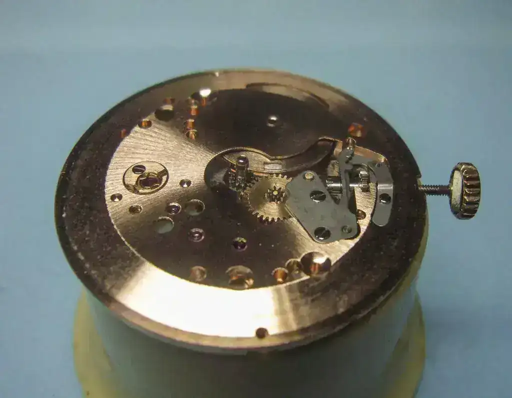

Luego nos vamos al otro lado donde ya tenemos puestos (de izda. a dcha.) cañón de minutos, báscula, tirete y los muelles de ambos. También la tija y piñones de canto y deslizante
Ponemos la rueda de minutería y la intermedia de carga y las tapamos con el resorte de tirete

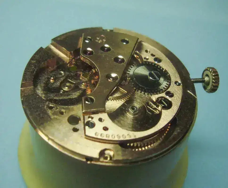

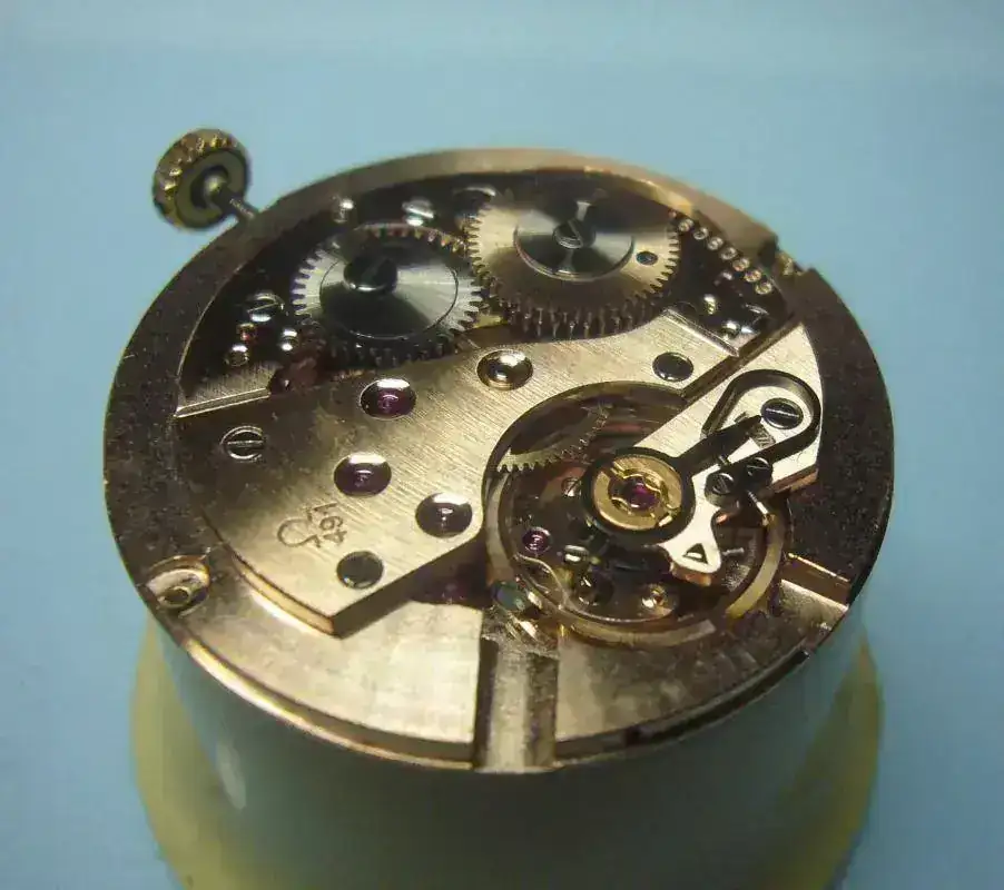

Nos volvemos al otro lado y, dándole unas vueltas a la corona, comprobamos que el rodaje va fino (Vicente dice que hace fiiiuuuuuu), así que montamos el áncora y su puente
Comprobamos que hace bien el escape dando, preferiblemente con un destornillador o algo muy fino, un leve toque en cada punta del tenedor del áncora y ella debe salir disparada hacia el otro lado. Una vez comprobado, damos tres toque de aceite en la paleta de salida haciendo que, entre uno y otro, pasen cinco dientes de la rueda de escape y colocamos el volante con toda su parafernalia

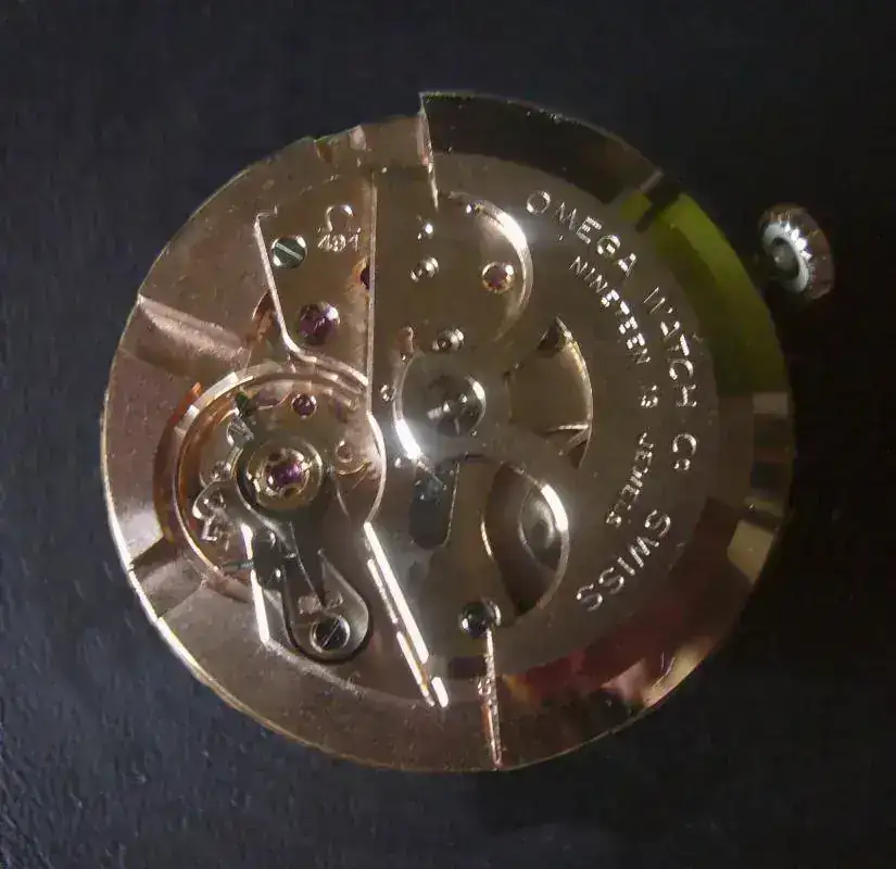

Encima montamos el puente de carga automática y la masa oscilante

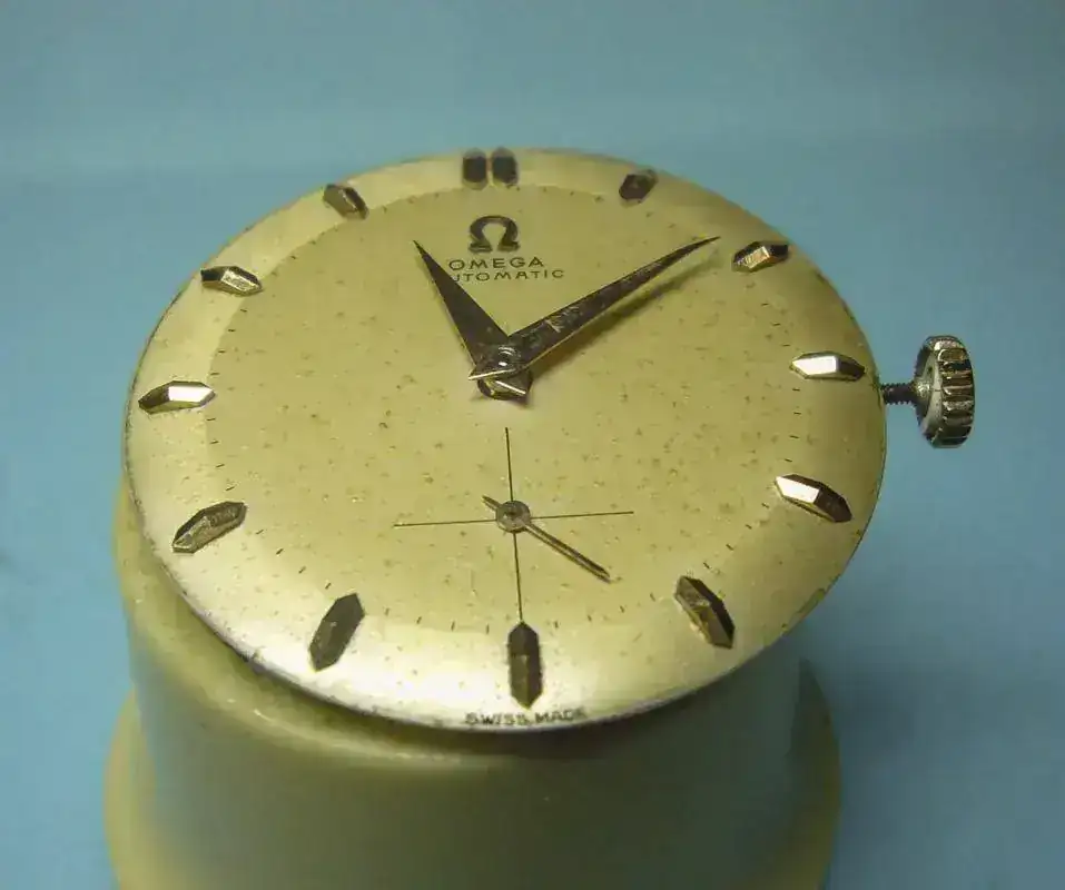

Se le da la vuelta otra vez y colocamos la rueda de horas (no hay foto, sorry) y encima la esfera

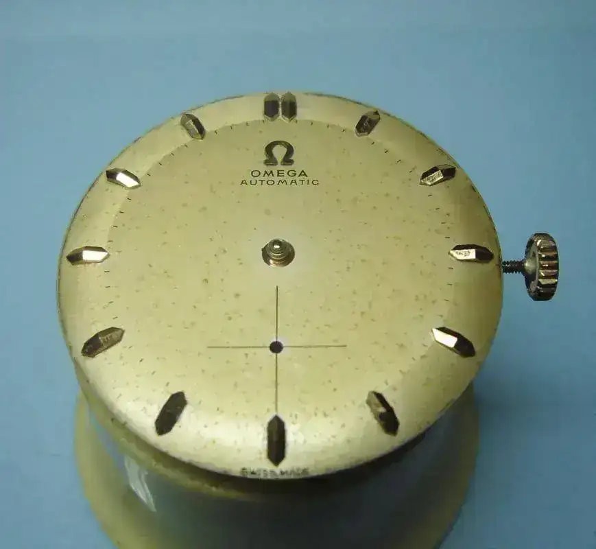

Luego las agujas y ...
Ya tenemos reloj o proyecto de reloj; sólo hay que meterlo en una caja adecuada ....... casi ná. Máquina de 1958 si mis cálculos no fallan.

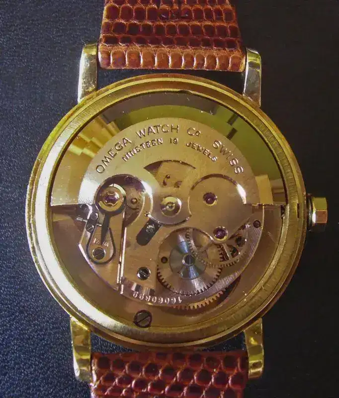

Gracias por vuestro paso y me alegra que os vaya gustando. Os dejo una foto hecha ahora con luz natural que tampoco ha salido bien del todo. Aún hay poca luz.

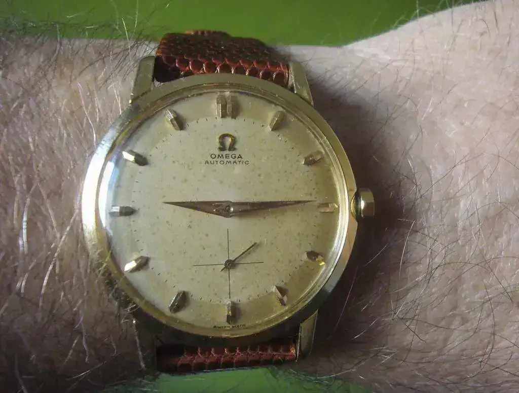

Ya podéis ver el reloj completo en el hilo diario. Más tarde se completará éste

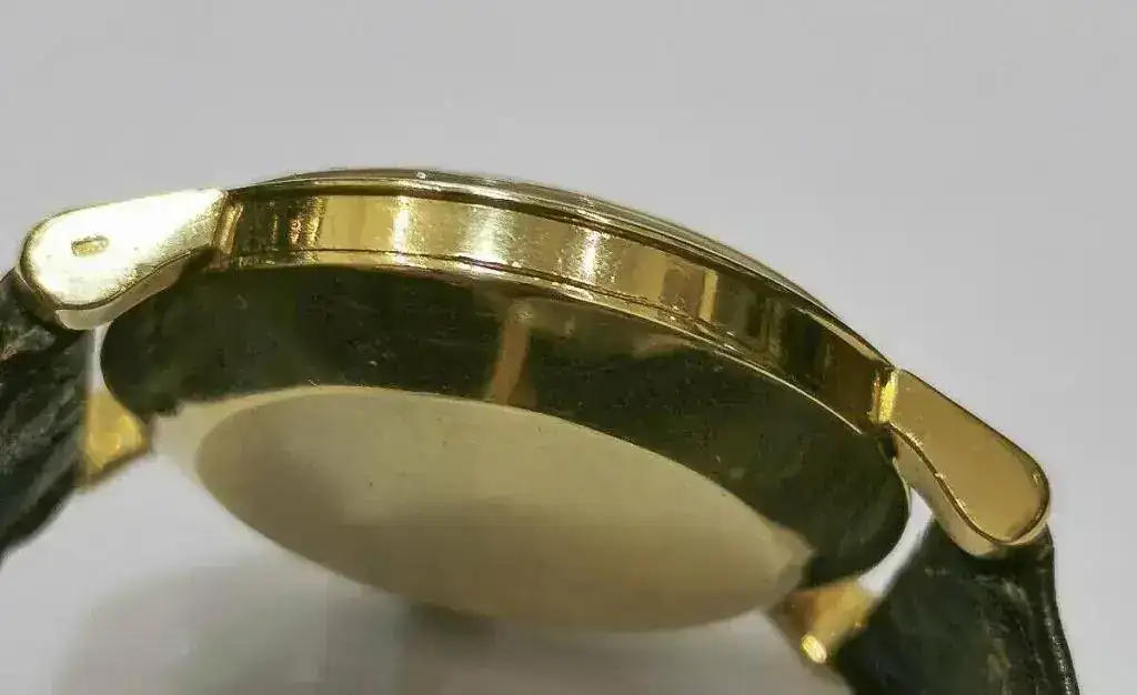

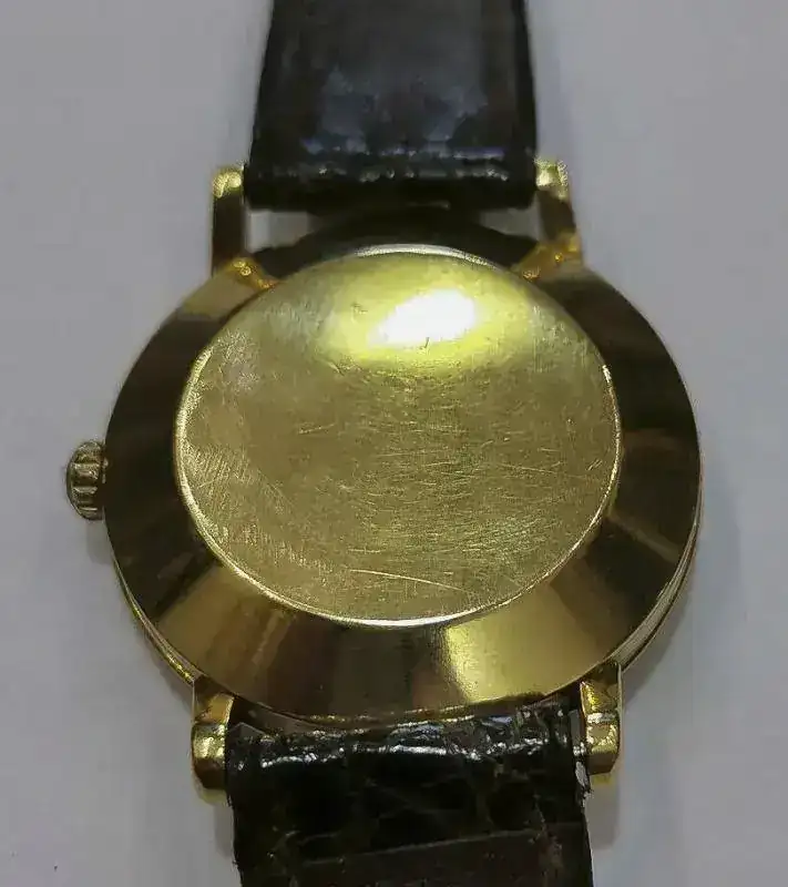

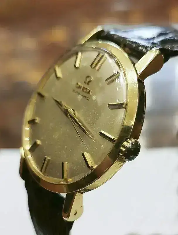

En cumplimiento de lo prometido, os dejo a continuación unas fotos de la caja del anuncio del vendedor. Constatar que el anuncio correspondía a una máquina 501 que, casualmente, monta esta misma caja que un 491. Y yo tenía un 491 de dulce así que sólo fue cambiar de inquilino. Porque a mi me pasa como al gadita, que sigo buscando lo que, aún estando al alcance de la mano, resulta casi imposible: os dejo un trocito

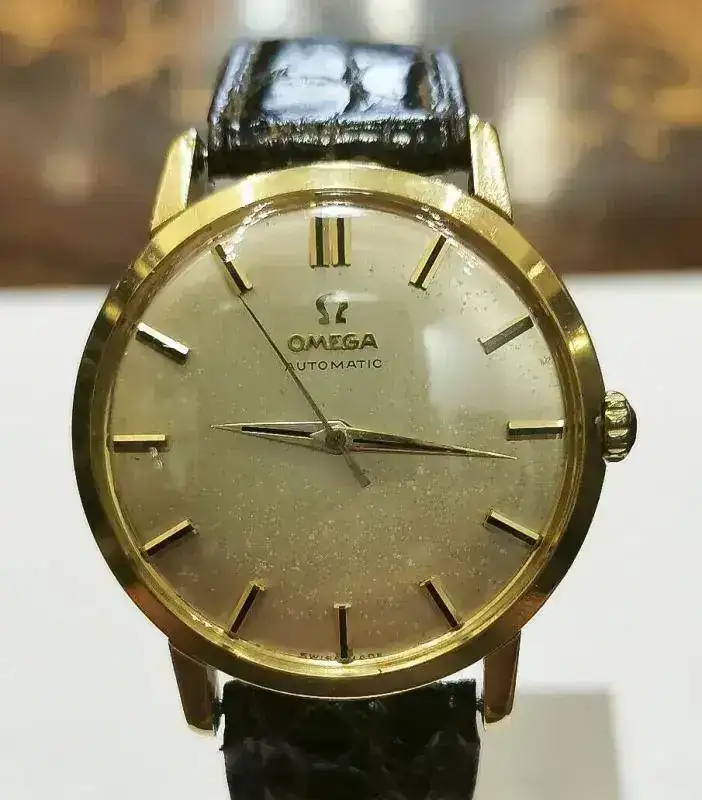

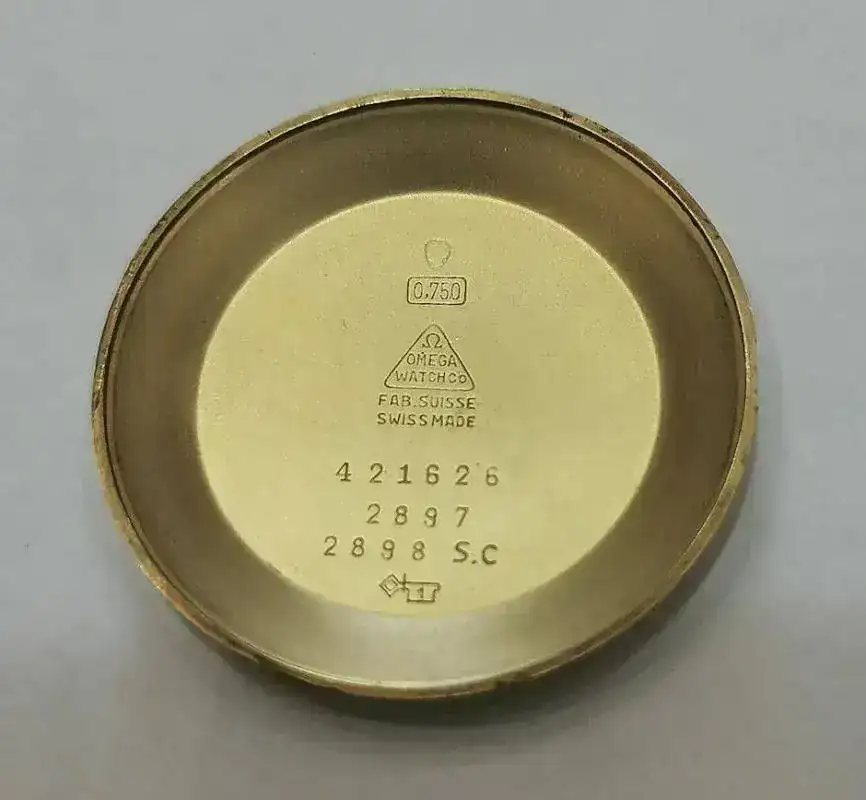

Bueno, pues a mi caja canalla (fotos del vendedor)

Resultado final
Aún una más del interior
Y esoesto, esoesto, esoestodo viejo.
¿Tu con caja de oro? Jajaja
Bombonazo[emoji122][emoji122][emoji122]Me gusto todito [emoji39][emoji39][emoji39][emoji39]
Gracias Rosa, me alegro que así sea. Llevaba ya tiempo buscándole la de acero y en vista de que no salía ....
Fantástico. Y el dorado es el nuevo acero.
Un poco Farru te lo veo, pero oye, lo importante es que te guste a ti :innocent:
:D:pardon::friends:
