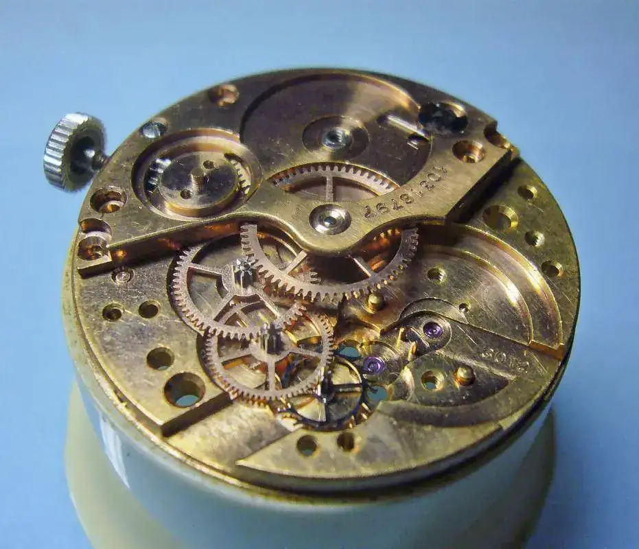

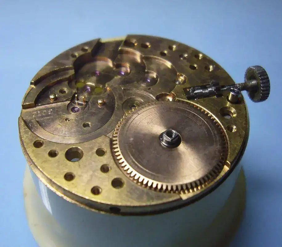

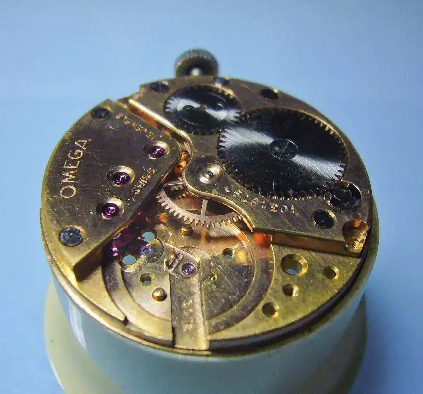

Vamos a verlo "por dentro":

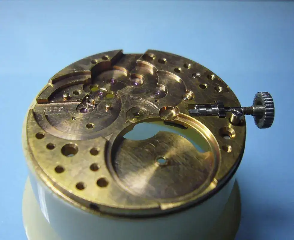

Platina por ambas caras: no se ve en ninguna de ellas nada que parezca extraordinario. Si acaso destaca la falta de rubí en el centro
Ahora que ¿bonita?; bonita sí es, ¡una jartá!

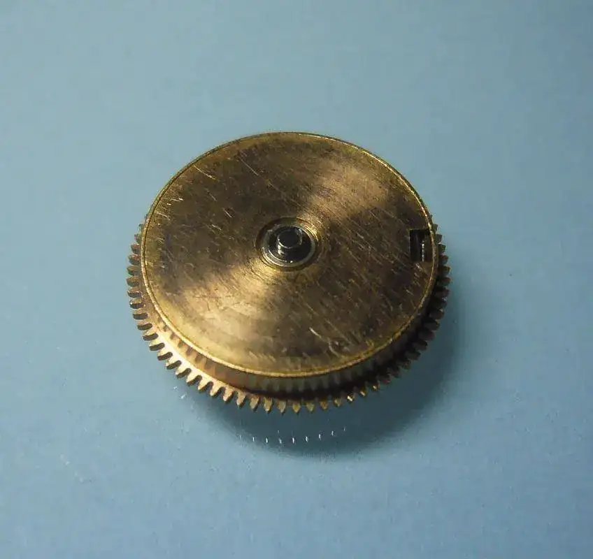

El barrilete por ambos lados: igual, simple pero bonito.
Aquí ya puesto en su sitio

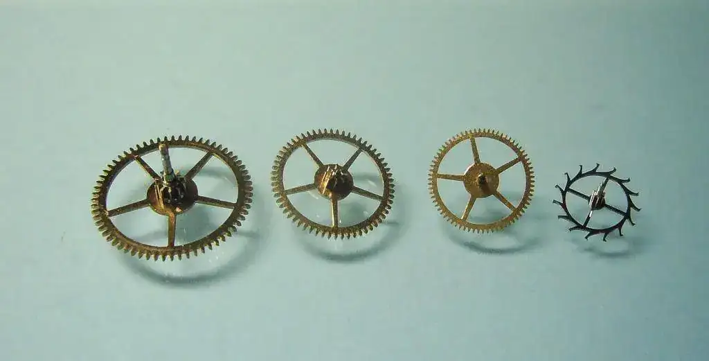

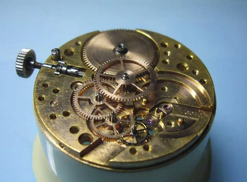

Las cuatro ruedas: ninguna de ellas tiene nada de extraordinario
Aquí ya colocadas como mandan los dioses

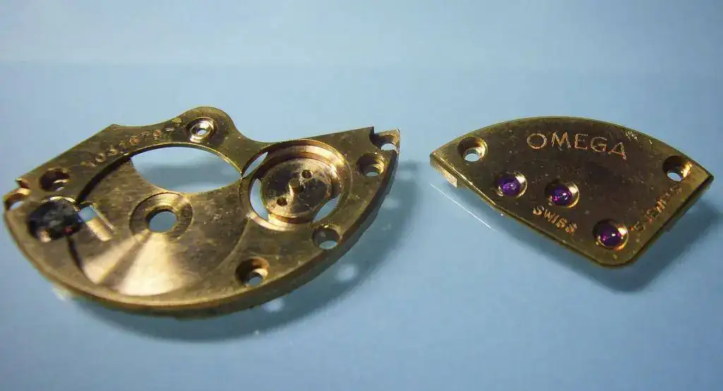

Los dos puentes: izda. el de carga y dcha. el de rodaje. Sigue sin haber rubí en el centro. Tampoco nada extraordinario en ellos.
Ya montados, primero el de carga y luego los dos.
Todas las piezas son grandecitas, pero especialmente los tornillos: da gusto quitarlos y ponerlos.

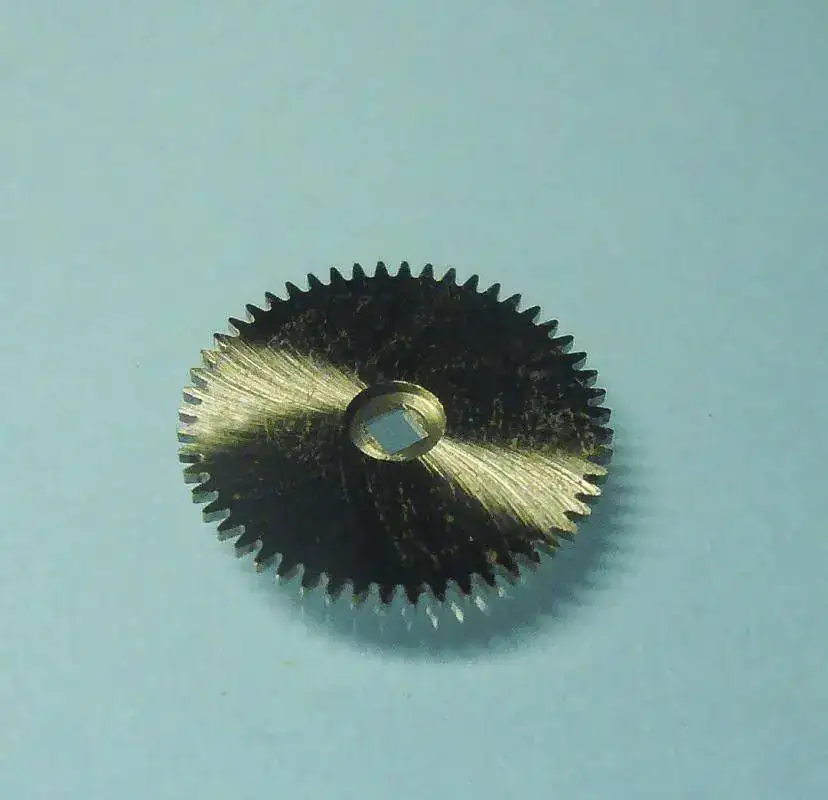

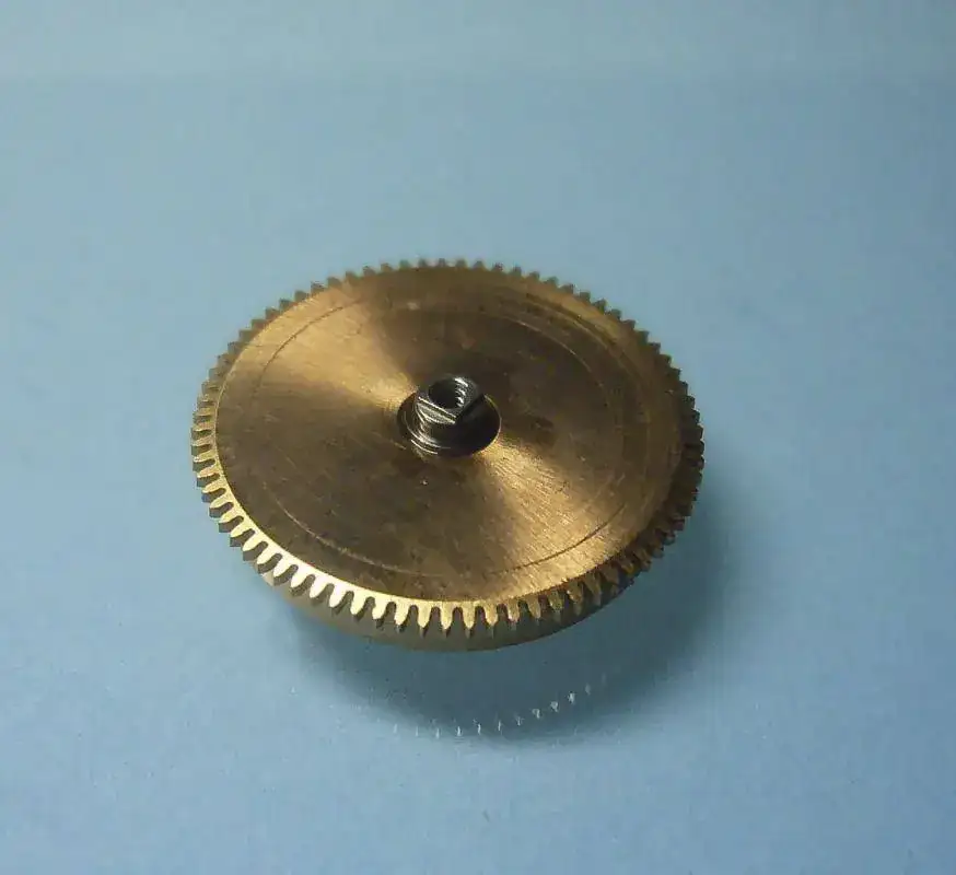

El rochete del barrilete: totalmente corriente. Se me olvidó afotar la rueda corona, pero se ven puestos los dos.

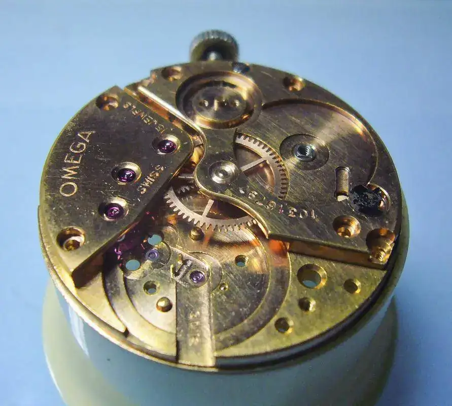

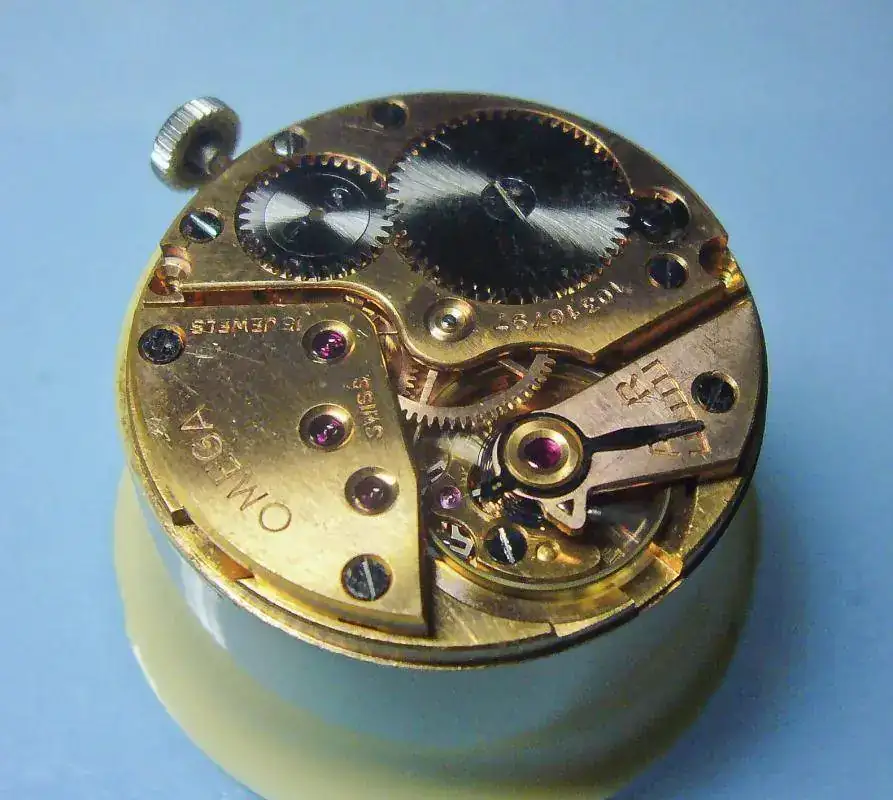

El áncora y su puente, parecido a una herradura. Se ve fuerte.
La montamos y queda así de bonita. ¡Que pieza tan alucinante!.

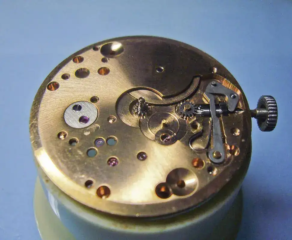

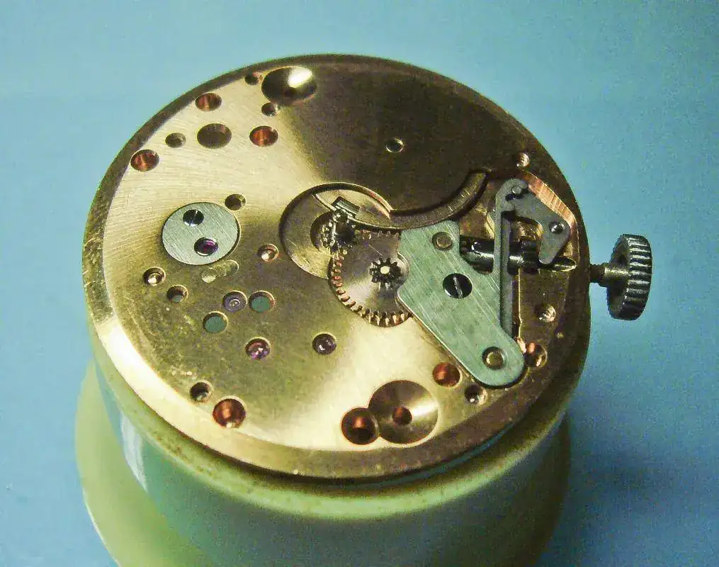

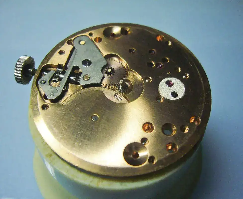

Si nos vamos al otro lado la tónica sigue igual. Todo sencillez, rueda intermedia, rueda de minutería, cañón de minutos y resorte de tirete.
También está la contrapiedra del eje de volante en su puente

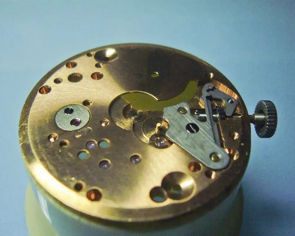

Vemos ya montados el tirete y la báscula, a la derecha, e instalado el cañón de minutos. La báscula se ve fuerte.
Ahora ya instalados la rueda de minutería y el resorte, en dos vistas.

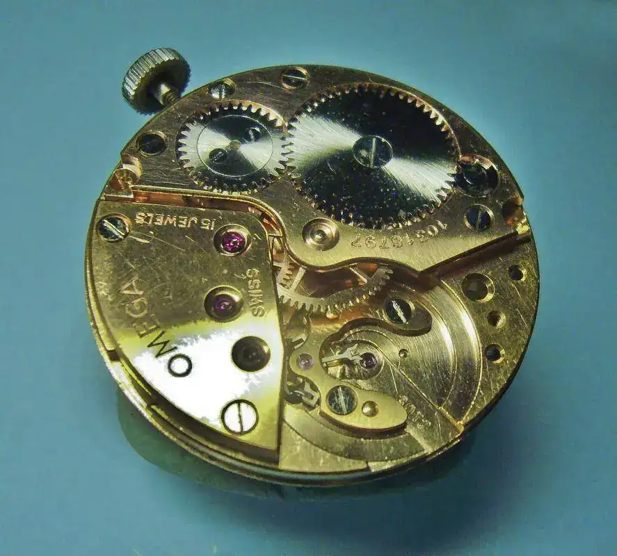

Volvemos al otro lado donde sólo nos quedaba poner el volante que no tiene foto individual: sorry.

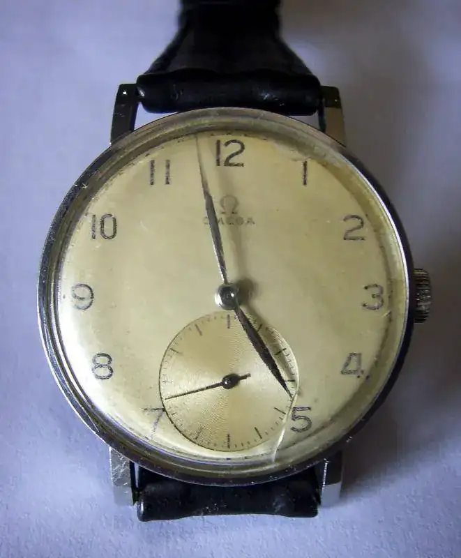

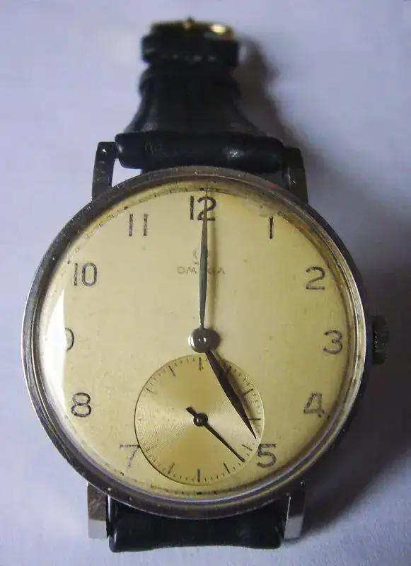

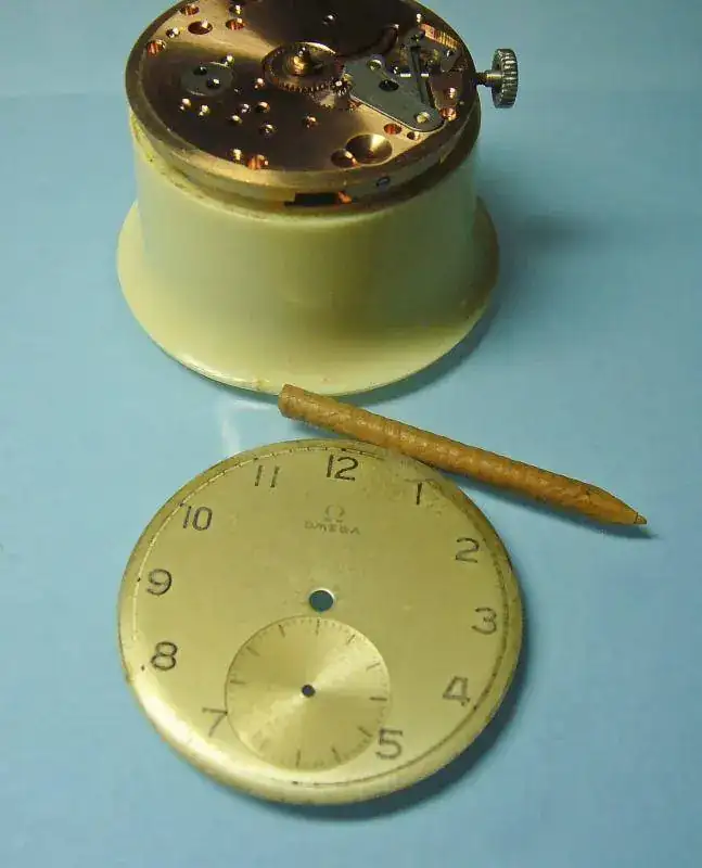

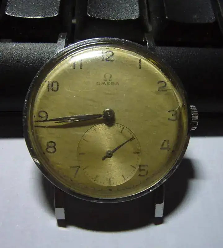

La esfera tiene algunas motas pegadas: lógico si tenemos en cuenta lo que habrá corrido desde 1944. Las quitamos, si se puede, con el palito de boj. Por cierto, en la parte de arriba se ven puestas la rueda de horasy el talco, que se me habían olvidado.
Le colocamos las agujas y lo metemos en caja, que, según haya más o menos luz, se verá de distintas formas.

Es un paciente que ya tiene plexi nuevo, naturalmente.

Imagen actual con el plexi nuevo.
