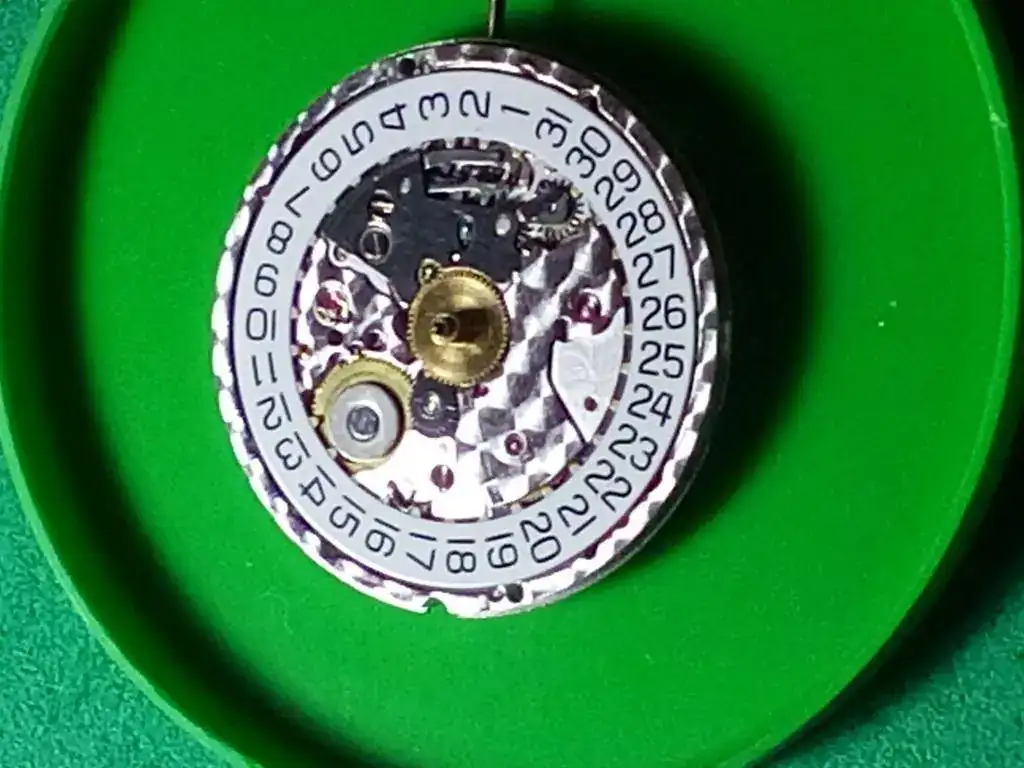

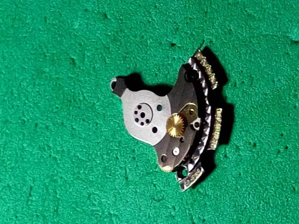

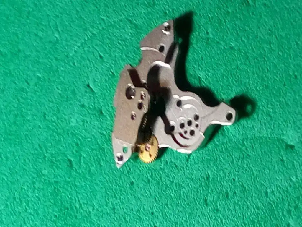

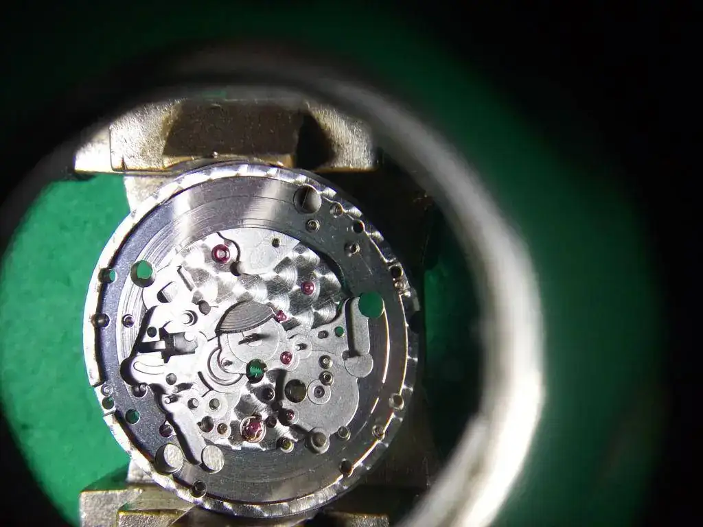

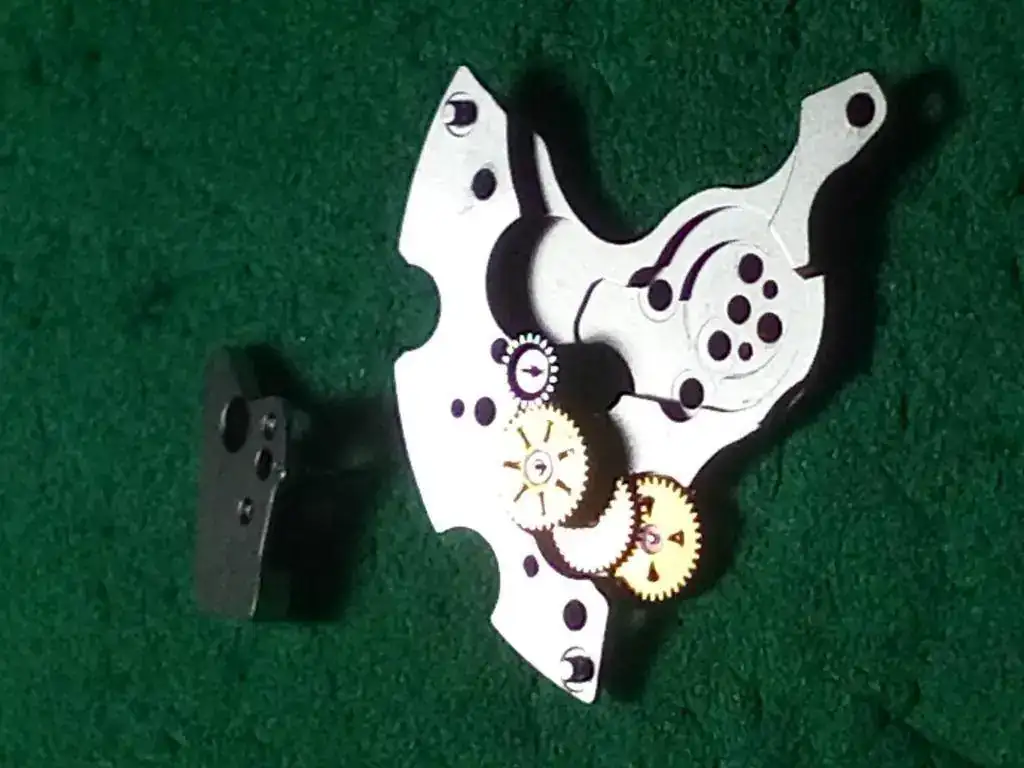

La platina por el lado del dial , falto del otro lado :pardon:

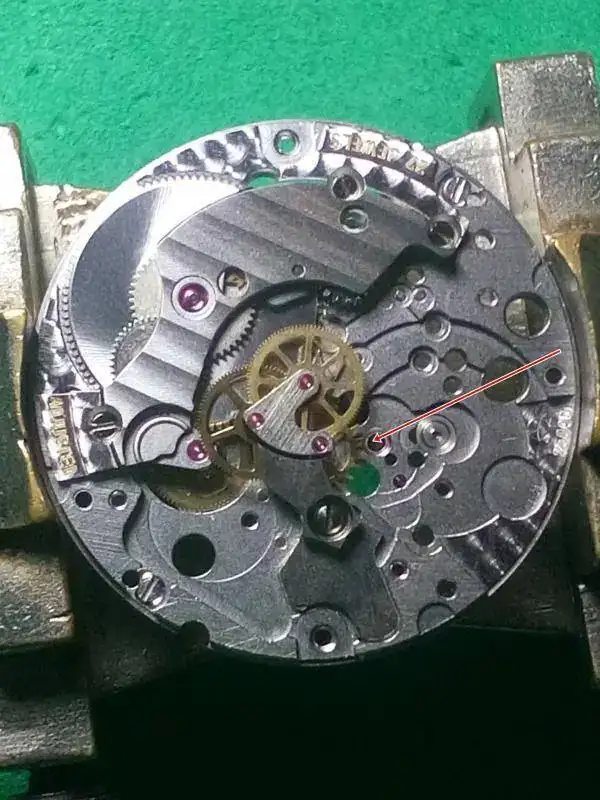

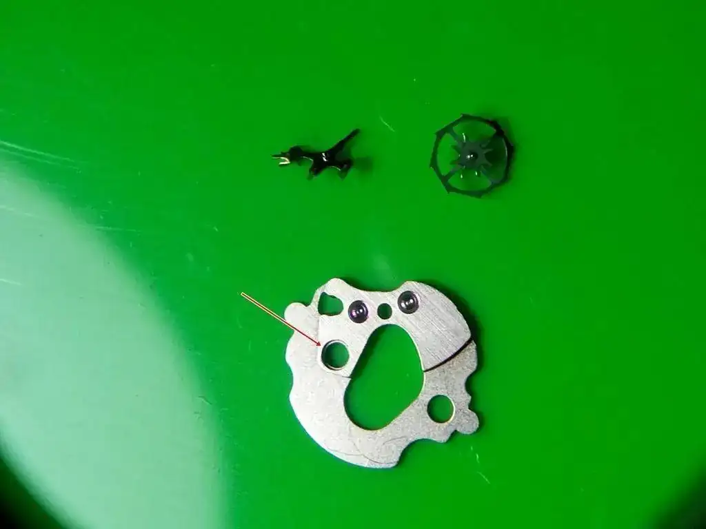

Despues de limpio empiezo el remonte , barrilete con su puente y tren de rodaje ya en su lugar . La flecha indica la rueda de escape intermediaria que va engranada a la rueda co axial , en esta foto no se aprecia pero es de color dorado . Dice Omega que esta rueda suelta residuos de color negro que reduce la amplitud y puede generar paradas ya en la versión C fue reemplazada por una de diferente material y color gris que corrige este problema . Encontre un poco de este residuo aunque en este reloj nunca se produjo parada repentina .
Puente , rueda co axial y ancora , la flecha indica el tornillo que debe ser ajustado primero para solo después apretar el otro , observe que en el primer tornillo el puente es mas grueso .

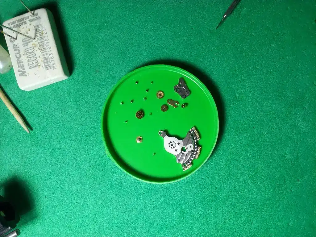

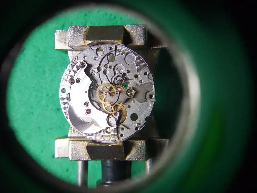

Rueda y ancora en su sitio natural , falta el puente .

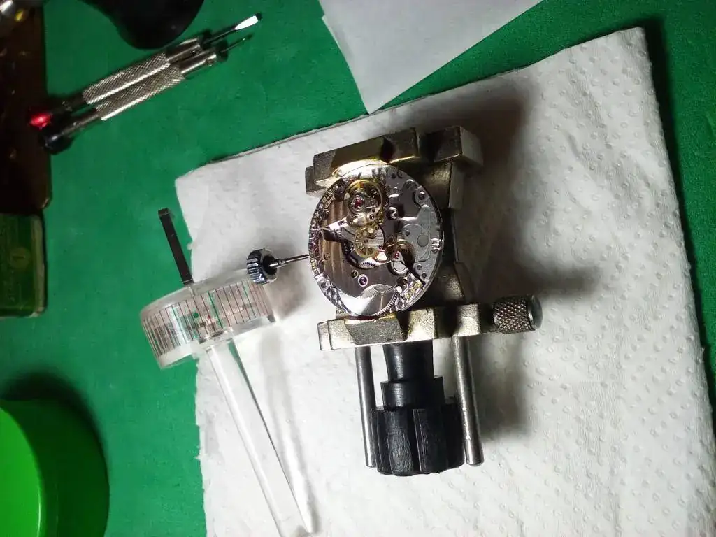

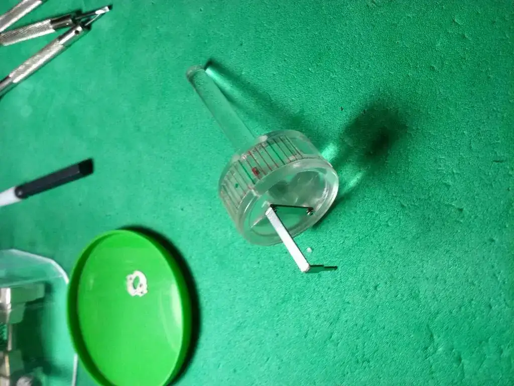

El movimiento de base ya corriendo alegremente .En segundo plano se ve la herramienta para ajustar la marcha .

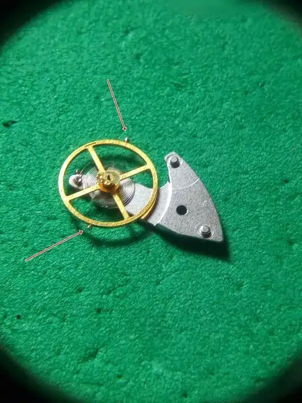

El volante donde se ven los micros tornillos para regular la marcha del reloj con la herramienta de la foto anterior . Volante con espiral libre y regulaje por momento de inercia , se debe tener especial cuidado de mover ambos tornillos en la misma proporción para no desbalancear el volante .

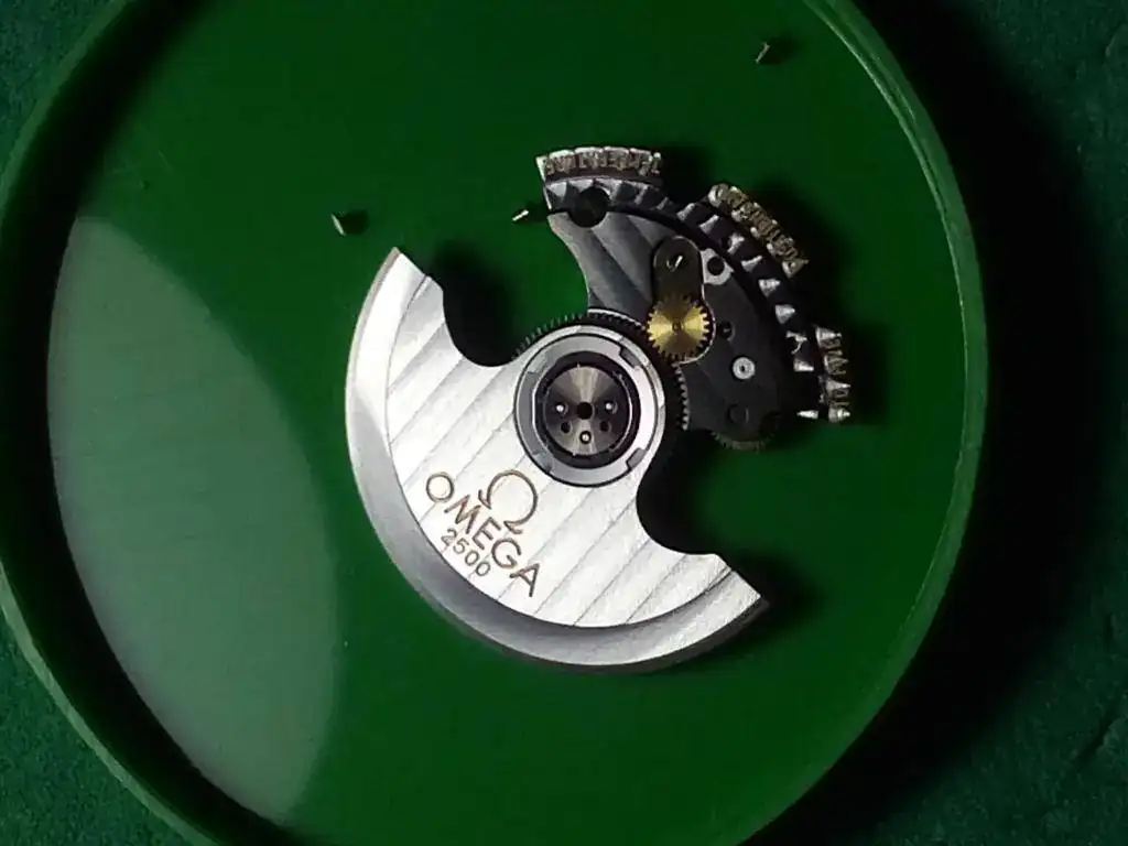

Módulo de carga automática .

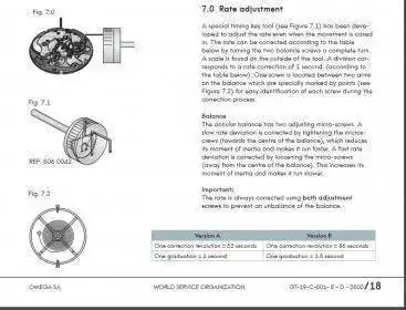

Hola compañero, magnífico trabajo, podrías contarnos cómo se utiliza esa herramienta para el ajuste, la he visto en la red pero desconozco su uso, muchas gracias.
Hola Jose . Visto que este en tipo de organo regulador no existe raqueta para regular el espiral siendo este libre o "free sprung" y el regulaje se realiza sobre los dos micro tornillos en el volante aumentando o disminuyendo el tiempo de inercia . Ajustando los tornillos en en sentido hacia el centro del volante se disminuye la inercia de masa y la marcha del reloj adelanta y si giramos los tornillas en sentido contrario "la cabesa del tornillo hacia afuera" aumentamos el tiempo de inercia y el reloj va mas despacio .
Para actuar sobre estos tornillos debemos tener cuidado de girar en la misma proporción ambos para evitar desbalancear el volante y para eso la tal herramienta de regulaje , dentro de la misma existe un pendulo igual al peso ascilante de los automáticos que al girar la llave indica en una escala cuanto has girado la misma y por ende el tornillo , cada rayita en la escala quivale a 1.5 segundo en esta versión del calibre . Espero haberme explicado , que aveces la embarro mas . Un saludo
