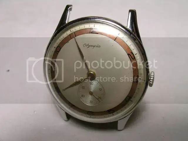

Hace un tiempo compré este relojillo a muy buen precio con la idea de utilizar la caja para una de las máquinas omega que tengo. El caso es que el relojillo me gusto. Eso sumado a que la máquina funcionaba y la esfera me parecía bastante bonita decidí arreglarlo. Monta una Arogno 260 de los años 50.
La caja en su estado original.

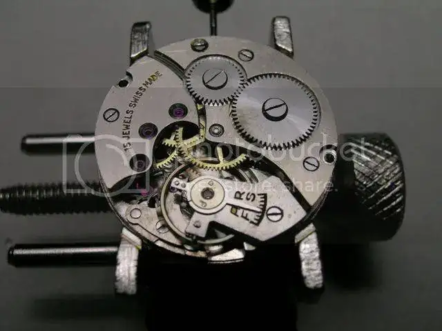

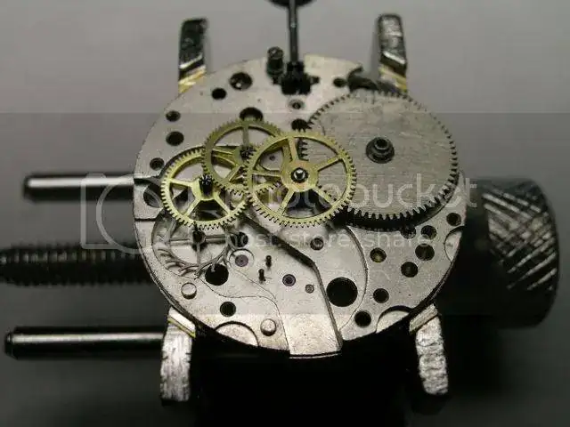

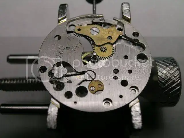

El movimiento, que como puede verse lleva un solo puente para el rodaje y el cubo.

He marcado el "me gusta", pero conste que eso se queda corto. Ese reloj me encanta. Es pura frescura, un reloj ideal para el veranito que ahora entra.
Gracias por no haberlo dedicado a donante. El reloj se merece seguir siendo lo que fue. Luce de maravilla.
Preciosa esfera [emoji122] [emoji122] [emoji122] [emoji122] ha quedado estupendo, que bien que decidiste recuperar una pieza tan bonita
Pedro, ese dial cobre-plata no tiene nada que envidiar a ningún otro. Me parece especialmente nítido y muy atractivo.
Pues si, es un reloj especialmente elegante, esa orla, al ser mas estrecha de lo que se suele ver, hace de ese reloj algo muy original, muy fino, con esas agujas, la grafía... todo en conjunto es especial. enhorabuena!!

Buen día Pedro y amigos; Este calibre A260 tiene una rareza y es que la roché no interviene para nada en la parte que le corresponde a toda roché. En caso de quitarse, uno le puede seguír dando cuerda igual - porque esta roché es solo decorativa.
El criquet funciona del lado de la platina donde tiene la roché y donde su función trabaja como es lo normal en todas las máquinas. Lo que ocurre que - según la foto - a esta máquina le falta la roché - que tendría que estar debajo del cubo y aquí está faltando.
Esto quiere decir que esta máquina al carecer de la roché de abajo del cubo - nunca no se podrá dar cuerda??
Es posible que nuestro amigo Pedro todavía no lo haya terminado de armar y por eso carece de esta roché.
Un saludo, Luis desde Argentina
Tiene mucha razón D. Luis. Me centré en la peculiaridad del puente y me olvidé la rareza del rochete. Efectivamente el reloj lleva dos roches, uno a cada lado del cubo. El útil es el que no se ve y engrana con el remontuar basculante que hay junto al tiret. El otro, junto a la rueda de corona, es todo decorativo y cuando se da cuerda gira como un sinfín, sin ninguna utilidad. En la foto no se ve porque al ir junto al cubo aún no lo había colocado.
