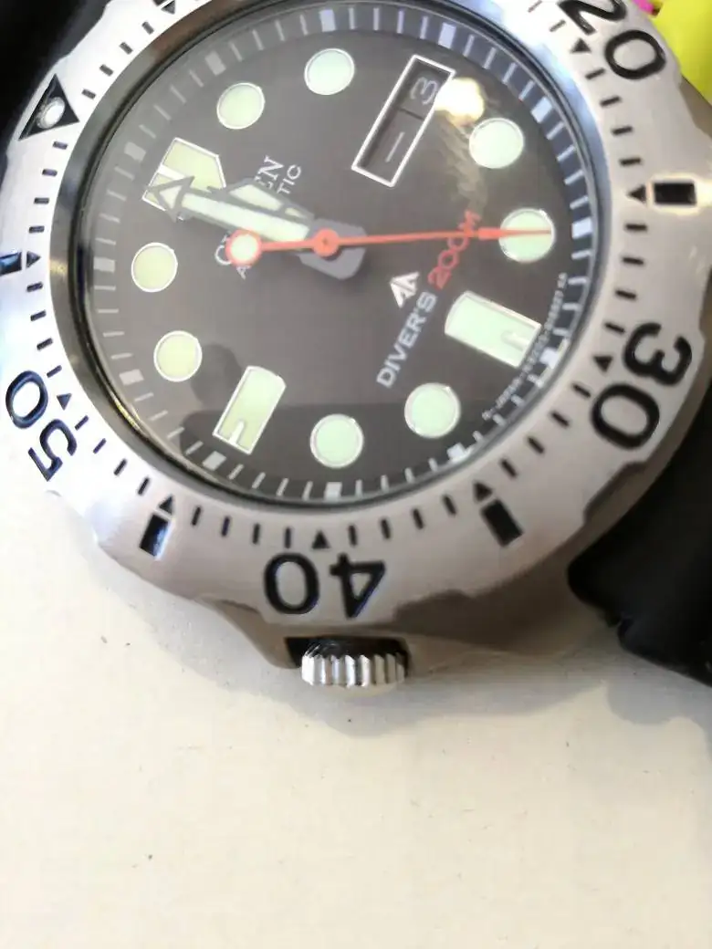

Pero el reloj tenía el archiconocido problema de la corona con la rosca pasada (lo digo así porque tirando de Google encontré muchas entradas al respecto) y me decidí a ponerle remedio. Como en un principio era la corona la problemática, busqué como comprar una para cambiarla.
https://relojes-especiales.com/threads/corona-orient-ny0040.420953/
(por cierto, en esta época yo entendía que tenía un NY0040, y llegué a decir que era Orient como podéis ver por los nombres de los hilos)
Empieza la película
Mi relojero no puede localizar el recambio por sus medios, porque dice que no le atienden para vender recambio en la casa oficial (¿?)
Llamo por teléfono a un concesionario Citizen en Barcelona y telefónicamente, de manera súper amable, me dicen que por la referencia de la tapa es un NY0054 (de ahí que lo empiece a llamar así
) y que no hay problema en solicitarla, siempre que no me importe esperar 2 meses a que llegue de Japón
Como son menos de 7 euros, compro la corona y espero… Uso el reloj como está, y de tanto en tanto veo que, cual tapón de cava/champán, se ha salido de sitio. La vuelvo a colocar y bendigo mi costumbre de lavarme las manos sin reloj…
Pasan 2 meses, y llega la corona. La ponemos y el tema ha mejorado (ya no es de tanto en tanto, es cada varias veces…) y mi relojero confirma que el tubo roscado de la caja está mal. Bueno… habrá que hacer algo.

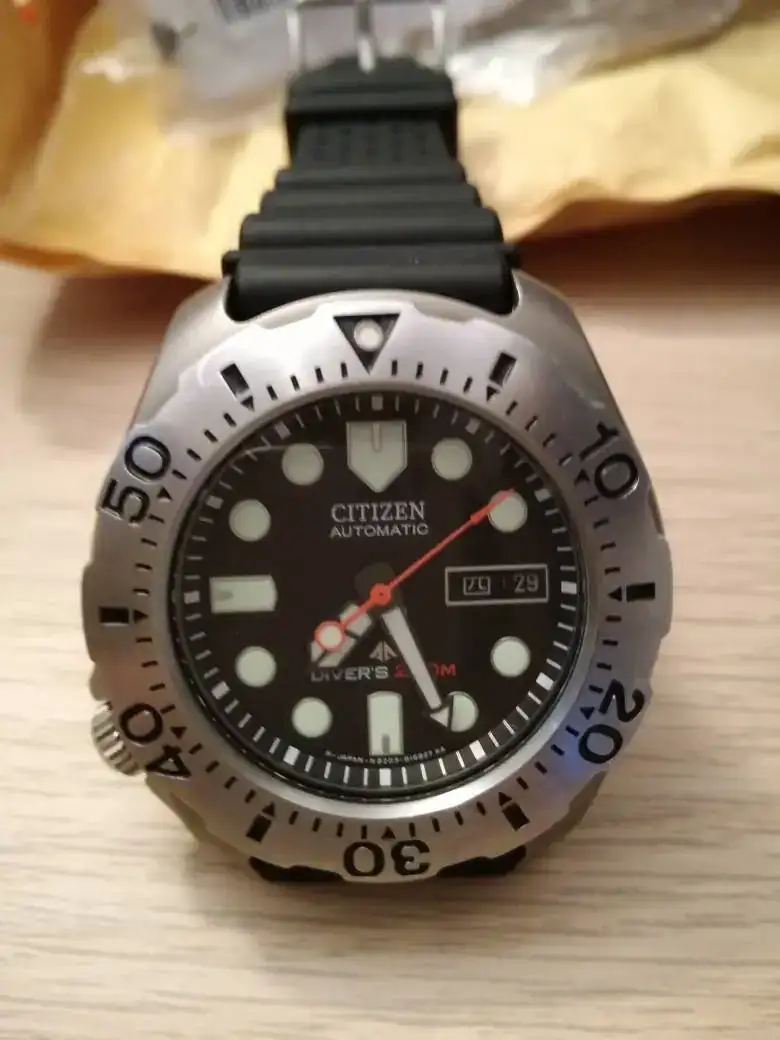

Lo pago y a las 24 horas llega el muchacho a casa, cual hijo pródigo.
¿A que es hermoso?

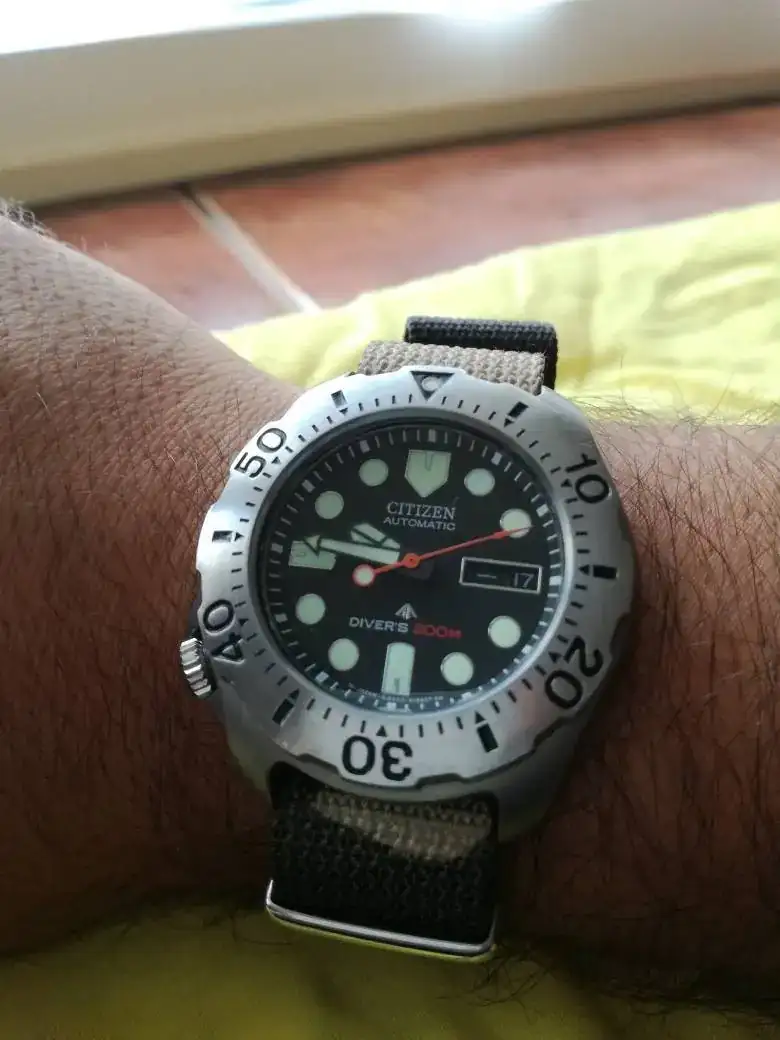

Me ha extrañado la distancia entre final de corona y caja, pero ya me han explicado que es el tipo de corona y tubo que llevan relojes como Rolex, pero que por el diseño del bisel de éstos no se aprecia la distancia. Que no rosque más allá del tope, y a disfrutarlo. En el paquete me ha llegado también el tubo antiguo y el resultado positivo de las pruebas de estanqueidad.
Bueno, ahora llevo 4 días sin sacármelo
y eso que en la caja tiene competencia… Pero tiene “ese no se qué que qué se yo” que hace que me lo ponga.
