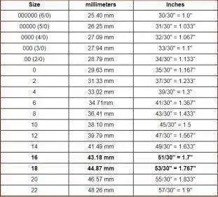

Por favor alguien puede asegurarme a que nedida corresponde la descripcion americana de 12s en cm o mm. ?
Cuando dicen 12s se refieren al diametro de la parte mecanica o al diametro total del reloj sin la corona ? Esto es importante.

12 size = 39'79 mm.
https://www.kenrockwell.com/watches/pocket-watch-sizes.htm
EJEMPLO
[SIZE=+1][FONT=&quot]Elgin 301[/FONT][/SIZE]
Features
stem wind, switching by crown or lever
sub second
Data
12 size, Dm= 39.2mm, Do= 39.75mm
Muchas gracias, pero tengo una duda se refiere al diametro de la parte mecanica o bien del propio reloj ? Es que he visto esto: 12s =39:75 exterior 45,30.
que quiere decir ?
interpreto que el calibre 39,75 y el reloj en si medida la caja 45,30.
Muchas gracias.
Muchas gracias. Es un lio pero ahora esta claro.
