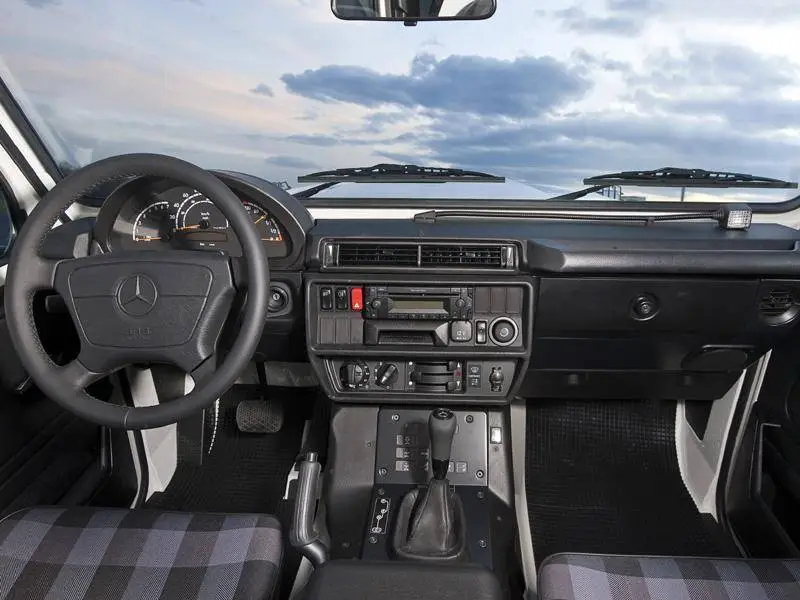

Este me parece un interior mas serio para el uso real, aunque como bien comentan el culmen de los G son los 300 TD y 500 del 98/2.000

Eso pasa en la caja de cambios secuencial 722.6 de Mercedes (5 marchas + MA), que es la que llevan los ML W163 y los G 463 modelos Professional y Edition Pure 30.
