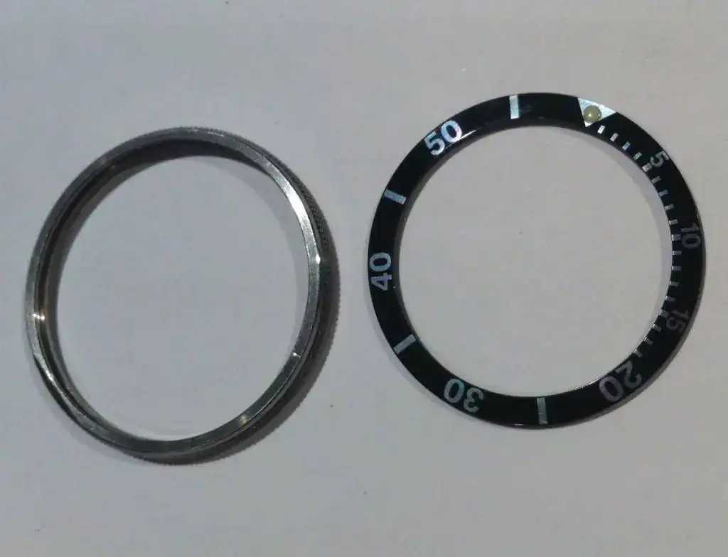

El insert de bisel original está descatalogado, y lo que encuentro en la red es el conjunto (original) bisel/insert, a unos precios que no estoy dispuesto a pagar, ya que el bisel que tengo está bien y como comentaba, no pretendo dejar el reloj como era originalmente. El insert tiene (o debería tener) 35.9 mm exteriores y 30.5-31 interior, por lo que no sirve ninguno de los habituales de Seiko.
El mas parecido en medidas es el del H558, que tiene 36.4/30.55. Para otros fabricantes (en aftermarket) lo que encuentro o no consigo medidas exactas, o se pasa de diámetro exterior… menos, el de los diver Citizen de la serie 8200 que parece que tiene unas medidas similares, con un diametro exterior de 35.8mm. Como la perdida no es grande (unos 10 euros), he pedido uno en negro, y mientras llega, y decido que dial/agujas monto, he comenzado con la “limpieza general”.

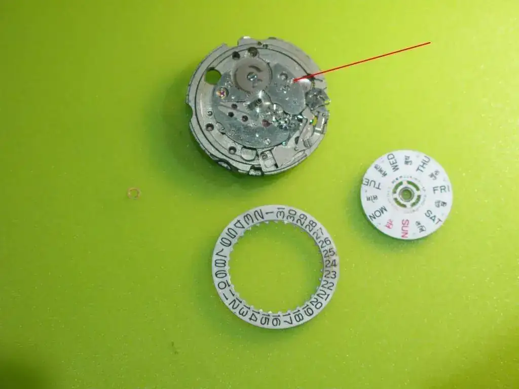

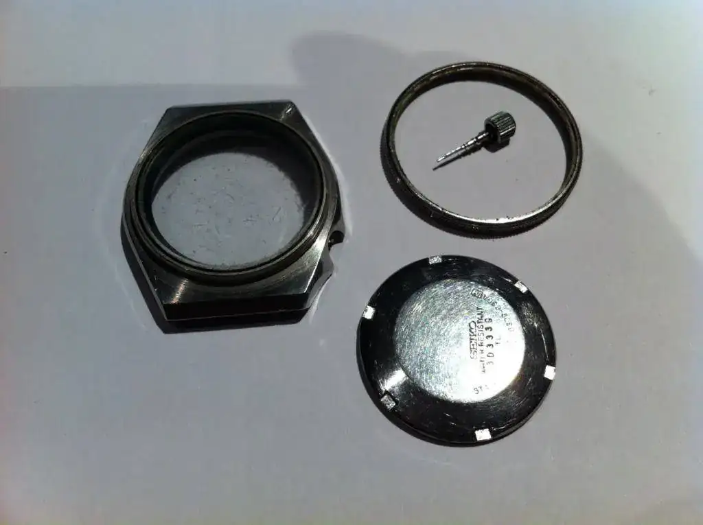

Estas son las piezas que utilizaré del "donante de cuerpo", caja, tapa, bisel y tija/corona, y de la máquina el anillo y el disco de los días (ya os pediré ayuda para cambiarlo).

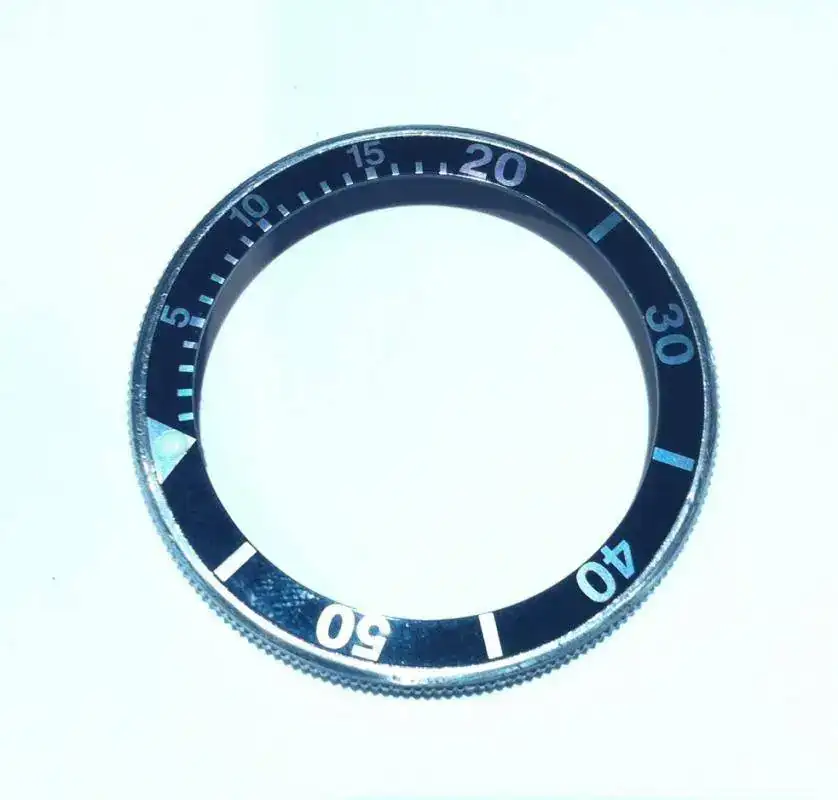

Ya ha llegado el insert de Citizen. Tienen una décima menos que el asiento del bisel, con lo que el encaje es perfecto, un problema menos.
Al desmontar por completo la caja, me he encontrado con que el anillo interior (el que en los diver es el anillo de los minutos) tenía, ademas de roña añeja, la pintura en mal estado, como con signos de óxido y un pequeño “mordisco”. Lo he lijado completamente para eliminar cualquier resto de pintura y roña, y ha quedado un bonito anillo de latón brillante.
Ahora necesitaría ayuda del respetable: si alguien tiene en el cajón un anillo de minutos de un 7s26, podría hacerme el favor de medir su diámetro exterior?.

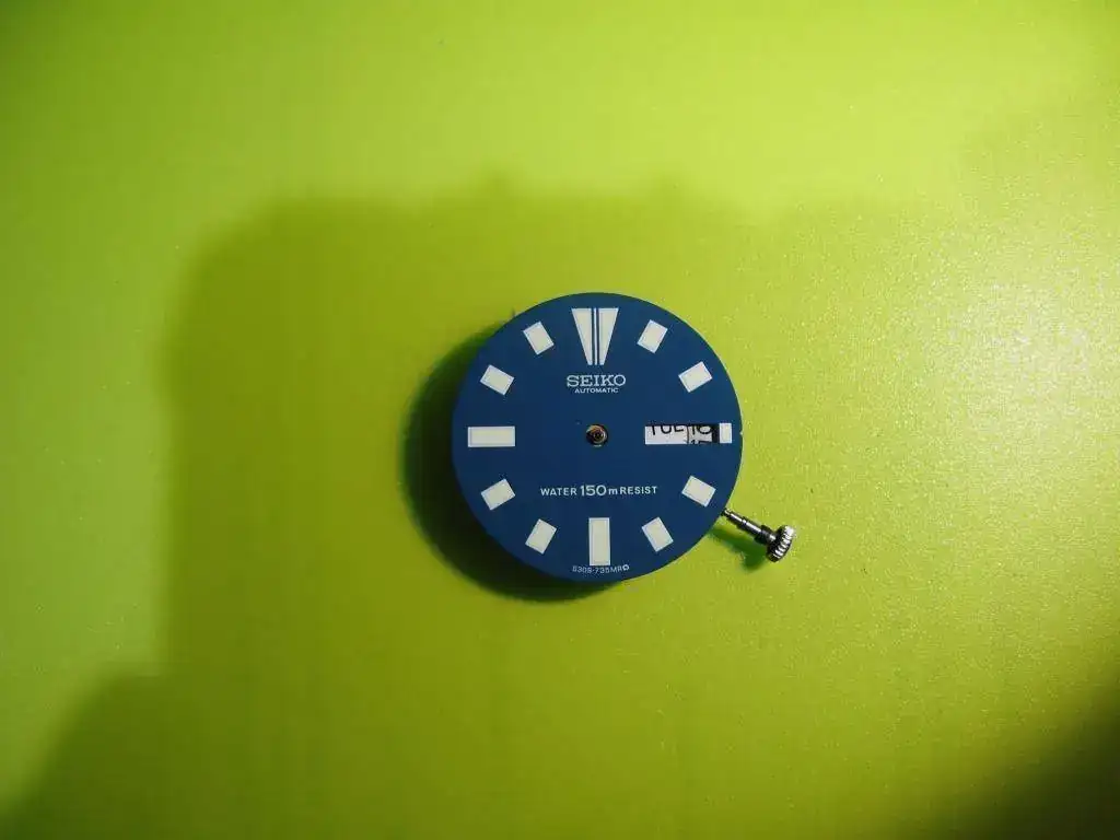

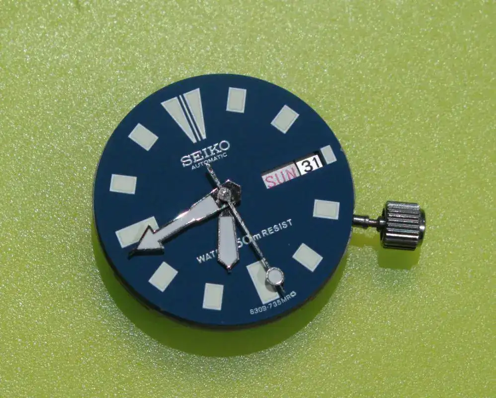

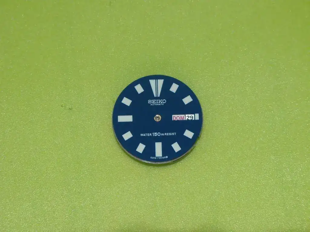

Ya llego el dial, asi que el siguiente trabajo es adecuar la maquina.
El calibre 6309, como otros muchos de SEIKO, se monto en dos posiciones distintas, con corona a las tres y con corona a las cuatro. En funcion de esto, los diales tienen los pies en diferentes posiciones y los discos de dia y fecha son distintos, ya que la ventana esta en diferente posicion. Esto, hace que los discos de un reloj "de vestir" no sirvan para un diver.
La maquina que tengo en funcionamiento, a parte de ser "de vestir", tiene el semanario en ingles y japones... o indio... y ademas, el dial que he pedido es "diver", asi que pasa esto.

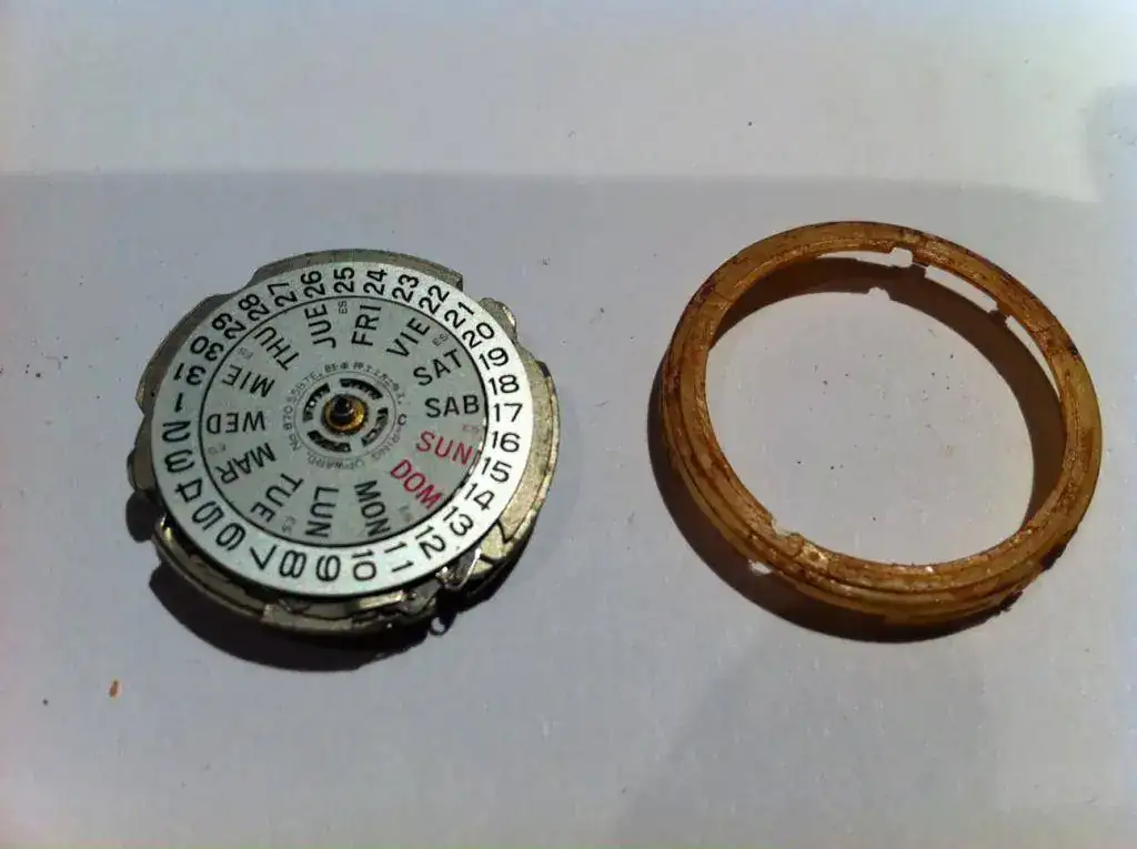

Para solucionarlo, voy a sustituir los discos por los de la maquina original de la caja. La maquina no es recuperable, pero los discos estan bien, y ademas el semanario esta en ingles y español

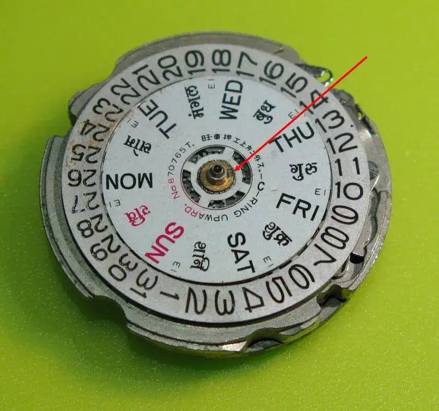

Para retirar los discos, primero tenemos que retirar el "circlip" que señala la flecha, que sujeta el semanario en su posicion, y que abraza el cañon de las horas. Sale facil. En este caso, y para evitar problemas "magneticos", he utlizado un palillo afilado al efecto.

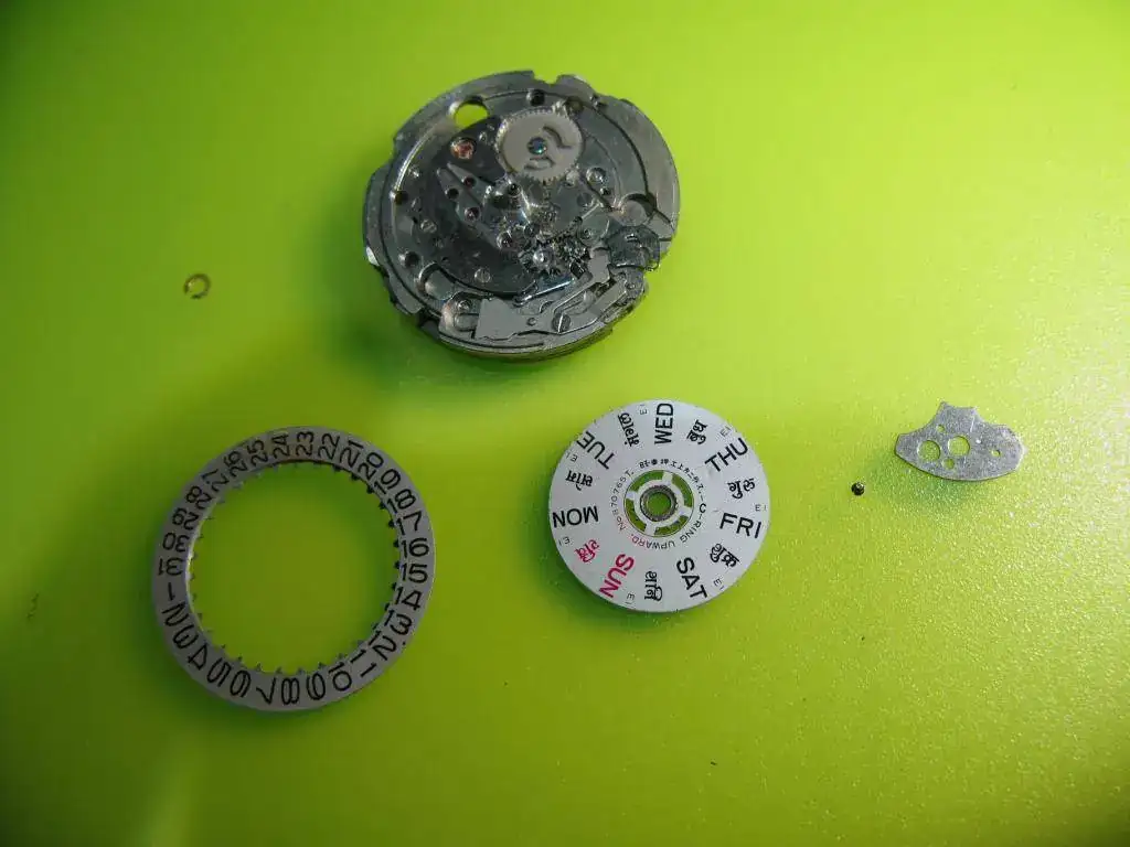

Para retirar el disco de los dias, hay que sacar un tornillo que sujeta una pequeña pletina. No hice la foto antes de quitar el disco, lo siento, pero es el que señala la flecha.
Una vez sacados los del donante, se repite la operacion en la otra maquina y se montan los "buenos", y se prueba con el dial.

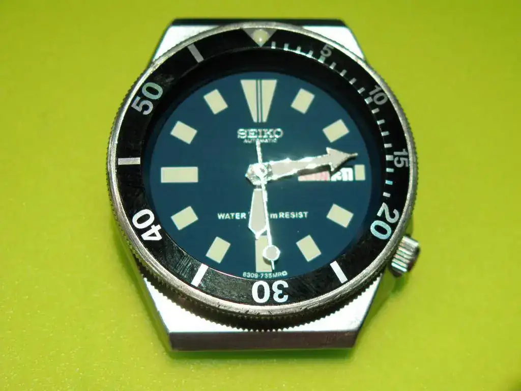

Muuy buenas.
Aunque ni la caja ni el bisel están listos para montar, unicamente los he limpiado, aun falta eliminar arañazos y marcas y darles el aspecto final, no he podido resistirme a ver como queda "premontado".

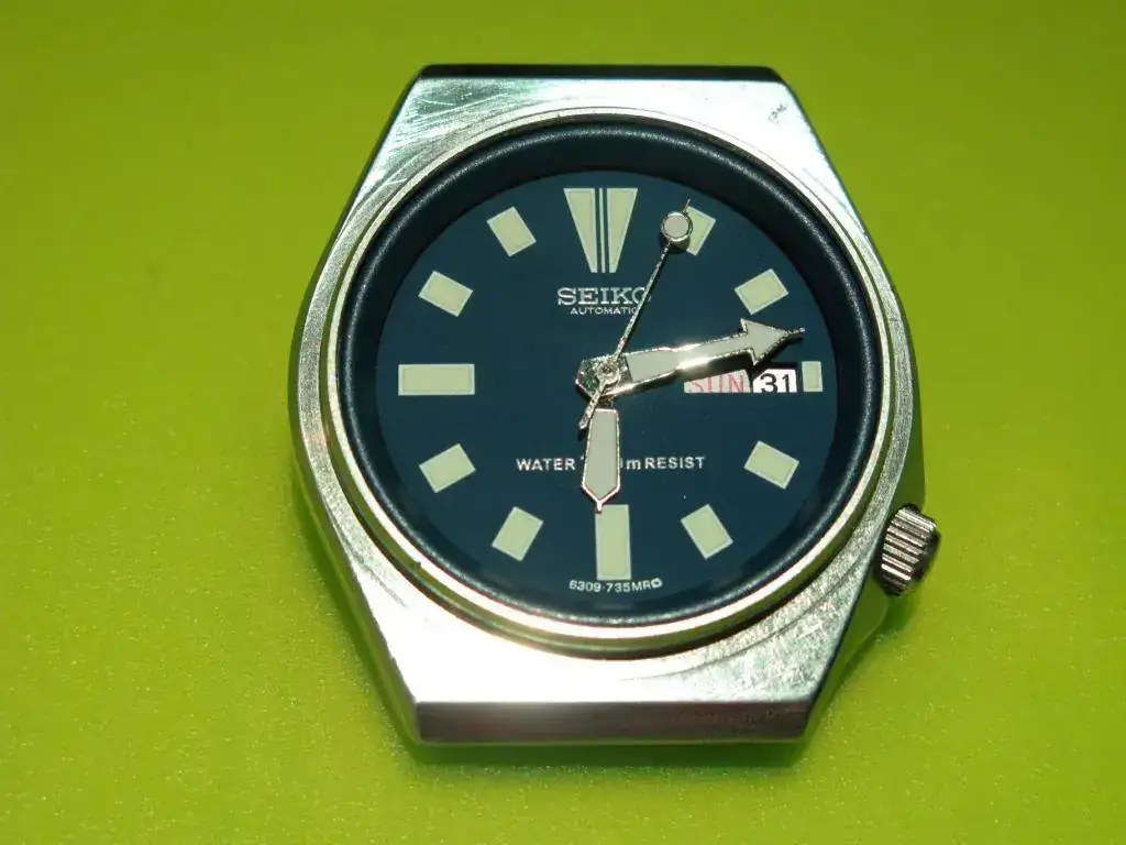

Muy buenas.

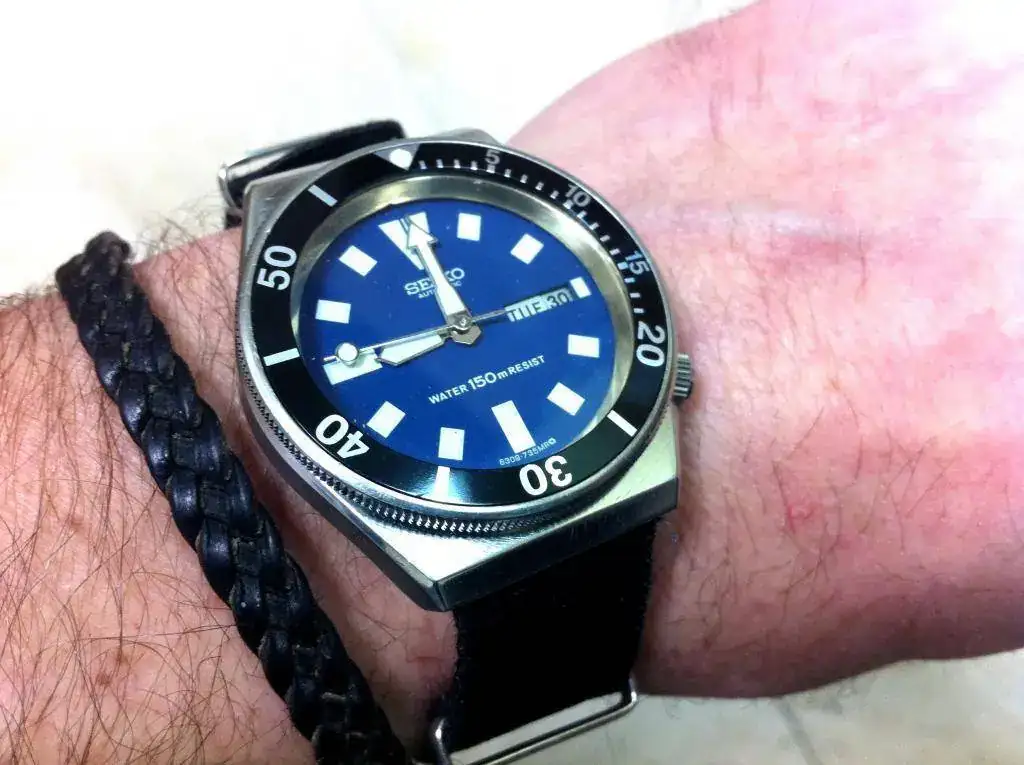

Hoy toca “estrenar” el 6309.
Al montar el nuevo cristal, arañé el anillo interior (si, lo se, un manazas), así que retiré todo otra vez y eliminé la pintura azul del anillo. Ya que estaba probé a pintarlo en negro y no me gustó demasiado así que otra vez a despintar.
Mientras decidía que color darle, monté el anillo con el metal al aire, y me resultó mas agradable que la primera vez que lo había hecho, así que al final lo dejé con el dorado original de la pieza.
La caja y el bisel se han limpiado a fondo y les he dado un ligero pulido, para eliminar lo mas gordo, pero sin pretender ni brillo a espejo, ni eliminar del todo las marcas de su vida pasada. Volví a montar el cristal, puse juntas nuevas y, para terminar, una nato negra.
Me encanta lo agradecida que es esta máquina, en cuanto lo coges empieza a moverse, así que hoy, lo he sacado a la calle, a que se airee y disfrute del sol.
