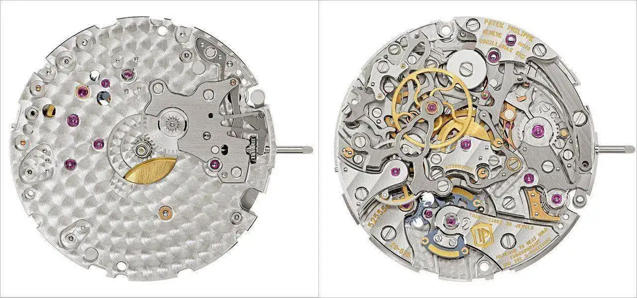

No es que batir a 5 Hz sea algo nuevo, pero sí lo es en Chez Patek, que además le ha metido dos mecanismos de crono independientes: uno para los segundos y otro para las décimas. En platino. Luego amplío datos.
Aquí van los datos:

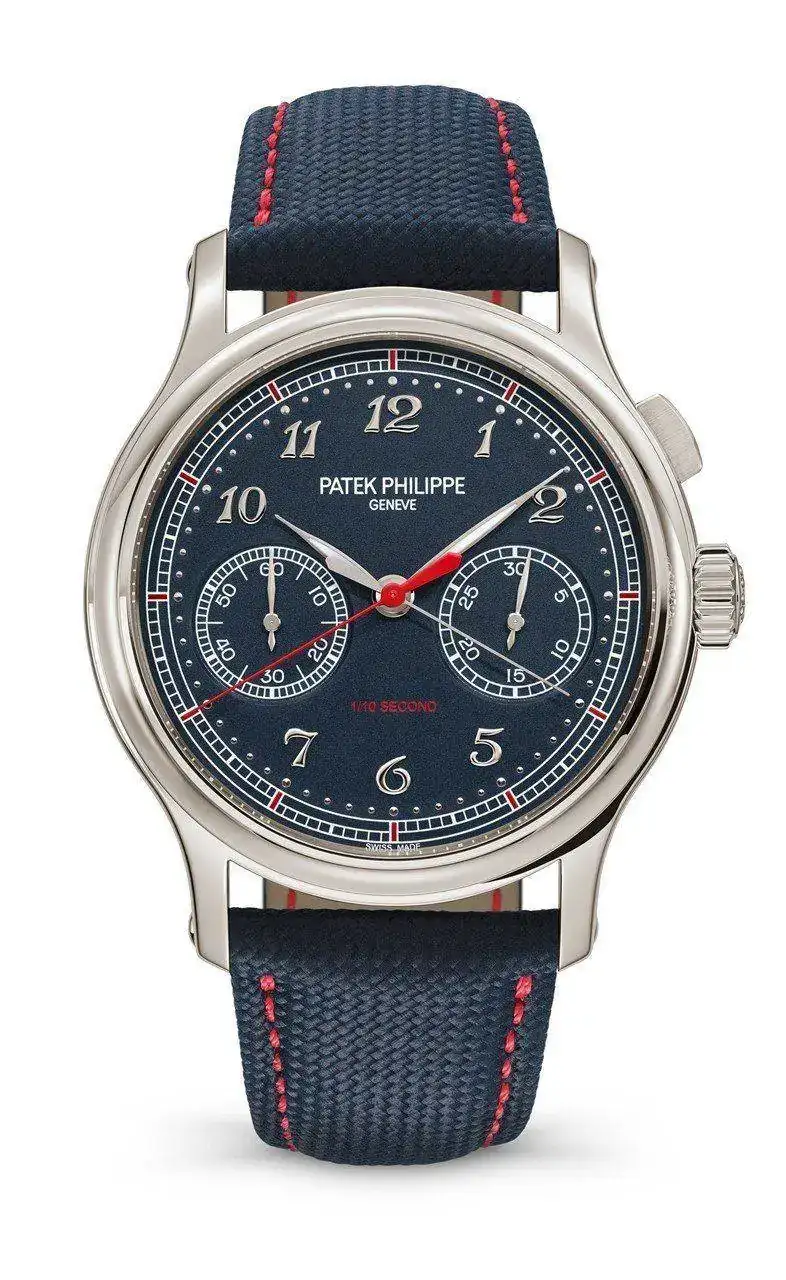

Cronógrafo monopulsador de 1/10ª de segundo referencia 5470P-001
Patek Philippe presenta su primer cronógrafo de pulsera con medición de la décima de segundo. El 5470P está equipado con un nuevo calibre dotado de dos mecanismos cronográficos: uno para los segundos, que da una vuelta completa a la esfera en un minuto, y otro para las décimas, que tarda 12 segundos en hacerlo, cinco veces más rápido. Caja de platino, un solo pulsador en posición 2h que se encarga de accionar sucesivamente los mandos de puesta en marcha, parada y vuelta a cero.
No es el primer cronógrafo de la marca capaz de medir estos lapsos: en 1930-1931 ya desarrolló un reloj de bolsillo con cronógrafo de 1/10ª, actualmente en el museo Patek Philippe. Pero sí lo es de pulsera, con el reto de miniaturización que esto exigía.
Otro reto a superar era el de la legibilidad de esas indicaciones. No hay espacio en una esfera de reloj de pulsera para una escala microscópica que divida cada segundo en diez. Es por esto que los ingenieros decidieron dotar al calibre CH 29-535 PS 1/10 de dos mecanismos de cronógrafo independientes, uno para los segundos y el contador de 30 minutos instantáneo, el otro exclusivamente dedicado a la medida y a la indicación precisa de las décimas de segundo. En la esfera, 12 sectores subdivididos en décimas y alternados en el realce (rehaut) para una mejor legibilidad. Trotadora blanca para los segundos, roja para las décimas.
Pero el reloj no sólo debía medir e indicar la décima de segundo con gran precisión. También tenía que mantener esta precisión durante los 30 minutos de activación del cronógrafo. Asimismo, había que otorgar al calibre CH 29-535 PS 1/10 las dimensiones más compactas posibles, manteniendo el diámetro del calibre de base (29,6 mm), para una altura ligeramente superior (6,96 mm en lugar de 5,35 mm) –y ello pese a la presencia de dos mecanismos de cronógrafo y un total de 396 componentes. Proeza de miniaturización, el nuevo movimiento presenta una altura inferior a la del calibre CHR 29-535 PS con ratrapante (7,1 mm).
La frecuencia de 5 Hz y la incorporación de un segundo mecanismo de cronógrafo con aguja que gira a alta velocidad conllevan una necesidad muy superior de energía. De único barrilete, además. Para incrementar la energía disponible, así como la reserva de marcha, los ingenieros han reducido el diámetro del árbol de barrilete y aumentado el número de espiras del muelle real. Un sistema de muesca patentado, que disminuye las tensiones en el gancho del muelle durante el armado, elimina todo riesgo de rotura derivado de estas fuerzas superiores.
Para responder al triple objetivo de rendimiento, fiabilidad y precisión, Patek Philippe ha querido incorporar su sistema Oscillomax® desarrollado por el departamento «Patek Philippe Advanced Research» y presentado ya en 2011. Este órgano regulador high tech reúne tres novedosos componentes que se benefician de la tecnología del Silinvar® , un derivado del silicio que se caracteriza por sus cualidades físicas y mecánicas fuera de serie (ligereza, dureza, antimagnetismo, etc). El conjunto consta de un espiral Spiromax® con curva final y convexidad interna patentadas (patente de 2017, referencia 5650), un escape Pulsomax® con geometrías de áncora y de rueda de escape retrabajadas y un volante Gyromax® de Silinvar® con inserciones de oro. Todo esto redunda en una diferencia de marcha máxima de -3+2 segundos al día –pese al incremento considerable de las necesidades en energía. La mismísima trotadora de décimas es de Silinvar®, tratada especialmente para que admita la llamativa pintura roja.
Otro de los grandes retos en relación con el desarrollo del calibre CH 29-535 PS 1/10 tenía que ver con la calidad de las indicaciones, en particular la décima de segundo. A pesar de su alta velocidad, la aguja de la décima de segundo debía mantener un movimiento perfectamente fluido, sin sacudidas ni vibraciones. Así, el mecanismo de indicación de la décima de segundo capta su energía en la rueda de segundero del movimiento de base por medio de una rueda de arrastre. Patek Philippe ha otorgado a este órgano una construcción novedosa de doble capa, con una rueda superior dotada de brazos flexibles y una rueda inferior dotada de brazos rígidos. Gracias a este principio de compensación de tolerancias patentado, muy compacto y de bajo consumo energético, el dentado de la rueda de arrastre ejerce una fuerza elástica en el dentado de la rueda de embrague –lo que suprime cualquier riesgo de vibración de la aguja.

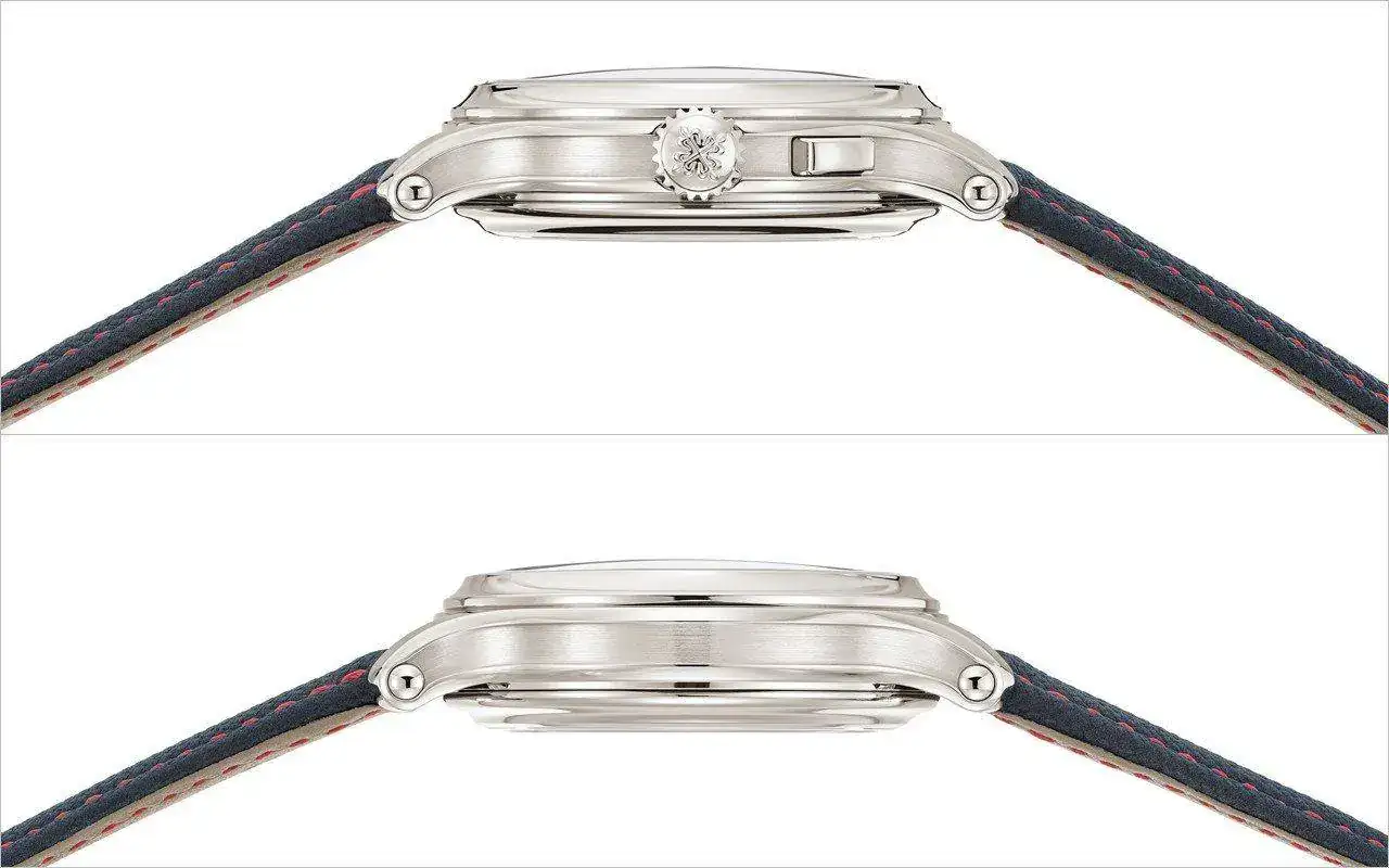

Dotada del mismo diseño que el cronógrafo manual con ratrapante referencia 5370 (2015), la caja de forma curvada se distingue por su bisel cóncavo que otorga una transición perfecta con el cristal de zafiro ligeramente abombado, sus lados ahuecados y satinados, sus asas y sus pasadores adornados con cabujones decorativos. Al igual que todos los modelos Patek Philippe de platino, la referencia 5470P001 ostenta un diamante talla brillante engastado entre las asas de pulsera en posición 6h.

No, si con los datos (y las fotos) que has dado ya vale para saber que será más caro que un apartamento en la playa.
Pero es muy bonito con esa esfera azul. Seguro que, además, al ser de platino, será un espectáculo verlo en vivo. Por no hablar del movimiento de las agujas del crono.

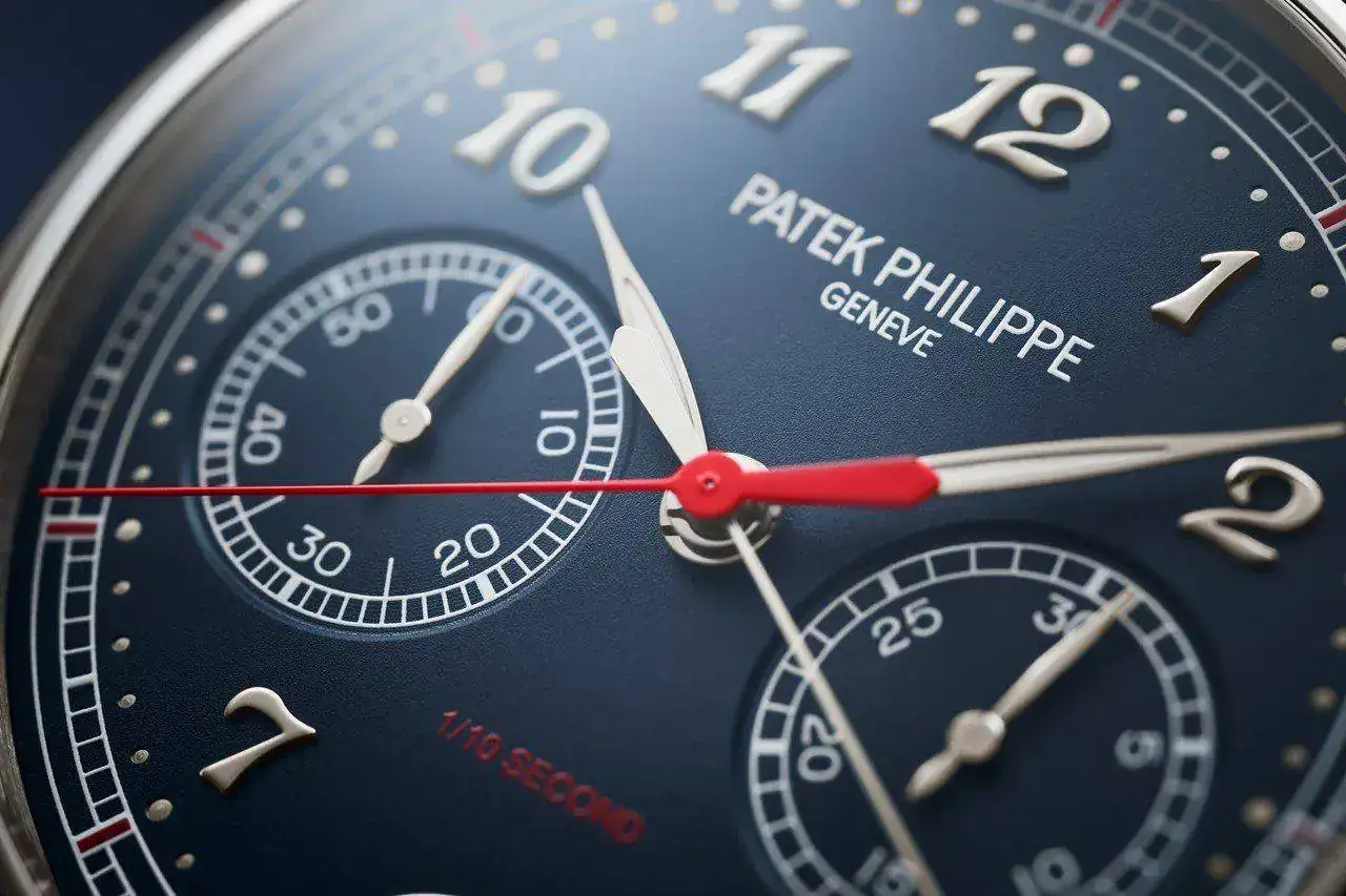

Pues eso… seguramente un prodigio técnico, de estética preciosa excepto por los índices, que no me acaba de convencer la tipografía. Si no, pedía dos para mañana :D

La tipografía(Breguet) es un clásico en los chronos modernos de Patek,míralos con más cariño te acabarán gustando hahaha.

Si, pero el dial para mi gusto no está al nivel.
Lo siento, pero esos subdiales por debajo del eje central me hacen sangrar los ojos. No entiendo como PP sigue sacrificando ese canon de diseño que ha sido elemento diferenciador de sus cronos mas icónicos, y que tanto se ha comentado/criticado por los puristas en los últimos 5170 y 5270.
