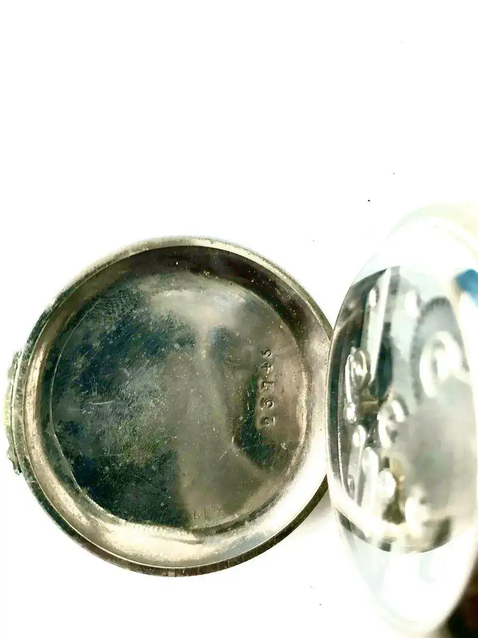

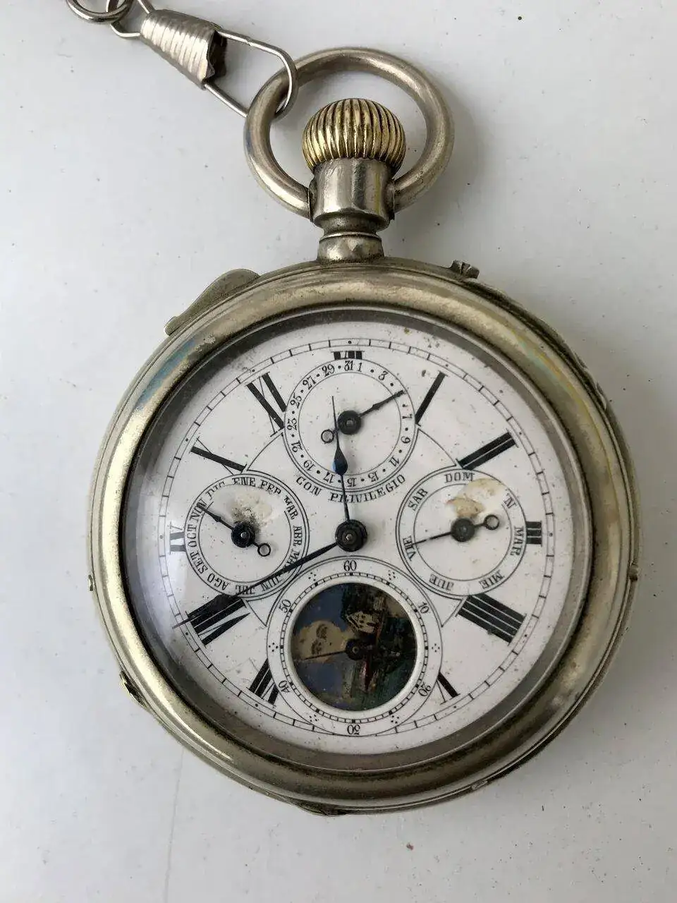

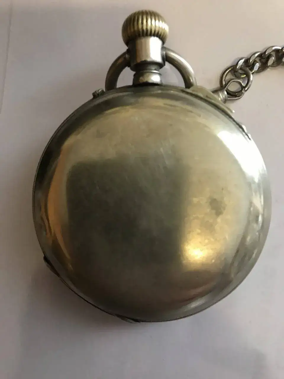

Ha llegado a mis manos este reloj del que os dejo unas cuantas fotos hechas con el móvil.
No veo por ningún sitio marca o fabricante. Solo existe en la la contra tapa un número que, al menos a mi, no me aclara nada.

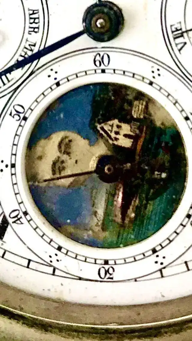

Me llama la atención que bajo la esfera de los días del mes, arribaa ocupando lass 12, hay una leyenda que dice con privilegio
Alguien podría faciliarme información sobre esta pieza. Funciona perfectamente acusando algo de adelanto sin que sea exagerado. Antes de llevar a revisar y aceitar me gustaria saber algo de él.
Saludos y gracias.
Recorte de la esfera lunar

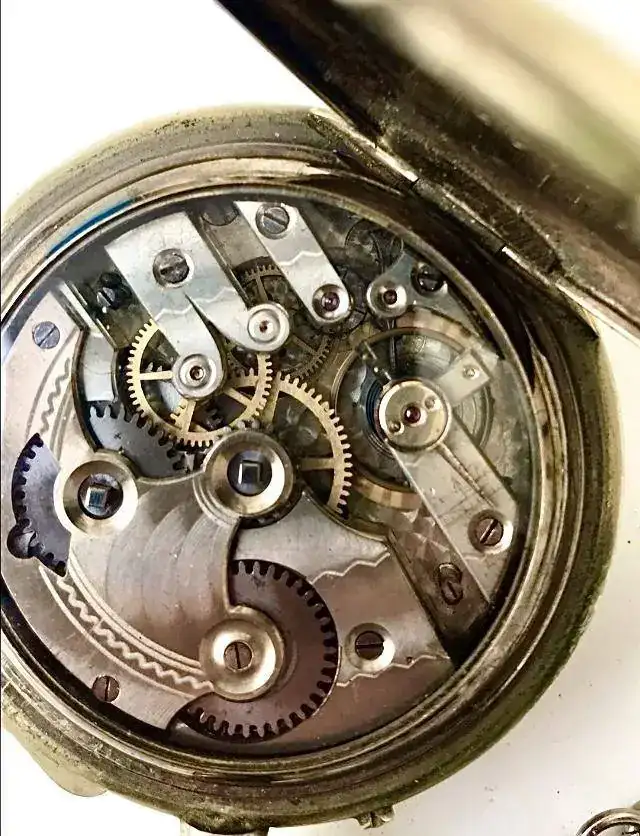

A simple vista diría que es un reloj suizo, con complicación de triple calendario, de finales del siglo XIX, y “Con Privilegio” posiblemente el establecimiento donde se vendió.
He encontrado esta información de un reloj parecidísimo al tuyo. La única pega es que se trata de una pagina poco fiable, con datos no contrastados, llena de retórica y de adornos literarios sin ningún sentido. No obstante, puede que lo que se dice en ella te sirva de donde tirar.
La maquinaria sí podría estar fabricada por Couleru Meuri en La Chaux de Fond, ya que he visto otros relojes iguales donde se confirma.
Estas máquinas y la de tu reloj son prácticamente iguales. La única diferencia que veo es que éstas son Ancre Ligne Droite, y la de tu reloj no.
Te recomendaría que movieras este hilo al subforo de relojes de bolsillo, donde hay grandes expertos que te podrán ayudar mejor.

Poco más puedo añadir, un ebauche con complicaciones de calendario, posiblemente suizo y de finales del XIX o principios del 20. Decir que el calibre es "transicional", es decir a priori se construyó para ajustar con llave y más tarde ya se le añadió la corona. Se solía hacer con stock de almacén para aprovecharlos. Quizás debajo del dial se encuentre la marca del fabricante. A disfrutarlo
Reacciones: PedroA y KIKEMORGAN

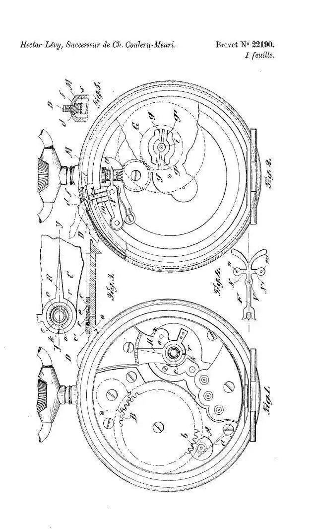

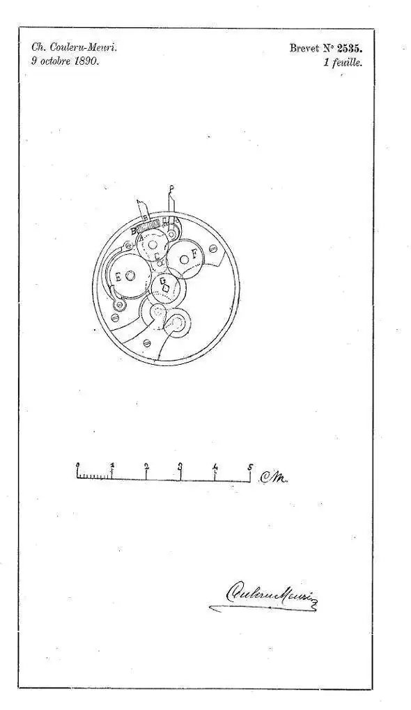

Como Kikemorgan anticipó, reloj fue construido por Charles Couleru-Meuri de la Chaux de Fonds, aquí están las patentes utilizadas para su calendario, en francés Quantieme.
Un saludo enrico

Hola KIKEMORGAN
Por lo que leo en el primer enlace que adjuntas, este reloj no tiene la complicación de fases lunares, pensaba que podía serlo la miniesfera central abajo, que realmante en el mío también es un esmalte reproduciendo algo concreto. No sé si estoy en lo cierto.
Saludos y gracias por tus aportacioones.
Reacciones: KIKEMORGAN
Hola KIKEMORGAN
Totalmente en lo cierto, compañero, es un motivo decorativo y seguramente hecho a mano. No hay por qué dar las gracias y un saludo también para ti.
