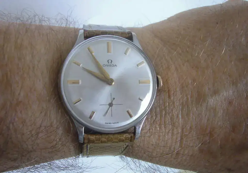

En cuestión de una docena de días me han llegado por distintos caminos dos cajas que en su día pertenecieron a un 30T2. Una dorada y ésta en acero que, personalmente, me gusta más. Y si algún día por cualquier medio me puedo hacer de un calibre, esfera y agujas de uno de ellos, con los elementos cromados y cara acerada, volveré a deshacer éste y montaré aquel otro.
Pero mientras ese día llega, si es que llega, he unido esa caja con un esfera idéntica a la otra y un movimiento también 266 para montar casi otro 30T2. Repetitivo que es uno, que le vamos a hacer ......

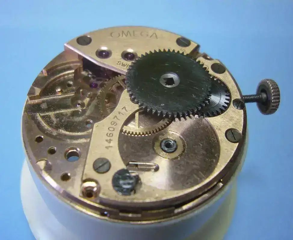

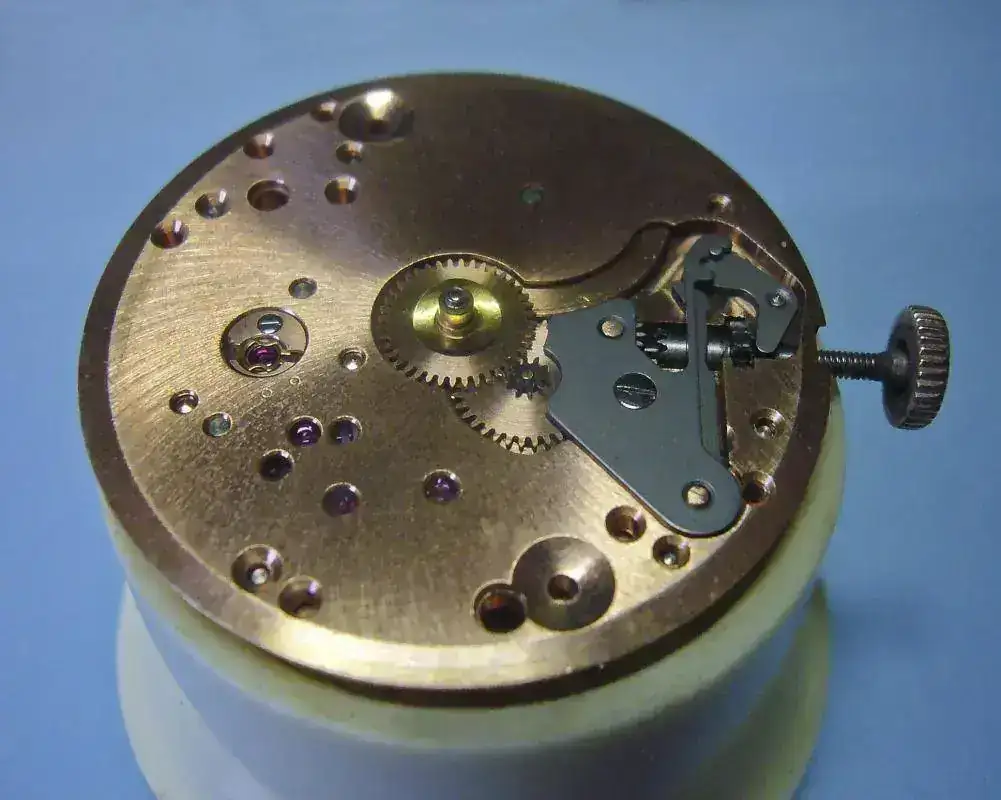

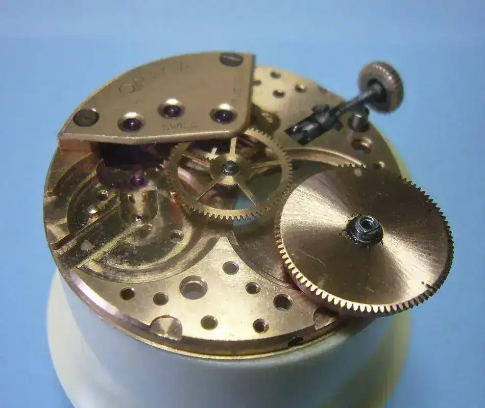

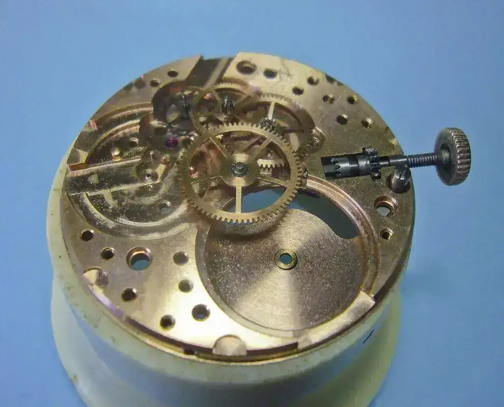

Pues cogemos y quitamos la esfera vieja y grande que tiene el movimiento comprado como huérfano, agujas incluídas, y tenemos esto:
Quitamos el resorte de tirete y aparece esto otro: rueda de minutería encobrizada y rueda intermedia de carga acerada
Colocamos el resorte de nuevo para que no se nos salgan las demás cosas que yo considero no necesario desmontar para limpieza: tirete, piñón de canto, piñón deslizante y báscula con su muelle. Y nos vamos a la otra parte que vemos así

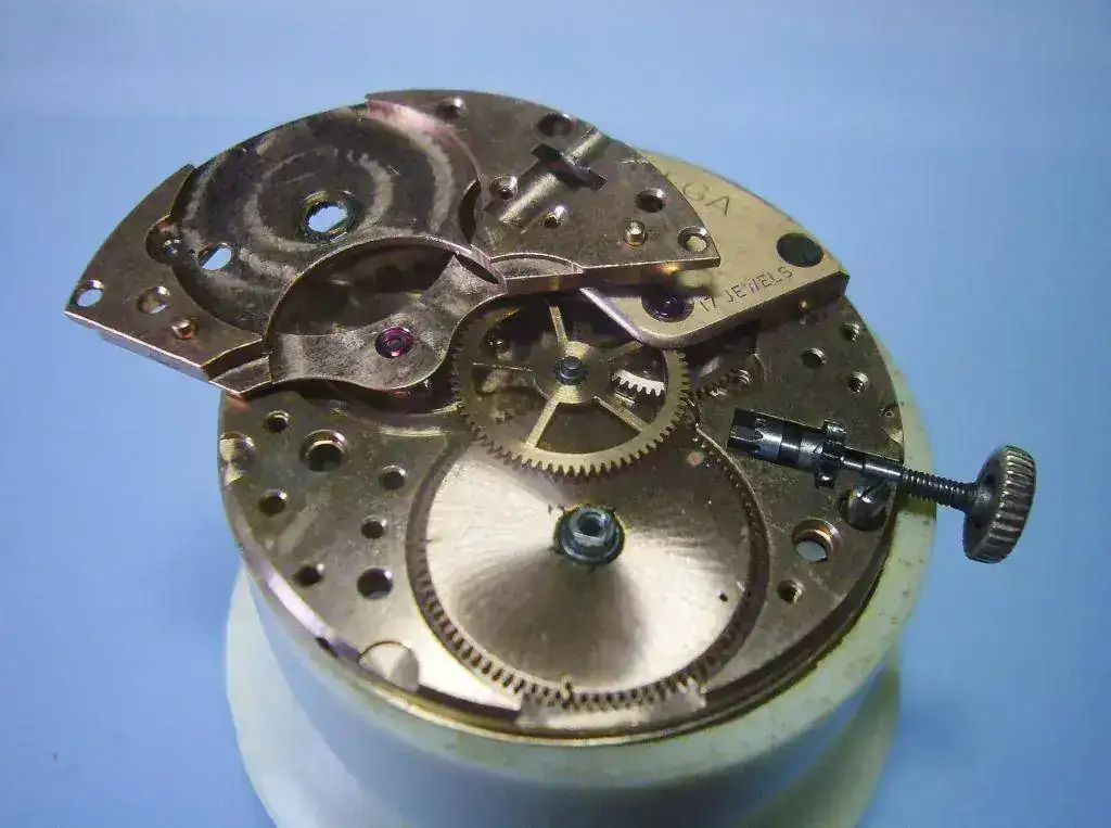

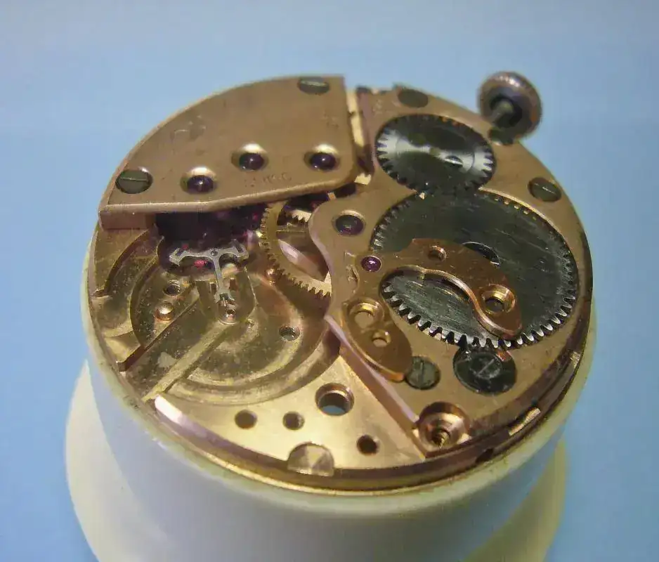

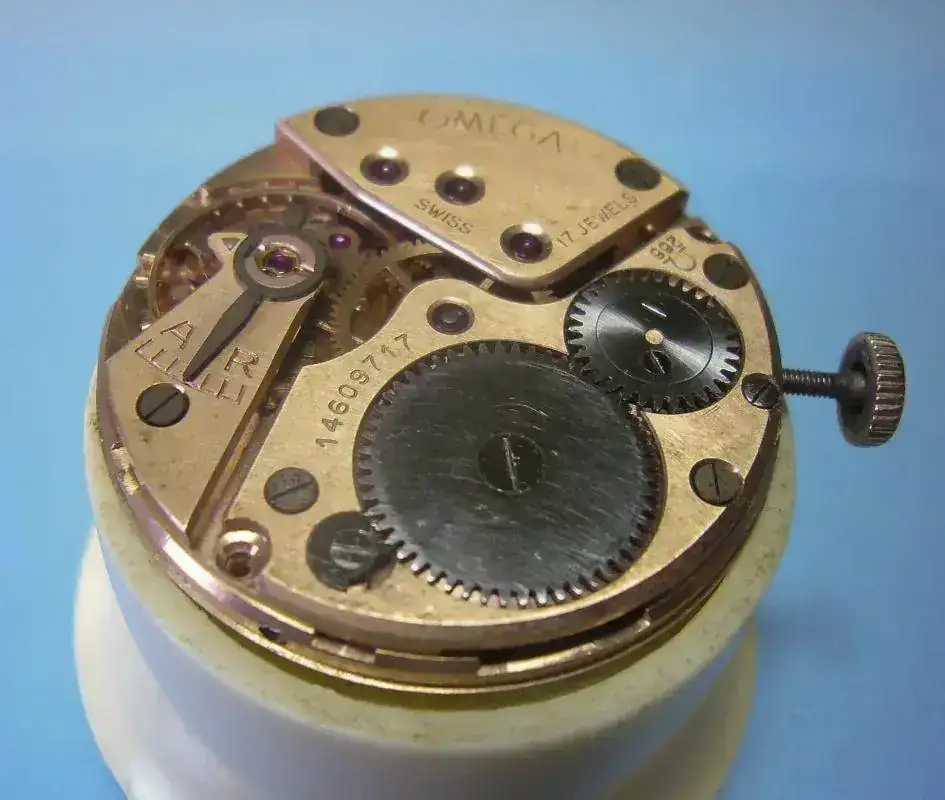

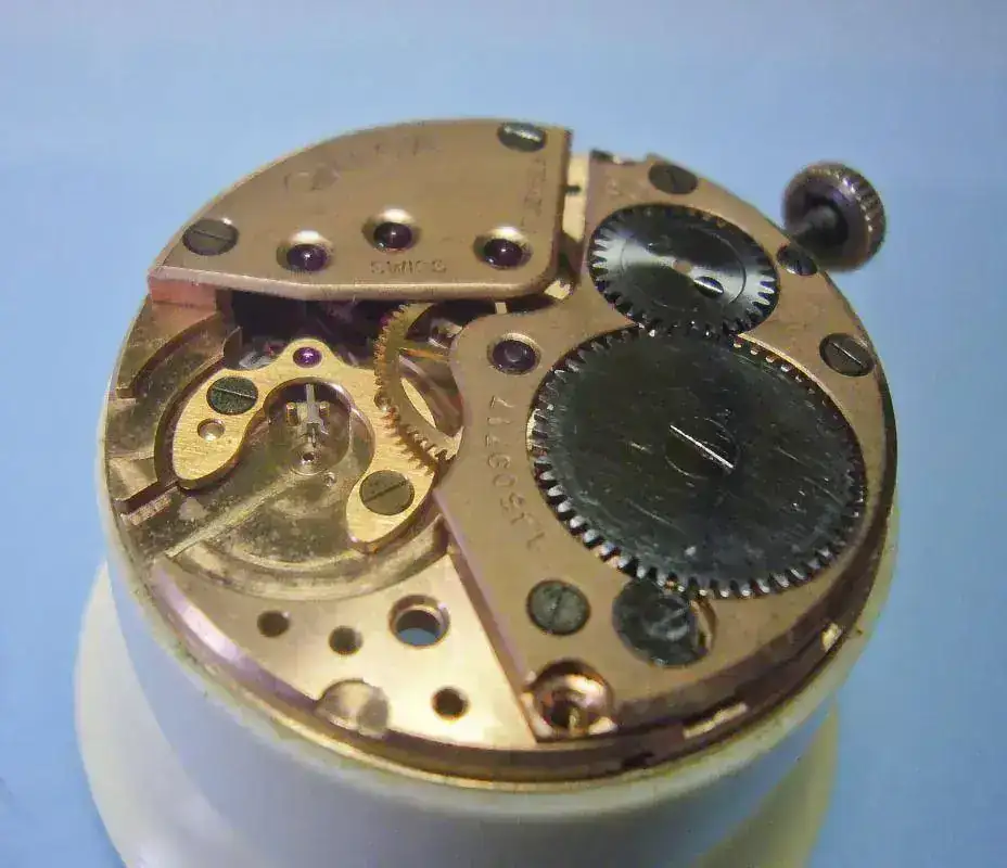

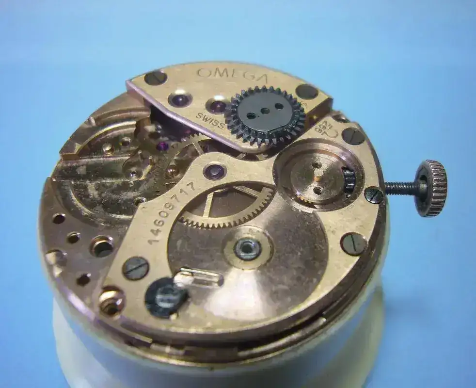

Lo primero a quitar es el puente del volante y su eje. Queda a la vista el áncora y su puente.
Hemos descargado el muelle real para evitar "muy desagradables" consecuencias si no lo hicieramos. Y quitamos el puente del áncora, muy bonito y fuerte, en forma de eherradura
Quitamos el áncora y, a continuación, el rochete de carga, la mayor rueda del reloj y que, generalmente, su tornillo se desatornilla en forma normal pero no en todos los relojes es así

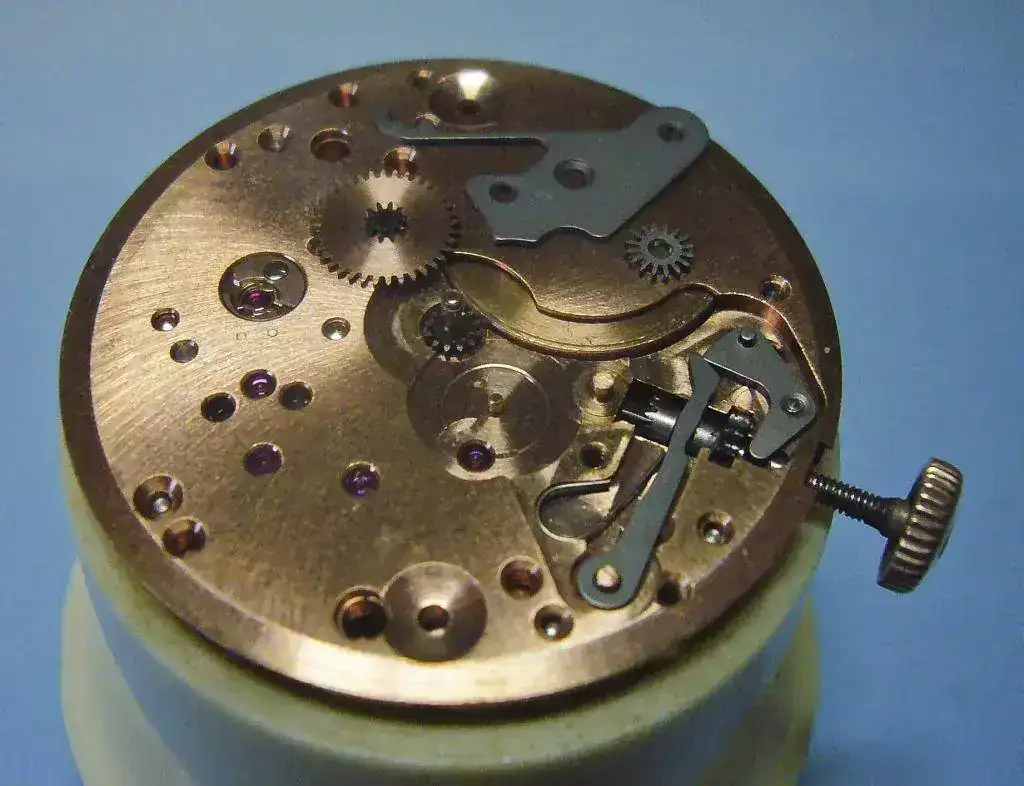

A continuación le toca a la rueda corona; en Omega tiene dos tornillitos, creo que los más chicos que se quitan; son menores los de las patillas de esfera pero no es necesario quitarlos, sólo se aflojan y, una vez quitada la esferam yo los vuelvo a apretar para evitar pérdidas.
Seguidamente quitamos el puente de carga que, generalmente, tiene tres tronillos. En otros muchos relojes es necesario fijarse de dónde se quita cada uno de ellos porque tienen distinto tamaño. Omega nos evita ese engorro: son iguales
Ya podemos quitar el barrilete de carga de su alojamiento. Con cuidado de no dañar una rueda que monta parcialmente sobre él.
Quitamos a continuación el puente de rodaje que nos deja a la vista la preciosa colocación de las ruedas, alma mater de su exactitud

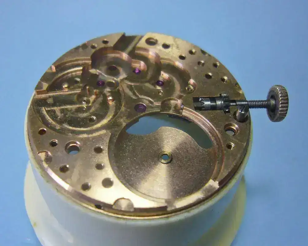

Se quitan las ruedas y nos queda, limpia y radiante, la platina desnuda.

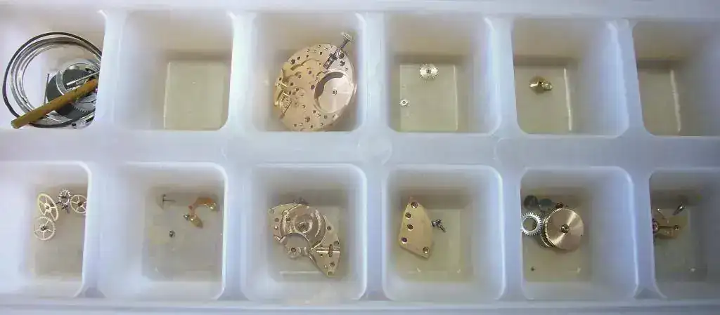

Simultáneamente al proceso hemos ido poniendo cada pieza con sus tornillos en un "cubito" de la cubitera que yo uso para que todo espere su momento de ducha.
Una vez limpio volvemos atrás sobre nuestros pasos y, añadiendo la esfera nueva y más recogida, sólo 32 mm., nos queda esto:
Que trasladado a su lugar habitual da esta otra visión:
Y habrá quien diga "pues esto es igual". Y sí, es igual ......... ¡pero no es lo mismo!.

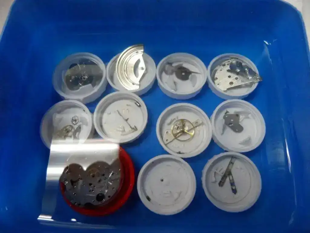

Casiná... Hola...
Gracias por la idea
:ok::...
Porque he estado buscando aquí en Ushuaia una de esas bandejas circulares que suelen exhibir los compañeros foreros que desarman relojes sin encontrarla.
Y la "cubitera" es el perfecto sustituto.
Con la ventaja adicional de que permite ordenar las piezas que se van desarmando a medida que se extraen y, así, al volver a montarlas, los novatos como yo ya sabemos cual es el orden en que hay que hacerlo.

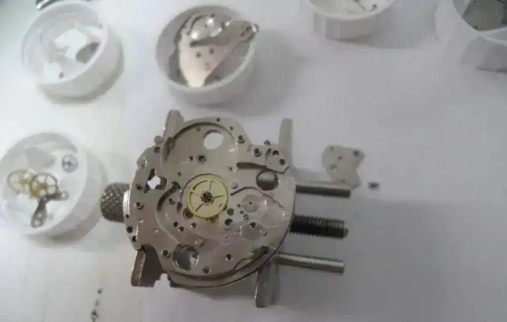

Genial tutorial. Yo en vez de la cubitera utilizo tapones de leche de tetabrick que son más pequeñines y caben mejor dentro de un bote de plástico que relleno con isopropilico y luego meto en el ultrasonido con agua destilada, como caben varios botes en uno está el reloj desmontado y en otro carcasas y armis en amoniaco y así los líquidos no se mezclan.

Gracias Manolo. Me ha gustado leer esta descripción que nos haces. Eres un artista. Fuiste decidido y valiente al inicio de esta aventura tuya y te honra
Me ha encantado el reloj y, como a Fugito, me ha llamado la atención lo reluciente que estaba antes incluso de la ducha :clap: Limpio y elegante, como a tí te gustan ;-)
Y me ha parecido un lujo asiático ver el desmontaje explicado paso a paso y leer después el relato de todo el proceso :worshippy:

Tiene una explicación.
Cuando compré el movimiento en un compro-oro lo desmonté y limpié para preservarlo de posibles óxidos futuros y así estaba guardado.
Ahora ya antes de volver a poner en circulación lo he vuelto a desmotar y limpiar para que los aceites estuvieran nuevos. Y como de lo que más gusta de Omega es lo bonito que se ve su encobrizado limpito pues por eso os gusta de esa manera. ¡Es que son bonitos los jodíos!, aparte de lo buenos que sean. Que nadie lo duda, creo.
¡Sin misterio!.

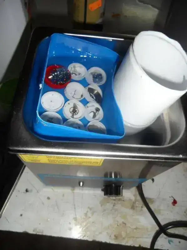

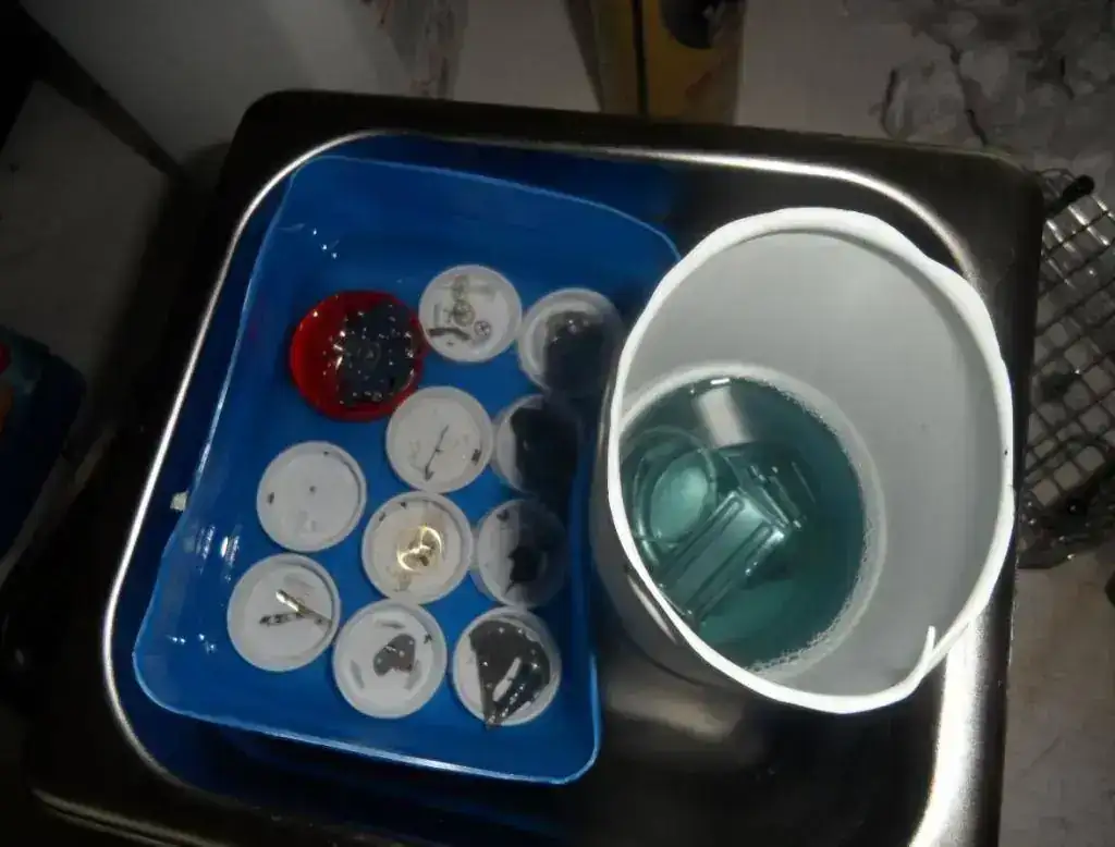

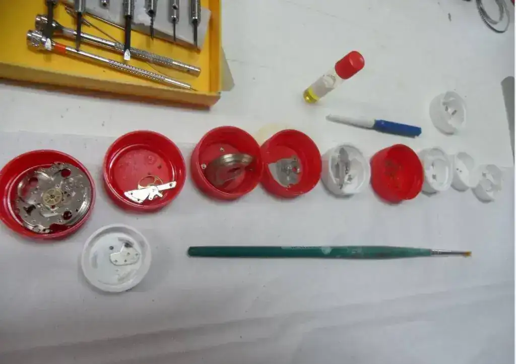

Pues este es mi método de limpieza...

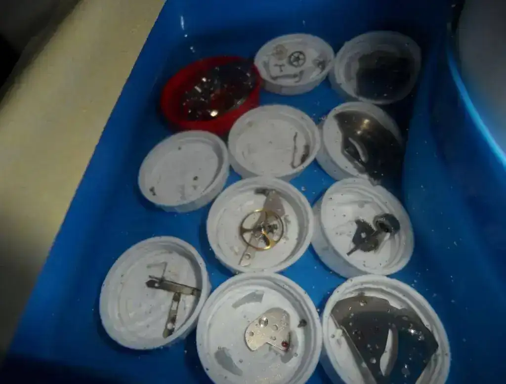

primero coloco un papel sobre el escritorio y comienzo a desmontar el calibre echando las piececitas ordenadamente en tapones de tetabrick de leche semidesnatada Puleva....
Después los coloco en un bote cortado de lejía para baños del mercadona, caben muy bien

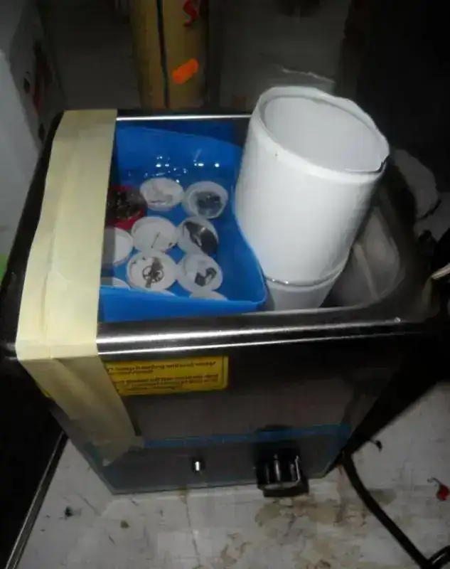

Luego sutilmente los coloco con sumo cuidado en el ultrasonido de 2 litros que me vendió mi amigo el " chino cudeiro "
Lo relleno de agua destilada y meto los botes con diferentes líquidos... el azul lleva isopropilico con las piezas del calibre
El otro lleva amoníaco puro con las piezas de acero llenas de restos biológicos...
Para que no se mueva nada mejor que la "CINTA DE CARROCEIRO "...
Conecto el ultrasonido y empiezan las burbujitas....
Después de un para de sesiones de 20 minutos voy sacando con cuidado las piezas y transvasándolas a otros tapones... estos ya pueden ser de agua Lanjarón de la alpujarra granaina...
al final todo el orden se transforma en orgía y la mesa acaba dejada de la mano de dios....
Pero el reloj funciona...
