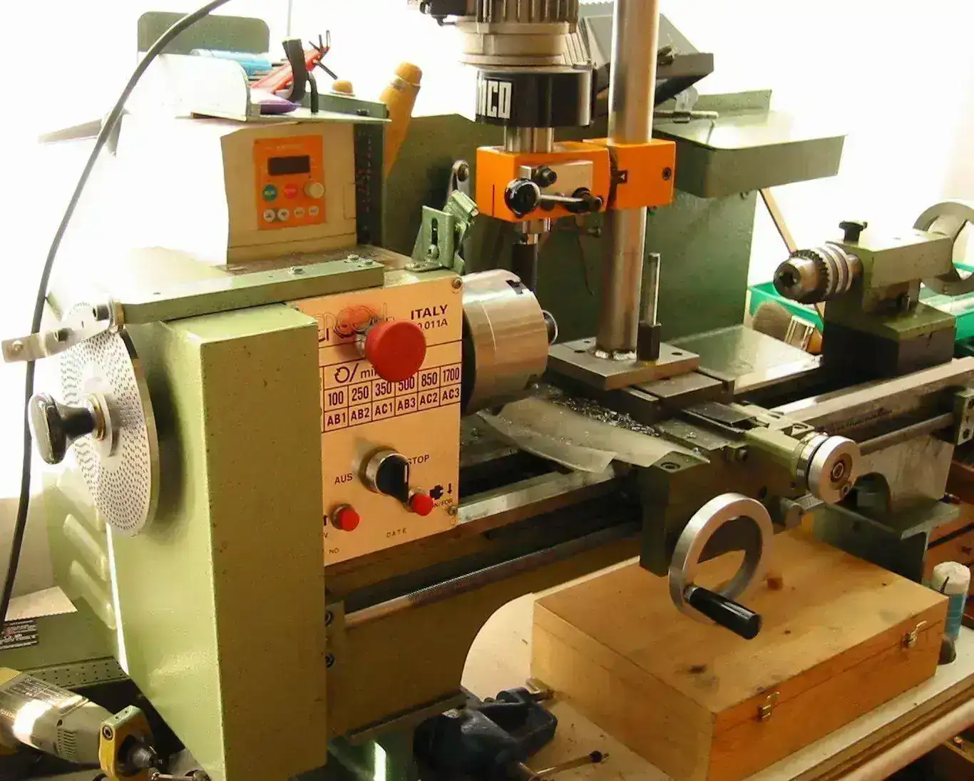

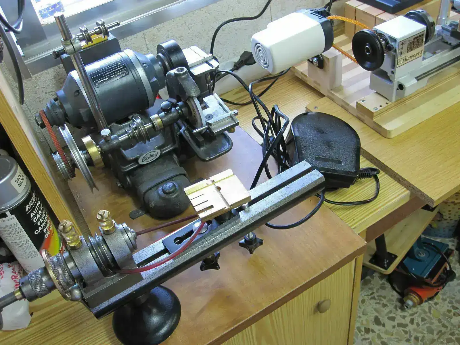

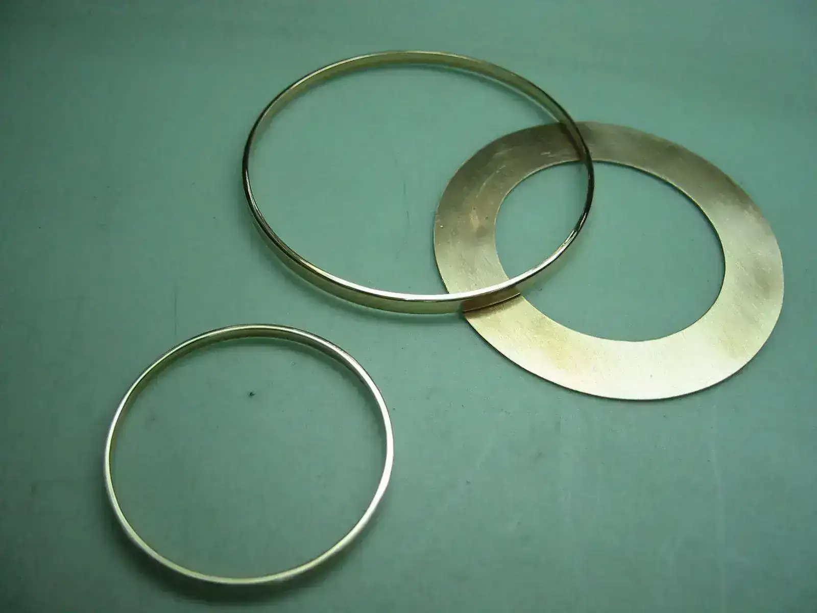

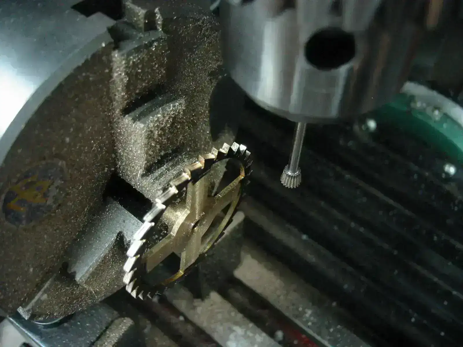

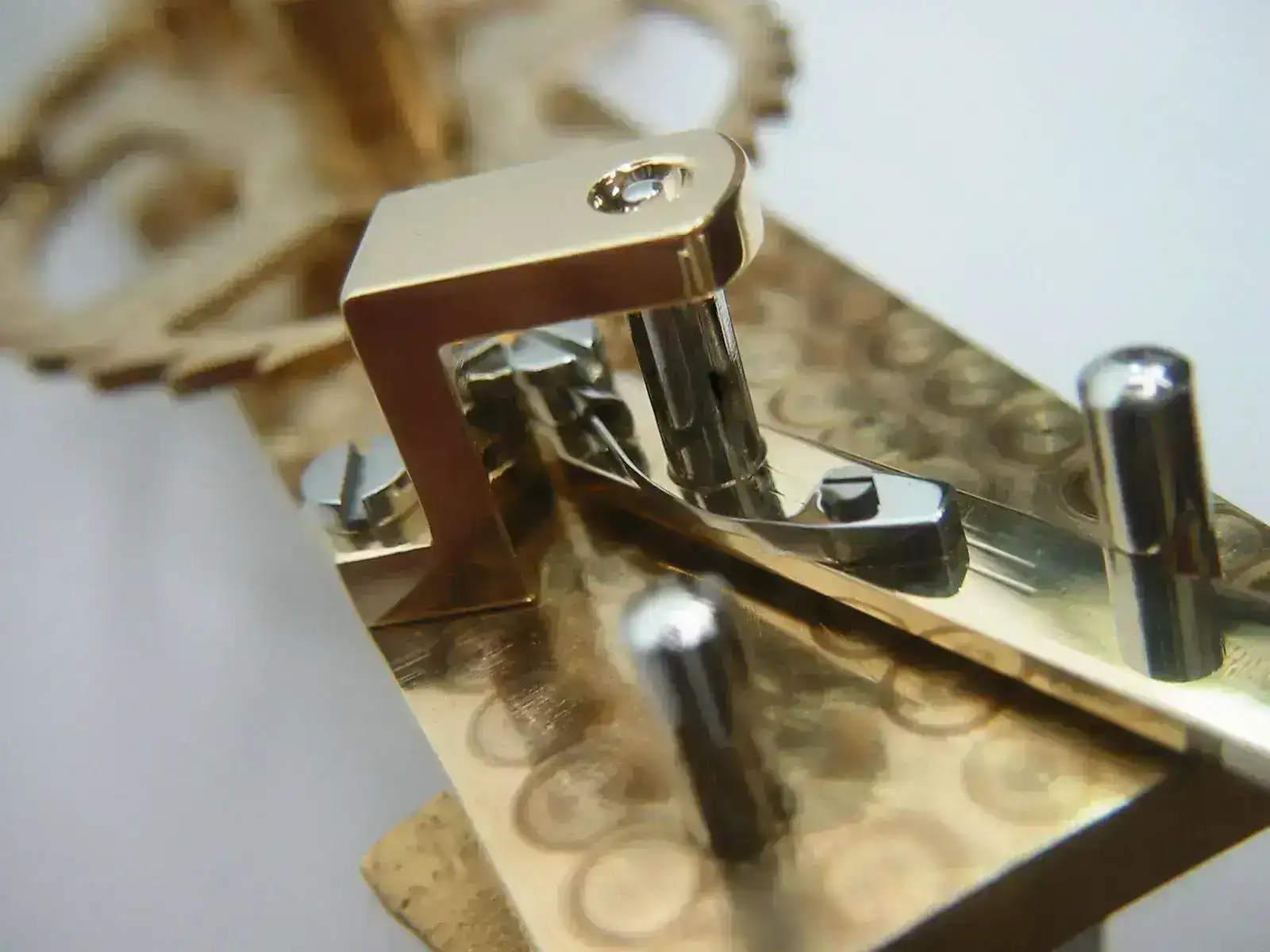

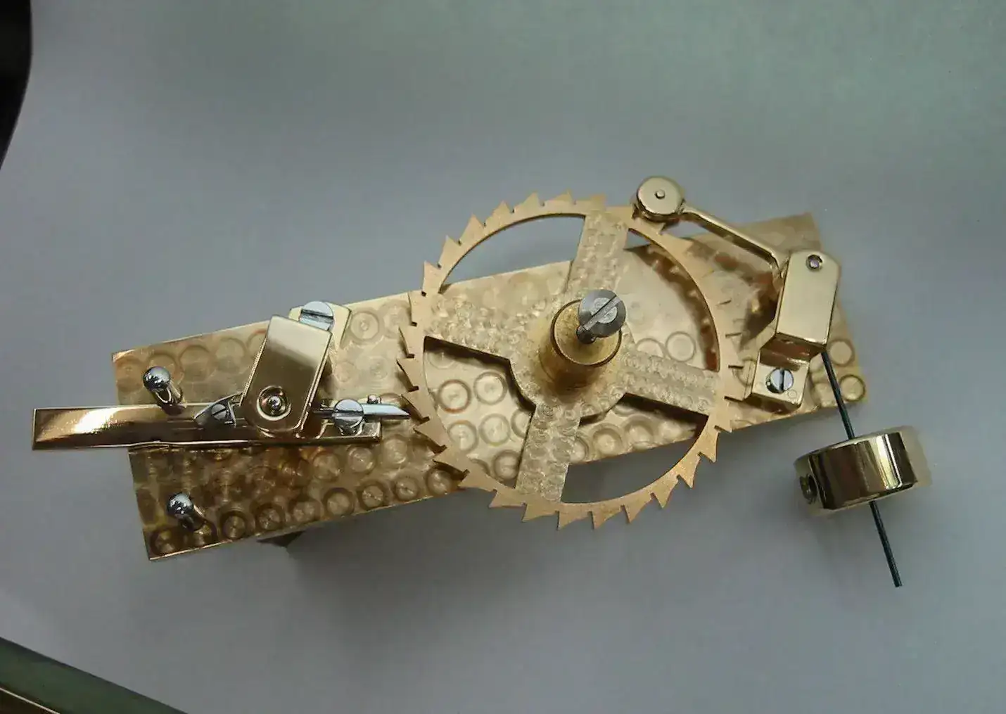

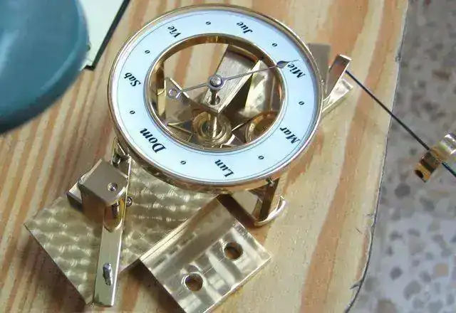

Van apareciendo fotos en los cajones de algunos trabajos mios hechos a lo largo de años.Estas que os muestro son del proceso de fabricación de un reloj de pared que he terminado recientemente después de aprx.4 años de trabajo en horas libres,no a tiempo completo.
Es un reloj complicado con calendario, semanario,fases de luna,remontaje por cadena con mantenimiento de fuerza y escape Grasshopper con muelles espirales.
El reloj completo merece unas buenas fotos y,en su momento,se las haré y os las mostraré.

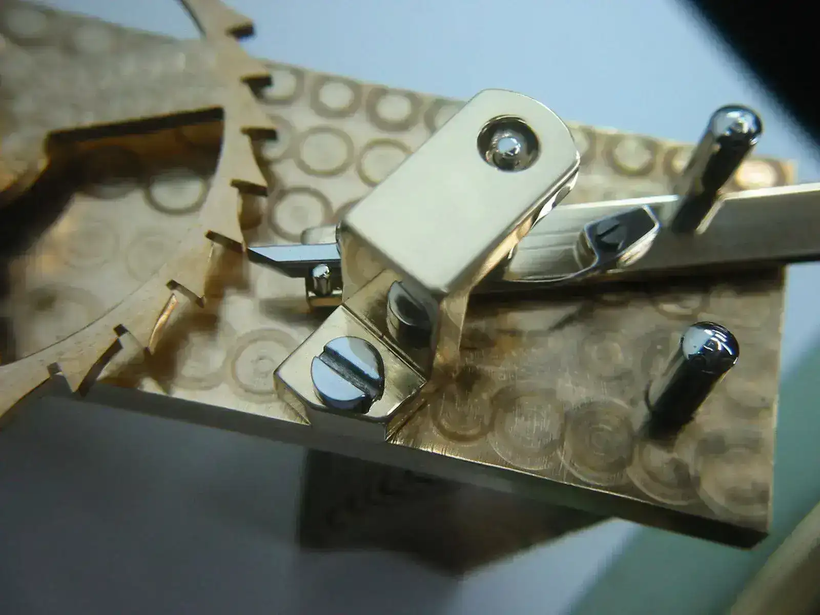

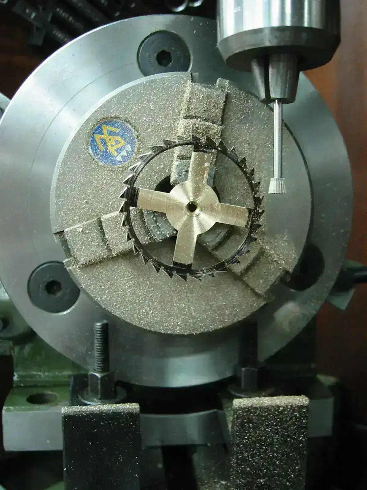

Las fotos 1a y 2a muestran la segunda pasada de fresa a la rueda de calendario,la primera pasad es recta con disco de sierra.

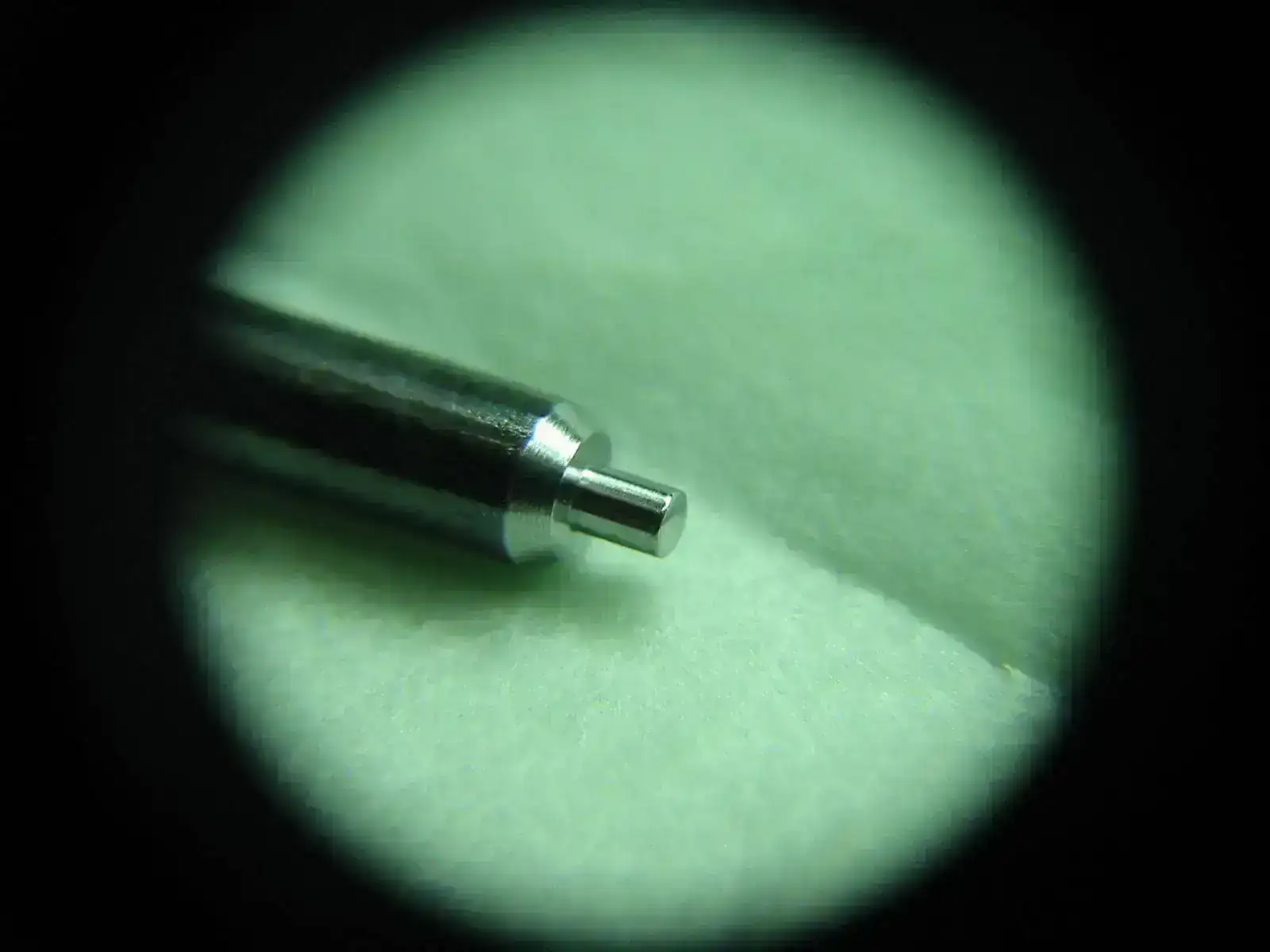

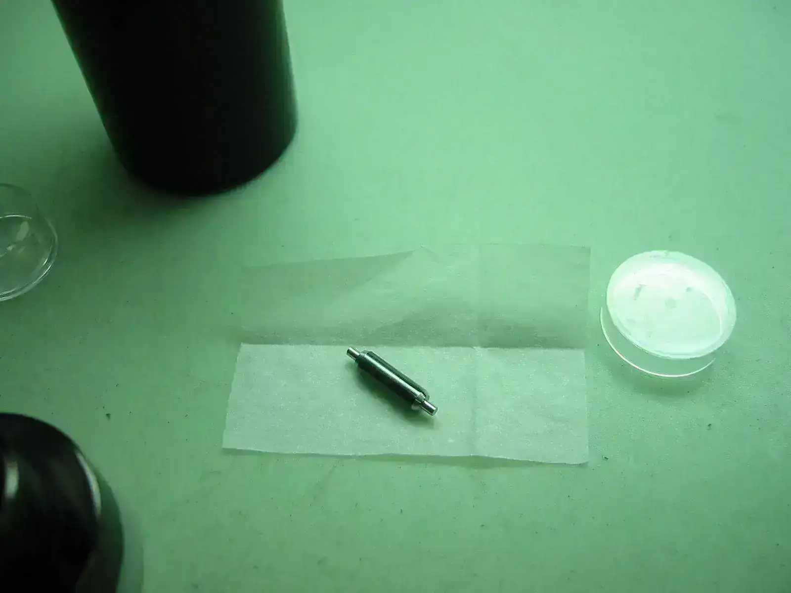

Fotos 3a y 4a : Un eje de los muchos que lleva y que he pulido cuidadosamente con útiles de diamante.

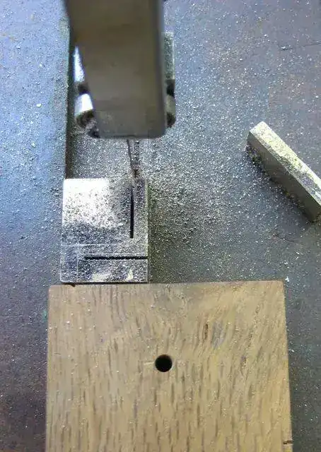

Foto 5a: Corte de un puente.

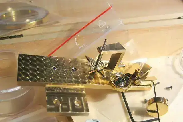

Fotos 6a a 11a módulos de mes y semana en diversas fases.

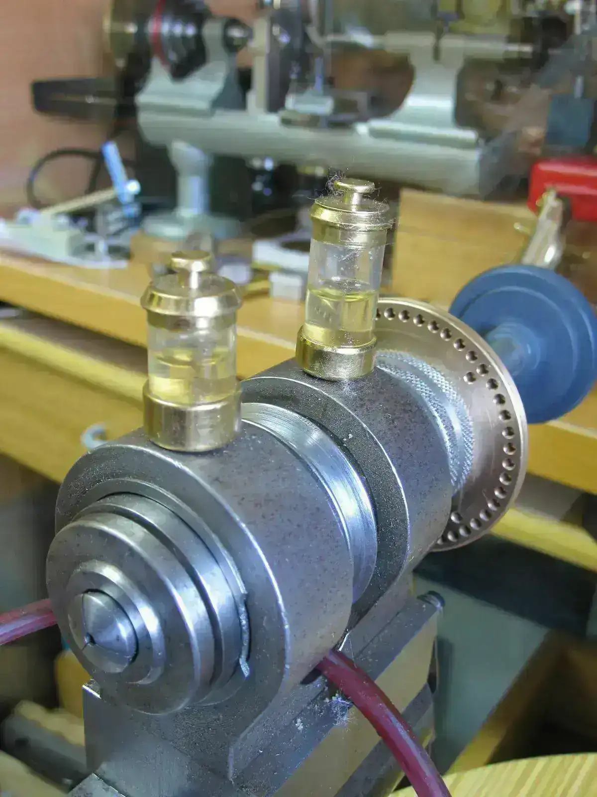

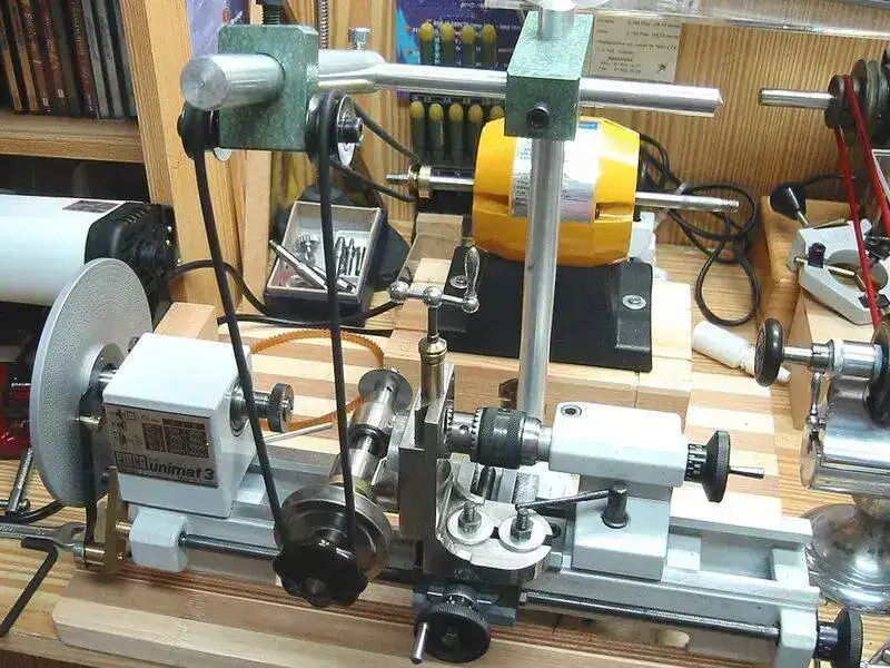

Fotos 12a a 15a: Máquinas grandes usadas para el trabajo.

¿Podría mostar los pasos y herramientas para pulir el acero con esa perfección?
Gracias
Gracias
Busca un hilo antíguo mio titulado"International Watch oxidado" ahí tienes un estupendo útil para pulir tornillos así como la forma de utilizarlo,lo que te dará una idea del tema.
