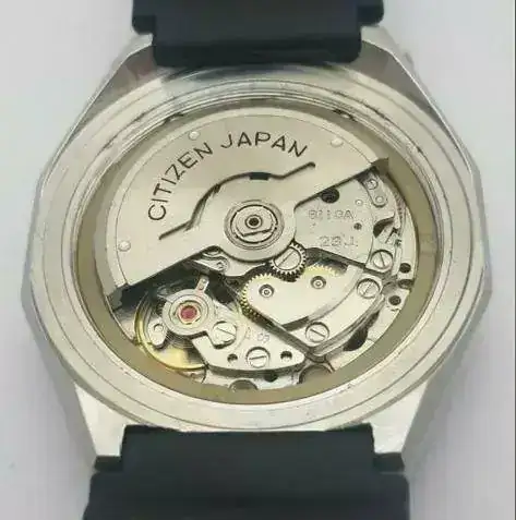

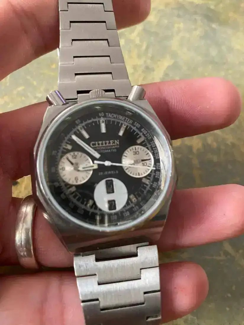

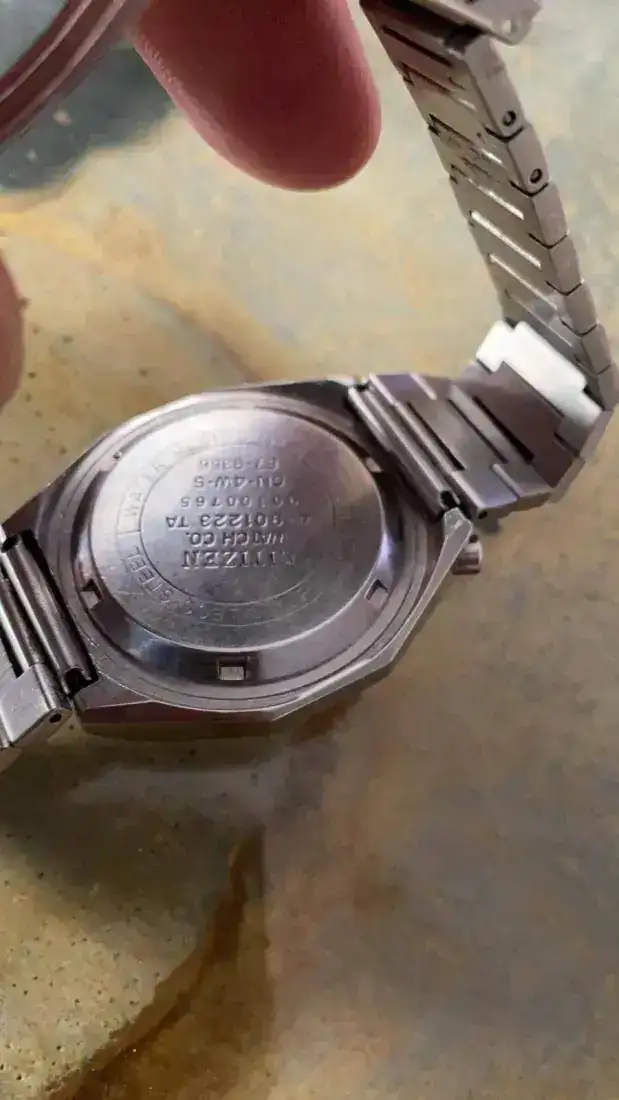

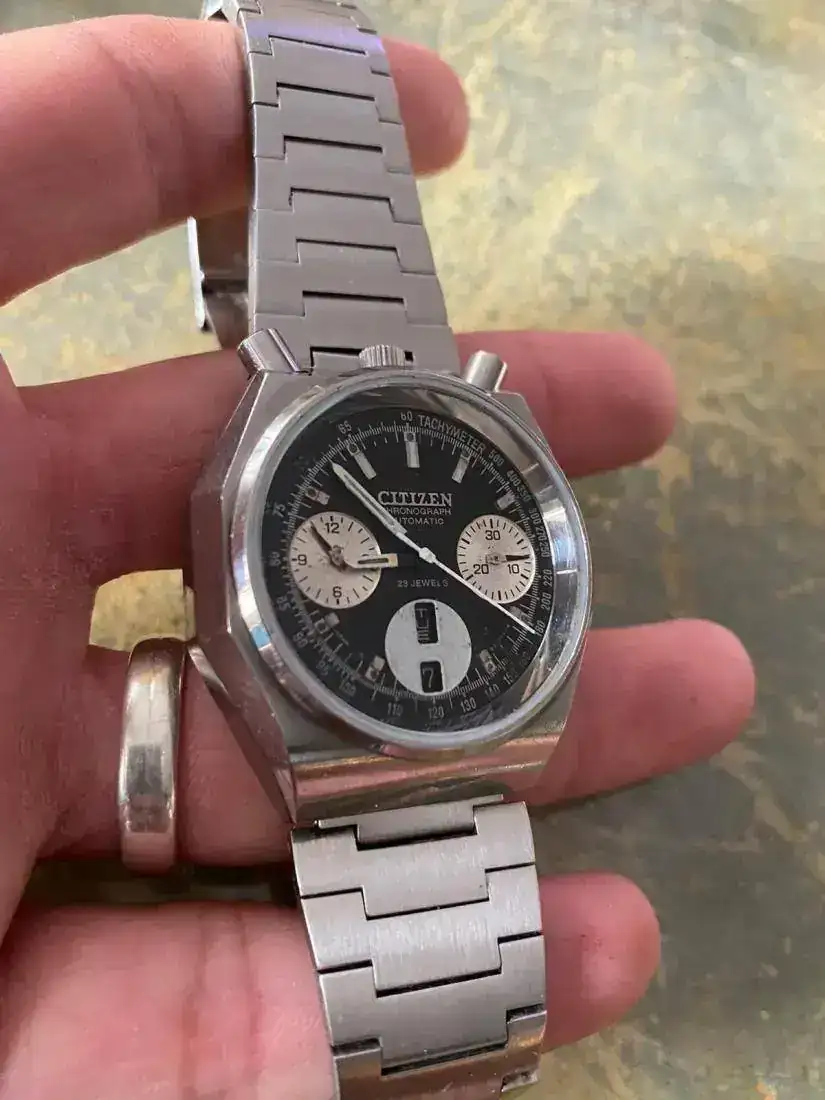

Navegando por ebay me he encontrado con este precioso Bullhead Octagon a un precio de derribo (el anuncio apenas llevaba unas horas colgado) de un vendedor español con 12 ventas, todas positivas.
Hablando con el por whatsapp me ha pasado unas cuantas fotos y videos y parece que el reloj va bastante bien. Por lo visto se dedica a comprar relojes baratos (rotos o con piezas aftermarket) y buscarle las piezas originales para sacarle una tajadita.
Compró el bullhead, le puso la corona original y el armis original y este es su estado actual, a ver qué os parece ::blush::

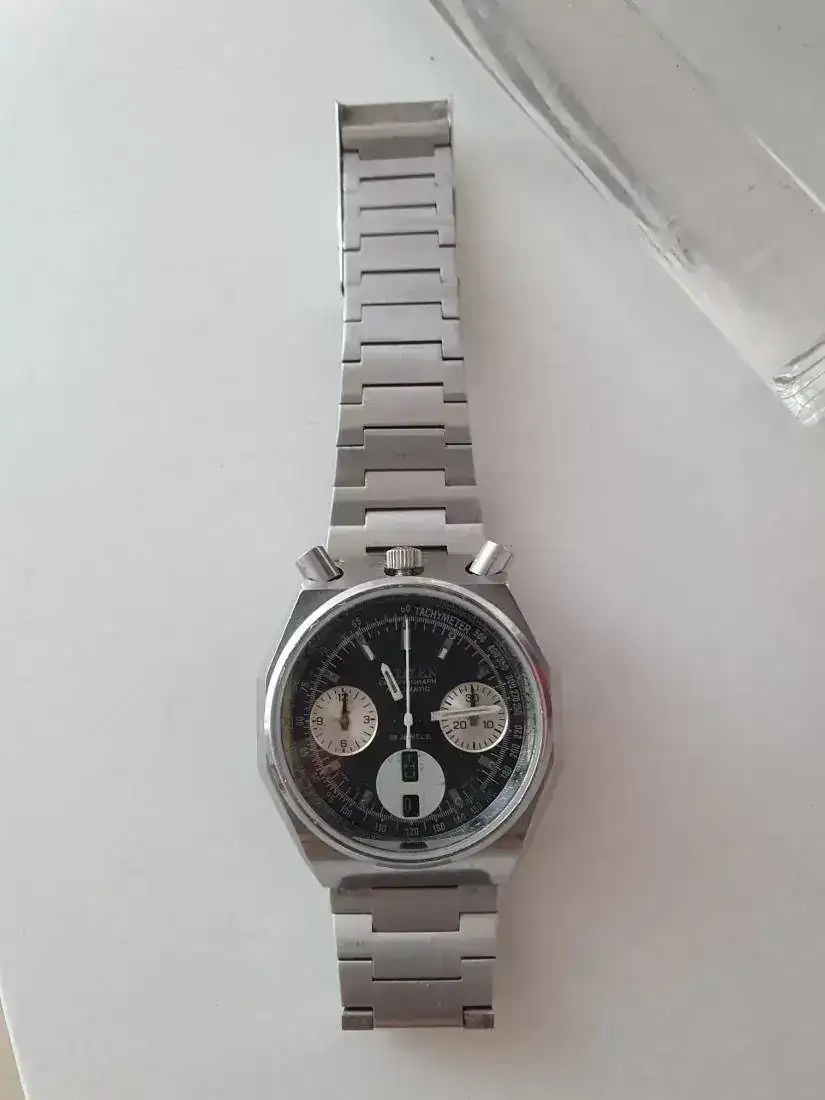

Actualizacion: El reloj ha llegado sano y salvo. Resetea bien y tiene bastante buena pinta. Incluso se ve más limpio que en las fotos, sin embargo baila la maquinaria entera si se le saca la corona, puede ser que le falte la junta, el cuello de la corona o a saber, lo presentaré en condiciones cuando salga del relojero.

el calibre oarece correcto la caja octogonal es correcta y es de estos modelos 8110 la única en acero ., del dial no se no se ha habido mucho afteramrket de estos diales a ver si algun experto te da mas luz
es un reloj ya raro de encontrar y bastante interesante un crono a 2880 y con flyback ,
el tema es que estos calibres con los años se han demostrado algo frágiles en el reset acero que suele fallar

Es un octagon, por otro lado como ya te dije en el Rincón :flirt: el reloj tiene muy buena pinta, y viendo las fotos y sabiendo que te ha llegado sano y salvo diría que con lo que has ahorrado podrías restaurar la esfera y el reloj quedaría en estado de revista.
Por otro lado, siempre puedes dejarla tal cuál pero emo está demasiado castigada.
Alguna trampa tenía que tener:
El tubo de la corona es una chapuza de aupa. Me toca buscar un recambio de esa pieza -bastante dificil de encontrar- o pedirle al relojero que me la haga de cero, ya que es un tubo muy ancho de unas medidas poco estandar.
Al final lo barato siempre sale caro...

Creo que está bastante bien, baila el movimiento por que le faltan los tornillos que unen la maquinaria a la bata. Diría que la corona es la misma que el bullhead redondo( que yo tengo) . Y el brazalete, aunque no estoy seguro, creo que es el del redondo, el del octogonal es casi igual pero con un pequeño biselado en los bordes laterales de los eslabones. Puedes preguntar en este blog: https://sweep-hand.org/, Stephen siempre responde a cualquier duda, a mí me ayudo a completar las piezas que me faltaban para dejar el mío completamente original. Un saludo

El calibre tiene fama de ser delicado y de dificil arreglo
