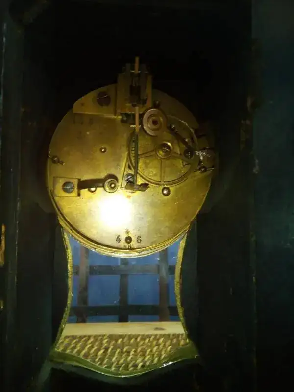

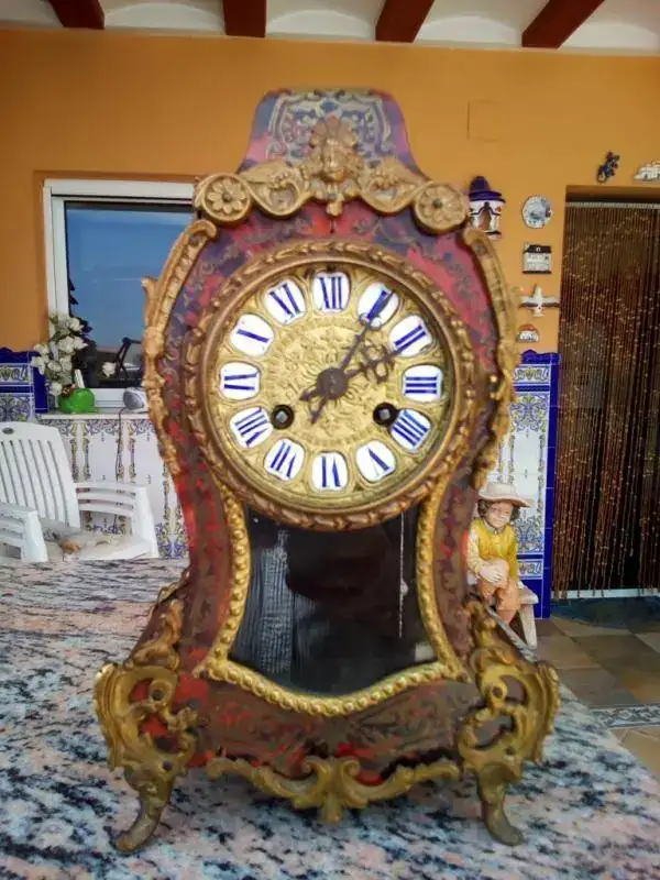

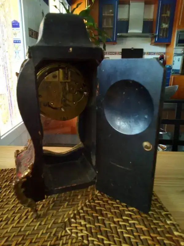

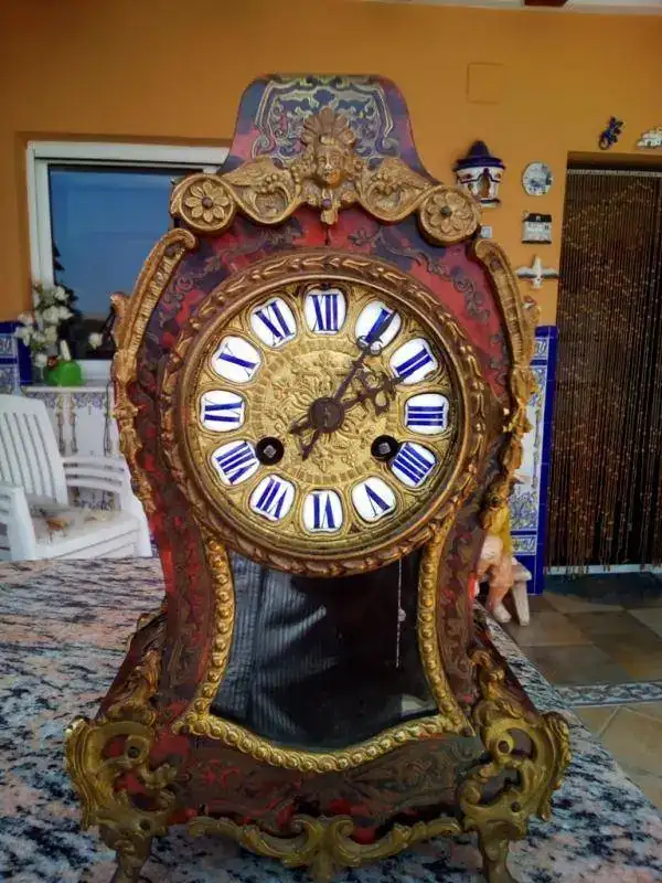

Recientemente he comprado este reloj que os muestro.
A ver que me podeis decir de el, denominacion, epoca, tipo, etc.
Le falta algun trocito de laton como podeis ver en un lateral, el remate superior y el pendulo.
Que pendulo seria adecuado y que remate seria tambien adecuado.
este reloj es una réplica del último tercio del siglo 19, lleva una máquina parís y el péndulo es uno de los habituales de estos relojes, su longuitud te la pone abajo en esos dos números que tiene, el de la izquierda son pulgadas francesas y el de la derecha lineas, una pulgada son doce lineas, y despues se suman, esta longuitud es desde el punto superior de la suspensión hasta el centro de gravedad del pendulo. el copete si miras en la red podras ver el que le corresponde...saludos
le podriamos llamar bullé....neuchatelino...sobremesa...etc

el original es un luis 15, BULLÉ

Estoy de acuerdo con todo lo que ha puesto Tonito, yo el péndulo le pondría un sol, y el remate superior yo los he visto con un niño ( angelito) o con una llama de una antorcha.

Gracias por sus consejos, comprare un pendulo por ebay, aunque creo que lo del remate sera un poco mas dificil.
Alguien tiene uno?
el péndulo del rey sol es el apropiado, y los copetes que te comenta el compañero acertados, la llama es habitual, pero encontrarla un poco mas dificil
veo que le falta el cristal bombé creo que es el que le vá

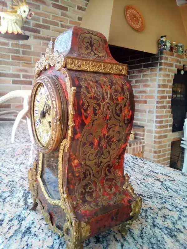

Es un reloj de estilo luis xv, y el tipo de marqueteria es de concha de tortuga ,o asi lo llaman, es un tipo de marqueteria e incrustacion mas rara, y por lo tanto valiosa. yo tengo un reloj parecido, en el copete suelen llevar motivos florales.saludos
encontrar un remate de ese estilo no es dificil, mira en rastros y gente que tenga copetes y remates luis xv. tb seria bueno saber si arriba tiene uno o dos agujeros de sugeccion del copete,si es uno solo agujero, probablemente sea un remate sencillo en forma de piña o bola o pezón.
compañero raph el carey o concha de tortuga es la base las incrustaciones son de laton o broce, los copetes piña , bola o pezon creo que no son apropiados para un luis 15
Si,estoy deacuerdo, no me expresé bien, la base sobre la.Que se hace la marqueteria es de concha o carey, pero a.lo que me refiero es, que es mucho más dificil y caro que la madera ya que es más frágil y delicado.por eso tiene.Más.valor.
