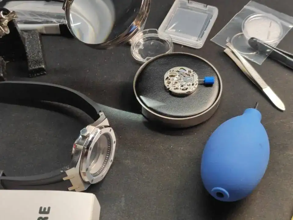

Hola a todos, es la primera vez que voy a montar un reloj, soy un completo novato, así que aprovecho para consultar algunas dudas y contar mi experiencia.

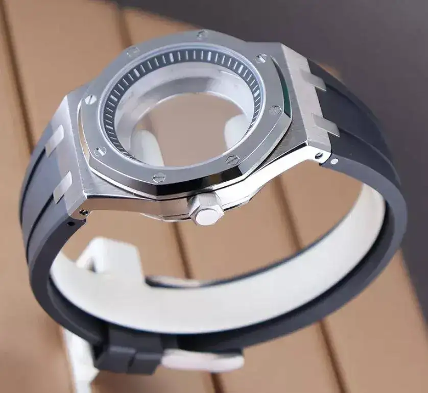

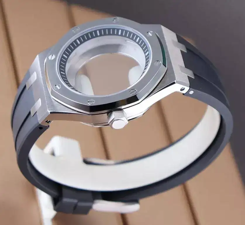

Aprovechando las ofertas del 11.11 me decidí a montar un Seiko mod, concretamente una caja estilo Oak con movimiento NH70 y un dial Skeleton, estas son las piezas:

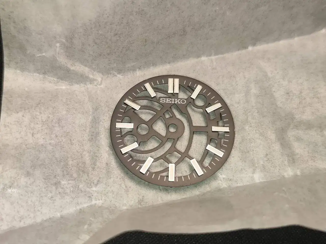

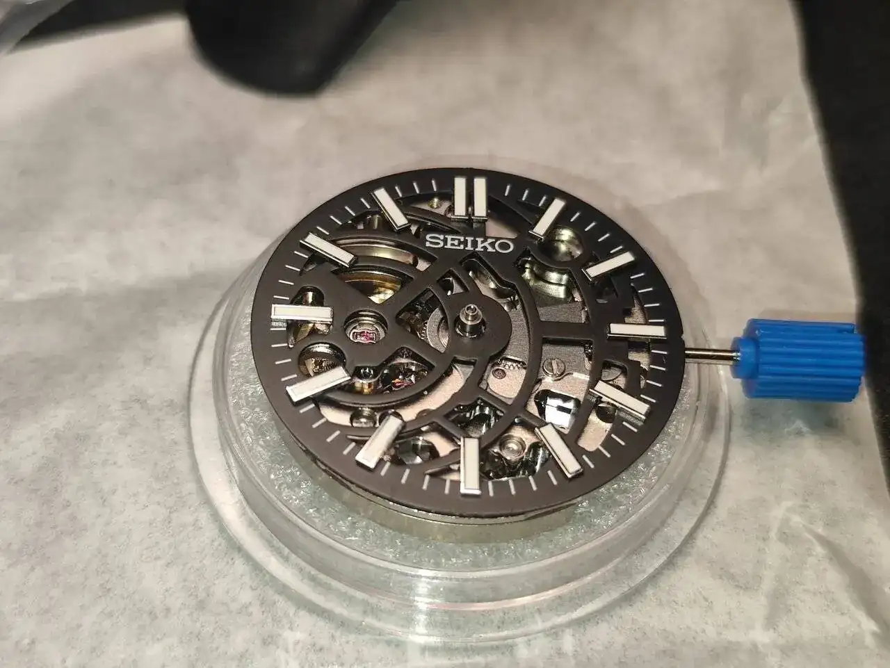

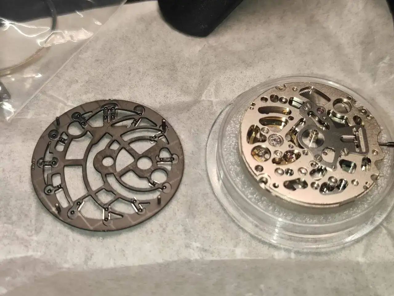

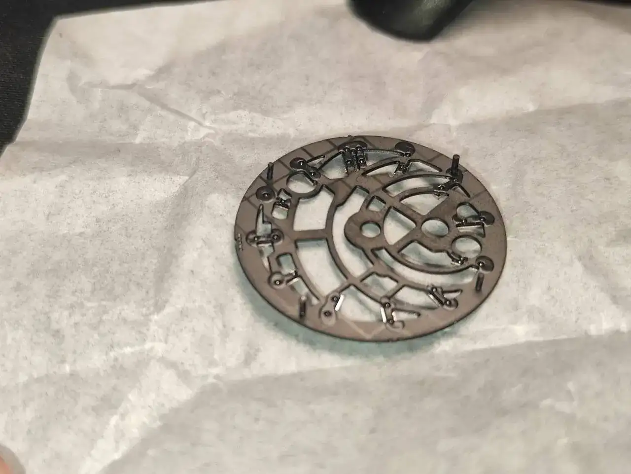

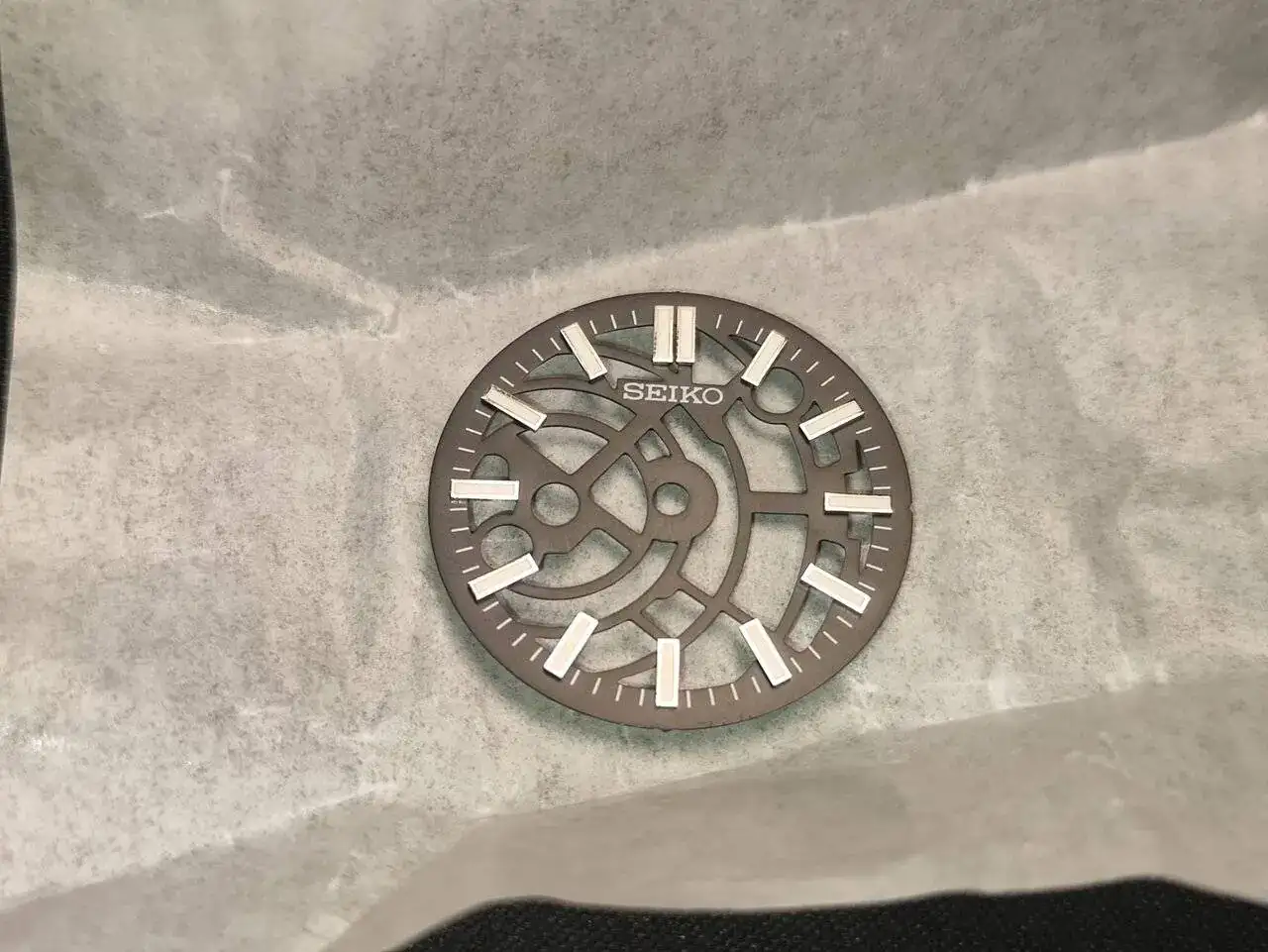

La primera duda que me surge es con el dial, parece que no hace falta cortarle ninguna patilla, pero no queda "encajado a presión", quiero decir, no queda apretado, si doy la vuelta al mecanismo, el dial casi que se cae. Si intento girarlo no tiene juego. ¿Es esto correcto? Entiendo que una vez se cierre el reloj quedará atrapado y no podrá moverse.
Las patitas del dial que atraviesan el mecanismo rozan y a veces obstaculizan el movimiento de la pesa al girar. ¿Debo cortarlas un poco o limarlas?

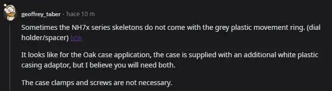

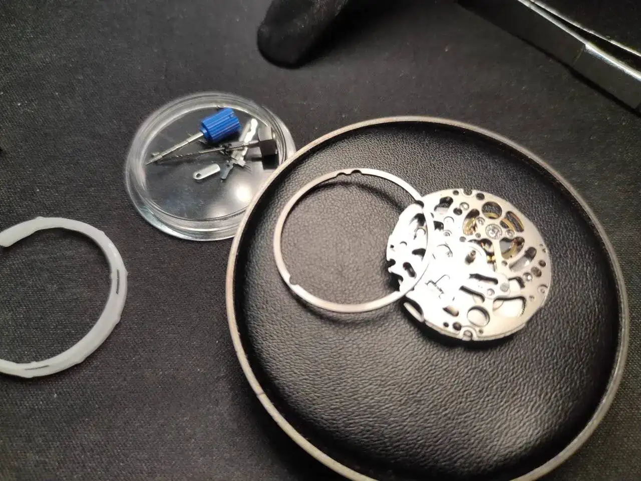

El siguiente problema que me encontré fue al meter el mecanismo en la caja, quedaba suelto, me puse a mirar información y ver videos y caigo en la cuenta de que mi mecanismo no tiene un aro de plastico alrededor que sí tiene el NH35 que muestra El Relojero aficionado. Miro un poco de información en reddit y leo que a veces los NH7x vienen sin este plastico.
Este es el aro que me falta:
Algo que me lió un poco es que este mecanismo viene con un aro y unas patillas metalicas, y no encontraba la manera de instalarlo con usando esto, creo que no es necesario usarlo en este montaje.
Así que lo he tenido que pedir en Aliexpress y estoy esperando que me llegue, comprando 1ud ronda los 3 o 4 Eur.

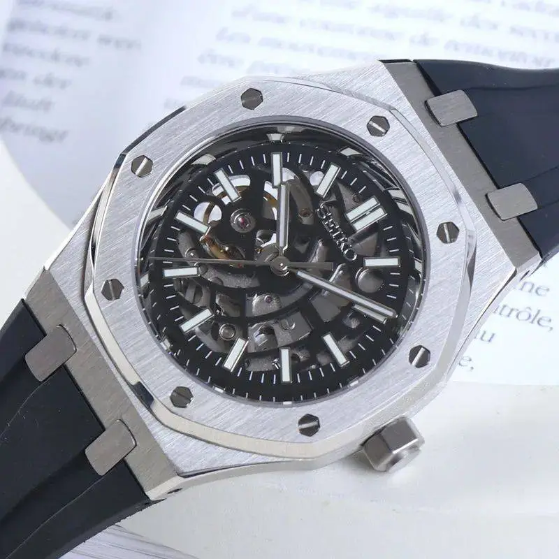

Por cierto, se me olvidaba, aquí estaría el reloj que estoy intentando montar (imagenes sacadas de internet):

1. Sobre el dial que se cae al dar la vuelta al movimiento: nunca me ha pasado, al poner el dial es su sitio queda muy encajado, no se sale al darle la vuelta, al menos en los NH35
2. Sobre las patillas del dial que obstaculizan la pesa...como va a ser eso? Estas seguro de que estas poniendo bien ese dial y que es un dial para NH y no para Miyota? Nunca me ha pasado que sobresalga nada
3. Sobre poner las agujas, con rodico, levantas la aguja, la pones en su sitio y la colocas con la herramienta. Con el segundero yo no uso la herramienta, levanto la aguja con rodico también pero la coloco en su eje con la parte de atrás de la herramienta de sacar pasadores del brazalete, es decir, con una superficie plana. Creo que es mejor porque nunca hay riesgo de doblar la aguja. Otra cosa, lo de poner rectas las agujas, si las tienes que rectificar una vez colocadas es que no están bien encajadas, mira bien que al girar estén girando paralelas a la esfera. Y sobre todo las agujas no hay que apretarlas hay que ponerlas en su sitio bien y punto, si haces fuerza se doblan. Cuando partas un par de agujas ya sabes los límites, es lo más difícil sobre todo el segundero, como bien dices.

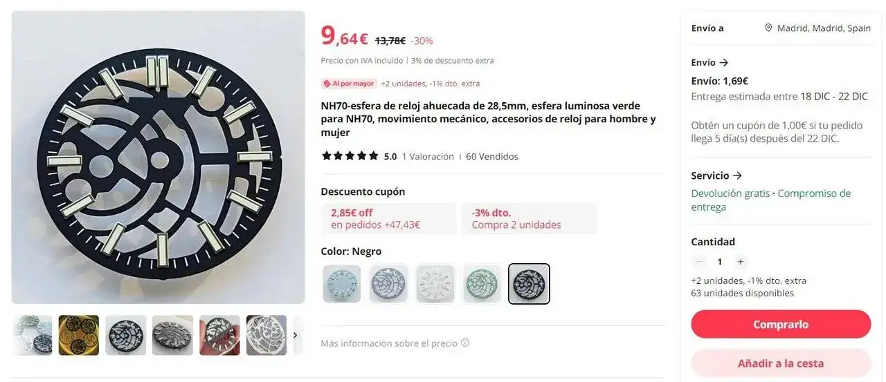

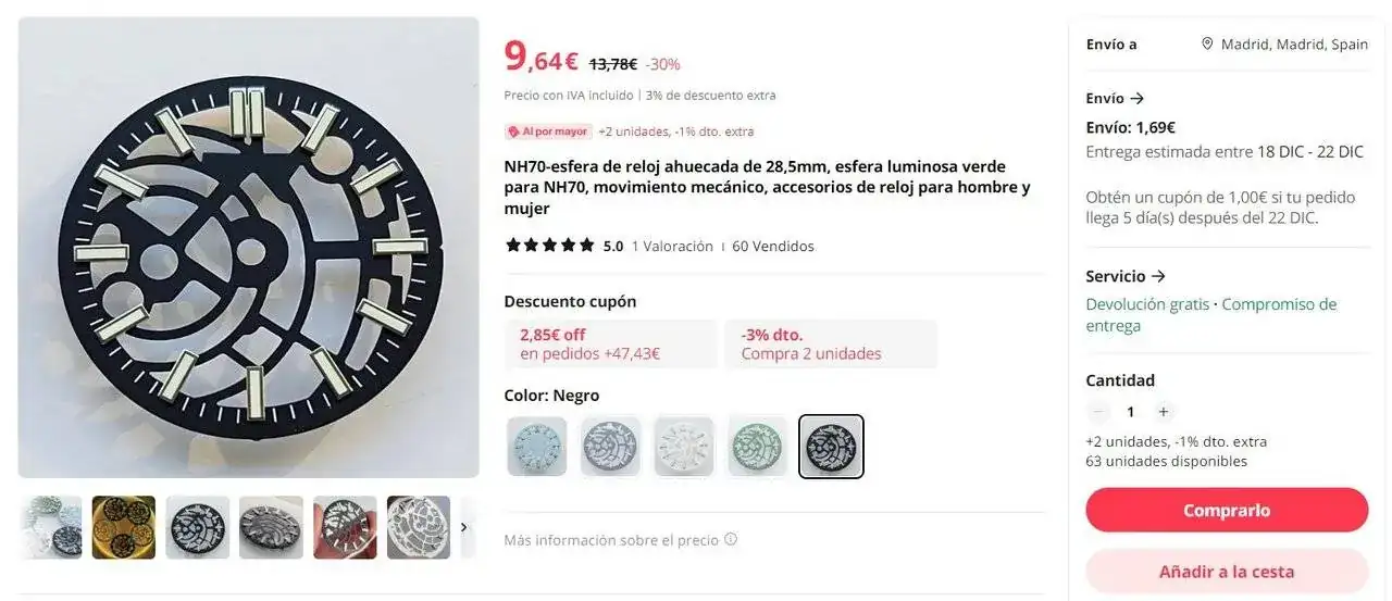

1. He revisado y el dial que he comprado parece el correcto, válido para NH70, es exactamente este:
La colocación solo tiene una posible posición, hay 4 patitas que entran en unos agujeros, con la tija a las 3 y el eje en el centro.
No queda "encajado", pero no tiene juego si intento rotar el dial, solo que se sale facilmente, las patitas no entran a presión en los agujeros. ¿Quizá doblando las patitas un poco hacia fuera para que hagan presión?
2. Si con los dedos hago presión sobre el dial para pegarlo todo lo posible al mecanismo, las patitas rozan un poco en el contrapeso, por eso decía de limarlas un poco. Si puedo pongo una foto.
Ver el archivos adjunto 2747104
De nuevo gracias por los consejos, para colocar las manecillas, la primera vez me costó bastante, aunque conseguí que quedaran bien al final.
4.El mecanismo viene con unas patitas y unos tornillos muy pequeños, consegui ponerle una patilla, pero es que ni entraba en la caja. Creo que no harán falta esas piezas.
Pero espera, las 4 patas del dial, al menos en nh35, nh38 etc, hay que cortar 2. 2 son para corona a las 3 y 2 para corona a las 4
Mira a ver si en nh70 es igual, yo diría que si
Las patas no las limes ni muevas mucho porque se pueden salir, ya que como te digo están hechas para poderlas quitar según por donde salga la corona

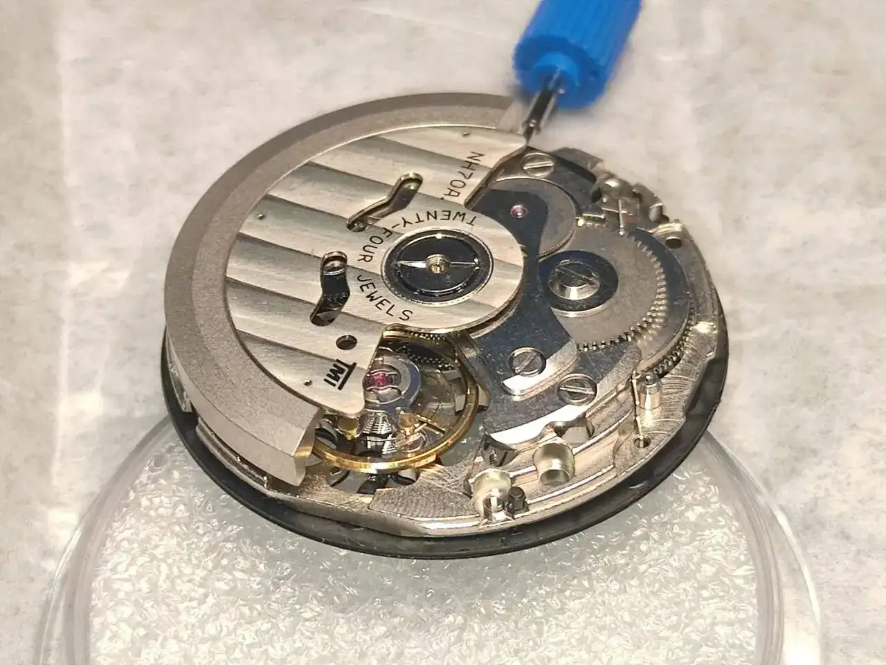

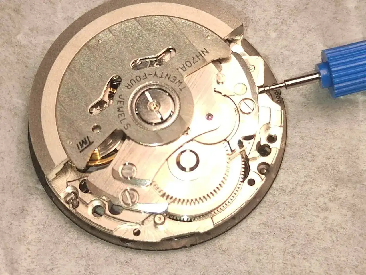

En videos de montaje del NH35 he visto que cortan 2 patas, pero aquí no lo tengo claro, ya que las cuatro patas están cada una en una esquina del dial. He sacado algunas fotos:
Hay 2 que entran en un agujero mas pequeño, y 2 que entran en un agujero mas grande (a las 2 y 19 hrs)
¿Creeis que habría que cortar esas dos? Gracias por toda la información.

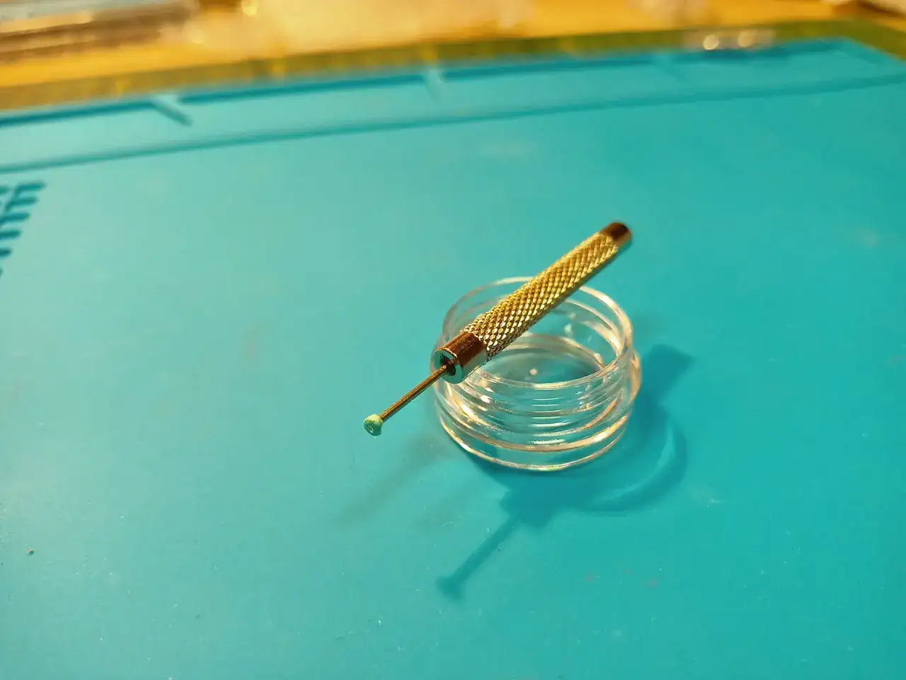

Yo, para colocar las segunderas, uso esto
Un quitapasadores con una pizca de Rodico en la punta. Enfilamos, presionamos, el Rodico se desparrama por los lados, y listo.
Eso, o un cutter de hoja triangular (el número 5, de toda la vida) también con una bolica de Rodico.
Mano de santo, hoygan.
