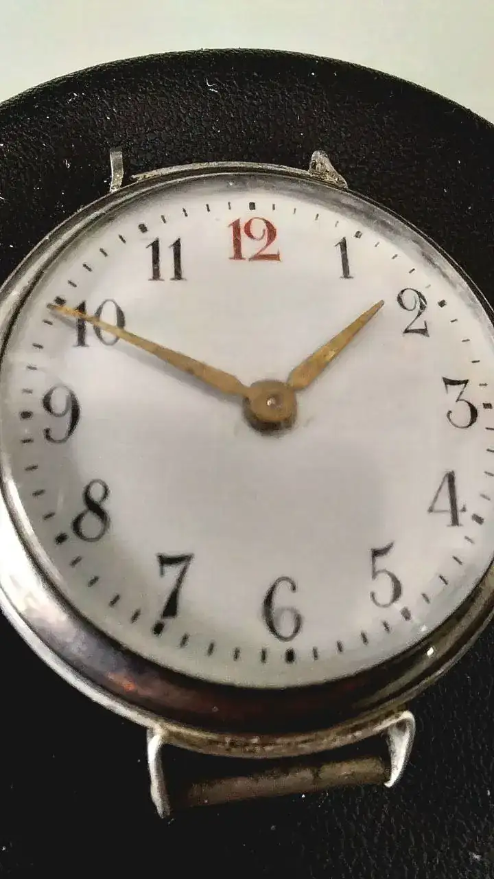

Compré este viejo reloj de señora con la convicción de que esas agujas no podían corresponderse con el reloj. Que, al igual que pasó por el taller para añadirle las asas, podría haber sufrido un cambio de agujas.
Con mejor detalle.
Como todo lo demás estaba bien y el precio merecía la pena lo compré.

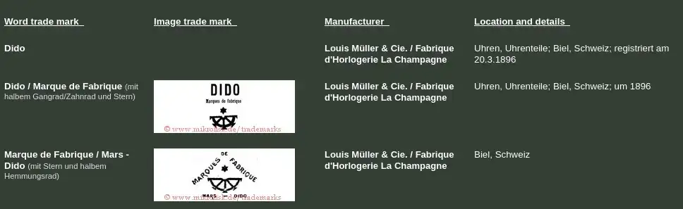

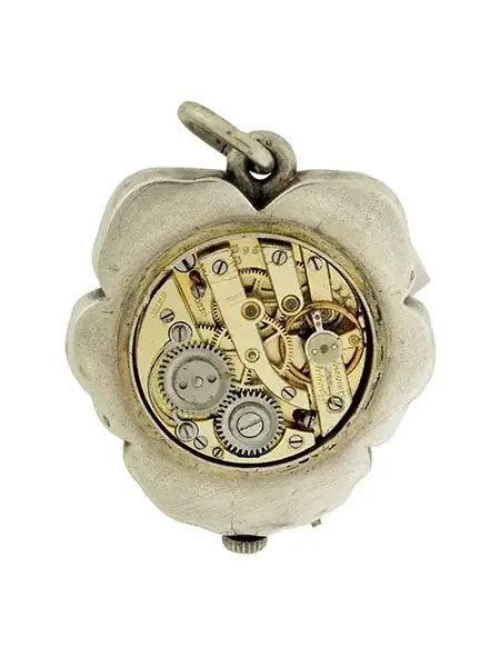

La maquinaria viene firmada por DIDO.

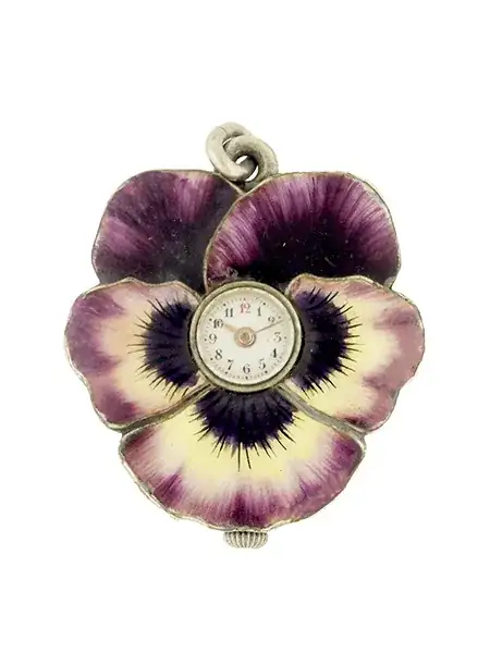

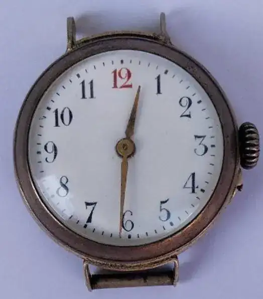

Una vez puesto a punto me dispuse a indagar si algún reloj de principios del XX, 12 rojo, esfera de esmalte y sistema de cambio de hora por botón, tenía agujas doradas estilo lanza. Y ví uno que al menos la aguja de las horas es así. Y, casualmente, también es de la marca DIDO.
Mi conclusión es que por poder pueden ser las agujas originales. ¿Alguna idea?
