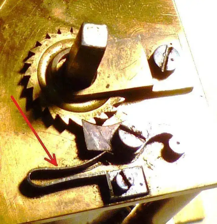

Hola robert:
Si gira libremente en los dos sentidos el problema puede estar en el trinquete, que es el sistema que permite girar al eje en un sentido para darle cuerda, pero impide que gire en sentido contrario.
A veces el trinquete está sobre la platina anterior o posterior y otra veces en el interior.
En la imagen siguiente puedes ver cómo actúa, y si se rompe el muelle señalado con la flecha no retiene porque la pieza que tiene que entrar en la rueda dentada no encaja.
Habría que intentar que esta pieza volviera a encajar en la rueda, y si puedes acceder a ella por la parte posterior y desplazarla con algún pequeño destornillador o alambre podrás desenroscar sin problemas.
Si no puedes acceder de ninguna manera prueba girar el despertador poniendo por ejemplo con las patas hacia arriba para ver si cae con su propio peso y encaja en la rueda. Prueba girando a otras posiciones intermedias y a ver si en alguna encaja y puedes soltar.
Suerte y un saludo.

bueno, el trinquete ,en uno de esos movimientos para intentar que enganchara salio por debajo junto con su eje, asi que por ahi nada,
la tapa interior que va sujeta con 4 tuercas impedia acceder al eje para poder bloquearlo, con alicate de puntas finas fui poco a poco aflojando las 4 tuercas interiores por el poco espacio que dejaba la tapa exterior, una vez sacadas esas tuercas la tapa interior se pudo abrir un poco para poder acceder con el mismo alicate al eje y sujetarlo, asi pude quitar la llave de la cuerda, una vez desmontado le coloque el trinquete y tuve que desmontar medio reloj para sacar la cuerda ya que no agarraba... cerrando un poco la primera vuelta del muelle ya engancha ,pues no estaba rota...
engrasar y volver a montar y listo..
