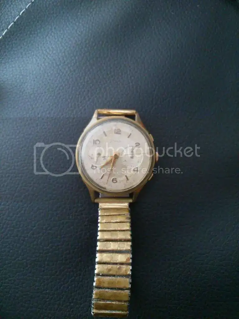

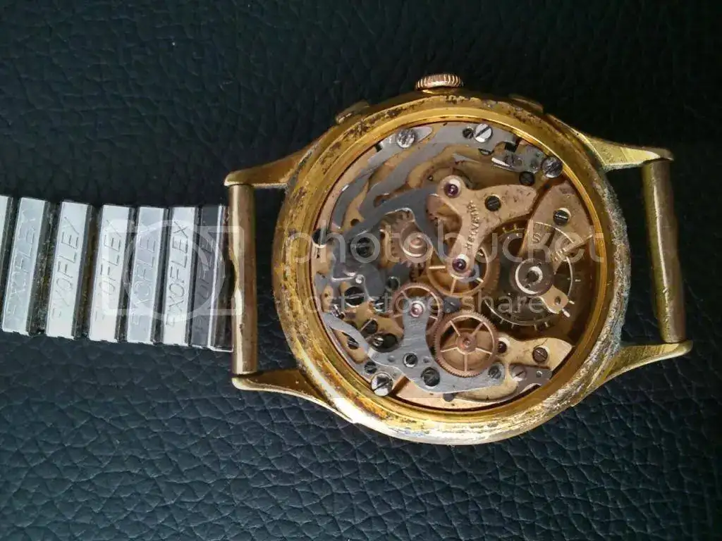

...o que sigo siendo aún un imberbe relojería. Y yo creo que las dos. El caso es que ayer se me cruzó la posibilidad de hacerme con este Helvetia cono que habrá que meterle un poco de mano. La intención es restaurarle la esfera pues el logo casi se borró, y rechaparlo (de ahí mi intervención en el hilo abierto por Sabbathstones) El crono va pero no da la hora, aún así está completo el movimiento...
El caso es que no he conseguido identificar el movimiento, supongo que fruto del cansancio del trabajo de ayer y que hoy no he hecho nada. Por ello os pregunto... y ya puestos.... no olvidaré mostrar el fruto del trabajo después de ponerlo en orden....
Buen día 11fOn; el calibre es Landeron 51. De mi parte le diré que: sería mas sensato comenzar desde el principio.
Las máquinas chronos son complejas y habría que tener el aprendizaje de la relojería desde la base, y sí es posible - con un Maestro.
Recuerde que los chronos - tienen "secretos técnicos" - que lo hacen diferentes al común de las máquinas.
Un saludo, Luis desde Argentina

Landeron efectivamente, cuidandolo es un calibre duro,un saludo

El Helvetia muy chulo y de probado calibre, yo desde luego lo restauraría, pero ten en cuenta lo que ha dicho D. Luis, los cronos no son relojes para meterles mano sin tener conocimientos. Lo que si debes hacer es quitarle ese fisoflex que tiene la puñetera manía de comerse las asas por el desgaste que sufren por el roce. Bonito reloj, llévaselo a un profesional y después disfrútalo.

Desde luego creo que no sera dificil encontrar algun dial acorde...y en cuanto al rechapado...te quedara como nuevo...muy bonito por cierto, la pieza.
